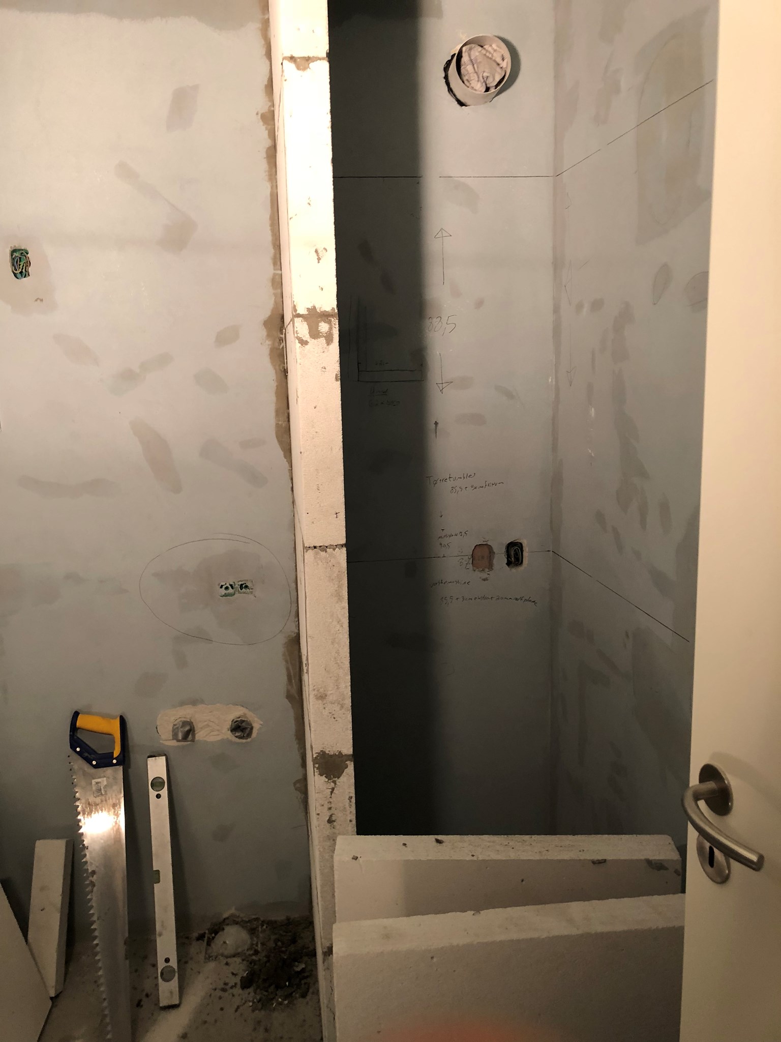

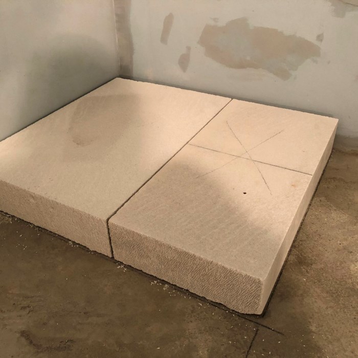

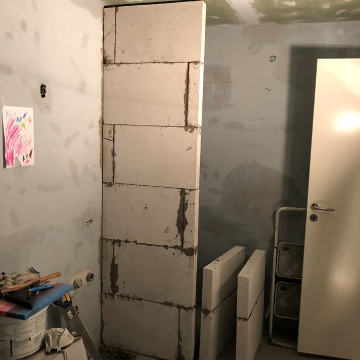

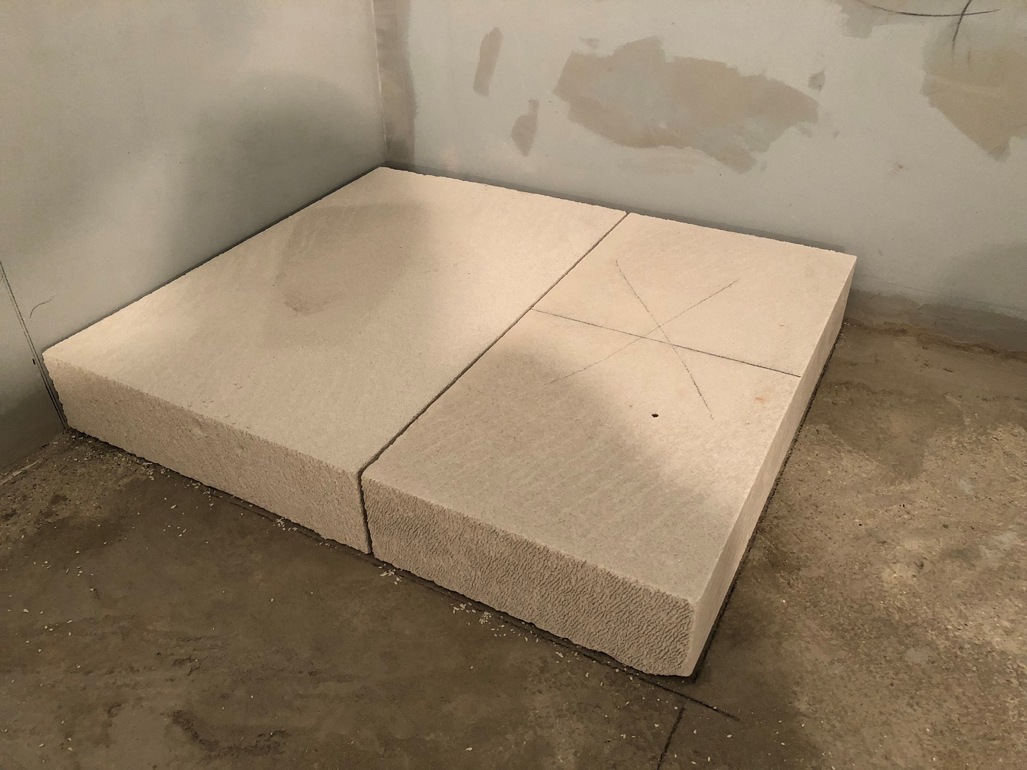

  1. Er godt i gang med at lave denne vaskesøjle i mit nye badeværelse. De 2 blokke som står på gulvet, skal fungere som “hylder”. Jeg har lavet bund soklen i 100mm plade og resten i 75mm. Hulrummet på begge sider af hvidevarerne vil blive 10mm. Og 30mm frigang til pladen ovenover.

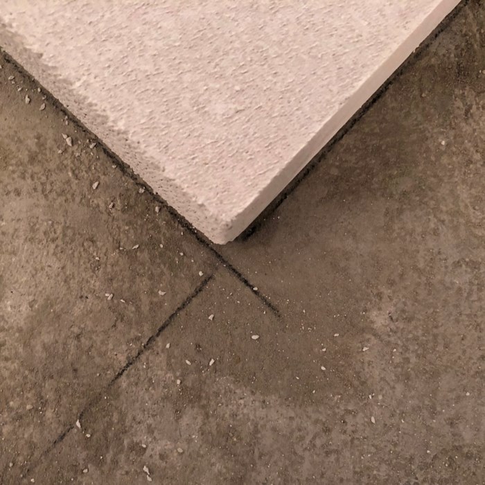

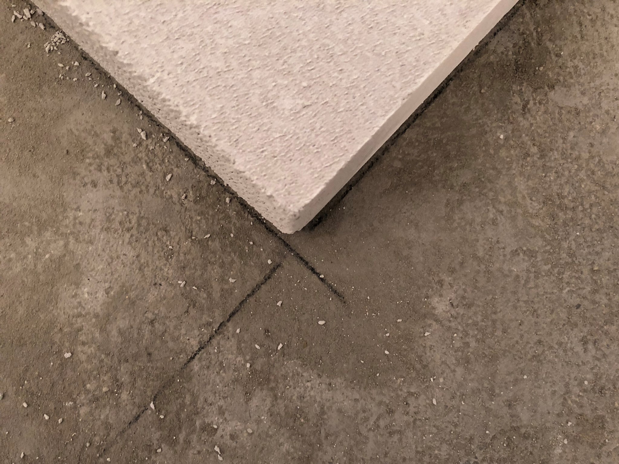

Jeg målte soklen op på gulvet, for at sikre korrekt placering når den skulle mures fast

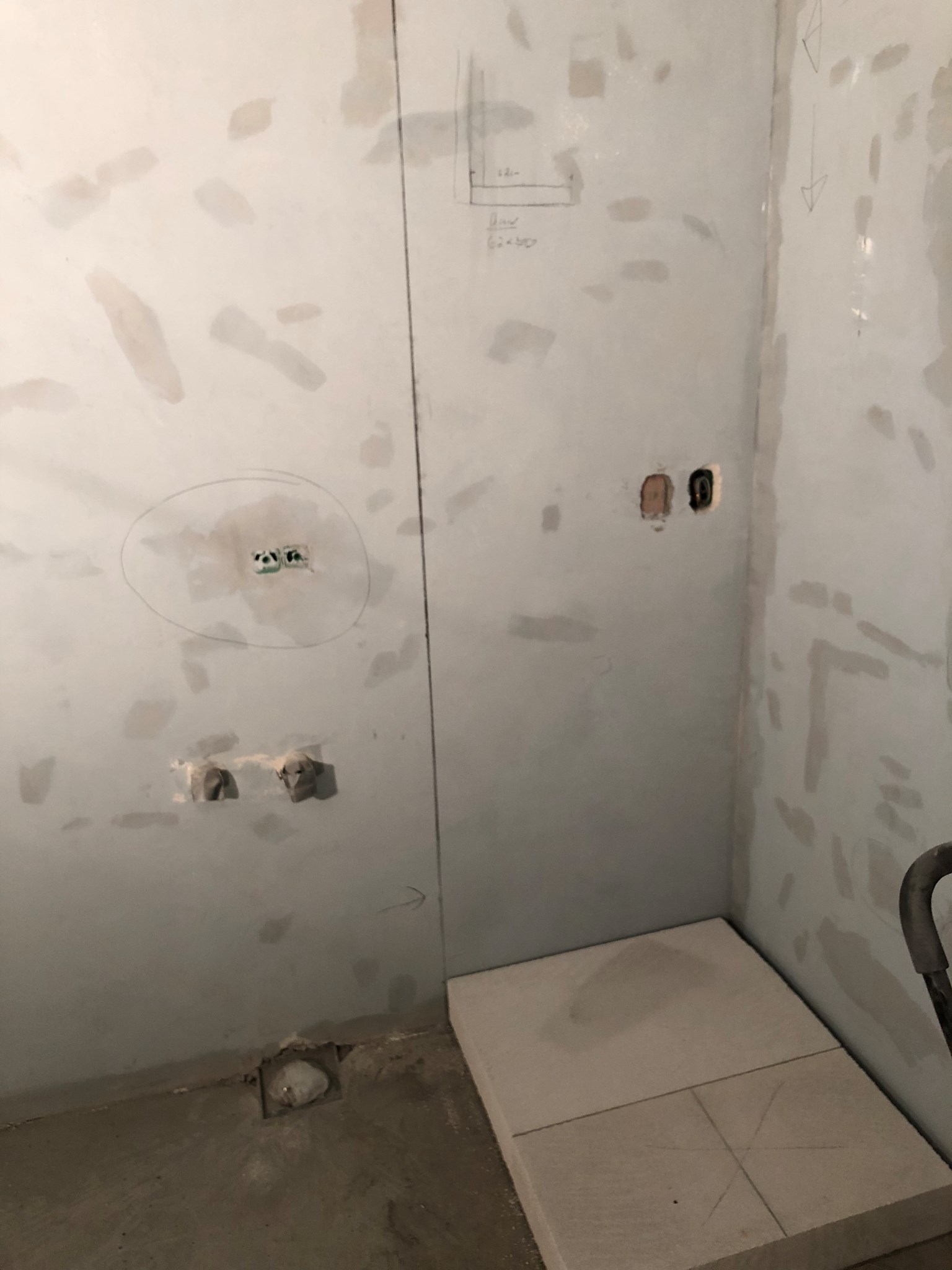

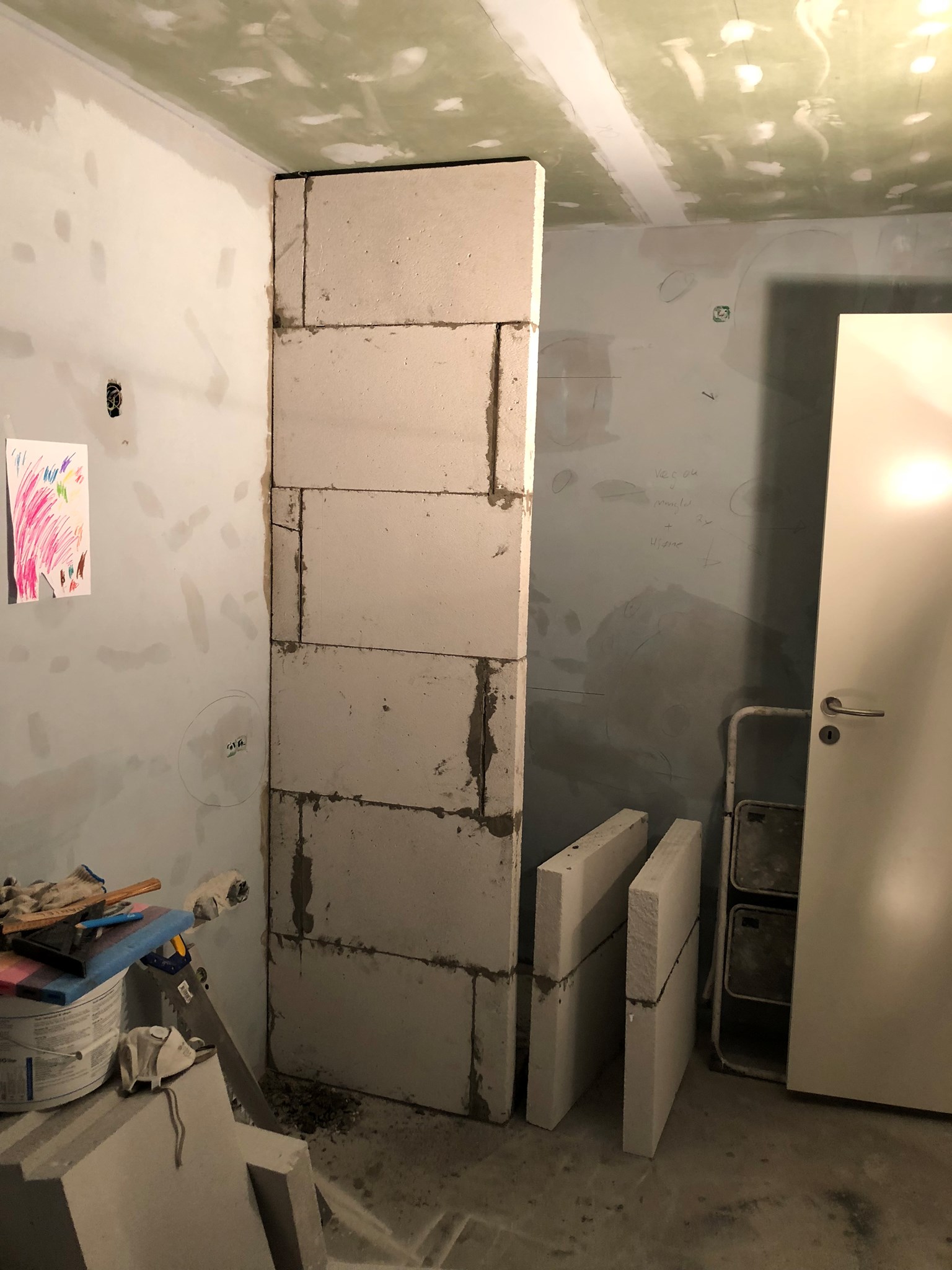

Indre mål= 620mm

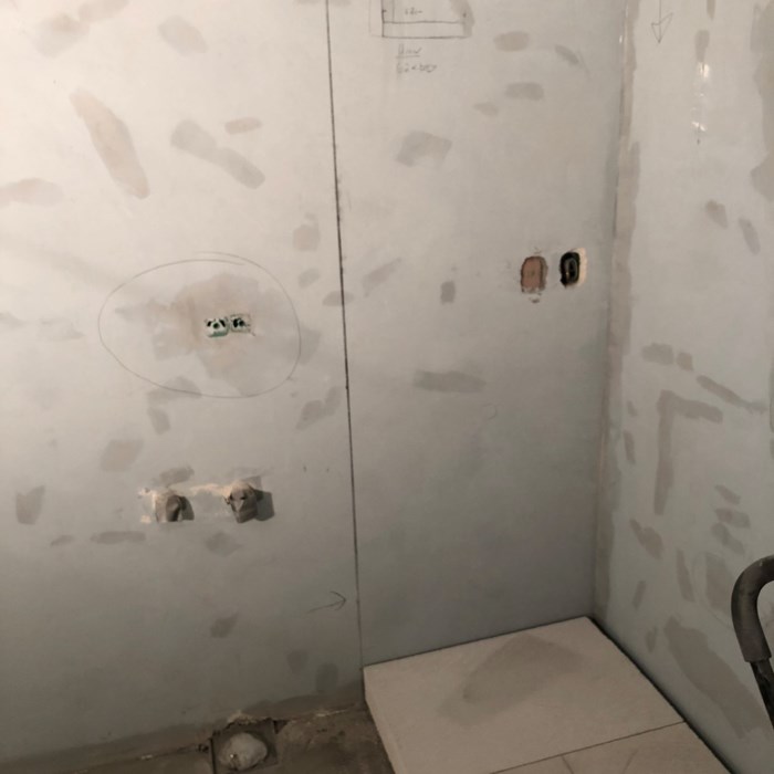

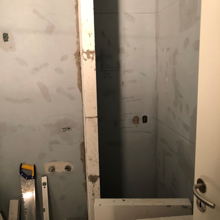

Dybde på 700mm
