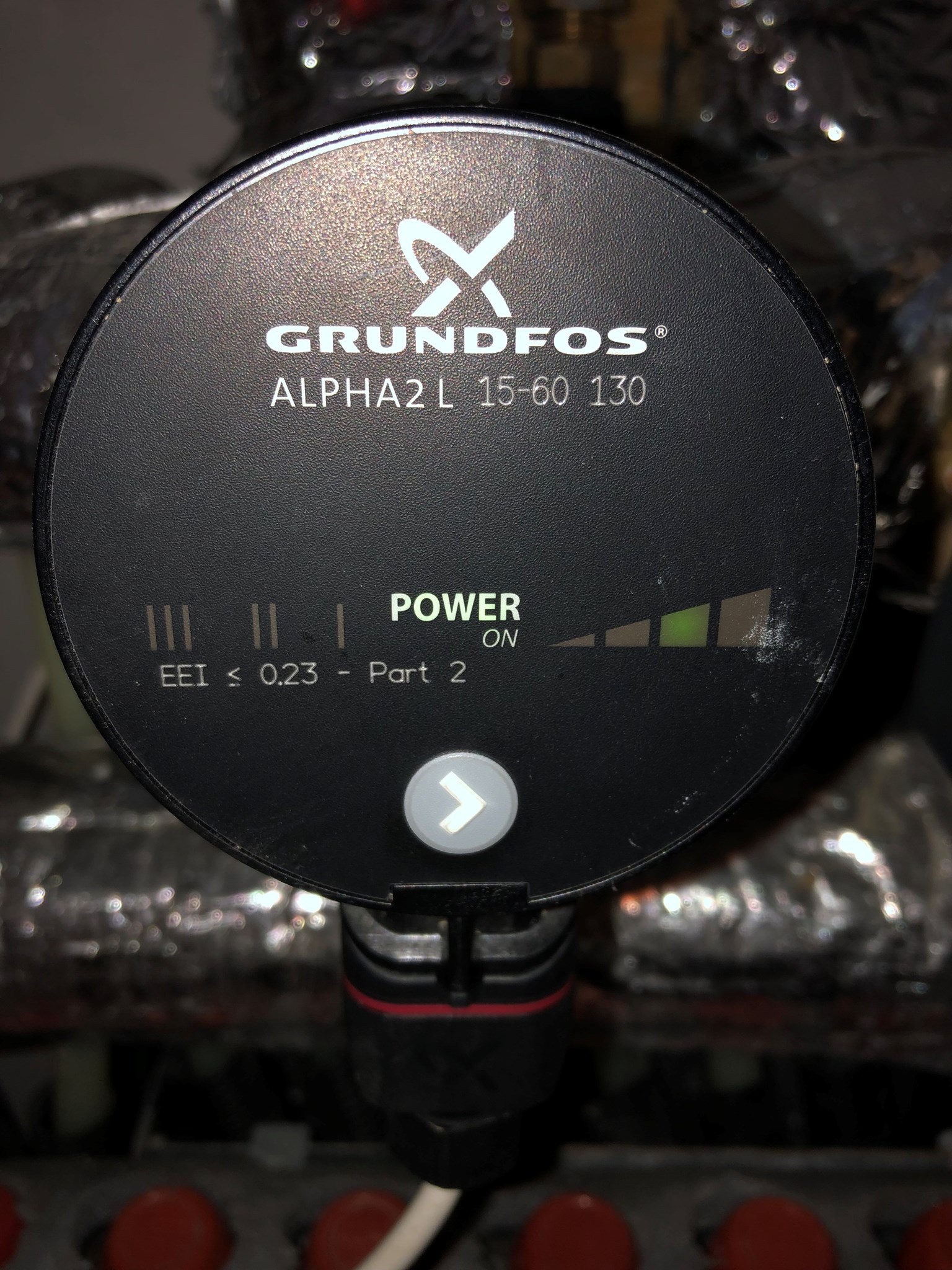

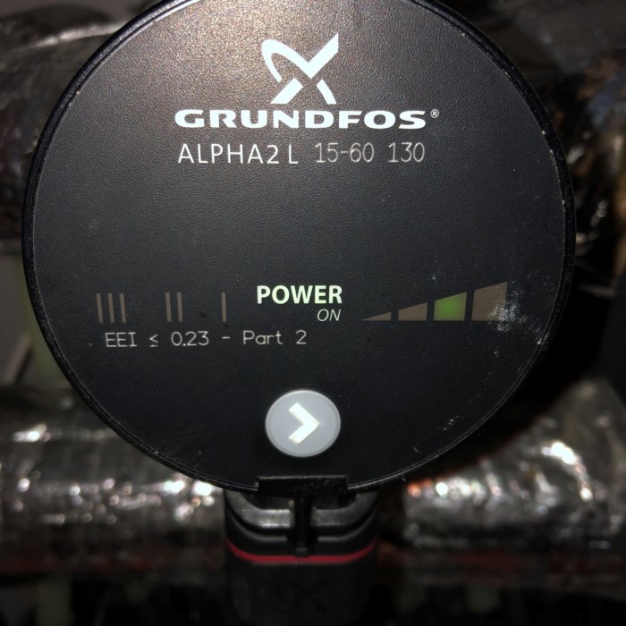

Hejsa
Håber i kan hjælpe lidt, har sådan en Grundfos alpha2 l, pumpe i mit hus med gulvvarme men hvordan skal pumpen indstilles, der er kun 7 indstillingsmuligheder, nogle som kan hjælpe med hvordan den skal stå, der er 7 muligheder, syntes jeg kommer frem til den skal stå spm den gør nu se billede ? Men ønsker gerne indput fra andre som ved noget:-)

Den skal stå i højeste eller næsthøjeste bjælke, som den gør nu. Begge disse er konstant tryk. Er det et stort system kan du skrue en tak op.
Har du et specifikt problem som du forsøger at løse?
Steensen skrev den 11-01-2019
Det setpoint den har nu er constant pressure 1, hvis din gulvvarme har nogle meget lange kredse, foreskriver manualen at du skal bruge constant pressure 2 (Den største bjælke).
De to små bjælker er proportional presure 1 og 2, som er til centralvarme kun med radiatorer.
I, II og III er konstant tændt lav, mellem og max, som du kan bruge f.eks. ved gennemskyldning af dine gulvvarme kredse.
