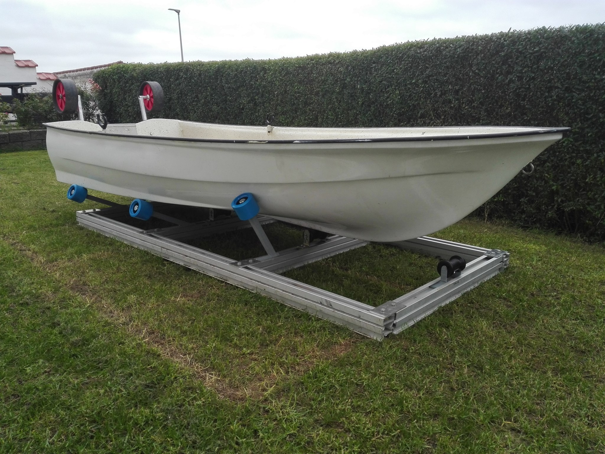

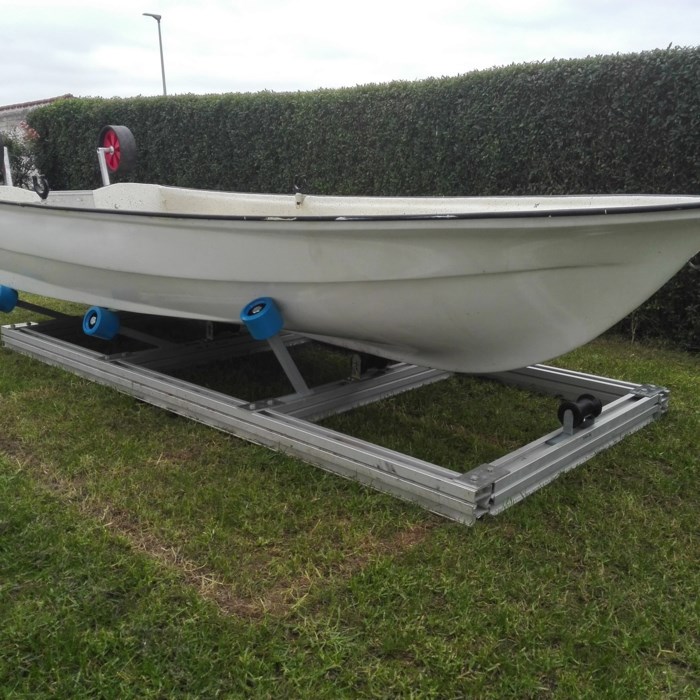

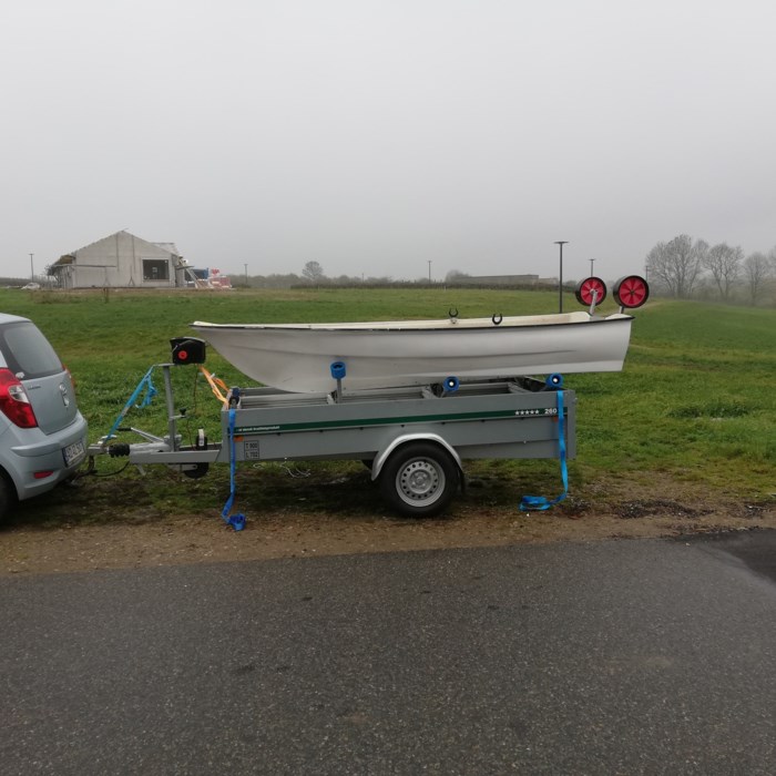

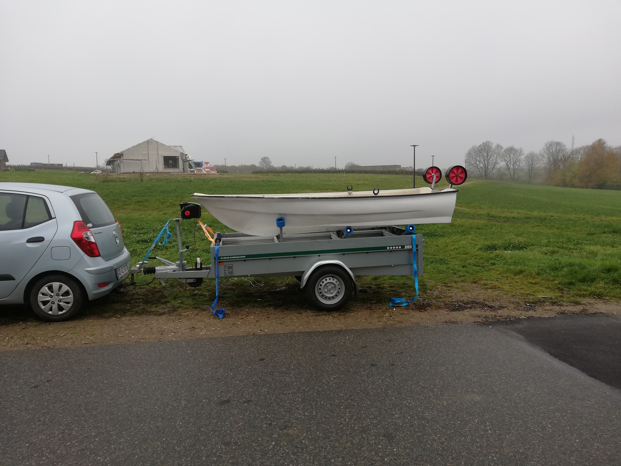

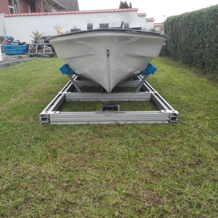

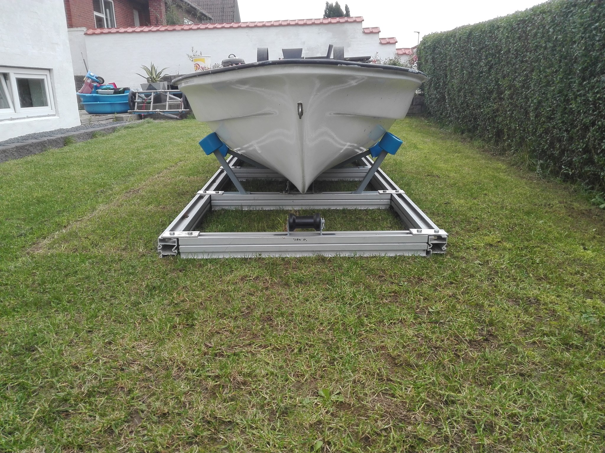

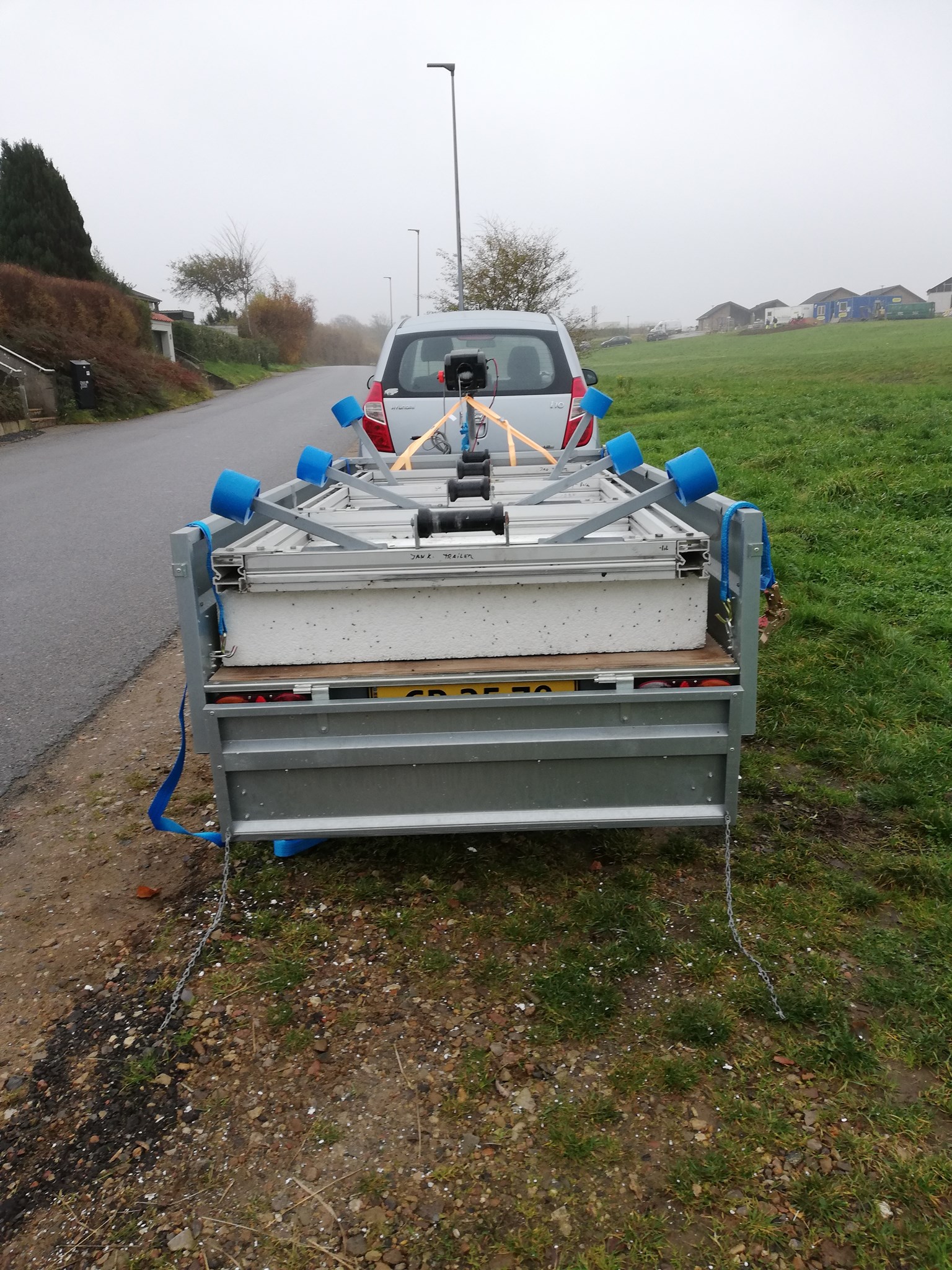

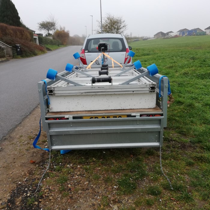

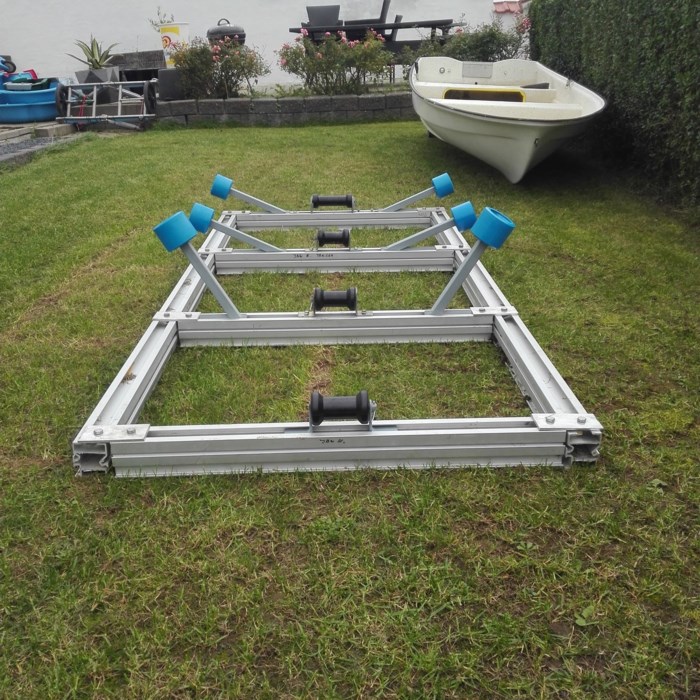

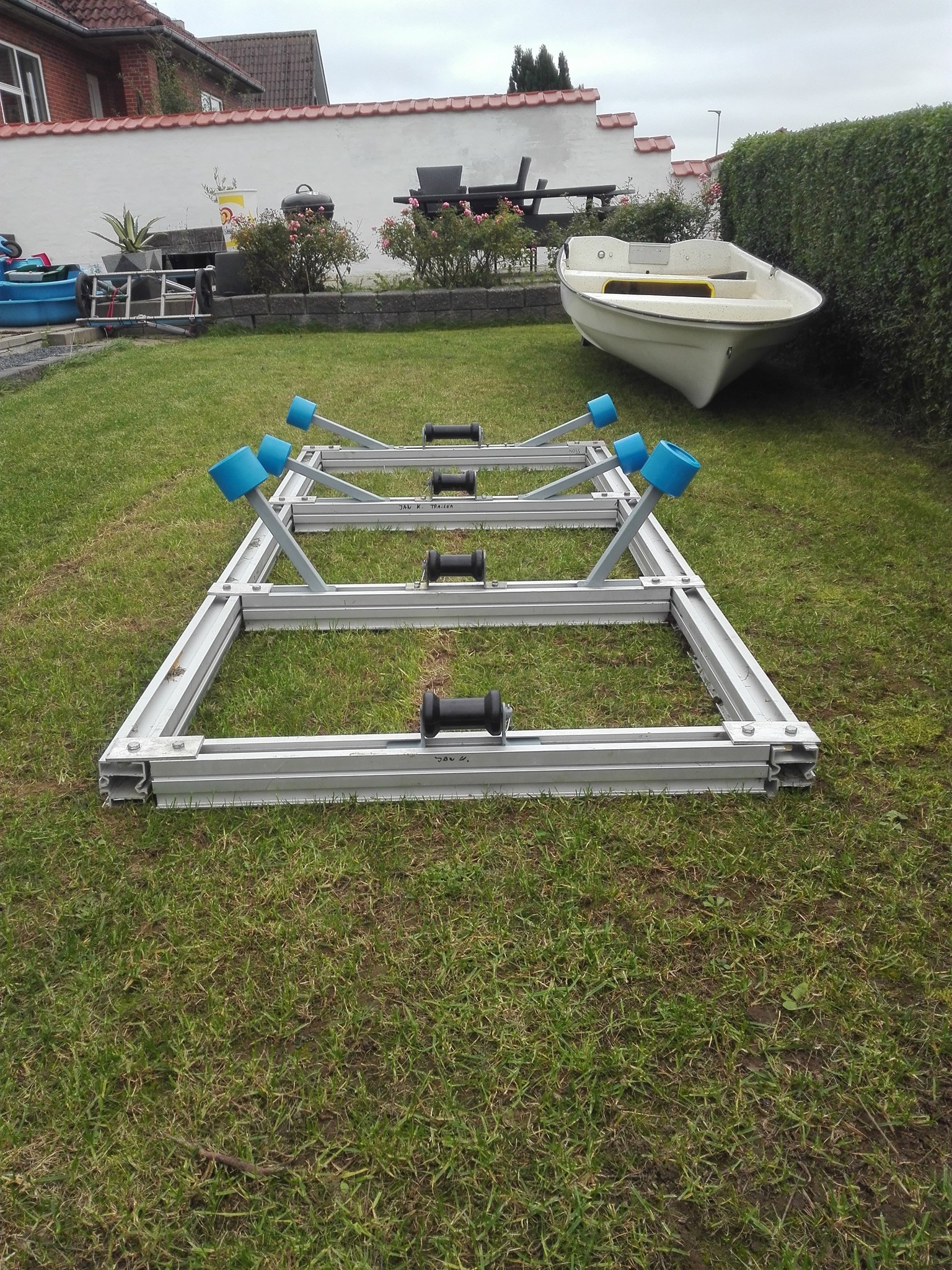

Jeg valgte en anden mulighed ,da jeg ikke ville investerer  i en bådvogn ,også fordi ?hvor tit bruger man den egentligt ,så her er en ide til hvordan du lovligt må fragte din jolle på en hjemmetrailer ,men husk den skal være godt surret fast under kørslen ,her er det en gammel Poca Jolle som har en længde på 3350mm og bredden 1395mm , så kan i selv beregne det i fod.
Så har jeg lavet en ramme af en gammel aluminiums port og købt siderulle mm. i Biltema .

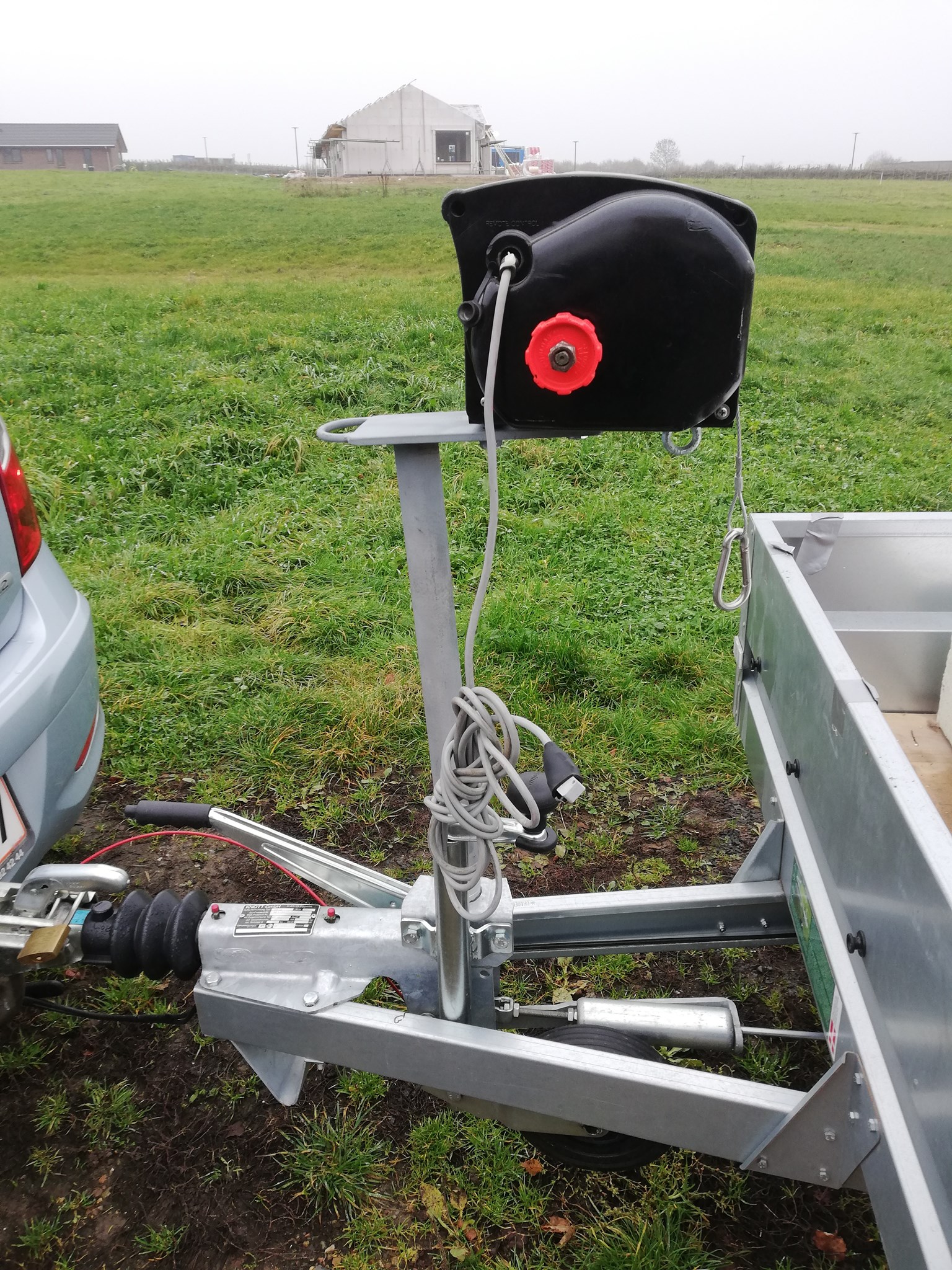

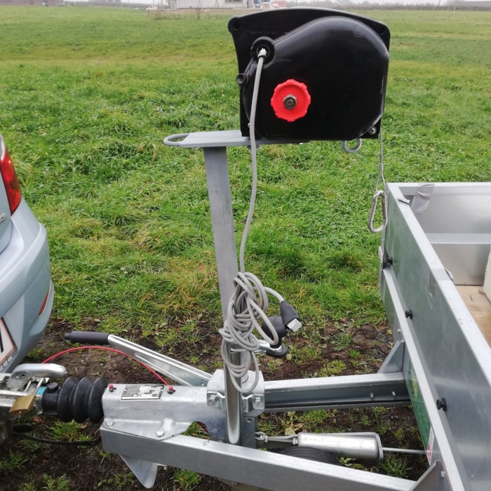

Selve 12 volt ophaler spillet er udskiftet med en tynd stålwire , der har en brudstyrke på 625kg ,så kan jeg hente jollen helt ude næsten i vandet så trailerens hjul ikke bliver dækket af saltvand.
De nye eurotrailer 260 har en god indsats ved stjerten ,hvor en rør passer ned i,hvorpå jeg har spillet anbragt og så kan du afmonterer det hele på få minutter ,til alm. trailer igen.
Under kørslen med jollen er alurammen lagt op på en brugt flamingo plade ,så trailersiderne ikke lider overlast.
