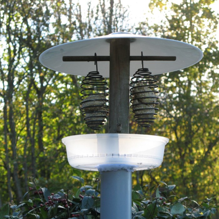

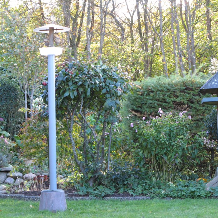

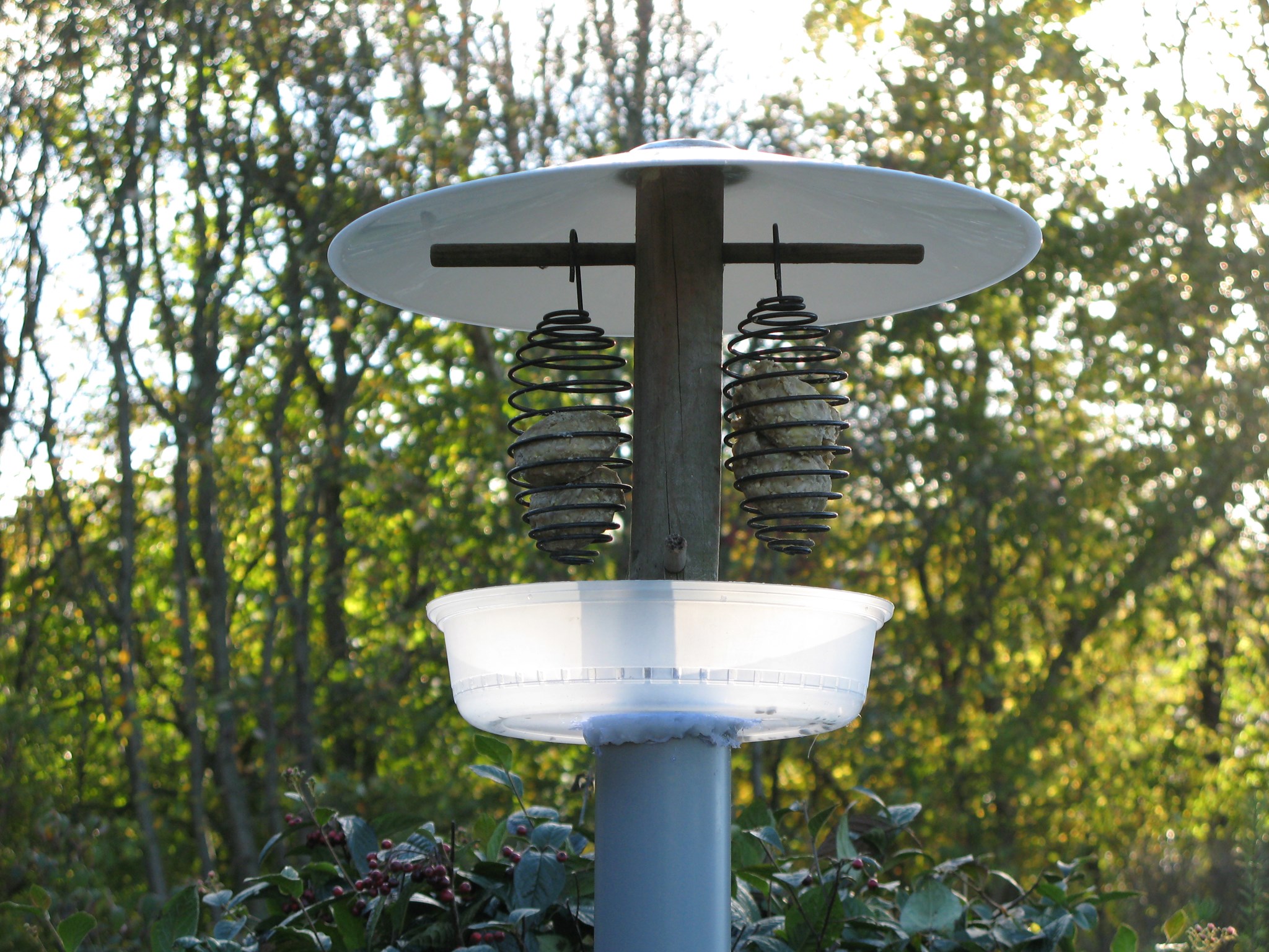

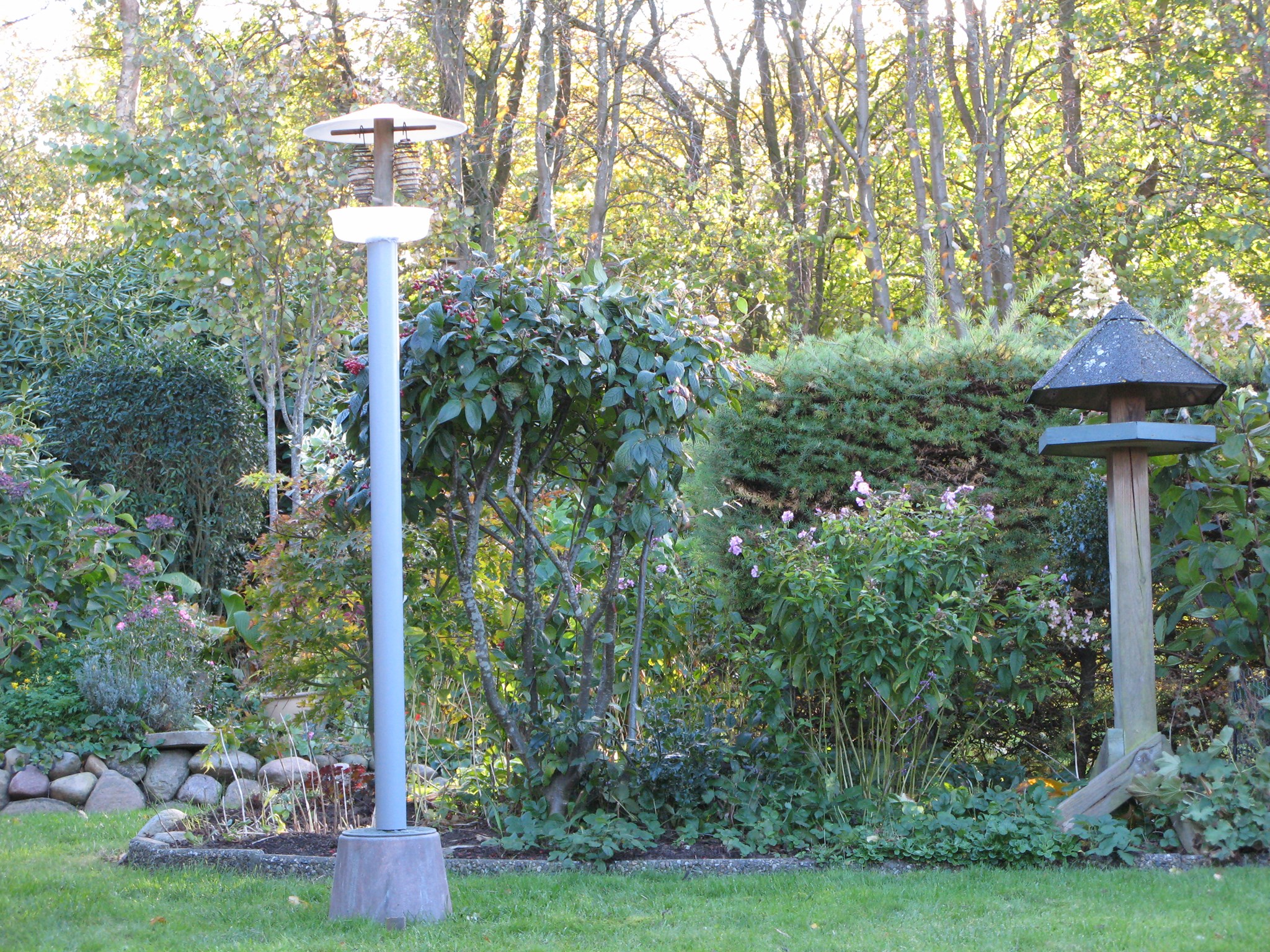

Mit projekt med at finde ud af at fodre fugle uden at rotter fodres har beskæftiget mig i lang tid. Jeg vil gerne kunne se fugle fra mit soveværelse/seng. Derfor har jeg længe ledt efter passende enkeltdele til projektet og er endt med: Foden = parasolstativ, som er støbt i en gl. centrifuge. Heri en rund stolpe, fra J&Fix, 2 m lang. Udenpå det et nedløbsrør i ca. 150 cm længde. Ovenpå nedløbsrør og stolpe en skål til at opfange spildt foder. Jeg brugte et låg af den slags man lægger over i microovn. Det er lavet af hård plast, så hullet til stolpen har jeg brændt ud med loddekolben. Skålen holdes på plads med et kryds af rundstokke. Yderligere sikret og limet fast til overkanten af plastrøret med smelteplast og pistol. Herefter 2 pinde tværs gennem stolpen, som fuglene kan sidde på og i passende højde en lang rundstok tværs gennem stolpen som foderspiralerne kan hænge på. (Jeg har kortet foderspiralernes ophæng lidt.  Hele herligheden sluttes af med et "tag" af en del af en lampe, som skrues fast foroven med en passende skive under. Den må man finde på genbrug!

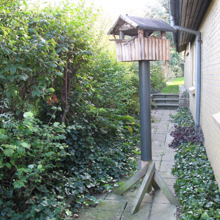

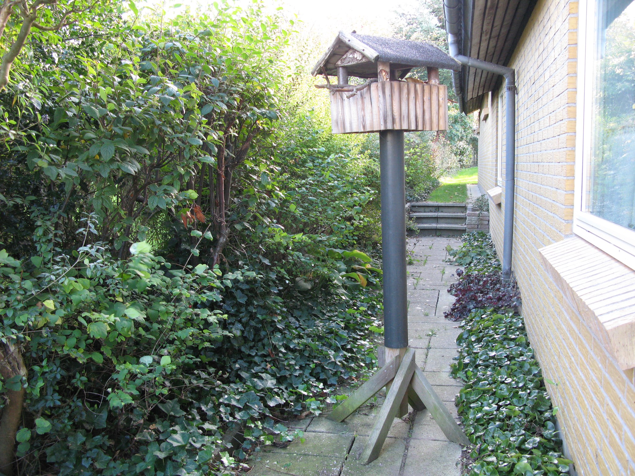

Projekt 2 har vi haft i flere år. Det gamle foderhus fik et plastrør (tæppeforretning) over den tykke firkantede stolpe. Selve foderhuset har været i funktion i mange år. Rottefængeren ville have at det fik en højere kant. Bund og kant blev beklædt med  tagpap, så der ikke falder foder ud mellem kanten af"de halverede stolper", som købes færdige og er beregnet til kantning af havens bede. Foderhuset må så ikke stå tæt ved buske og forlede rotter til at springe over. Det er godkendt af rottefængeren.

Her er vi ikke så kreativ   Her bruges blot et par plast foderautomater (til 25 kr.) de hænger under halvtaget. De er næsten spildfrie og større fugle som fx. husskader og krager har ret svært ved at finde fodfæste, og rotter kan slet ikke komme til fadet.
