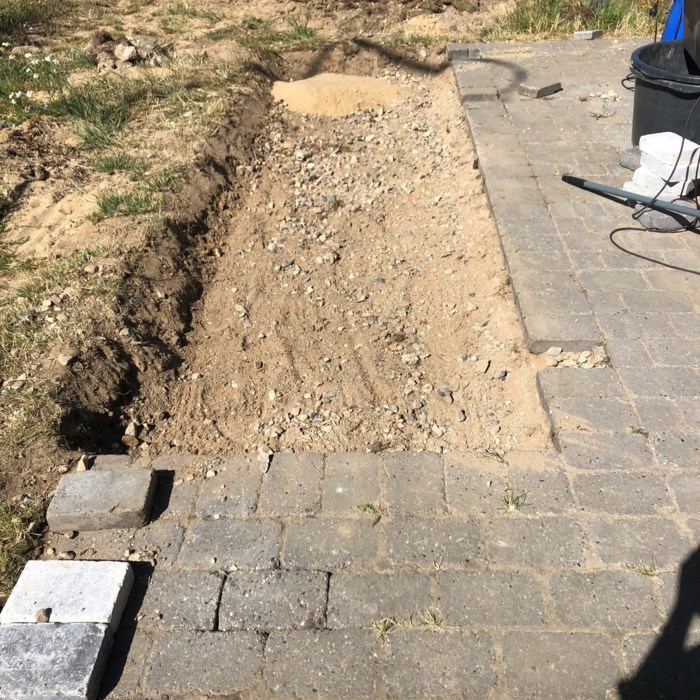

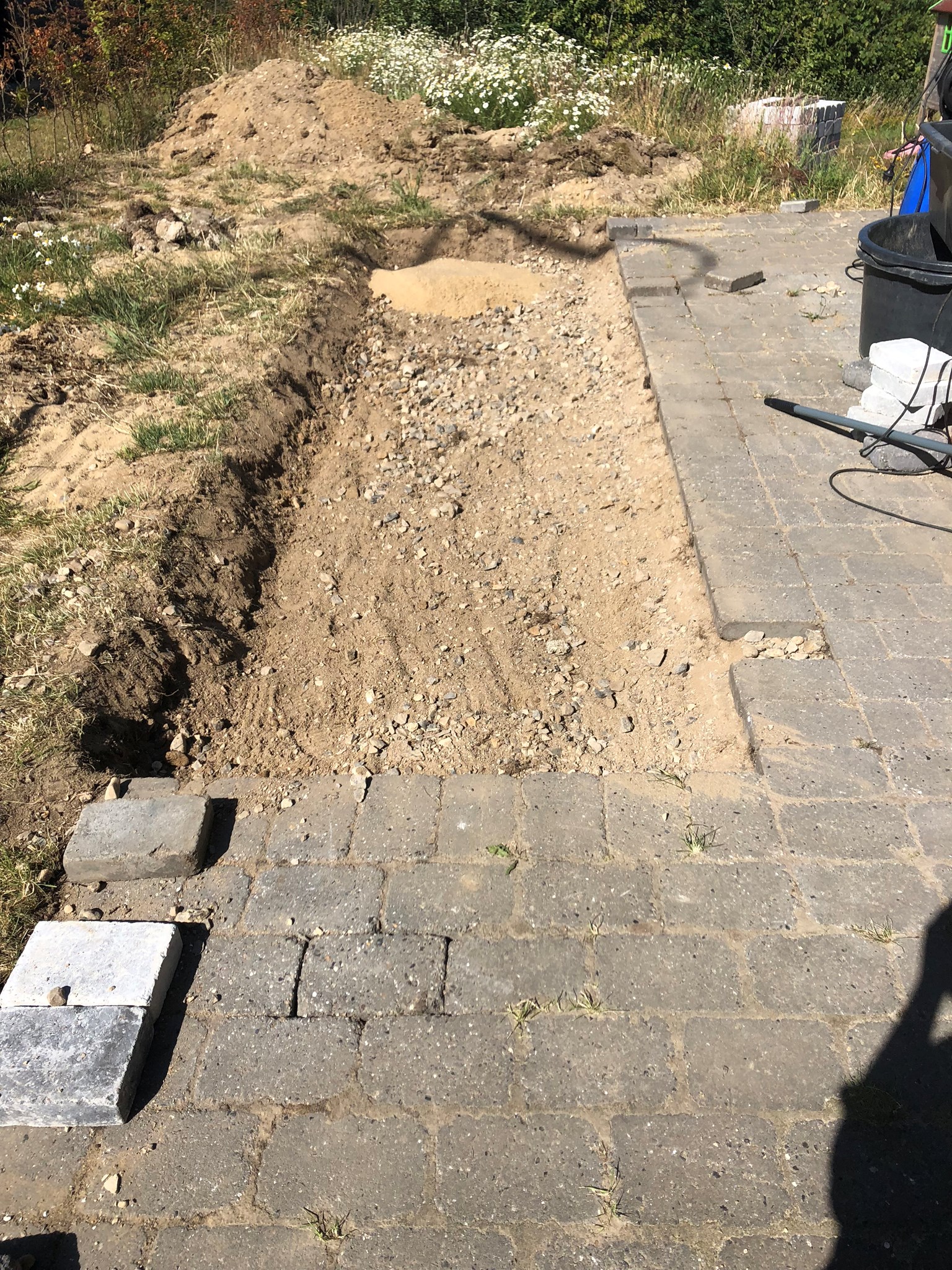

Da vi ikke  skal parkere biler på området, nøjedes vi med at grave ca. 20 cm ned. Vi var så heldige, at det også virkede til at der var stabilgrus under den dybde, som nok blev lagt, da håndværkerne lavede en tidligere udvidelse af området.
Vi har brugt herregårdssten på 21x14x5 som den øvrige belægning.
Vi pillede kanten af stenene samt de halve. Så lagde vi de hele sten fra kanten ind i hullerne fra de halve og resten lagde vi bare sammen med de nye sten. På nær et par stykker vi skar over, for at have flere halve, da et par af de gamle var syv cm tykke i stedet for de nye på 5.

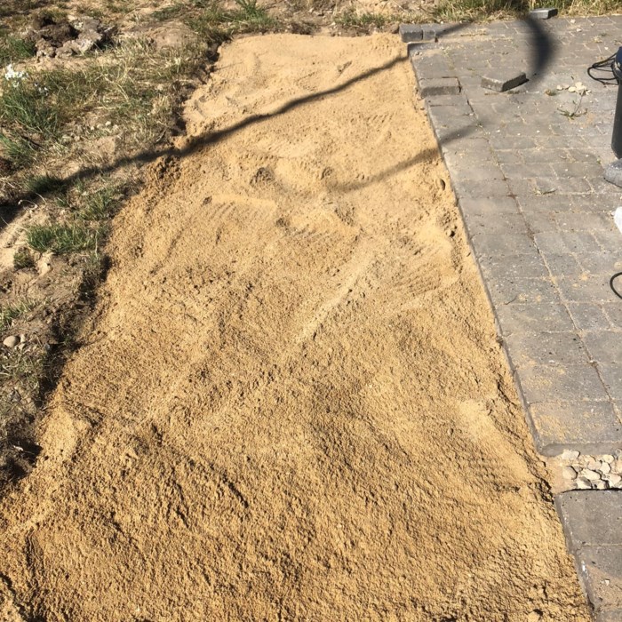

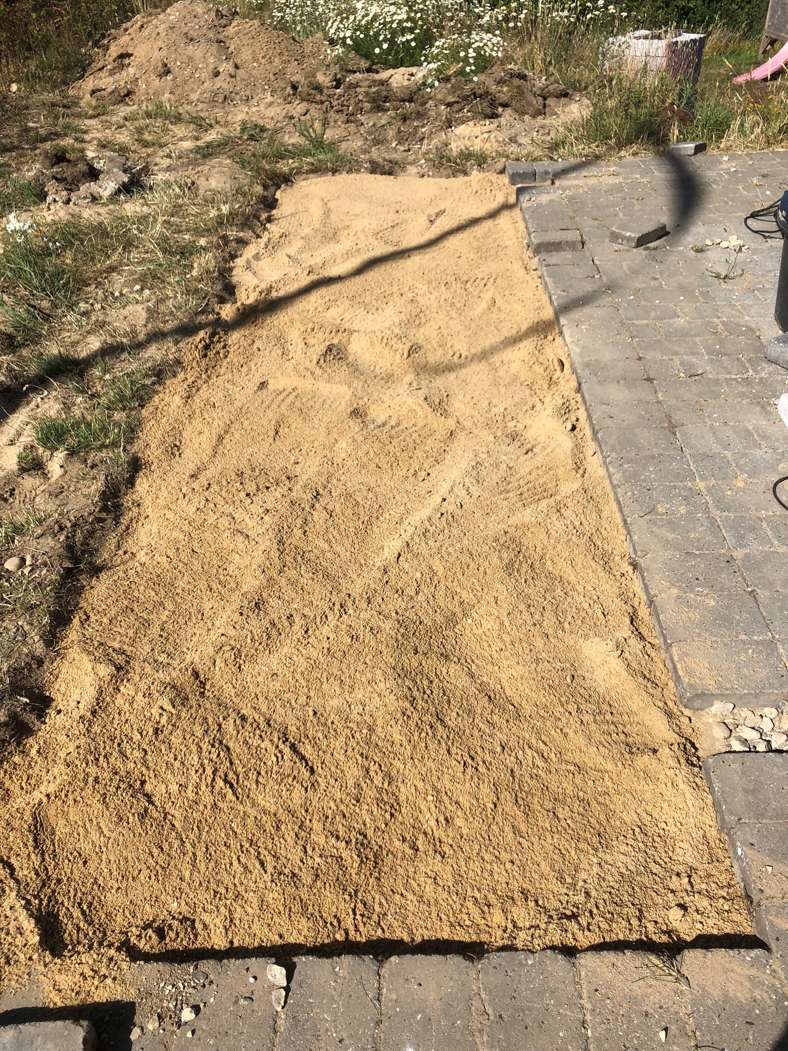

I hullet fyldte vi bygge-sand, ca 6 trillebør-fulde og stampede dels med fødderne, dels med en stamper. Sådan en tung pind med en tung fod for enden.

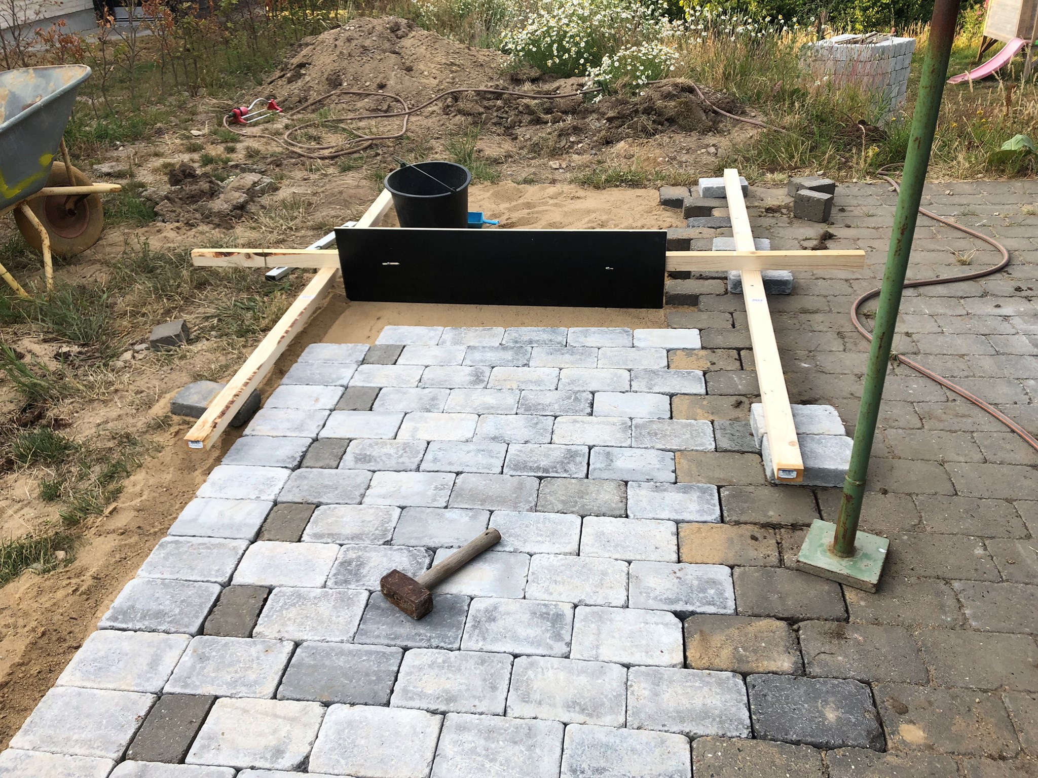

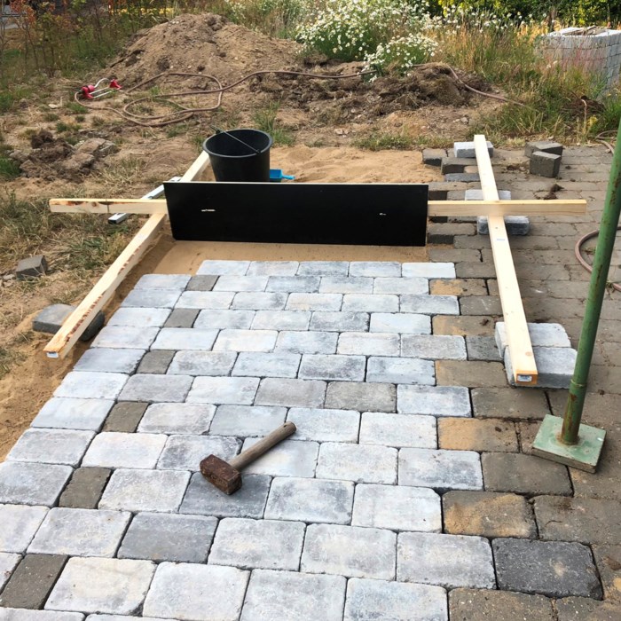

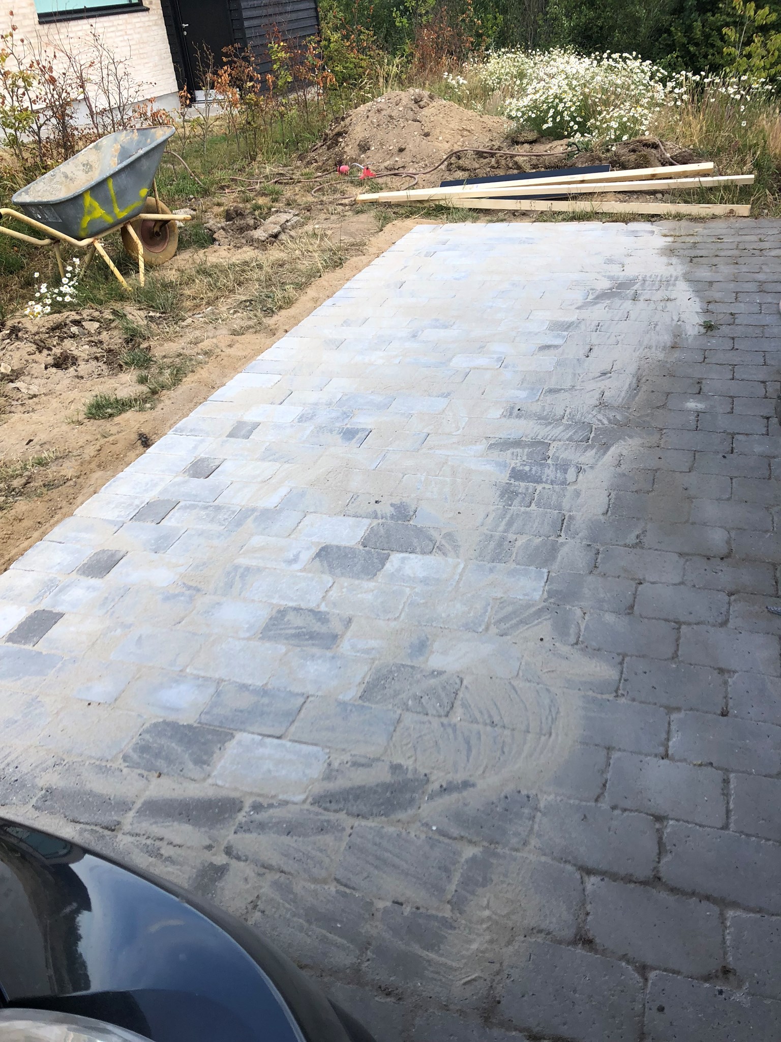

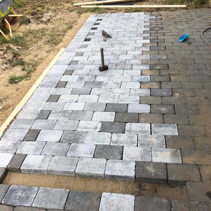

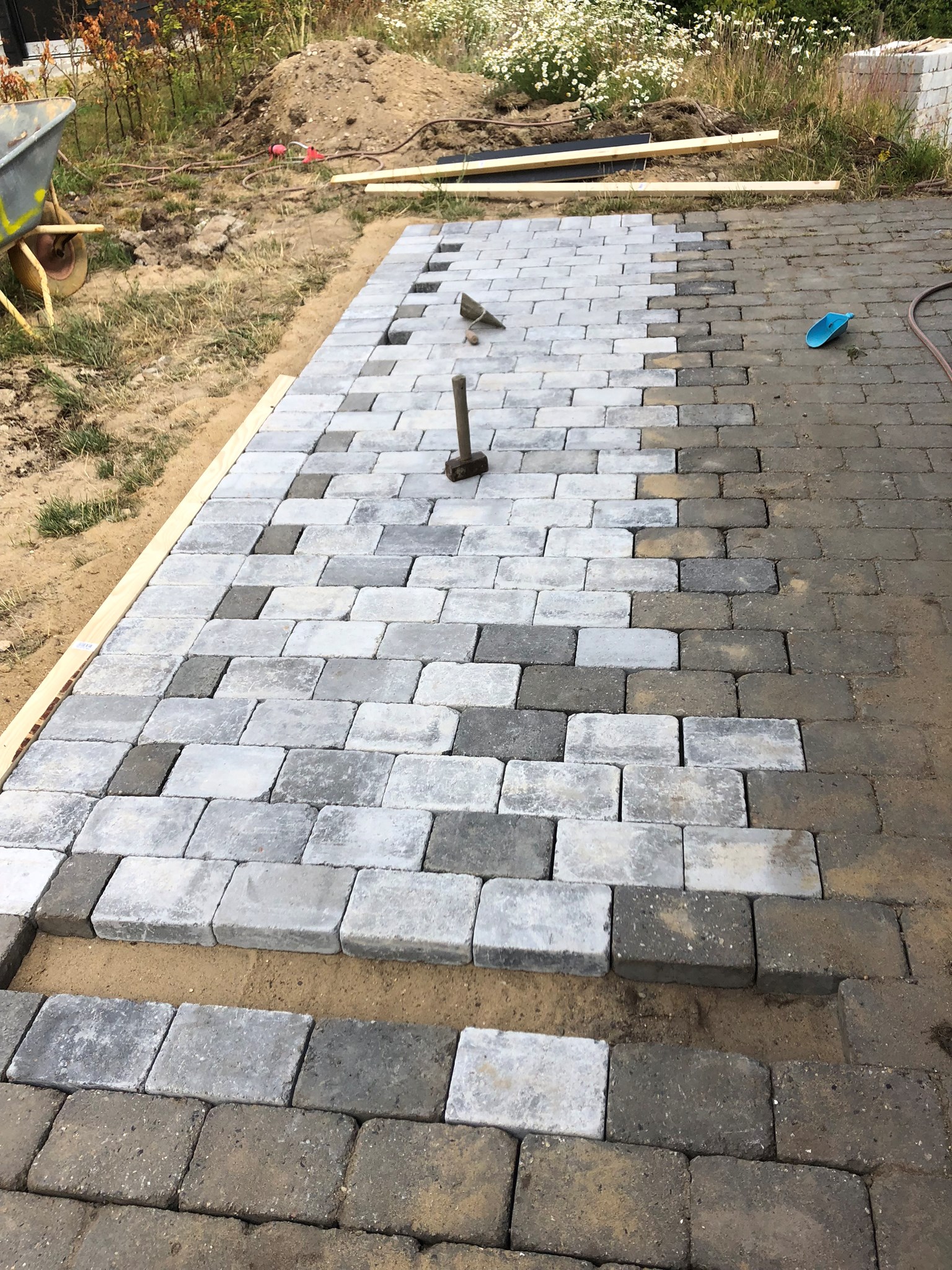

Vi afrettede sandet med tre lægter. En på hver side af området og en på tværs, med en påskruet plade. Den blev skruet fast på øjemål, med en lille hældning ud ad. Vi skrabede så bare fra toppen og nedefter, ca 6-8 rækker af gangen og skovlede det overskydende sand op i en spand. De huller der opstår i det skrabede område, hældte vi lidt sand i og skrabede igen. Og så lagde vi sten på. Det var faktisk overraskende let. Stenene er lagt med "løs hånd" på den måde, at de ikke blive banket op mod hinanden, men bare lægges så tæt de kan med hånden. Det giver lige et par mm til fugesand.
Vi opdagede at den ene række af sten var smallere end de andre, det må være noget de professionelle har beregnet, men det gjorde at vi måtte ned efter en vinkelsliber senere (øøøøv, hva').
Da vi havde lagt alle sten, rettede vi kanten af på indersiden (fordi den yderste kant alligevel ofte vil være skjult af lidt sand), efter en snor vi spændte ud og så bare skubbede lidt på stenene.

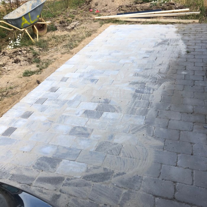

Til sidst, stampede vi lidt og så kom der fugesand på. Det tog to dage i alt, inklusiv at hente stenene to m2 af gangen i bilen.

Ja resultatet ser godt ud Jeg ville nok hav savet et hak i den ende af brættet der går ind imod gamle fliser. Så kunne i køre præcis efter de gamle fliser. Dette hak skulle være på 4,5 cm så det nye sand / fliser kom til at ligge 0,5 cm højere end de gamle. De skal nok synke lidt efterhånden.
jetdirect skrev den 20-08-2018
ude i siderne skal der nok ligges noget der forhindrer at fliserne vipper ved tryk
