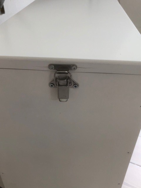

Hængsler x2 Biltema båd afdelingen.

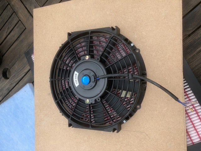

En ventilator Biltema 10".  kr. 179 Klik, der står den trækker 80W det gør den altså ikke.

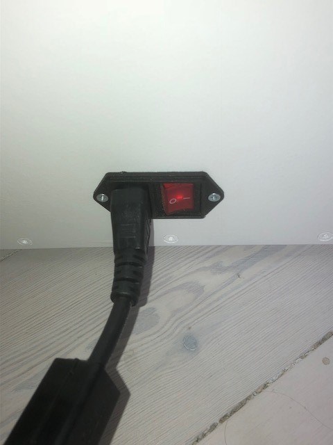

Et power stik ebay 12 kr.

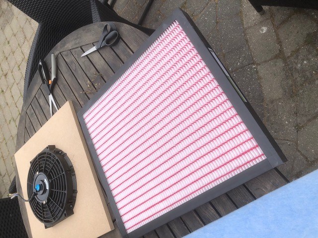

Et pollenfilter. ca. 400 kr. Fundet på filterhuset.dk. søg på Exhausto VEX 3,5, Pollen, 450x490x48, eller andre filtre. Måske du ikke vil have een der er 1/2 meter høj.
Et grovfilter. ca. 60 kr. til at tage cykler, kapsler og skodder. Fundet på filterhuset.dk, søg på EcoBlue-22,G4 - 600x600mm

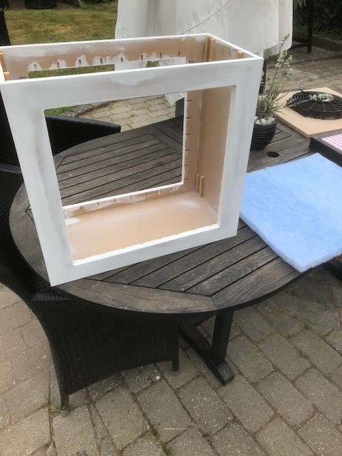

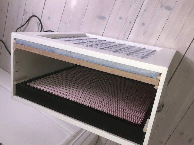

Nogle gamle trådkurve fra IKEA, de blev klippet til så de kunne bruges som gitter. De er fræset ned så de er plan med indersiden af kassen. Modulerne er lavet så de glider ind imellem nogle lister 10x10 der er sat på indvendig. Se billede.

Hængsel. Der var boret for, med det revner lidt alligevel.

Kassen

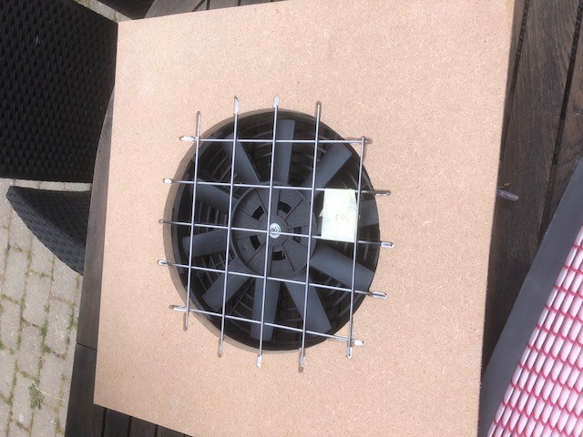

Ventilator med gitter så grovfilter bliver ude af ventilator

Opbygning.

Filter fra filterhuset.dk

Power indgang

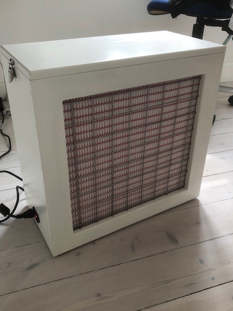

Det færdige resultat, den er sprøjtelakeret.

Fint projekt. Jeg tror blot du bliver skuffet over ventilatoren. Den type er lavtryks ventilator, og kan flytte en masse luft. Men de kan ikke klare modtryk af betydning, og det vil der være når du skal igennem pollenfilter.
Desværre kan jeg ikke se nogen ydelses diagram over den. Det der passer til sådan en opgave er f.eks. lindab eller andre fabrikater kanalventilator. de er 230 V så du sparer noget strømforsyning, og kan så bruge pengene på hastigheds regulering.
PeterR skrev den 17-06-2018
ev elmand. Kan godt være du har ret. Det må tiden vise. Som den er nu er den alt for kraftig, og den flytter en masse luft. Men hvis den stopper med det, når jeg får ventilatoren ned i et lydniveau der er tålelig, så skal jeg finde en anden løsning. Så laver jeg en ny konstruktion.
Tak for input.
ev elmand skrev den 17-06-2018
Det eneste den vil gøre er at larme, der vil stort set ikke komme luft igennem filtret. Men giv det et forsøg.
Altså et A4 papir suger sig helt fast på indgangen, på udgangen blafrer det fint, og man kan fint mærke "blæsevejret". Men som sagt, hvis der ikke kommer luft igennem når den skrues ned med spændingen, skal jeg da have set på den type du skriver om. Tænker jeg kan se hvor hurtigt den kan fylde en kendt beholder (plastic sæk).

Skruer i Mdf på den led er aldrig godt, du ku' ha' løst det med at lime en kantliste på, så var det undgået, dette skal opfattes som positiv & konstruktiv kritik.

Den bedste type blæser til formålet vil være af radial typen, de er lavet til at håndtere stor modstand. Denne kan også fås som en reservedel til automobil industrien.
