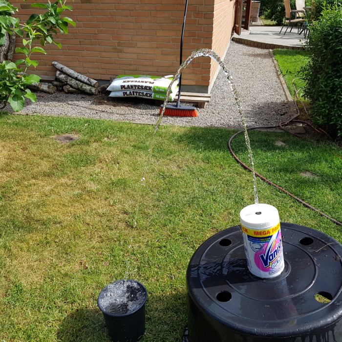

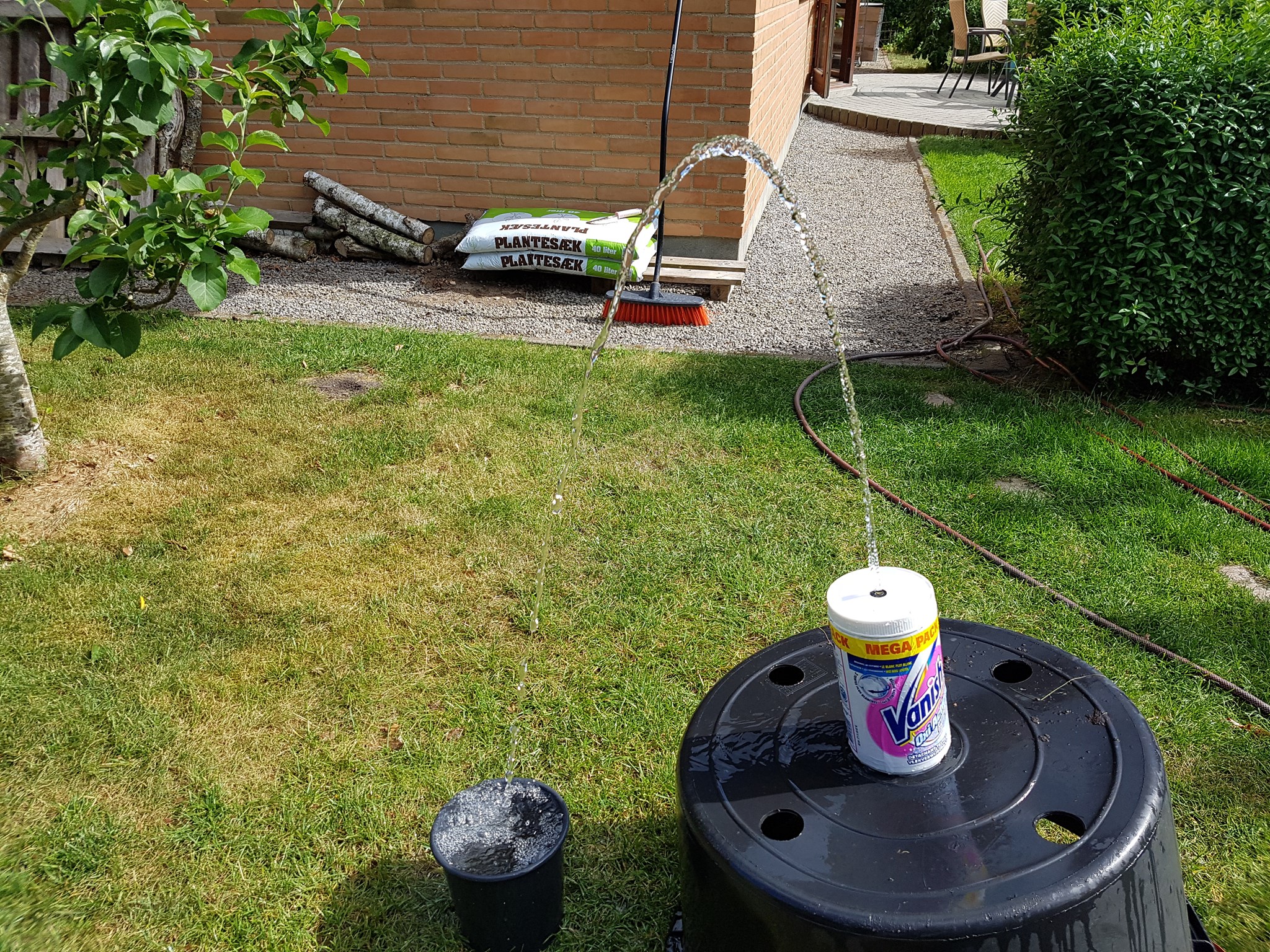

Nu det er så godt vejr, kunne det være sjovt at lege lidt med vand, så jeg tænkte jeg ville forsøge med laminar strømning.
Her er et par videoer, der viser at princippet virker, men der er plads til forbedringer😎

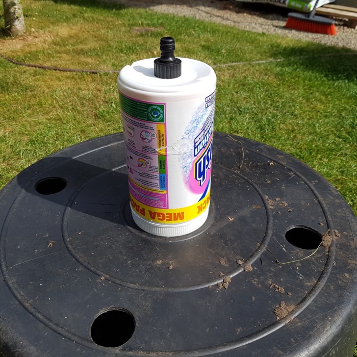

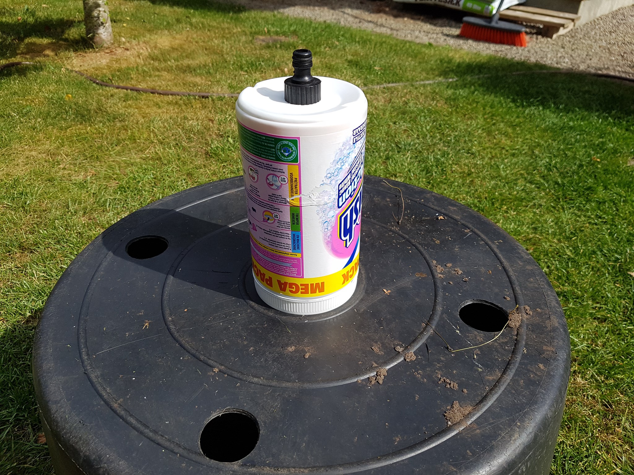

Laminar vandstråle

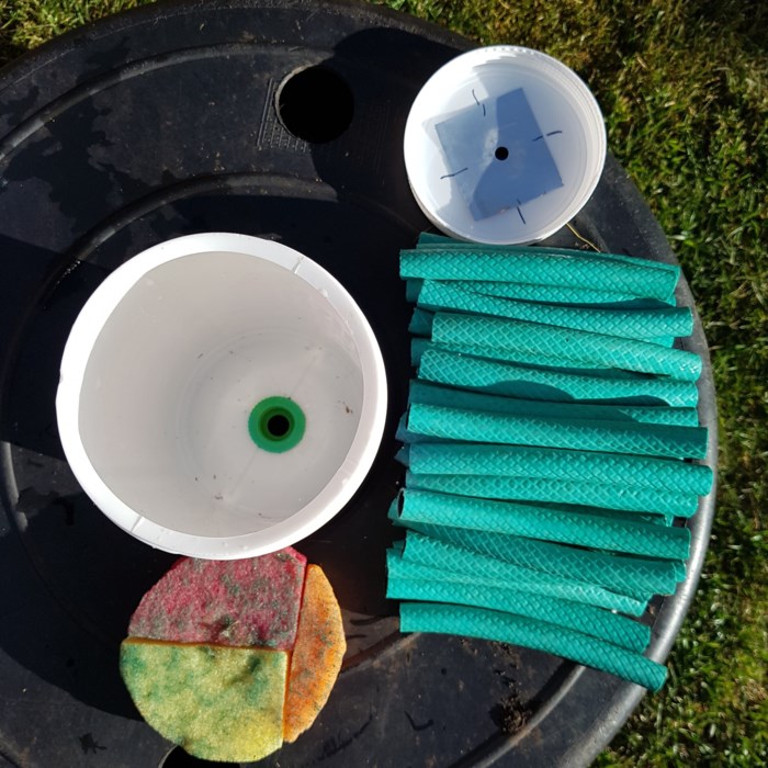

En sæbebeholder med slangestuds

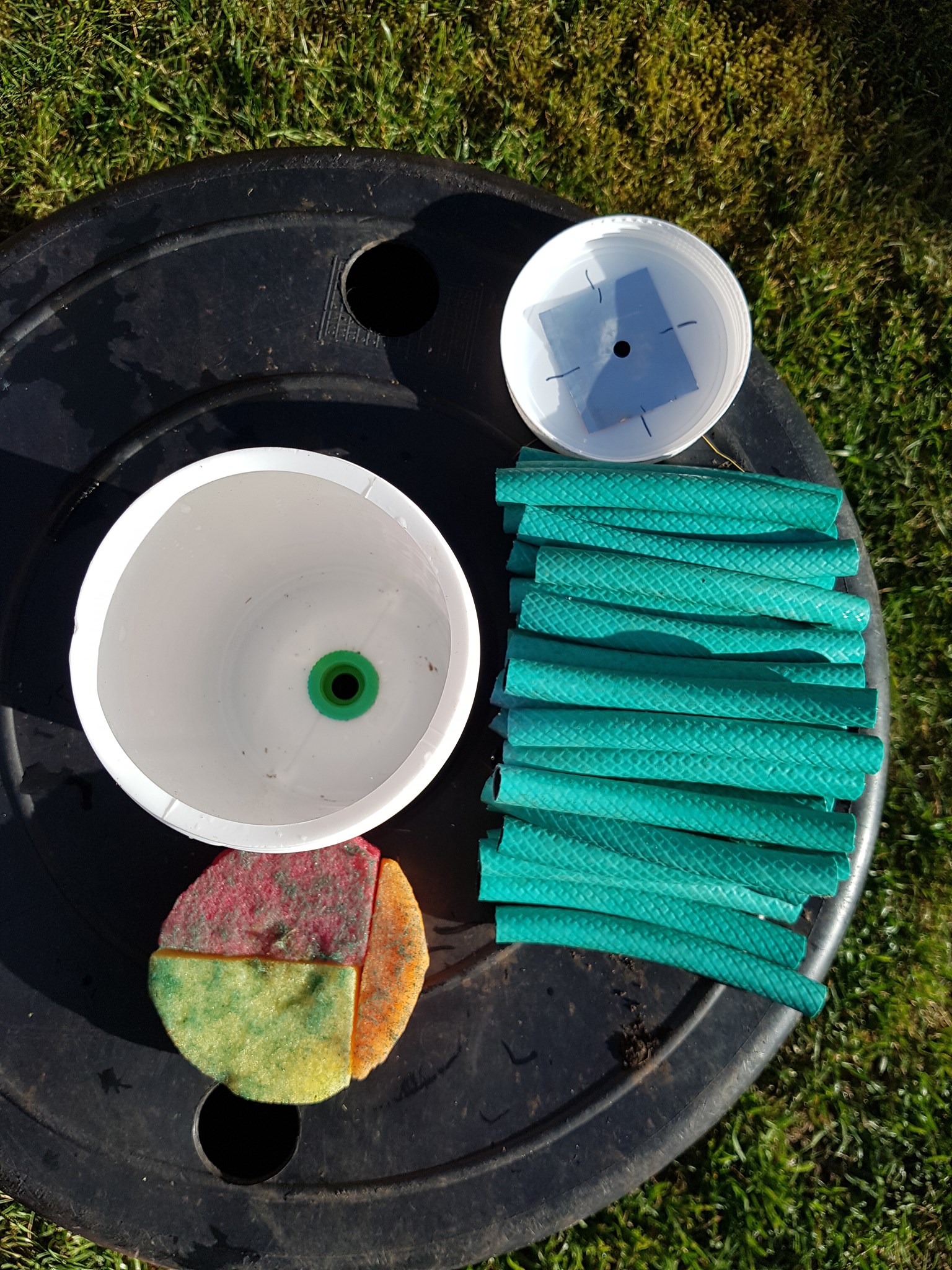

Laminar vandstråle

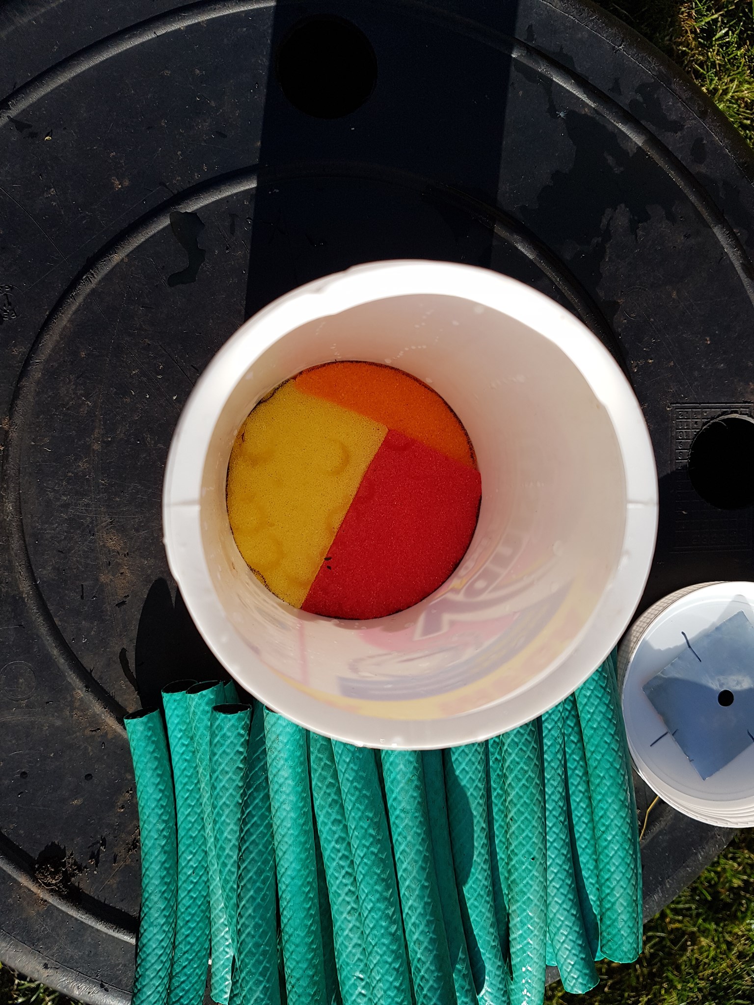

Grydesvampe uden den grove del og haveslange i 14cm stykker.

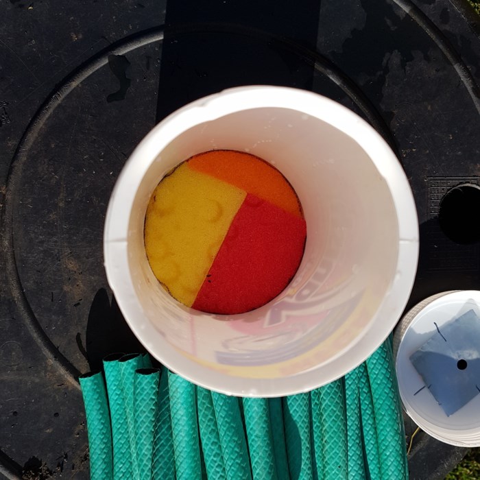

Laminar vandstråle
Svampene i bunden for at fordele vandet.

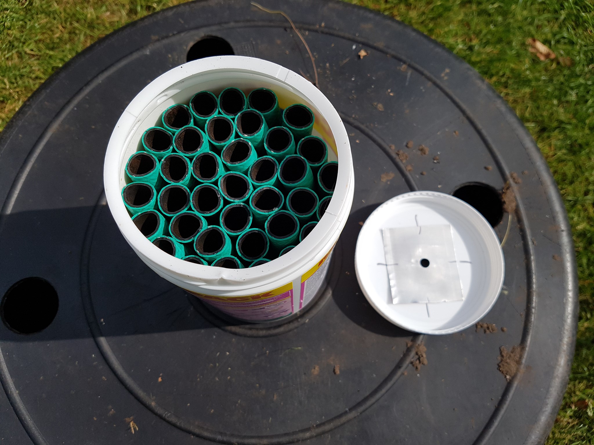

Laminar vandstråle

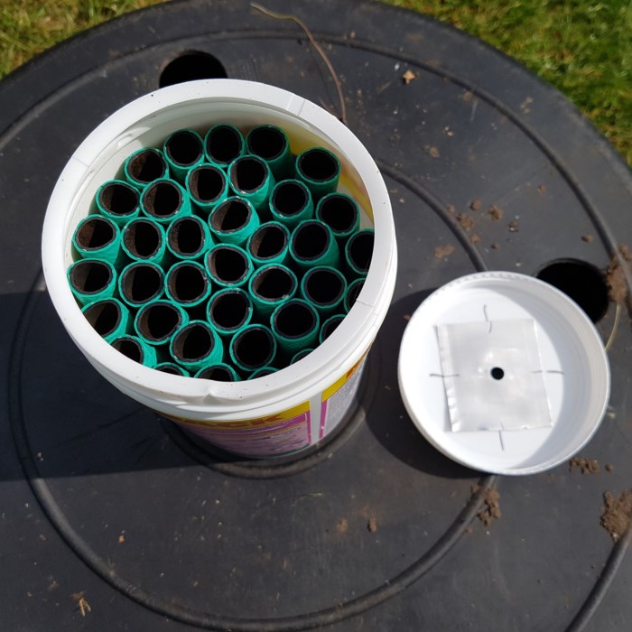

Fyldt op med slanger. Låget monteret med et tyndt stykke alu, for et få en skarp kant.
Laminar vandstråle
Strålen er ikke helt klar - må prøve med lige sugerør i stedet for buet haveslange næste gang

speddy skrev den 04-06-2018
Det elektriske får du brug for når du skal tænde og slukke strålen - medmindre du vil bruge en spade, som mig😂
Man skal afbryde på afgangssiden for at få det hurtigt nok.
- og så når der skal lys i strålen - den opfører sig som en lysleder.
