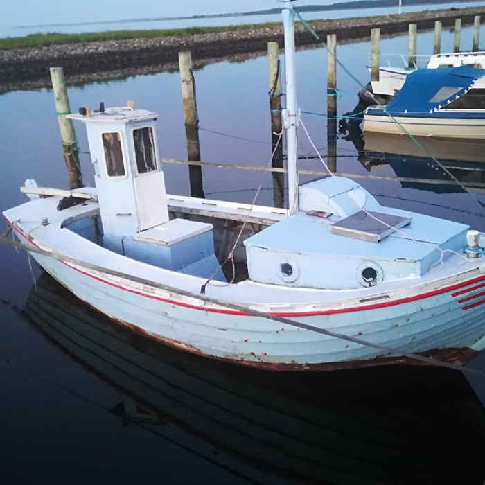

hej skal igang med at renovere en meget gammel jolle har tænkt på at sætte rustfri bolte i istedet for de spir der sider nu er der nogen der kan guide mig til at få det gjort rigtigt
motoren er en buhk dv 10 det ene motor ophæng er løst ham som jeg købte den af fortalte at den var sat fast med genemgående bolte det lyder ikke særligt smart kan det ikke gøres på en bedere måde vh go sommer Jan
Nu er hun så kommet på land for at få bundmaling og anoder som var tæret væk der er en del af klinkerne som er tæret væk så de bliver udskiftet med 5,5mm A4 brædebolte skal til at lave en pæn lige vand linje er der nogen der har erfaring med det på sådan en kystjolle det skulle jo gerne se ordenlig ud kar købt hempel bundmaling samt kutter blå også hempel så en lille uge mere så skulle hun gerne i vandet igen vil en tur ud i vestenden af Limfjorden så jeg glædder mig god sommer til alle vh Jan

Hej Mikke det går ud på om det kan passe at motor ophæng sider med genemgående bolte hele vejen i gennem skroget ?? vh Jan Pedersen
je_ns skrev den 03-06-2018
Nej der skulle da gerne være en kerne af fleksibelt materiale, som optager vibrationerne fra motoren, ikke forplanter sig til skroget.

Nu er det svært at hjælpe projektmageren uden foto af motorinstallationen.
Men er motoren installeret til erhverv er det næsten helt sikkert den er boltet direkte på motorfundamentet, der i alt sin enkelthed typisk består af to stykker 6"x4" bøgetræ, der igen er monteret på to kraftige (brede) spanter (motor spanterne), der typisk kun går halvvejs op af klædningen. Motorspanterne er monteret på normal vis med en bolt gennem kølen og klædningen er spiret (sømmet) på normal vis i/til motorfundamentspanterne.
Som svar til spørgsmålet i indlæg nr. 3 kan der klart svares nej hvis der med ordet skroget menes klædningen.
