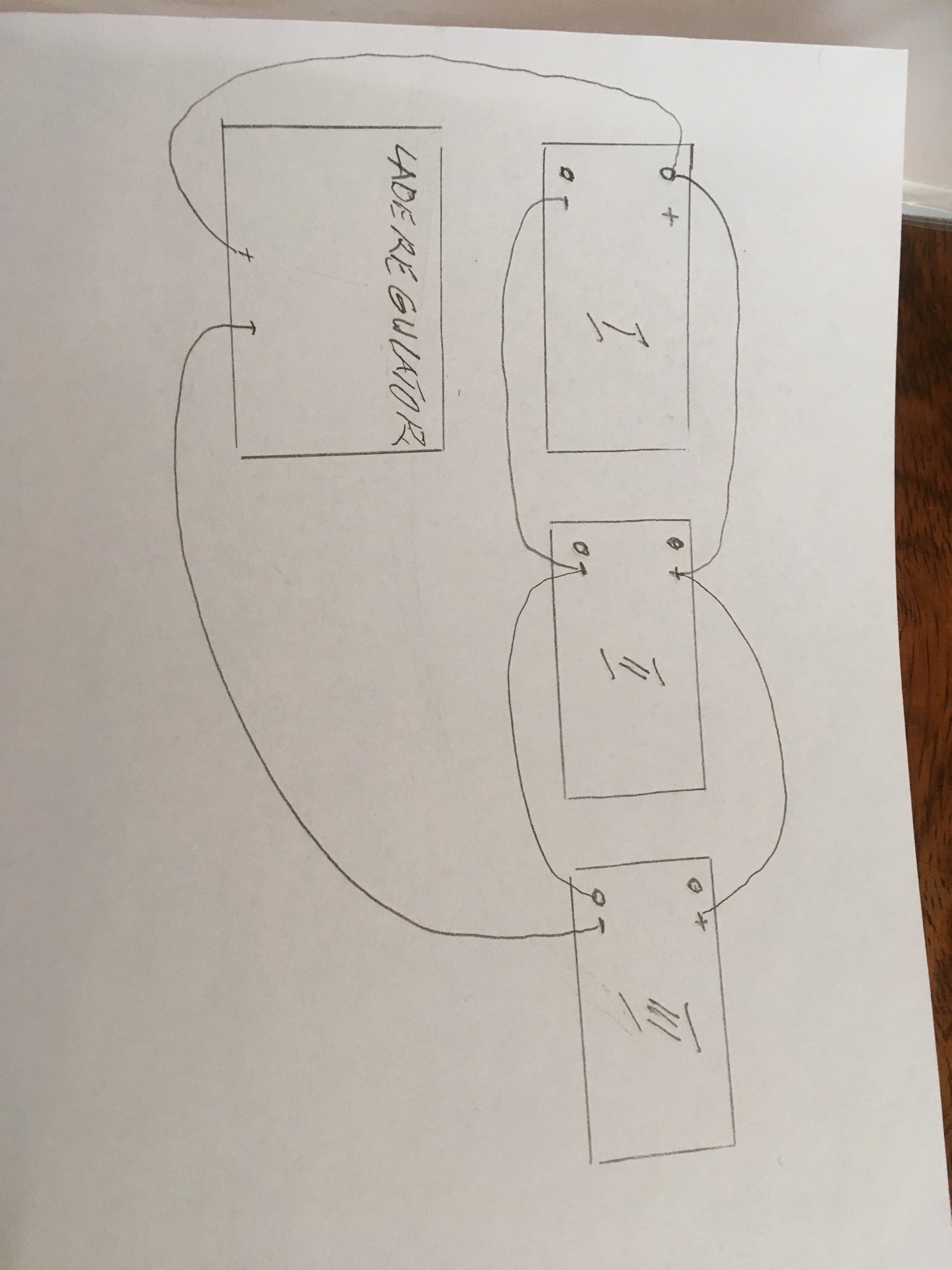

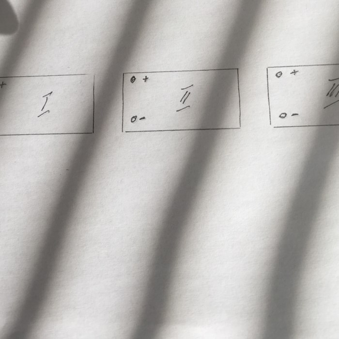

Jeg vil gerne parallelforbinde 3 stk. akkumulatorer på hver 12 volt og 80 amp altså +til+ og -til-, men hvordan gør jeg det bedst med 3 stk. batterier. Jeg får strøm via 3 stk. solcellemoduler og via en laderegulator. Vil lave et off-grid anlæg til bl.a. 12 volts lys!! er der hjælp at hente her?

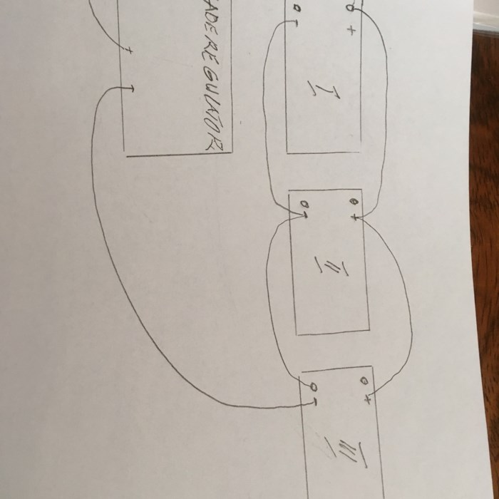

Er det her rigtigt

kcrist skrev den 04-03-2018
Det med kabelskoene er vi enige om. Men hvordan forbinder jeg bedst de 3 batterier med hinanden. Jeg har skitseret + ind på batteri 1 og - ud på batteri 3. De andre poler er trukket + - + batteri 1-2 og igen +-+ fra batteri 2-3 og samme med -til- påbatterierne. Er det rigtigt nok. Så tager jeg 12 volts strøm fra +batteri I og -fra batteri 3!
ev elmand skrev den 04-03-2018
Velkommen på lds
Når de 3 plus poler er forbundet og de 3 minus poler er forbundet så har du det vi kalder en parallel forbindelse. Der ligger så 12 V imellem de 2 sæt ledninger. Så er det  underordnet om du tilslutter til + på batteri 1 - 2 eller 3 og ligeledes minus om den er på 1 - 2  eller 3.
Så din tegning er korrekt , men begge tilslutninger kunne også være på batteri 1 og være lige så korrekt, hvis det passer bedst med lednings placering.
Det du har opnået med 3 batterier er så 3 gange større kapacitet.
Nitter skrev den 04-03-2018
Hvis du skal have 12 volt på din "batterisamling" skal alle tre batteriers "+" pol forbindes sammen og alle tre batteriers "-" poler ligeså.
Husk du skal sikre dit udtag til forbrug med en passende sikring, samt også have sikring mellem ladeenheden og batterierne så du undgår at starte en ildløs.
Med udtrykket "passende sikring" menes en sikring der passer til din ledningstykkelse.
Så er det forstået. TAK til Pizzabager, elmand og Nitter. Så kommer jeg fint videre med mit forløb......
