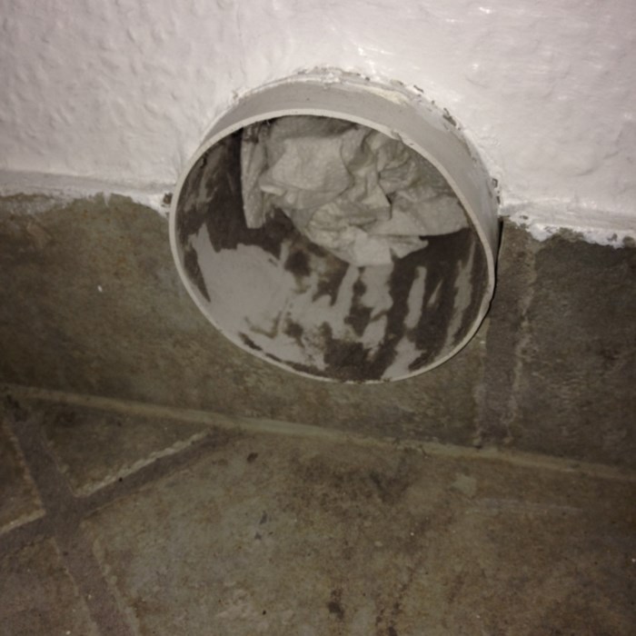

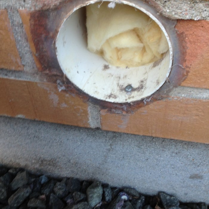

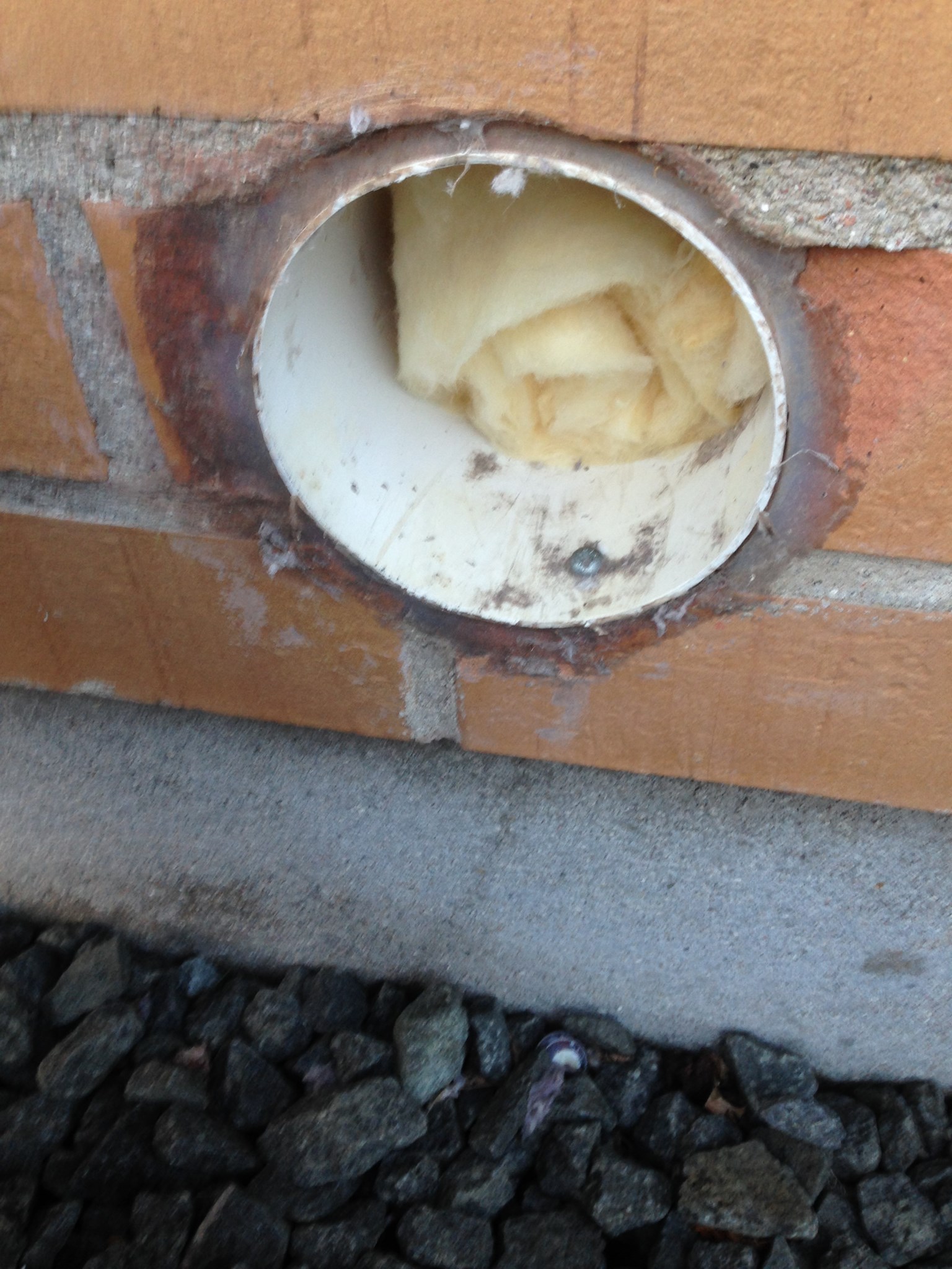

Jeg har overtaget et hus for nylig, hvor der oprindeligt har været en aftrækstørretumbler. Det trak ind i bryggerset.

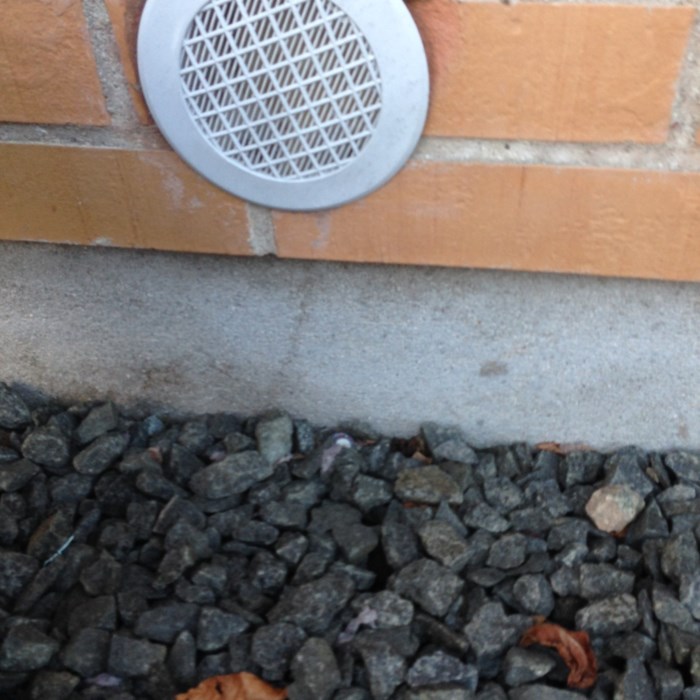

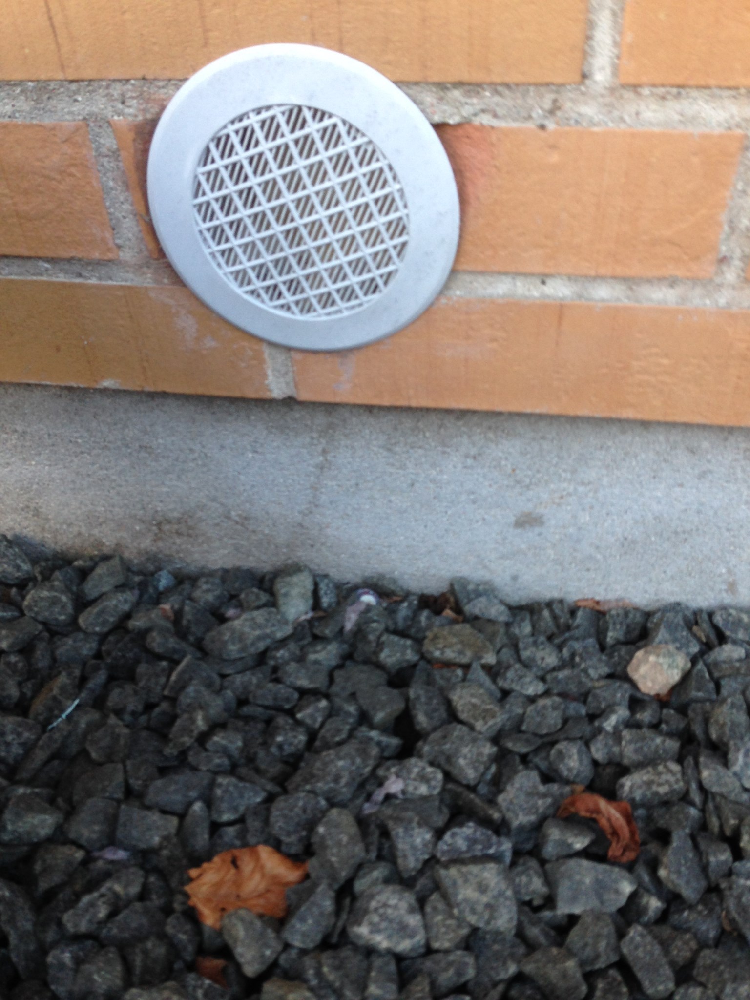

Hætten udenpå blev trukket af, og røret fyldt med glasuld udefra.

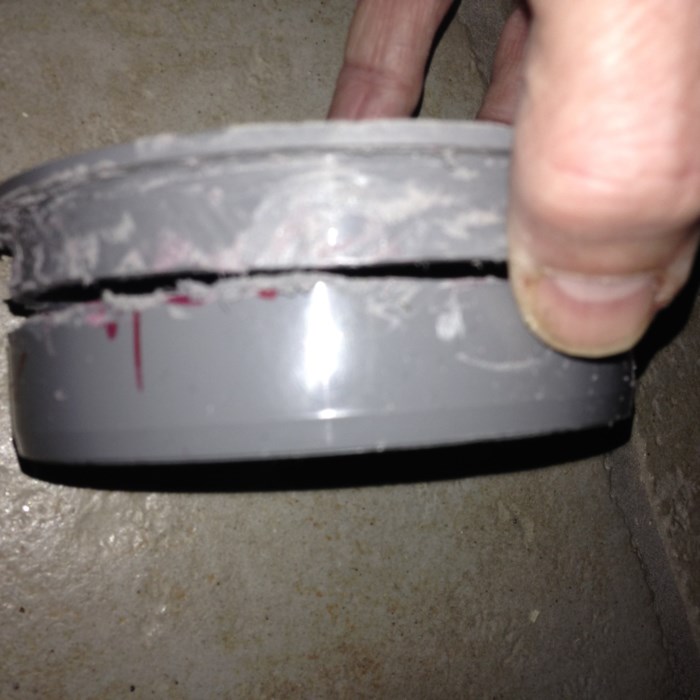

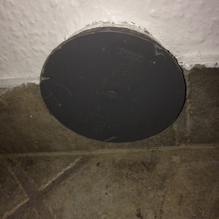

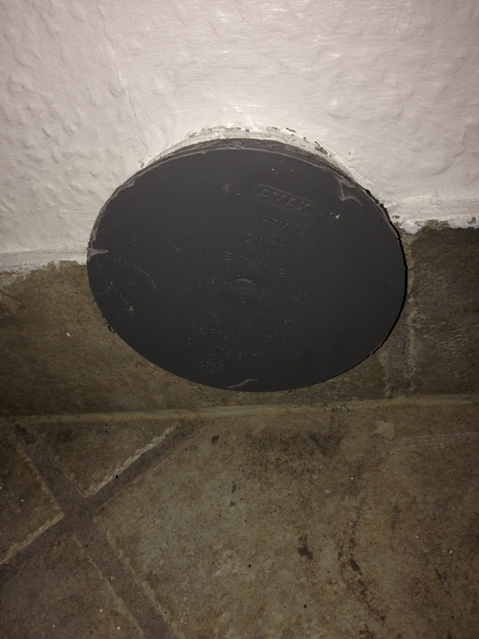

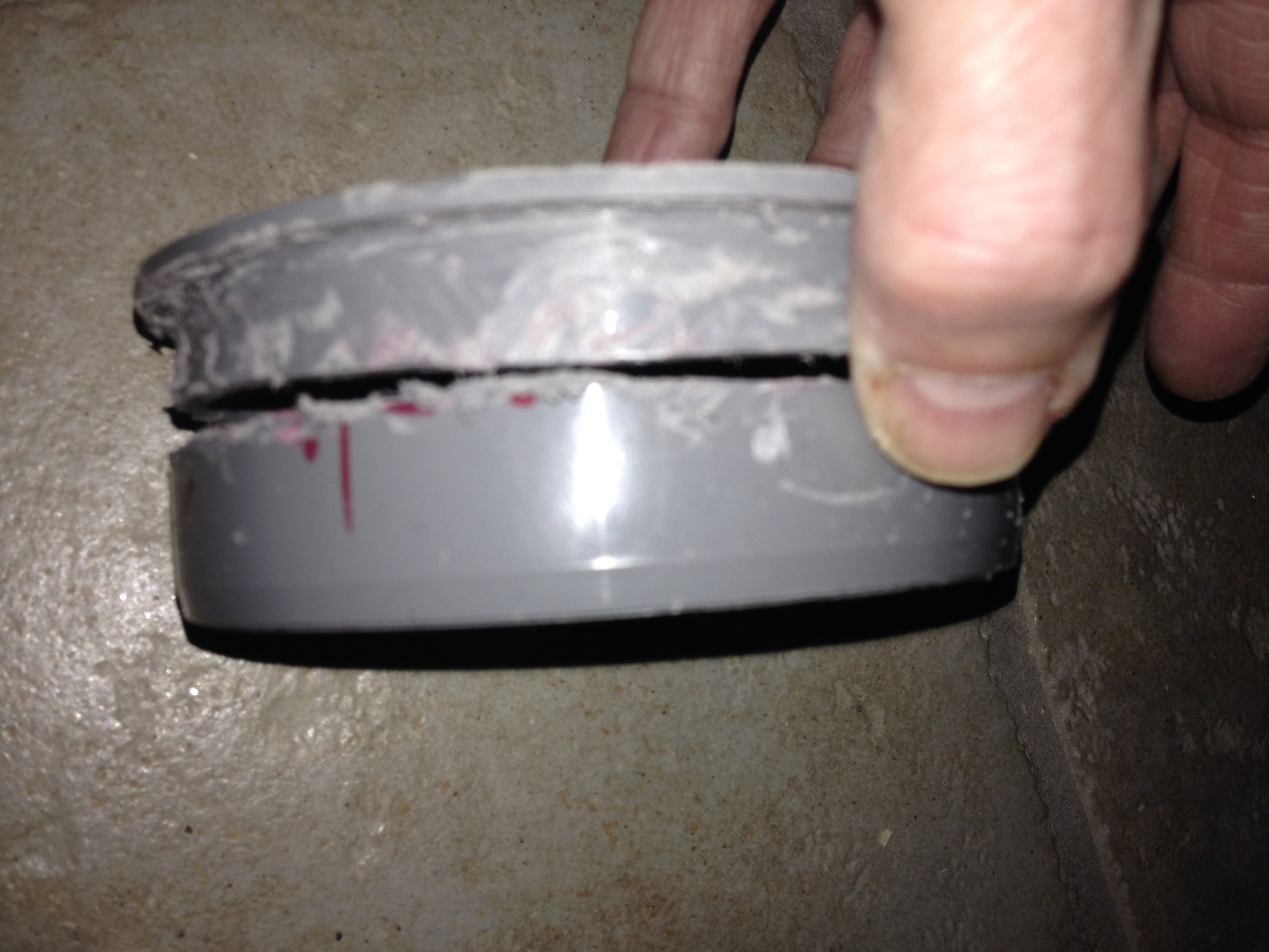

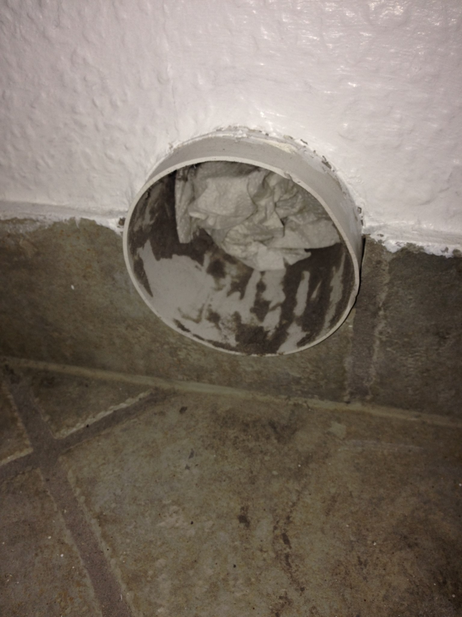

Indvendigt konstatere jeg, at yderdiameteren på røret var 100 mm. Desværre er aftrækspropper til kloak 110 mm. Jeg købte en, og satsede på at skære flangen af og lime den på indvendigt. Da jeg fjernede vaskemaskinen (ja, jeg har byttet om på vaskemaskine og tørretumbler på grund af hængslerne!), konstatere jeg, at proppen passede stramt udenpå aftræksrøret. Proppens flange var for høj, jeg var bange for at den ville fylde for meget bag ved vaskemaskinen. En halvering af højden blev klaret med en skæreskive på en minislibemaskine. Og proppen sidder bare på uden lim.

Rist udenfor

Fyldes med glasuld

Indvendigt, rør 100 mm. yderdiameter
Lukning af aftræk fra tørretumbler
Prop (110 mm.) med halveret flange
Færdig
Søren O skrev den 15-02-2018
Det var jo også en måde at gøre det på. For at isoleringen virker optimalt, skal den ikke bare krølles sammen og proppes ind i røret. Det bedste er at skære nogle "propper" der strammer let ud til rørets inderside.
Selv havde jeg nok skiftet de par mursten. Det er vist ret sikkert at der ikke bliver brug for udluftningen igen.
bobenontot skrev den 16-02-2018
Hej Søren. Tak for din bemærkning. Du har ret vedr. isolering, men jeg tror at plastproppen er vindtæt nok. Men for en sikkerheds skyld vil jeg nok lige fikse det ved lejlighed.
Vedr. risten, så er det godt at have et sted man kan lægge en nøgle efter aftale
