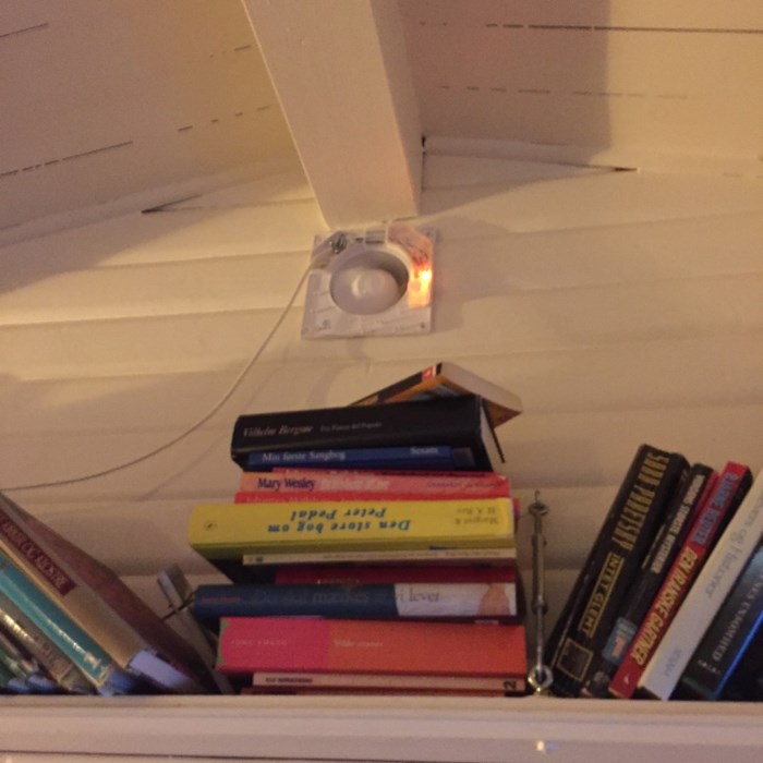

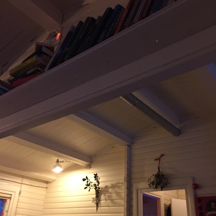

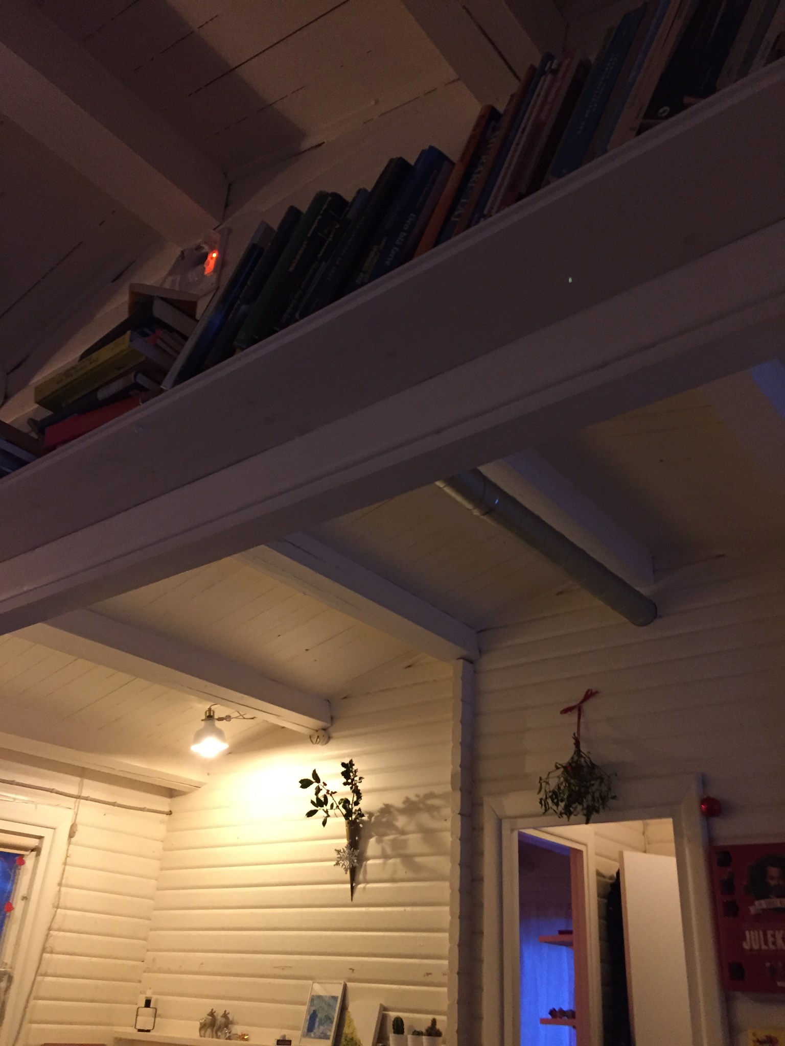

Jeg har et lille bjælkehus med en
Super pille/brændeovn  som opvarmer

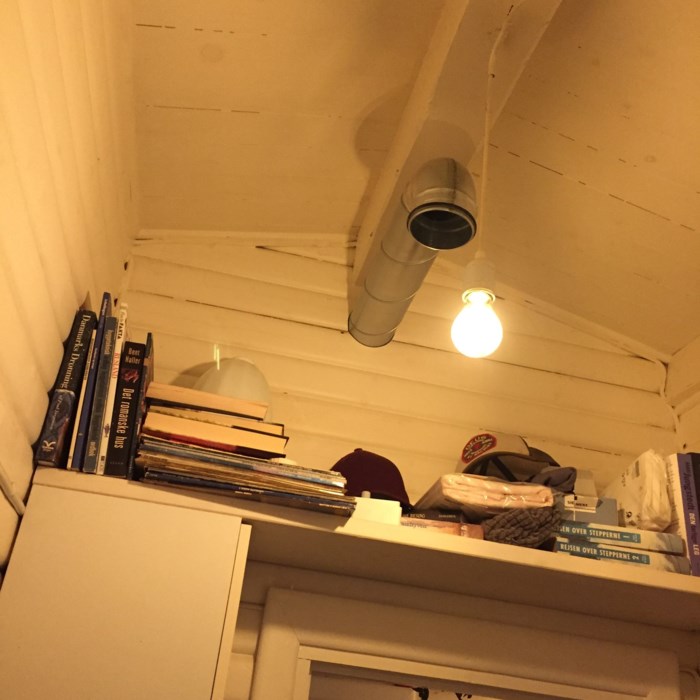

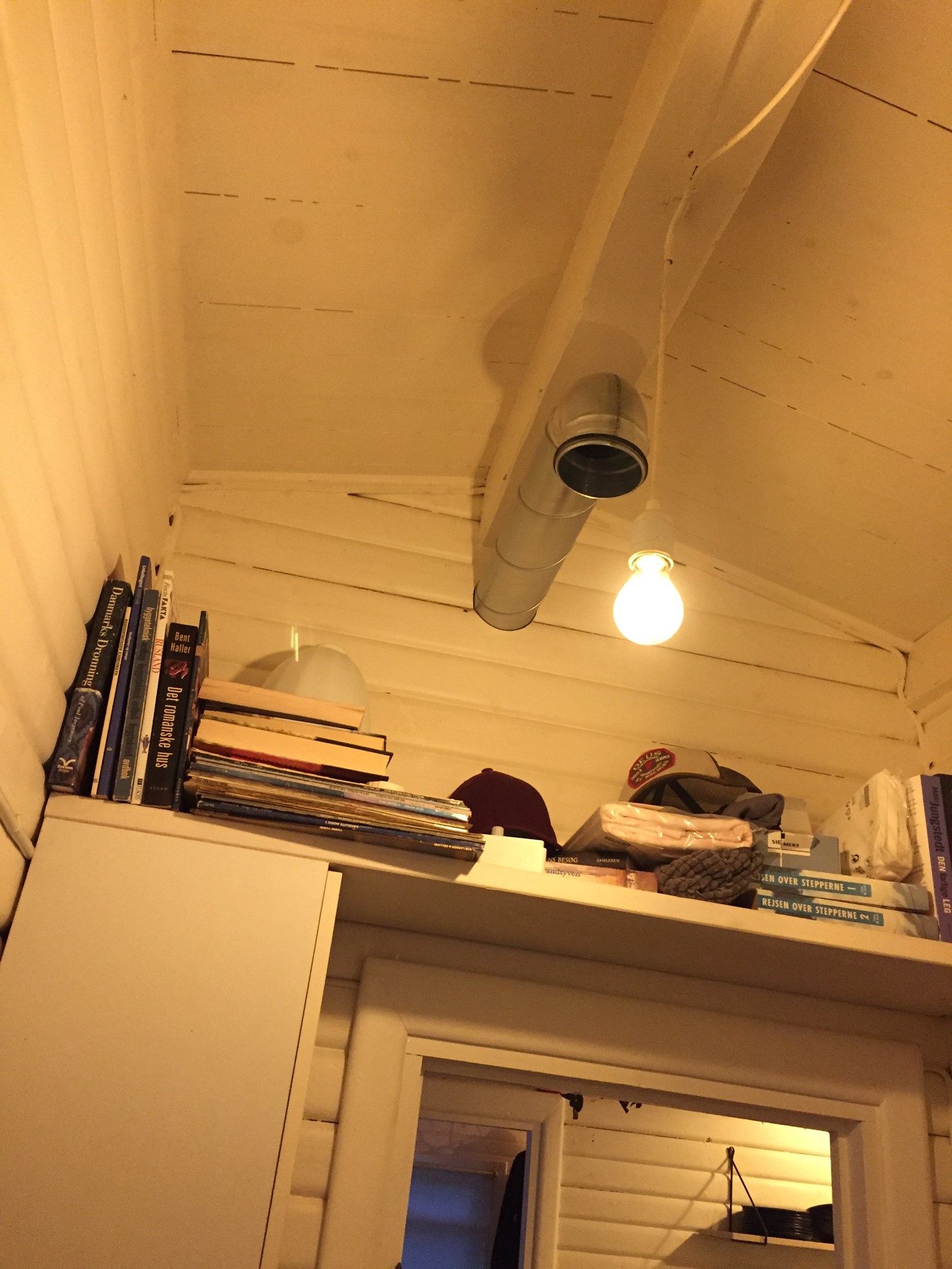

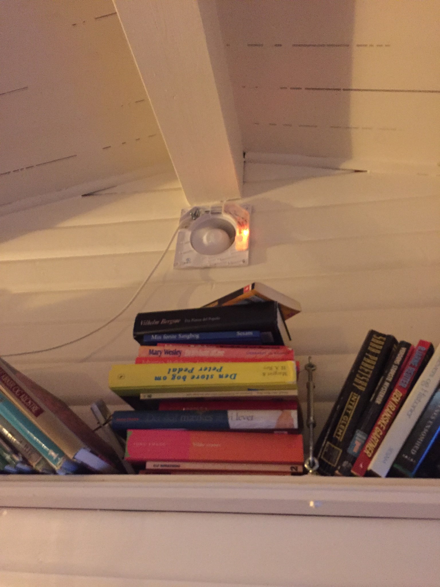

Den får bare ikk flyttet varmen ned i de bagerste rum 🤔 Jeg har så monteret en ventilator (26db) i stuen nærmest lydløs men når jeg satte et ø100 spivrør på på 2,5m på giver det så meget sus og resonans  har prøver at via en lysdæmper st skrue ned for hastigheden uden held da dæmpere ikke kunne håndtere at dæmpe de kun 7,5watt det åbenbart ikk nok forbrug
Bonus info røret er synligt så det skal ikke isoleres udefra
Så tænkte jeg :
Hvis nu jeg ligge nogle silikone striber indvendig i røret vil det dæmpe lidt ?
Håber her er en med samme problem som har knækket koden🙏🏻😃

Har du checket om spirorøret nogen steder sidder løst og kan ryste, og er det rystelser fra ventilator der forplanter sig over i røret (vi fysisk kontakt) eller er det luftens strømning der får spirorøret til at vibrere?
En mulighed kunne være at indsætte en lyddæmper, el måske først prøve med plasticrør el lyddæmpet flexslange (ved godt at det skal være metal aht brandspredning - men nu er det jo en bjælkehytte så det gør nok ikke den store forskel :-)
Alternativt pakke røret ind i en kasse med isolering. Alle de sidste er mere volumiøse løsninger, så hvis lidt flere montagebånd med gummiliste kan løse det er der nok bedste mulighed
Offgrid skrev den 15-12-2017
Det vindstøj som har en nærmest metal lyd 🙃 Tror jeg må op i et større rør og større ventilator som så kan køre lidt langsommere men flytte samme m3
Lars ON skrev den 25-12-2017
Det er ikke nemt at skubbe varm luft. Du bruger mere energi end du flytter. Sæt ventilatoren i den anden ende af spiroen, så du suger luften ud til det bagerste rum i stedet.
Søren O skrev den 25-12-2017
Det er vigtigt at der er en fleksibel forbindelse mellen ventilator og rør, således at støj fra ventilatoren ikke forplanter sig til røret.
Hvis du suger gennem røret, så prøv at montere en udsugningsventil på røret. At suge gennem en "brat" rørende vil give støj.
En større rørdimension vil også reducere støjniveauet.
