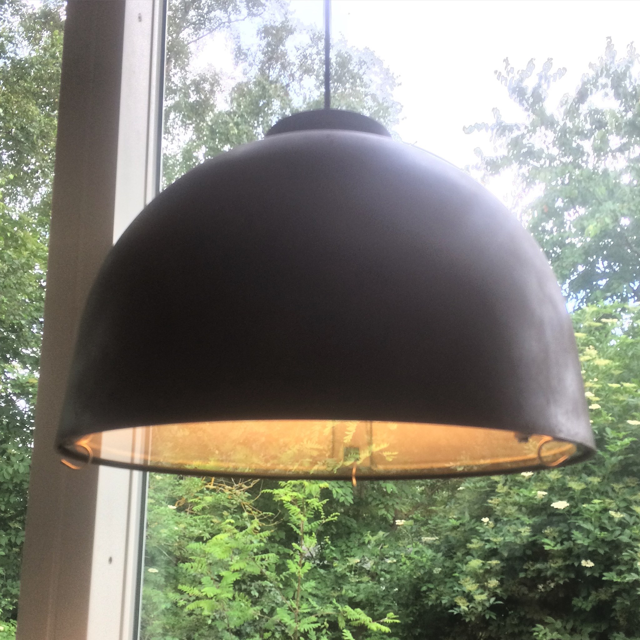

Havde købt nogle Københavnerlamper på Lauritz, som skulle ombygges til LED, og bruges udendørs...

Har givet den mat klar lak på ydersiden og alulak på indersiden - begge den billige spraydåse fra Jem&Fix. Let slibning med en almindelig skurresvamp for at tage glasfiberen. Alt det indvendige er pillet ud, og jeg har boret hul til ledning i aluminiumstoppen, så den nu hænger i en ledning, gav den en klat silikone i samlingen da den skal hænge udendøre. Lyskilden er en billig LED plafon også fra Jem&Fix der passer i størrelse med den tidligere topplade.
