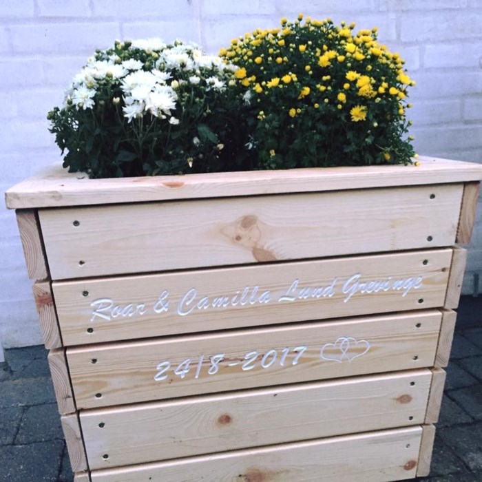

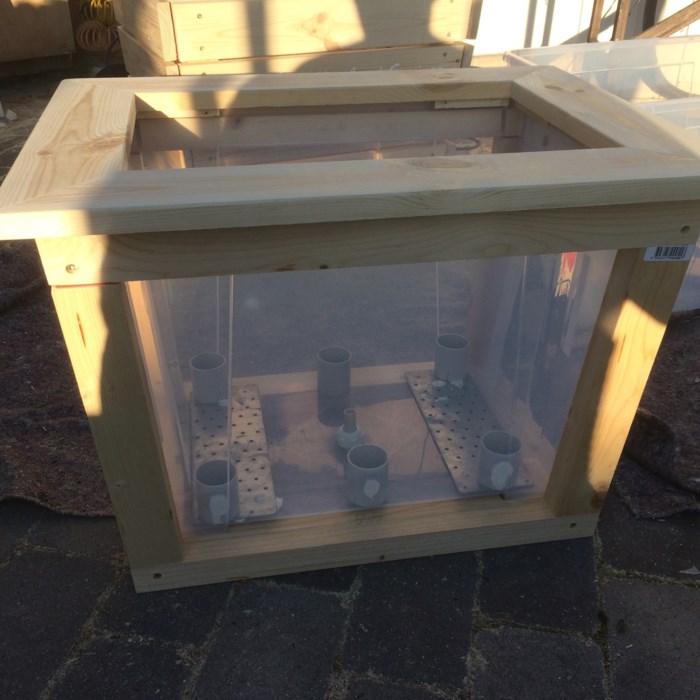

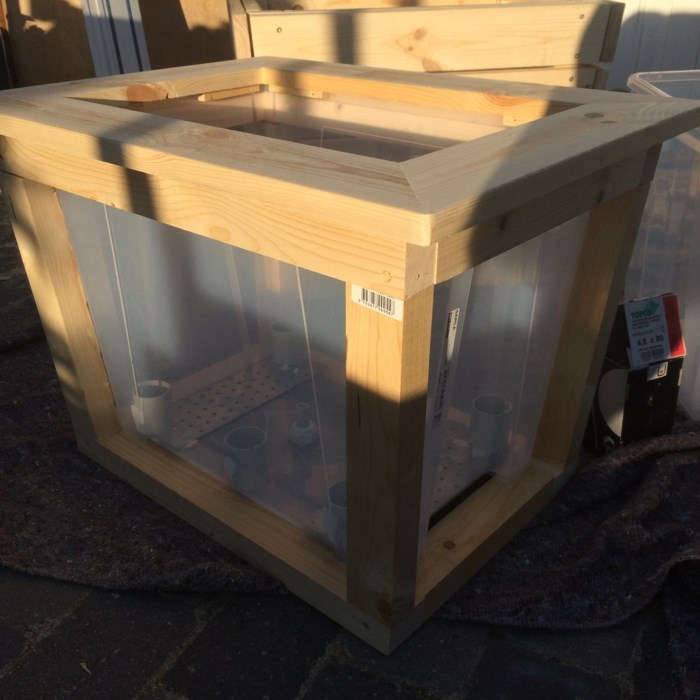

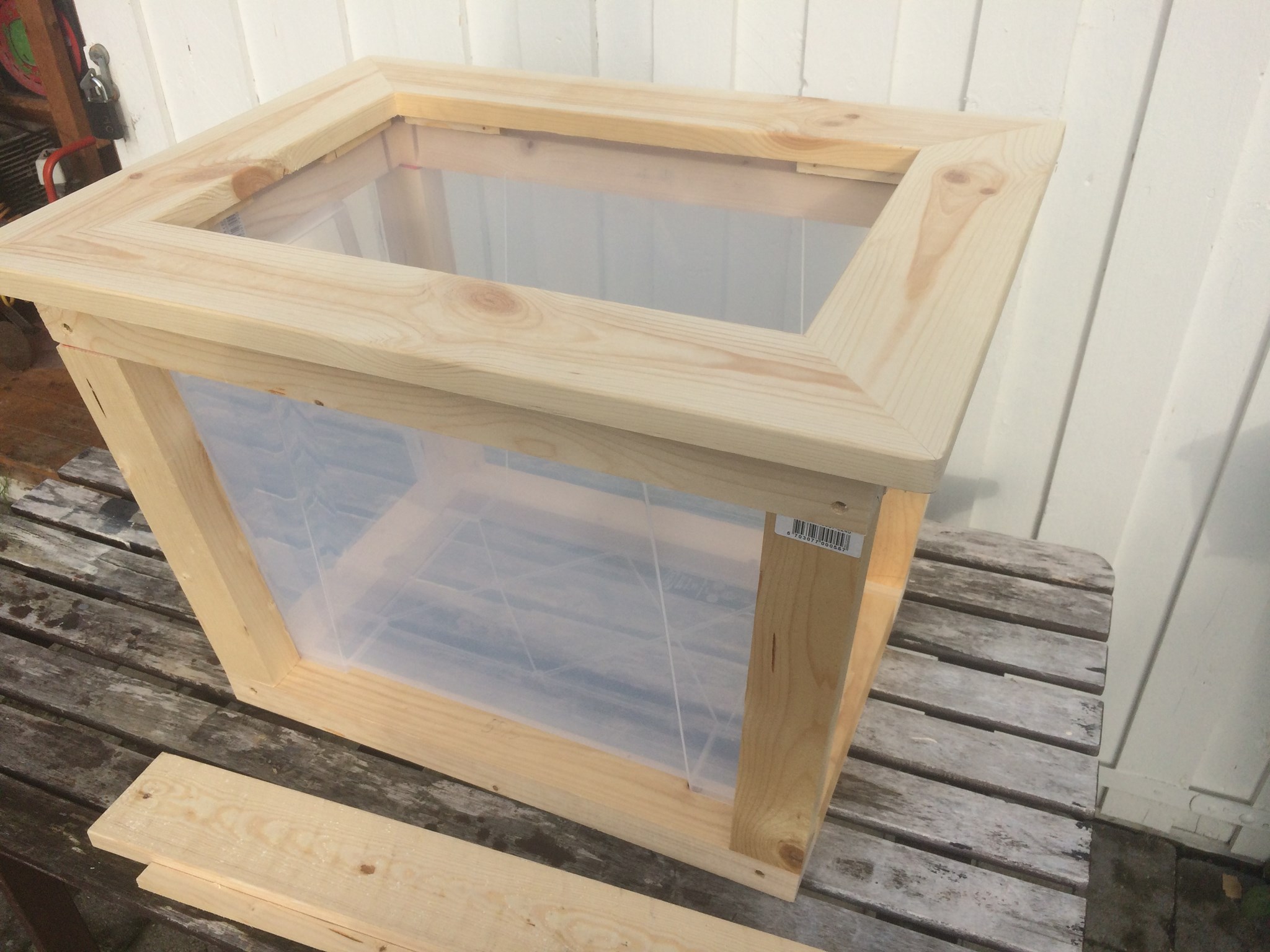

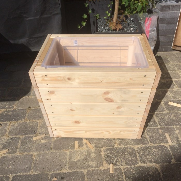

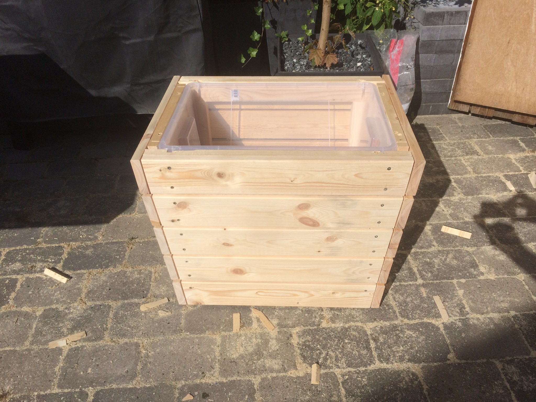

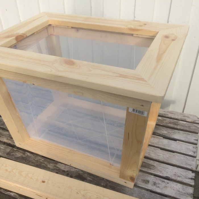

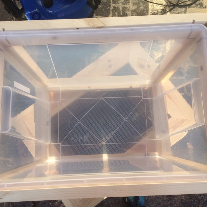

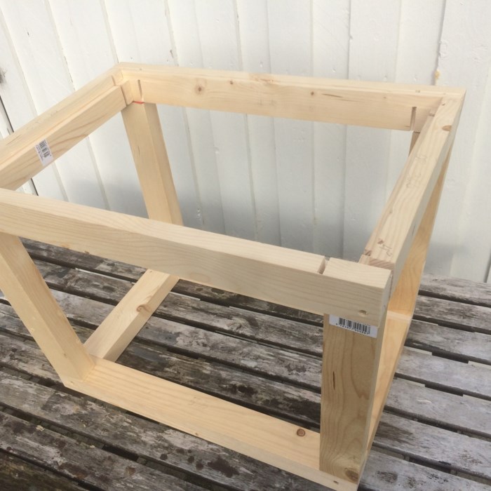

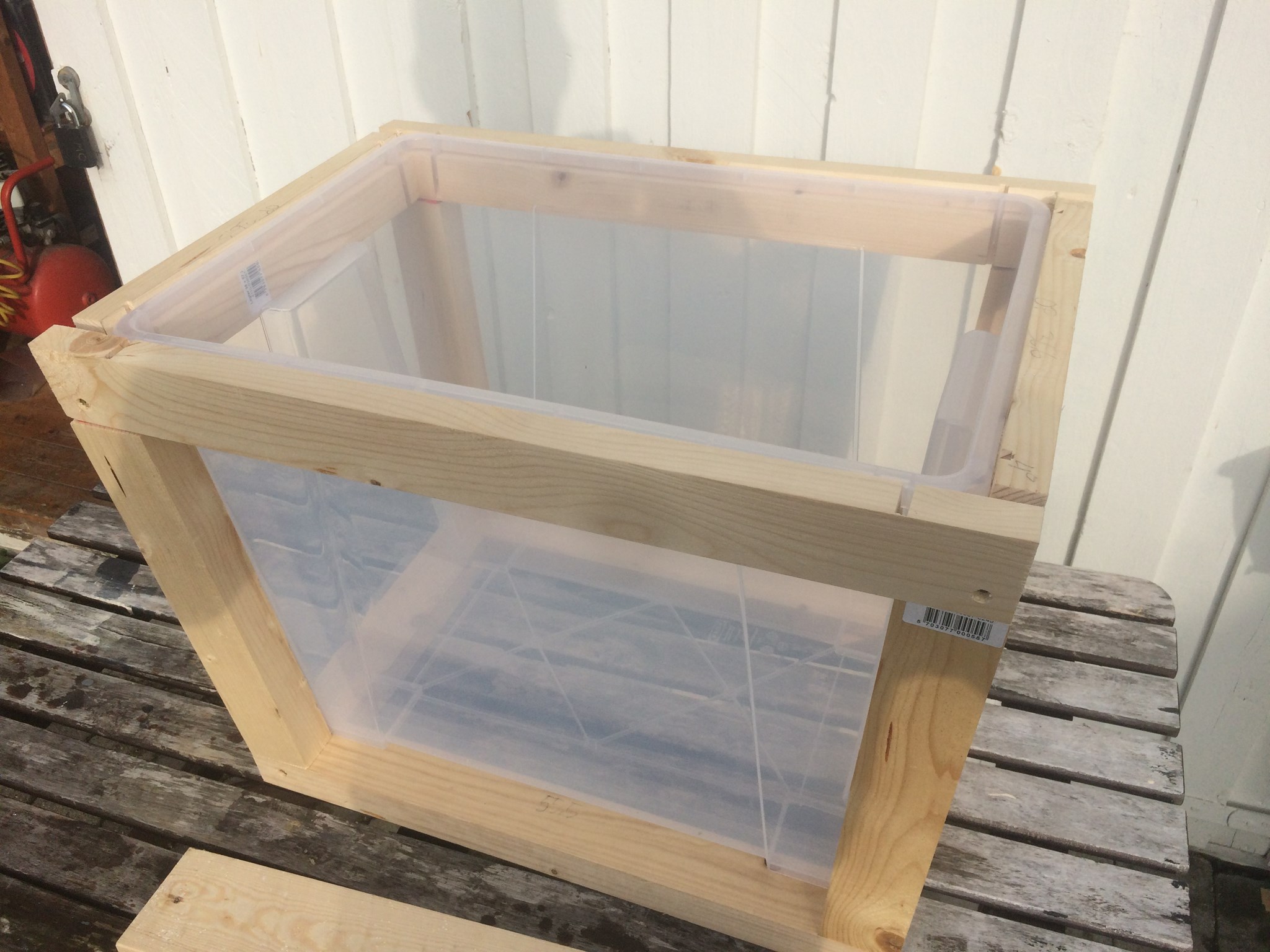

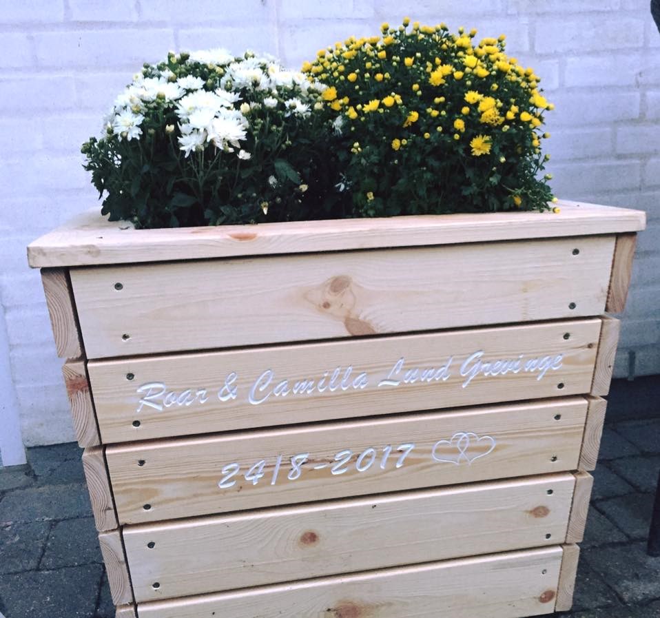

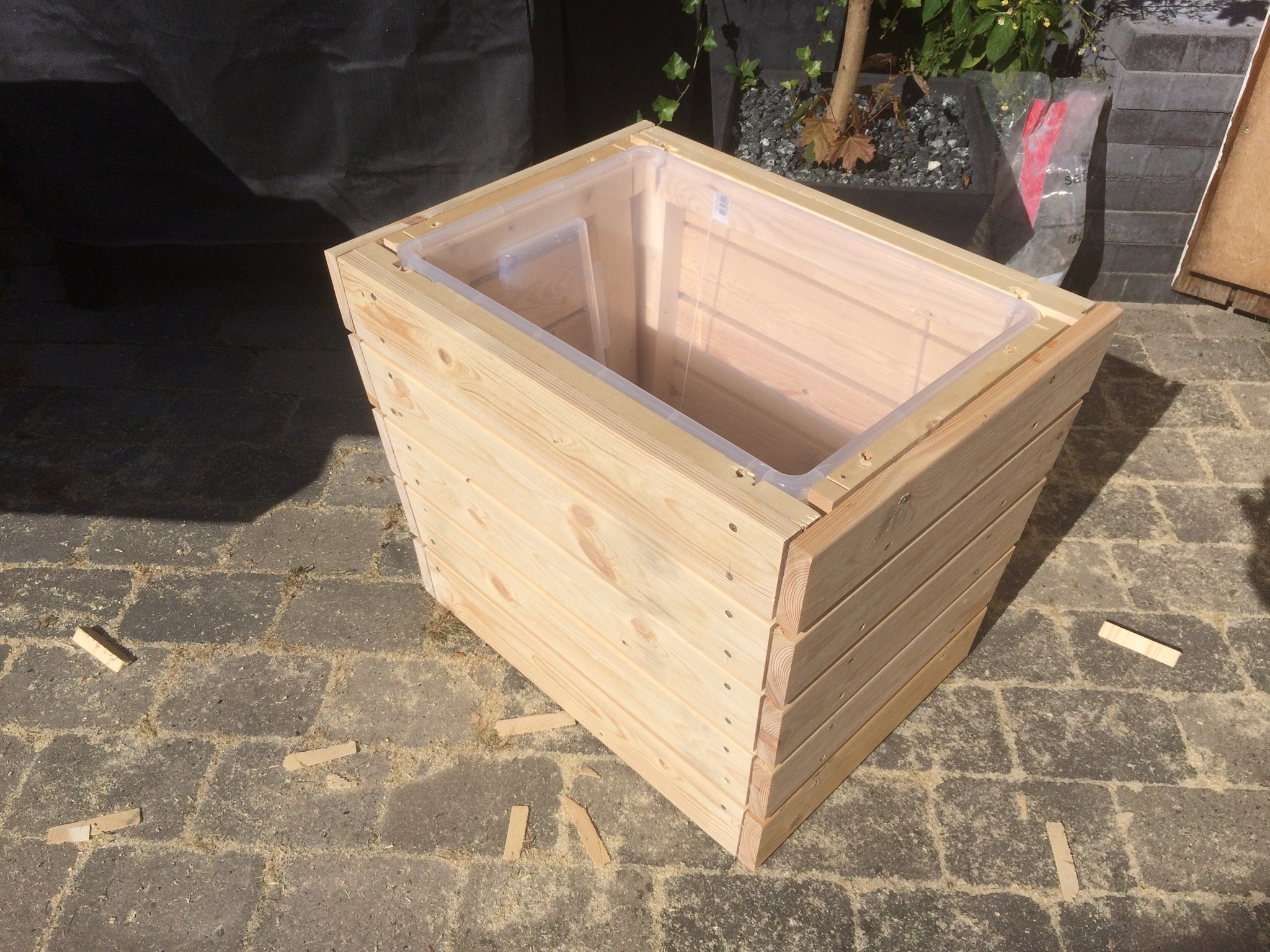

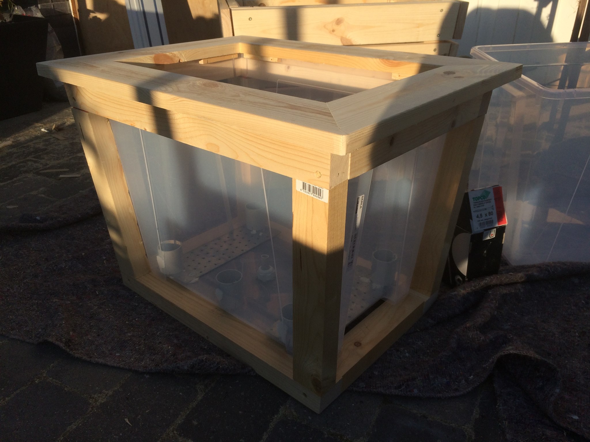

Min kammerat skulle giftes, og jeg ville gerne give en personlig gave, i stedet for at slå mig sammen med nogle andre og købe et eller andet. Så jeg gik lidt i tænke boks, og fandt frem til hvordan den skulle laves.

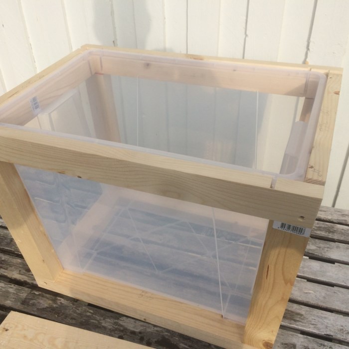

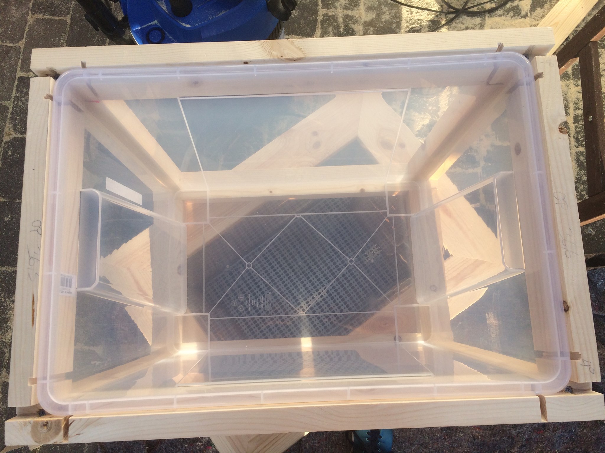

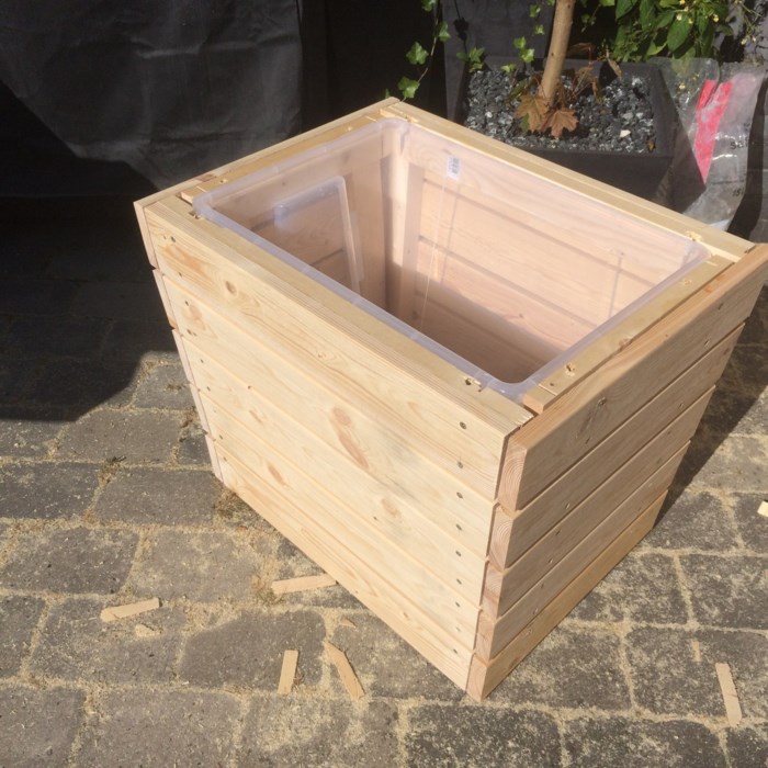

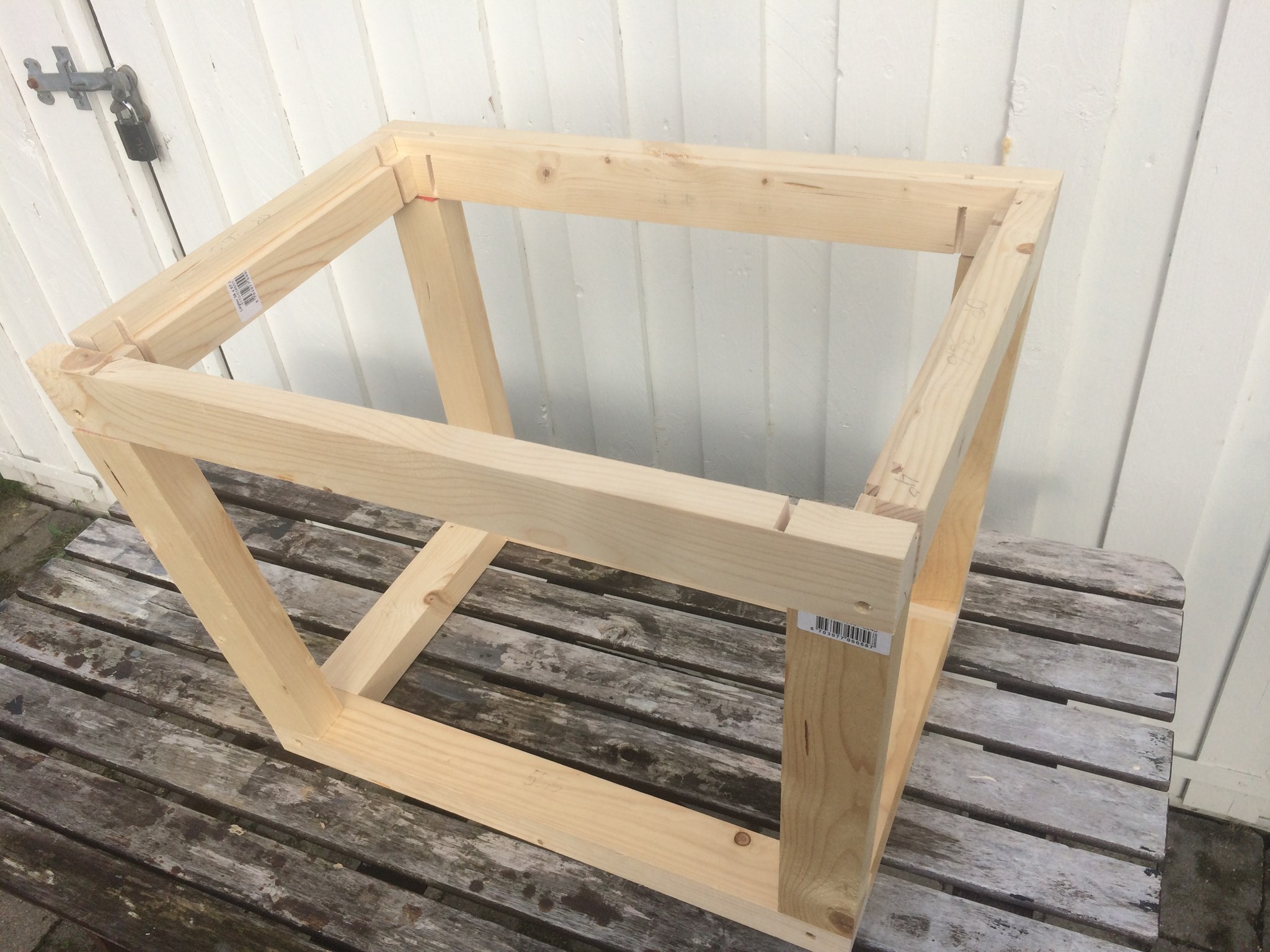

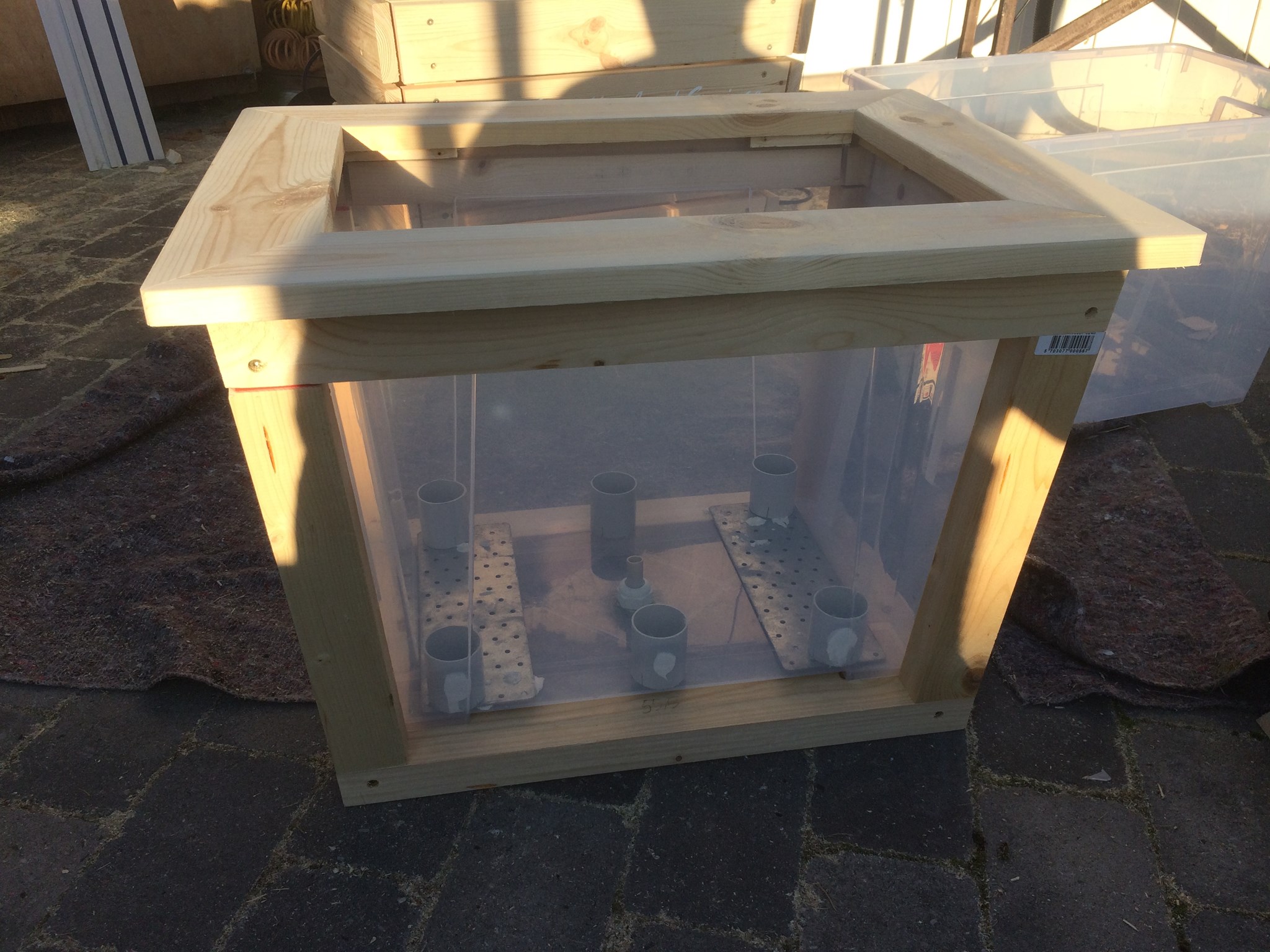

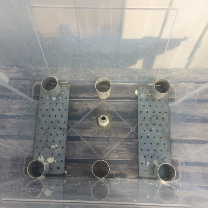

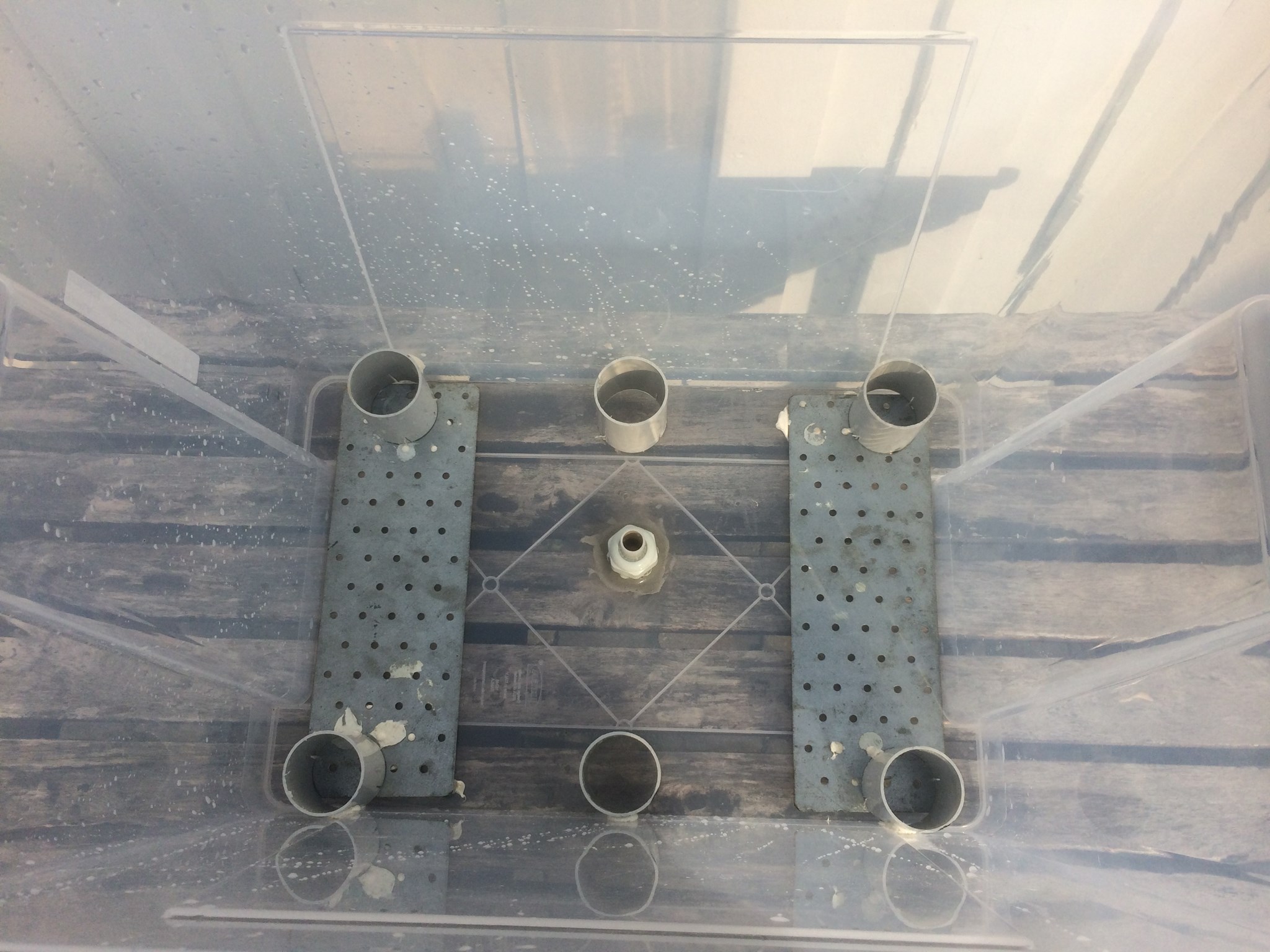

Plastickassen er fra Ikea, til ca 50kr. Der er lavet en ekstra bund, så der er ca 7L vand reservoir, så man ikke behøver vande hver dag henover sommeren. Også er der selvfølgelig et lille rør til overløb, så det hele ikke drukner hvis man er gavmild med vandet. :D
Også vil jeg sige mange tak til Natur her fra siden, for at lave udfræsningen i træet til mig. Det er blevet super fedt.

AllanE skrev den 27-10-2017
Wow! Flot lavet og rigtig godt tænkt.
Har du behandlet træet med noget?
Illisher skrev den 27-10-2017
Mange tak.   Nej træet er ikke blevet behandlet. Det var planen, men der dukkede lige en lille dreng op, 6 uger før tid. Så det hele blev lidt lidt presset til sidst. Så det er kun bogstaverne der har fået noget træbeskyttelse. Så jeg sagde til modtagerene at de selv måtte give den noget olie, eller maling.

Christian M skrev den 09-12-2017

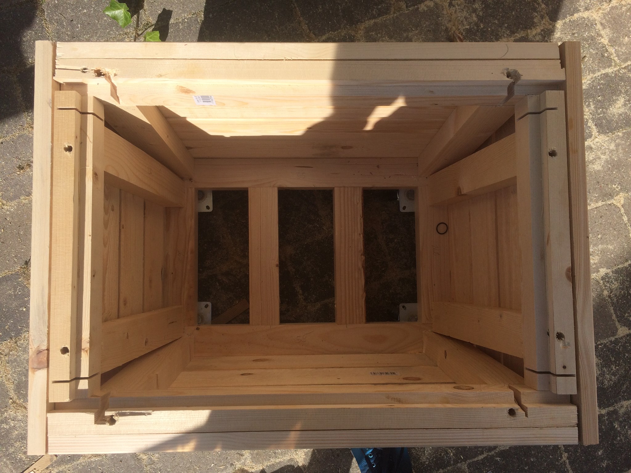

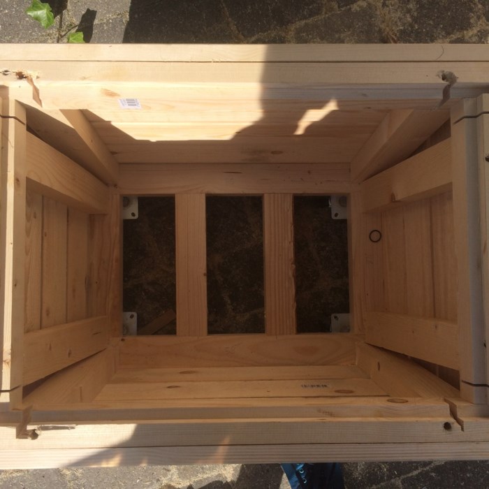

Den 6 stumper rør og den lille dims i bunden af kassen - hva har de af anvendelighed ?
Illisher skrev den 09-12-2017
De 6 rør, løfter den plade jeg har lagt i. Så hulrummet i bunden fungere som reservoir. Der er så blevet lagt noget ukrudts dug oven på, så jorden ikke falder ned i vandet. Det lille 16mm rør i midten er overløb. Så når det regner, eller man er gavmild med vandekanden så løber det overskydende vand bare ud. Så planterne ikke står og drukner.  Så kort sagt, er det en kapillær funktion jeg har bygget ind. Som du kender det fra de hvide flamingo kasser til tomater og andre grøntsager til drivhuset.
