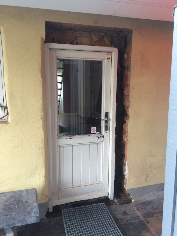

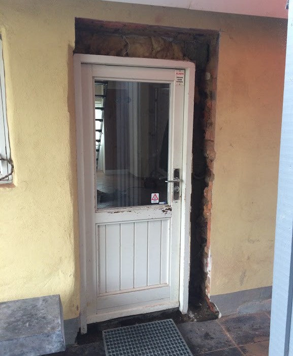

Jeg har købt mig en ny kvalitetsdør med en ordentlig bredde og højde så jeg slipper for at bukke mig hver gang jeg skal ind i mit hus. Den nye dør er 90 x 200 og åbner indad ligesom den gamle gør.
I går kastede jeg mig så ud i at grovskære et hul og det overraskede mig at muren omkring døren er massiv.
Men hvad ville I nu gøre?
Jeg regner med at støbe en god bund på mandag. Men ville i sætte den ny dør i og så pudse bagefter eller skal jeg prøve at lukke rummet af med en træplade indenfor og så pudse et perfekt hul op inden døren skal i?
Og hvad skal jeg mure/pudse huset op med for at redde skaderne?
Kan jeg ikke undgå en overligger når nu stenene er blevet fint hængende efter mit snit?
Indlæg og debat imødeses.
Og jeg er ikke murer og er lidt ambivalent mht. om opgaven er ud over mine kompetancer, men jeg har da lavet vildere ting i mit liv ;-)
Hilsen Henrik fra Herning

Det har været almindeligt at for- og bagmur blev muret sammen omkring døre og vinduer. Hvis du ellers har hulmur, bør du skære en spalte på min. 20 mm, så du undgår kuldebro mellem for- og bagmur.
Jeg mener at du skal indsætte en overligger over din døråbning. Når nu dine mursten bliver hængende, er den en relativt lille opgave at indsætte en overligger.
hundefar skrev den 08-10-2017
Hej Søren, Tak for svar. Der er generelt en hulmur i huset, så det med at skære en spalte er et godt forslag. På indermuren har jeg dog 50 mm. isolering og gips, og vi har aldrig døjet med fugt og eller kuldebro. Løsningen er dog kun mulig på den ene side af døren da der på den anden side støder en mur lige op til døren. Jeg vil prøve at alliere mig med en murer i Herning området og kender du en sådan så send gerne en PB :-). Det er jo snart vinter og der skal jo ligesom ske noget med opgaven snarest. Jeg tror jeg vil gøre det på mandag at jeg installerer den gamle dør inde i forgangen så der er plads og ro til at få muret et godt hul.
