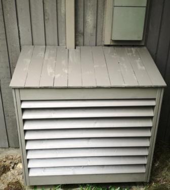

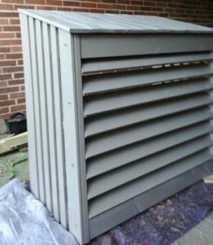

Langt om længe fik jeg lavet den varmepumpeskjuler til sommerhuset
Lavet af ca. 30m høvlet trykimp. 16 x 95 og et par meter terrassebræt. Malet i husets farve og med samme taghældning som huset.
Bliver hængt op så der kun skal løsnes en enkelt skrue for at løfte den af for service/eftersyn.
Kan skilles ad i 4 dele ( tag,sider og front ) for transport
ialt under kr. 200,- + træbeskyttelse som jeg havde stående til huset.
Update 29-05-2017:
Så er den hængt op - de lyse steder på billedet er fordi malingen ikke var helt tør da jeg tog billedet

Færdig ;-)

mangler kun tag

Tilføjet 29-05-2017

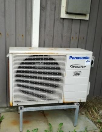

Før

Efter :-)

Jeg kunne godt tænke mig at vide om du kan mærke/aflæse en ændret drift af varmepumpen?
Altså om den yder som den plejer? Tænker at ventilatoren har svære ved at få den samme mængde luft igennem.
FiberSnedker skrev den 04-10-2017
KM89 skrev den 03-10-2017 22:12:12
Hej EISOE
Fint projekt
 Så åben, som den er? Har jeg svært ved at forestille mig. Kan højst komme til at gå op i teori. Men skulle der være noget, så kunne man lette den et stykke fra jorden og evt. lave udluftning i toppen af taget, som ved et indbygget køleskab.
EISOE skrev den 15-11-2017
Jeg har ikke bemærket noget - og som det ses er den løftet fra jorden så den er ikke tæt i bunden.
Der er ca. 2 cm afstand ind til væggen i siderne og toppen.
Den står ikke på jorden, men hænger på væggen.
