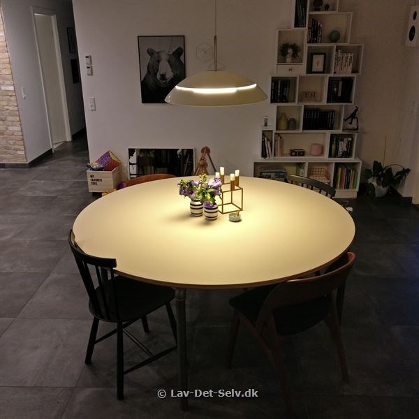

For halvandet år siden lovede jeg at lave et galleri, når mit runde spisebord var færdigt... Bordet har nu været færdigt i ½ år, så nu er det vidst på tide med det galleri :-)
Jeg ville gerne have et stort rundt spisebord. Dem jeg kunne købe var enten for små (Ø120 cm) eller også kostede de en formue. Så måtte jeg jo lave et selv :-)

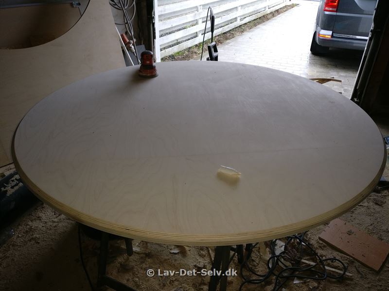

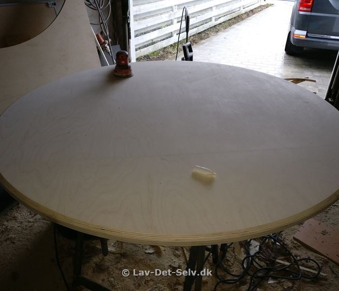

Bordet er lavet af 3 stk 15mm birkefiner plader, som er limet sammen med snedkerlim, så jeg endte med en 30mm plade på 161x244 cm - den er TUNG skulle jeg hilse at sige :-)

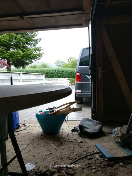

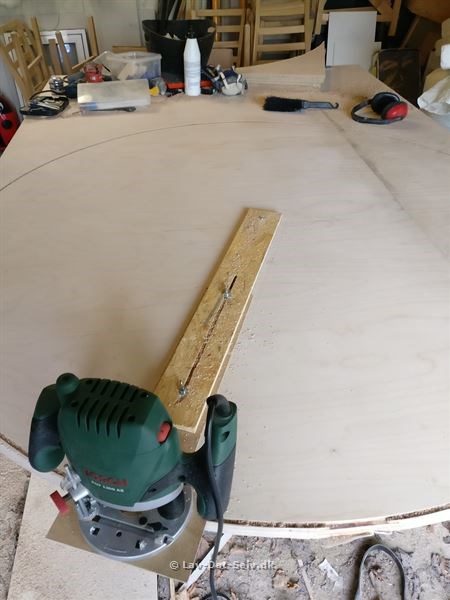

Jeg valgte at skære pladen ud med overfræseren - ca. 3 mm pr. omgang.
Herefter blev kanten faset, for at give et lettere udtryk.

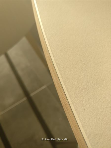

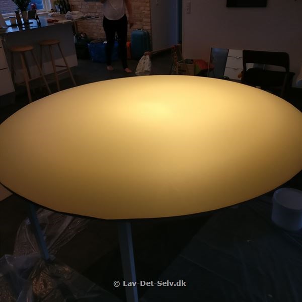

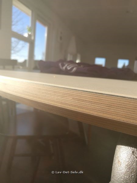

Til sidst blev pladen beklædt med Forbo Desktop møbellinolium, skåret groft til med hobbykniv, hvorefter kopijernet på overfræseren lavede kanten helt smooth i forhold til pladens kant. Kanten på linoliumen blev også faset med overfræseren.

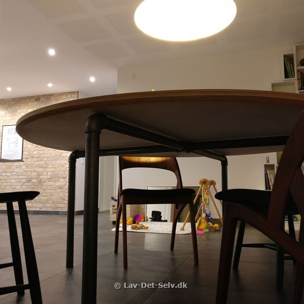

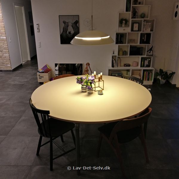

Stellet er lavet af 1 1/4 tomme sort vandrør med et kryds i midten, og fire 90 graders vinkler ned imod gulvet. Bordet er 160 cm i diameter.

maskinsnedker skrev den 02-11-2016
Smukt resultat fuld blus på stjernerne herfra. Bordbenene en god og rustik løsning, og der kan sidde rigtig mange omkring et sådant bord. Ideen kan måske inspirere andre til at lave et bord noget lignende.
PinkHenrik skrev den 02-11-2016
Fin løsning med at bruge xfiner som plade, da de er meget formstabile. Personligt er jeg ikke vild med vandrørs benene, jo ideen med at bruge rør er god, men de fittings gør ikke noget godt for mig...men smag og behag er forskelligt, så det rykker ikke ved mine 5 stjerner.
aaroe skrev den 02-11-2016
Tak for roserne. Benene har nok været min største udfordring. Har virkelig haft mange løsninger oppe at vende. Til sidst fandt jeg på at bruge vandrør, da jeg tilfældigvis så sådan en kryds-fitting på et VVS site. Løsningen var billig (få hundrede kroner) og var hurtig at lave. Personligt kan jeg gode lide det rå look. Bliver jeg en dag træt af det, kan jeg lave noget andet :-) Hvis nogen har idéer til en anden form for understel/ben - så sig endelig frem :-)
maskinsnedker skrev den 07-11-2016
Du kunne måske beklæde dine bordben, eks. lave 8 stykker med en not som svarer til rørenes udv. Ø og lime/spænde dem på dit bord, Det kunne så måske passende være birke x finer du bruger, for at få en sammenhæng mellem bord & ben. Måske lavet i en kontrast kulør/bejdse & lakere.
njord skrev den 20-11-2016
Det ser rigtig godt ud. Og en super ide med linoleum toppen. Jeg vil gerne se lidt mere af detaljerne i form af nærbilleder af kanten der er fræset med kopijernet.... evt også billede af jernet... Har nemlig lidt en ide om at lave en linoleum belægning, og er lidt usikker på hvordan den skæres helt flash med den underliggende plade... mvh Njord
aaroe skrev den 26-11-2016
Hej Njord. Tak for roserne. Jeg har opdateret galleriet med et par nærbilleder af kanten. Kopijernet havde jeg lånt, så det har jeg ikke noget billede af, men det var ganske almindeligt.

Det blev limet på ved at hælde lim ud på pladen, og sprede det med en 1mm tandspartel, som er beregnet til det. Limen er speciel til linoleum, og skal sætte sig lidt, inden linoleumen lægges på. Lidt lige som kontaktlim.
Jeg valgte at rulle linoleumen på pladen, og løbende sikre mig, at der ikke kom luftlommer. Jeg brugte bagsiden af en bog, til at trykke ned med. Linoleumen "bed" med det samme, så der var ikke meget fortrydelsesret, når først det havde fået kontakt med limen.
FiberSnedker skrev den 14-08-2017
Smukt. Det bliver bare bedst, når man laver det, som man selv vil have det! 👍💪
Min største anke ved understellet er at der er ben helt ude ved kanten - næsten i hvert fald. Jeg tror jeg ville have gået efter en mere central konstruktion/søjle med stræbere ud som bæringer og fodstøtter. Sådan at hele omkredsen stod fri til at sidde ved, og man havde frihed til at rykke rundt som man ville. Det er meget svært at få lige så stabilt ved jeg godt, og kan også ende i at blive vældig klodset, så det er en udfordring.
