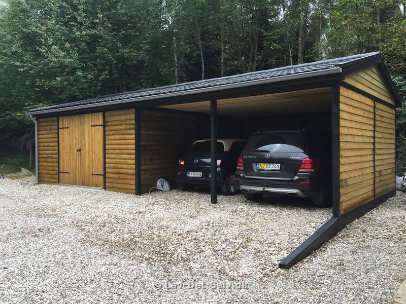

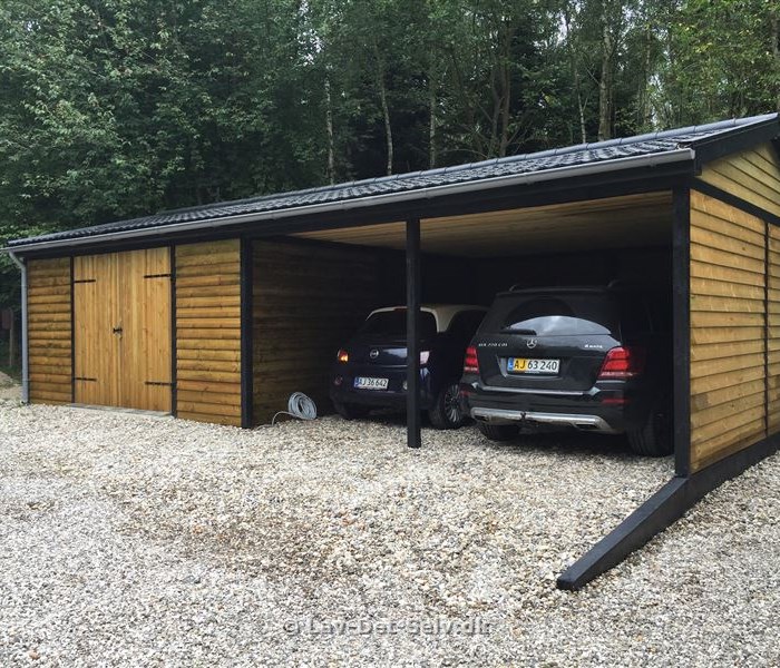

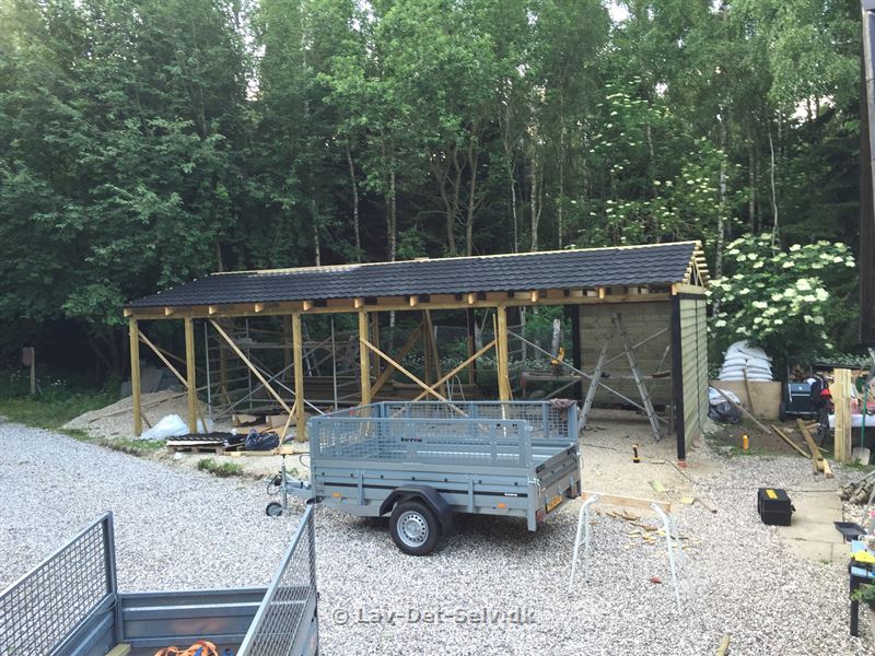

Carport og skur på 50 kvm

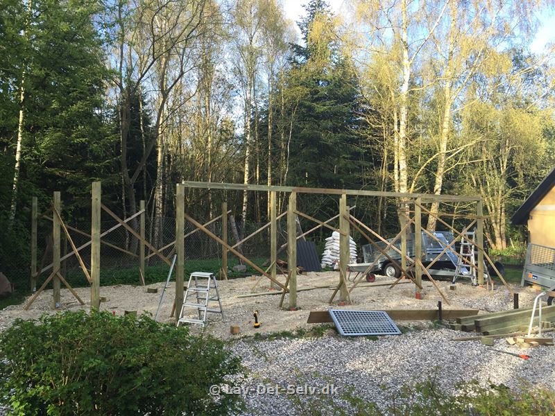

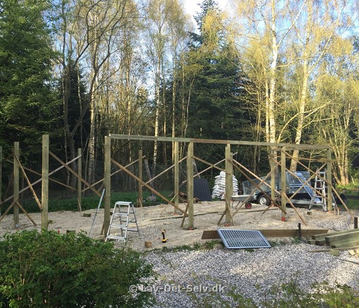

Opført i 97x97 stolper med trykimprægneret klinkebrædder i fyrtræ.

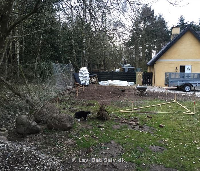

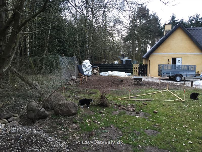

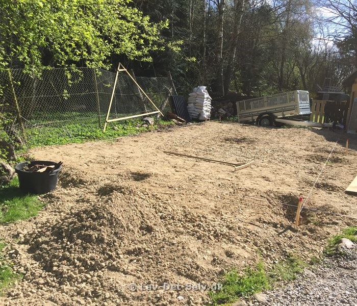

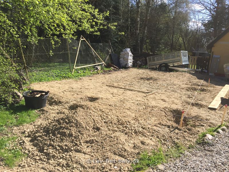

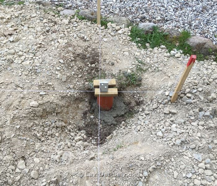

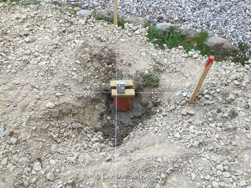

Der er boret ned i 90 cm dybde som er fyldt op med beton. Kloakrør i plast på ca 30 cm er sat i hullerne til stolpeskoene.

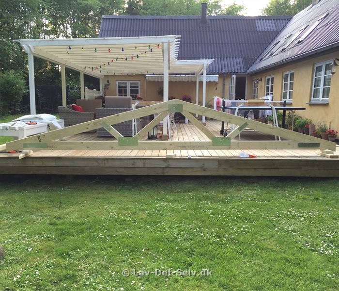

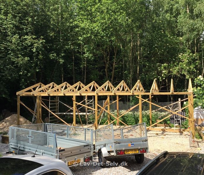

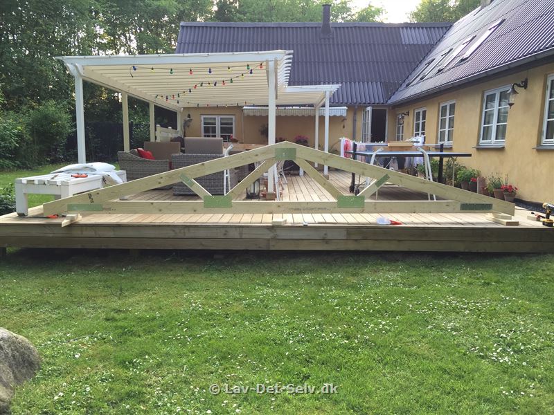

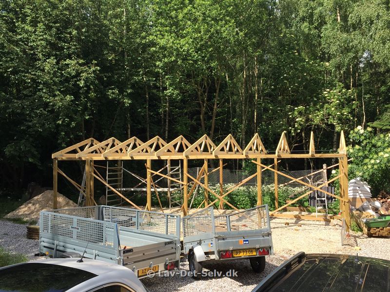

Spær på 45x145 er brugt til tagkonstruktion, med en hældning på 15 grader. Har sparet ca 50% ved at bygge dem selv i forhold til hvis jeg skulle bestille dem hos en spærfabrik :o)

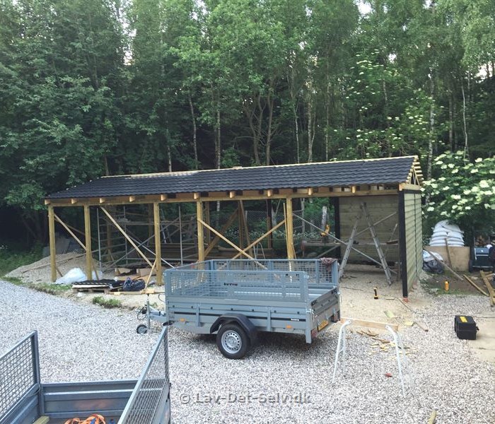

Taget er fra Metrotile. Stålplader i teglprofil.
I skuret er der lagt fliser. Havde fliser til overs fra min gamle terrasse.
Pris i materialer ca 70.000 kr

Ser rigtig godt ud. men du har lagt dit tag forkert. Det skal minimum have to bølger i side overlæg ellers kan det blive utæt for vand og fye sne med tiden.
Hemi skrev den 23-01-2017
Kent det går nok 😊
