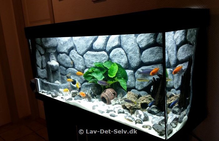

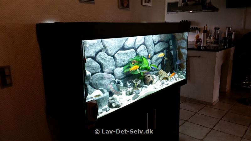

Jeg har indrettet et nyt Eheim 240L akvarie med 3D- baggrund og sider.
Jeg har indbygget et hjemmekonstrueret sandfald i hjørnet. Sandfaldet drives af en luftpumpe, der pumper 400L luft ind i systemet i timen.

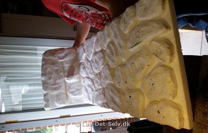

Baggrunden er af 10mm styropor og stenene er af 20mm styropor.
For dem dem der interesserer sig for fisk, så er der tale om Mbuna cichlider fra Malawisøen i Afrika. Mbuna er en betegnelse for en hel masse forskellige arter, der kendetegnes ved, at de alle bliver max. 10-12 cm lange. De lever i sten og klippefyldte omgivelser i naturen.

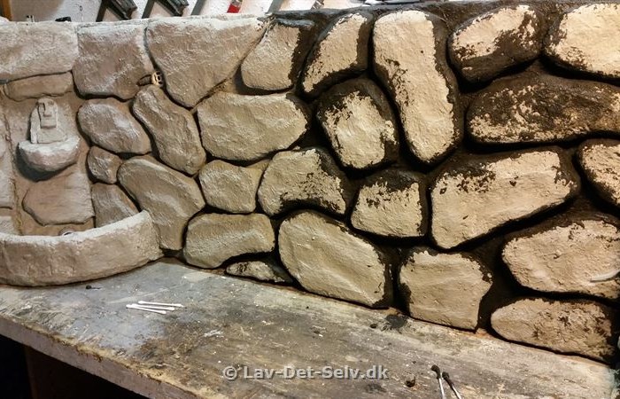

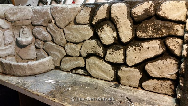

Stenene er skummet på baggrunden med alm. PU skum.
Der er brugt farvet mørtel (har selv farvet det, så det passer til mit akvarie og det udseende jeg ønsker) til sten og baggrund.
Timeforbrug ligger omkring 80 timer.
Du kan se en video med akvariet og sandfald i funktion her: https://youtu.be/tMdkwuY4U0k

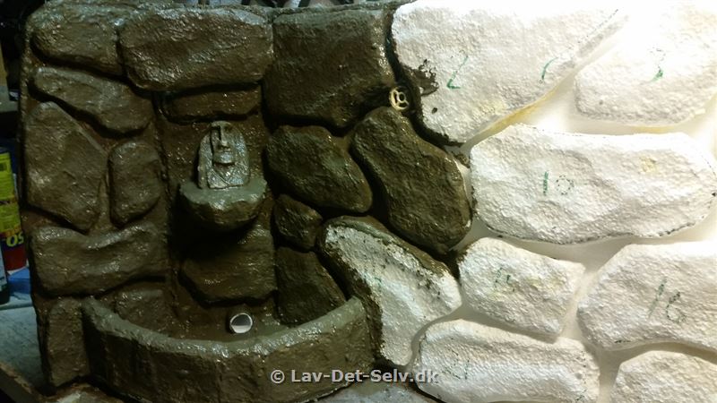

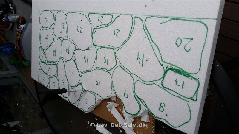

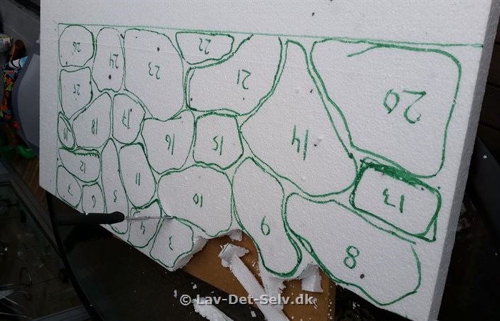

Styropor-sten udskæres og brændes let.
3D-Akvariebaggrund med sandfald

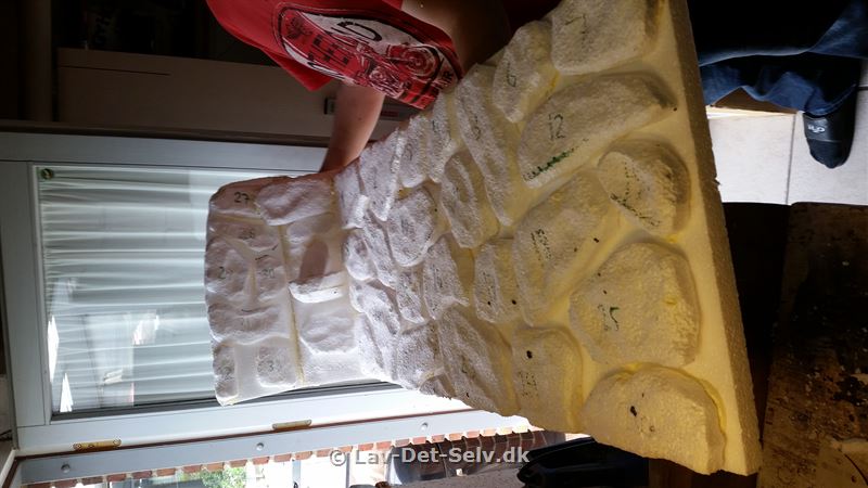

Stenene er nu formede og skummet fast.

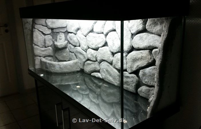

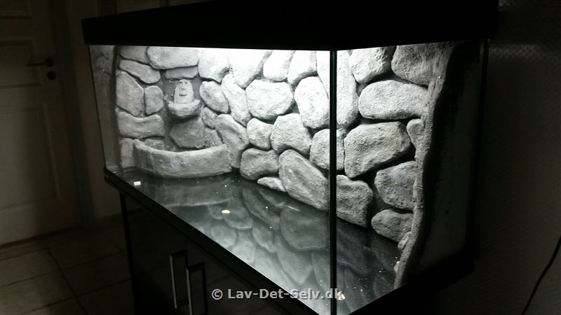

Sandfald med stenansigt.

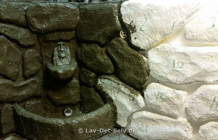

Dybdevirkning med sort mørtel.

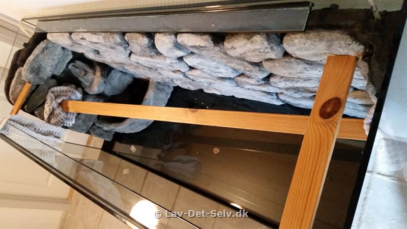

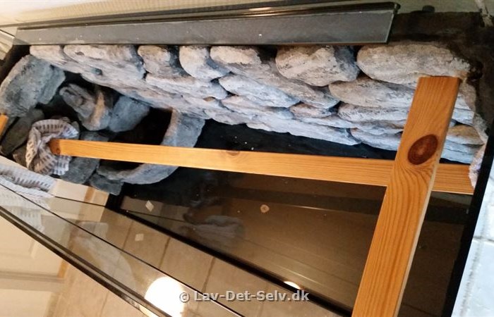

Baggrunden skummes i akvariet.

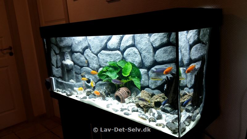

Klar
Sideglassene er sprøjtemalet udvendigt.
