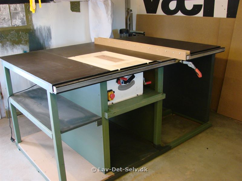

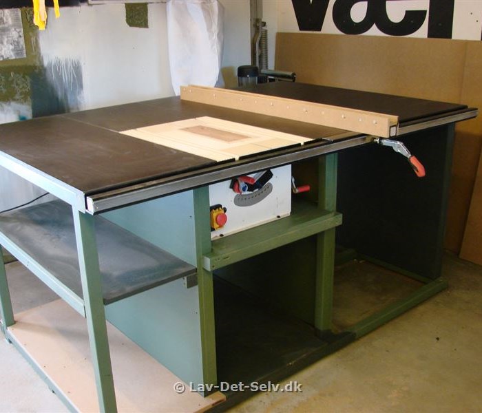

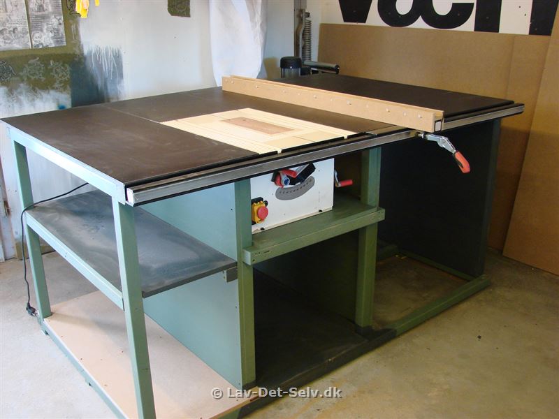

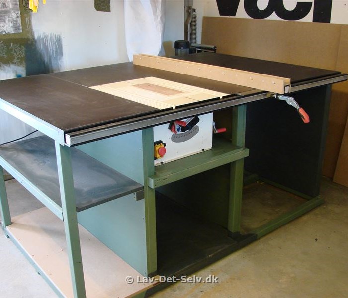

Så er jeg ved at nærme mig noget der kan bruges som rundsav.
Mit udgangspunkt er en JET JST10 rundsav, men den har som mange andre save i den prisklasse et land der ikke er særligt nøjagtigt, så jeg tog tyren ved hornene og byggede mit eget.

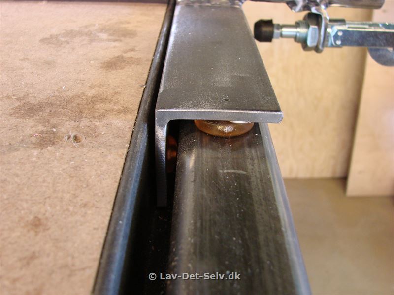

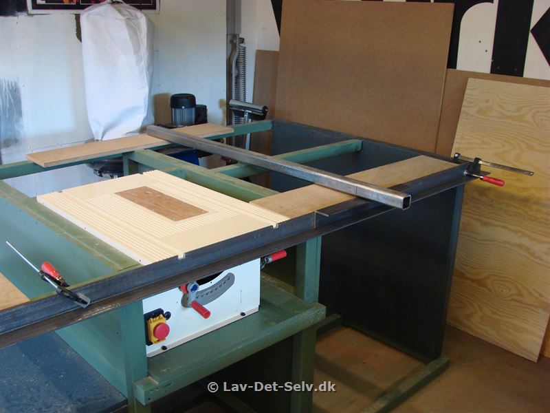

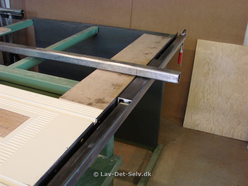

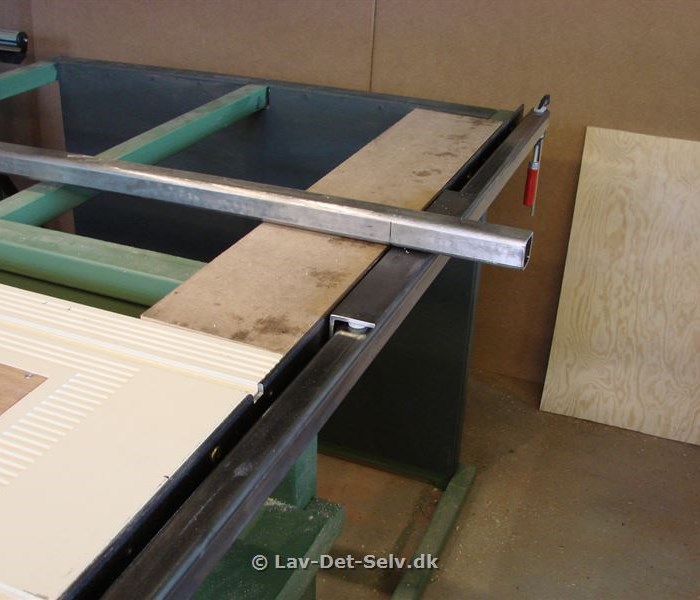

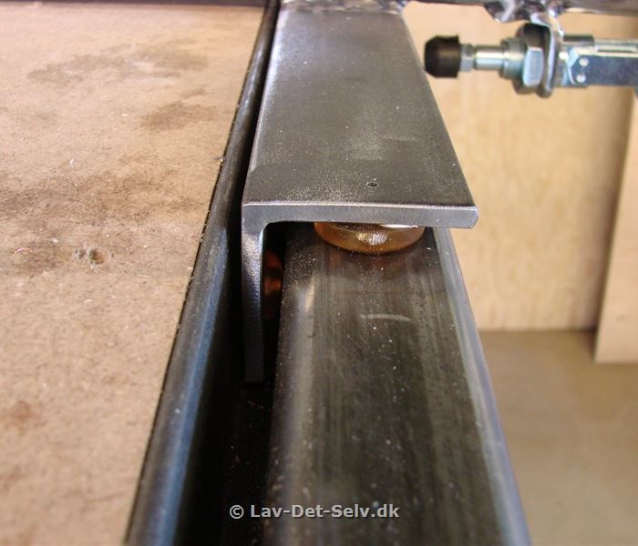

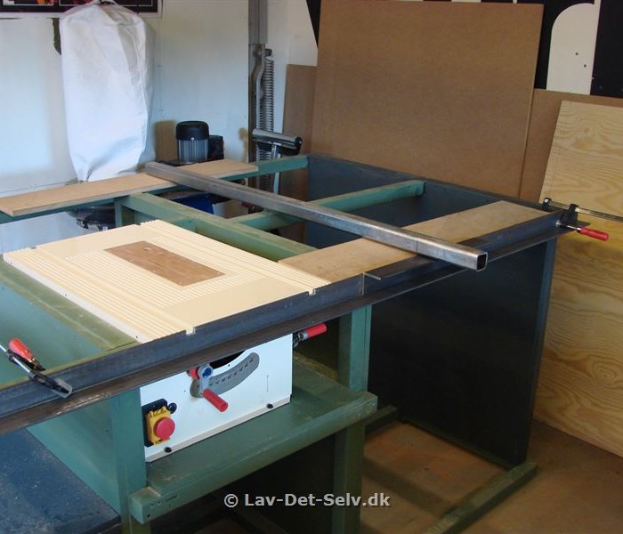

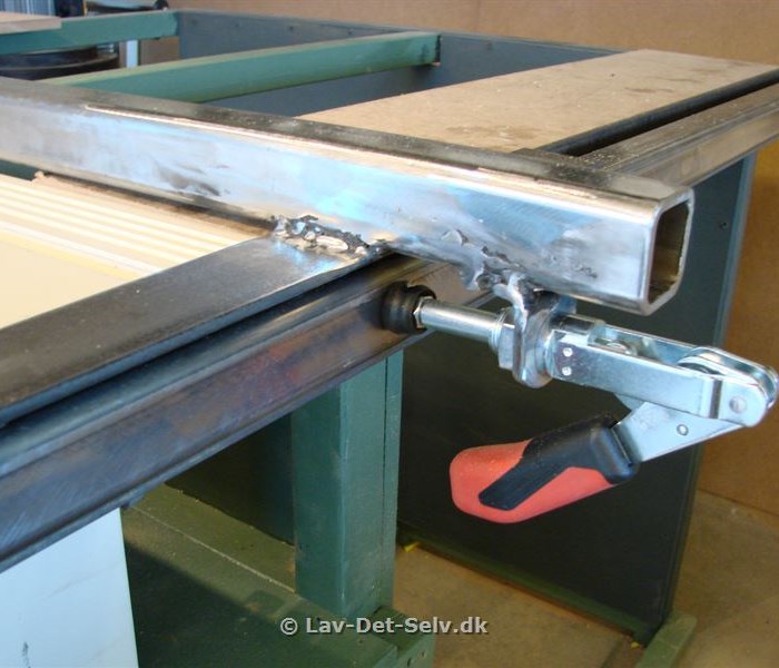

Jeg har taget udgangspunkt i et Biesemeyer system, hvor landet virker som en stor vinkel der kører på et 4kantet rør, og kan spændes fast på dette, men er samtidigt lige til at løfte af, hvis man ikke skal bruge det.

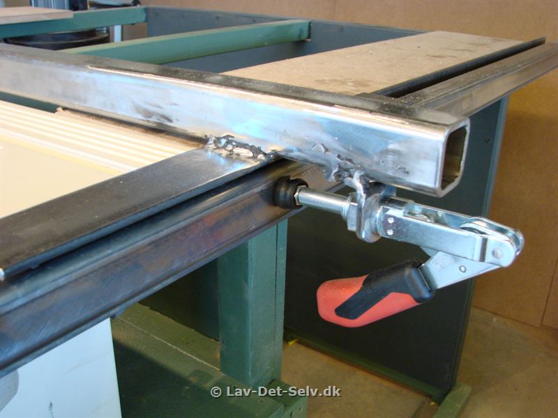

Jeg har været nød til at svejse (hvilket jeg ikke har gjort siden 1985 da jeg stod i lærer) og det er tydeligt at jeg ikke har erfaring med det, men det holder og vinkelsliberen har været flittigt brugt efterfølgende :-)
Nu skal der bygges mere på saven, i de kommende måneder, feks skal der laves store skuffer til højre for saven, og til venstre skal der være fræsebord, og så skal jeg for alvor i gang med at lave udsugning, da den sviner helt vildt...

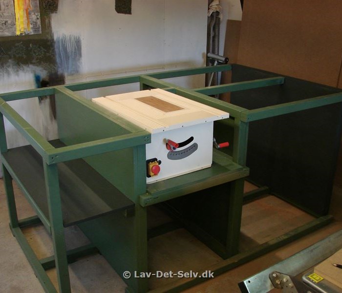

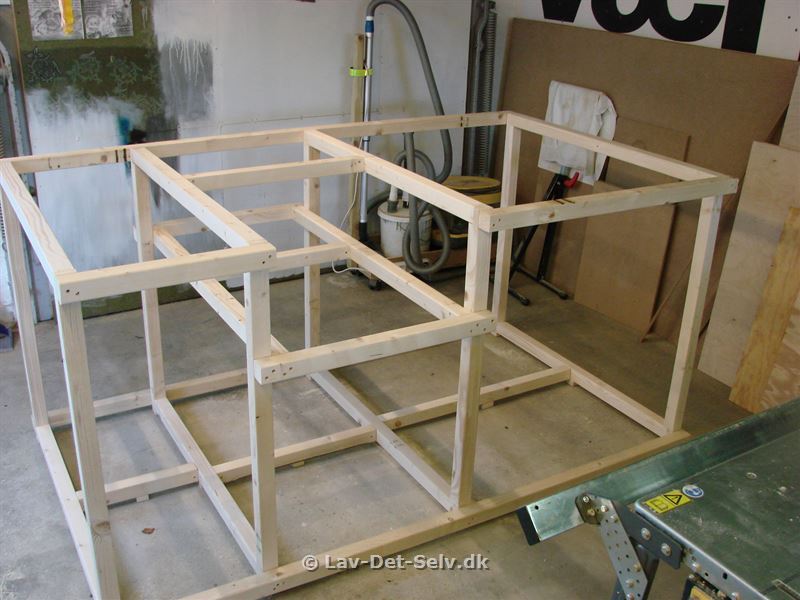

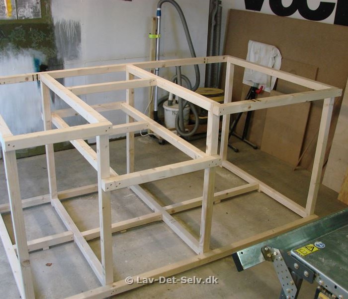

Skellettet bygges.
Ny rundsav

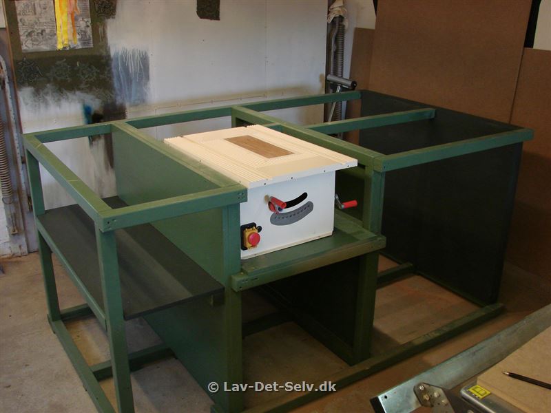

Saven prøves.
Ny rundsav
Biesemeyer fence bliver til.
Ny rundsav
ja ja, jeg er ikke en haj med et svejseværk..
Ny rundsav
Hurtig tvinge med hjælp fra en LDS'er

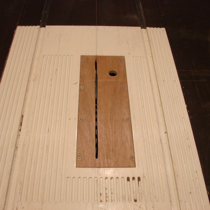

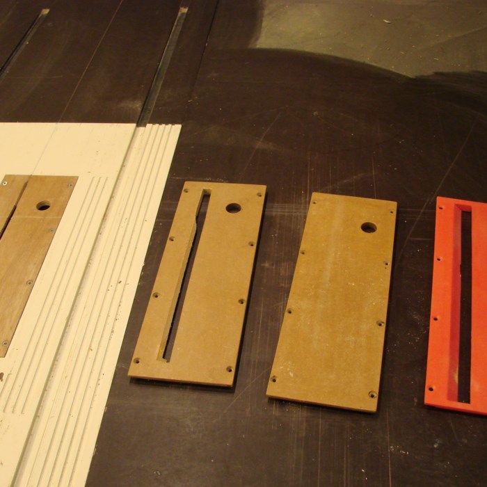

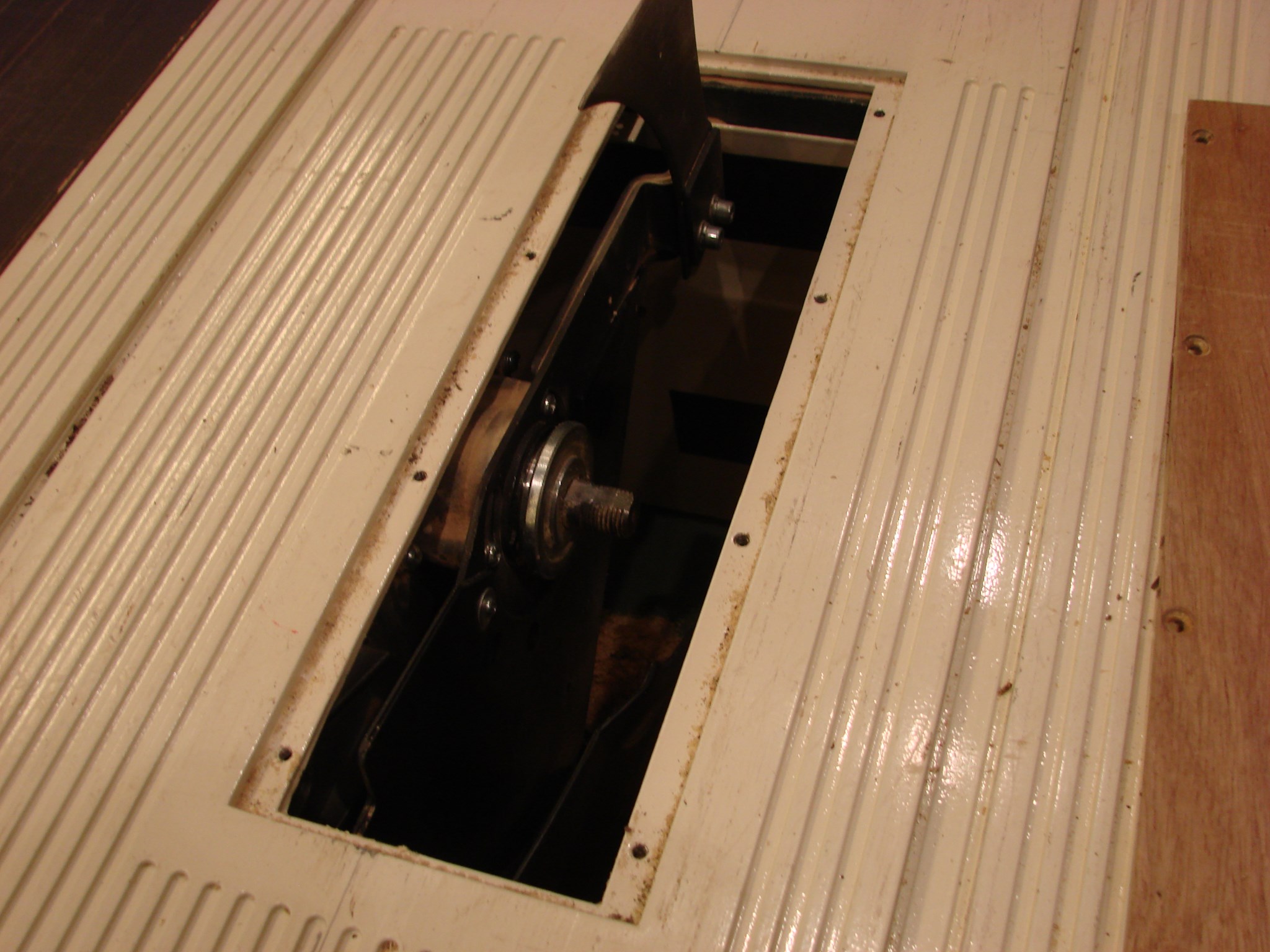

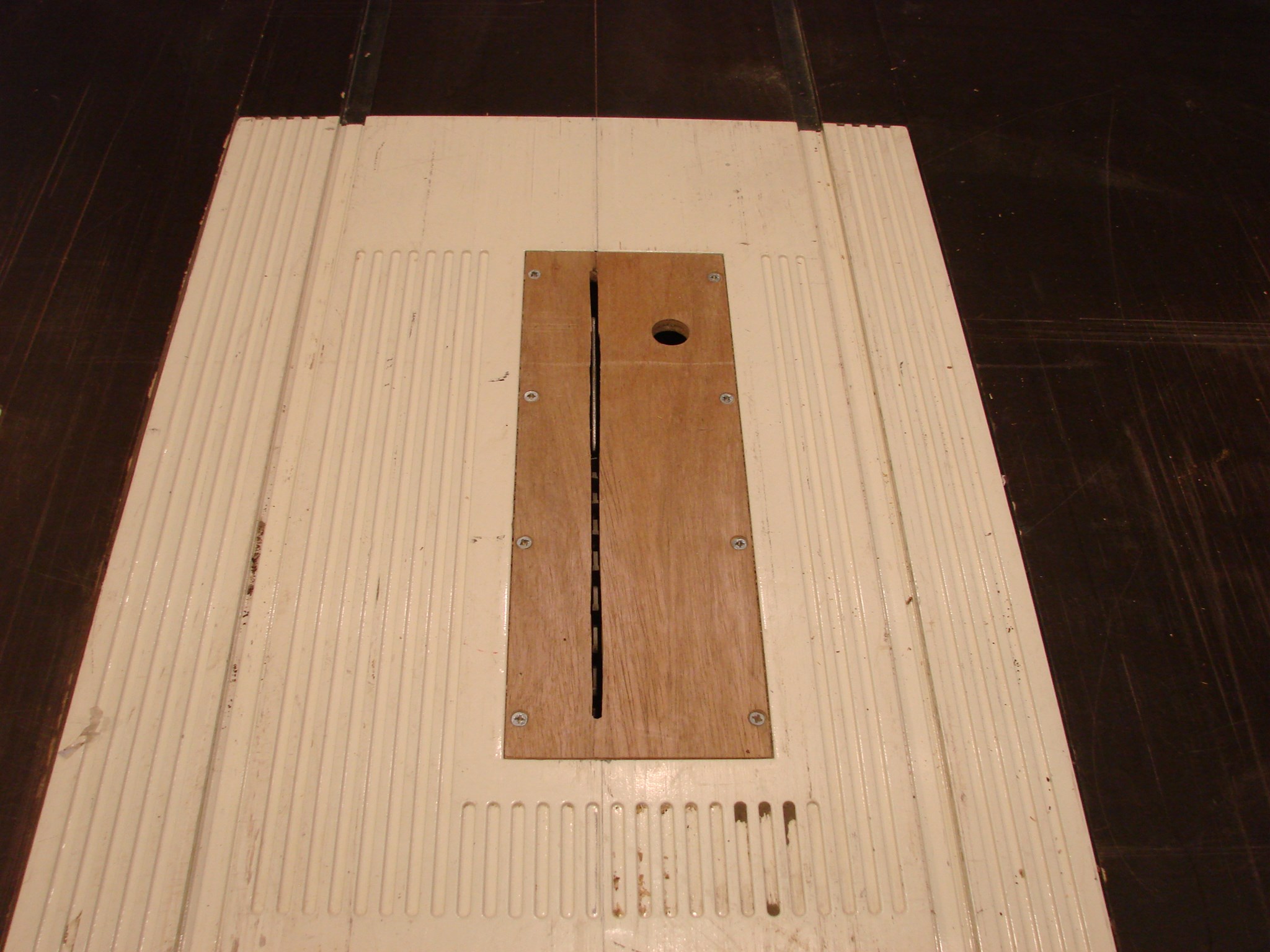

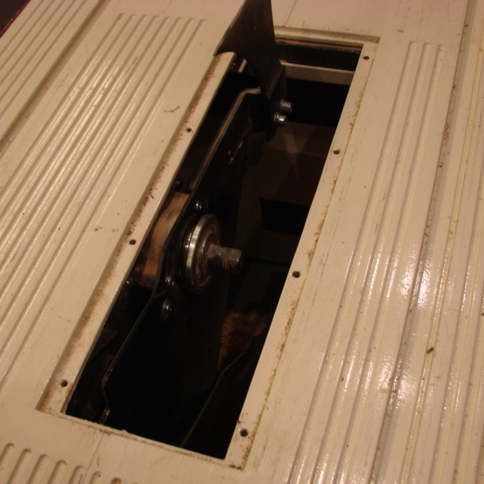

Min sav har en "insertplade" der erskruet fast med 8 skruer
Ny rundsav

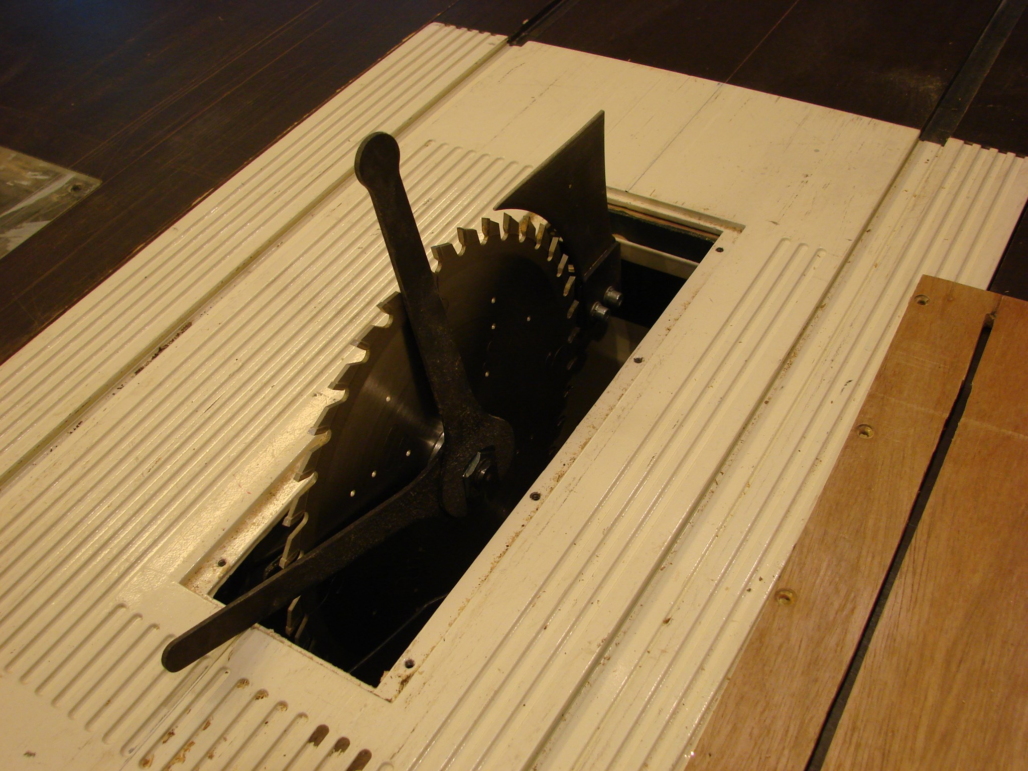

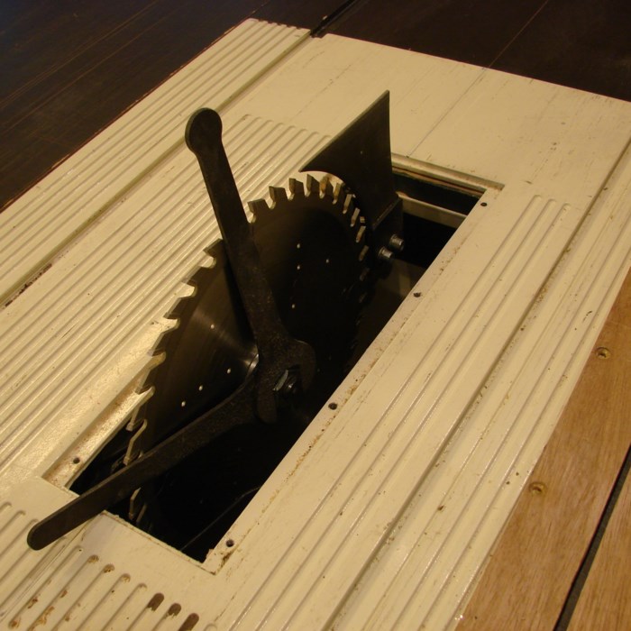

Jeg skal bruge 2 forskellige nøgler for at skifte klinge.
Ny rundsav

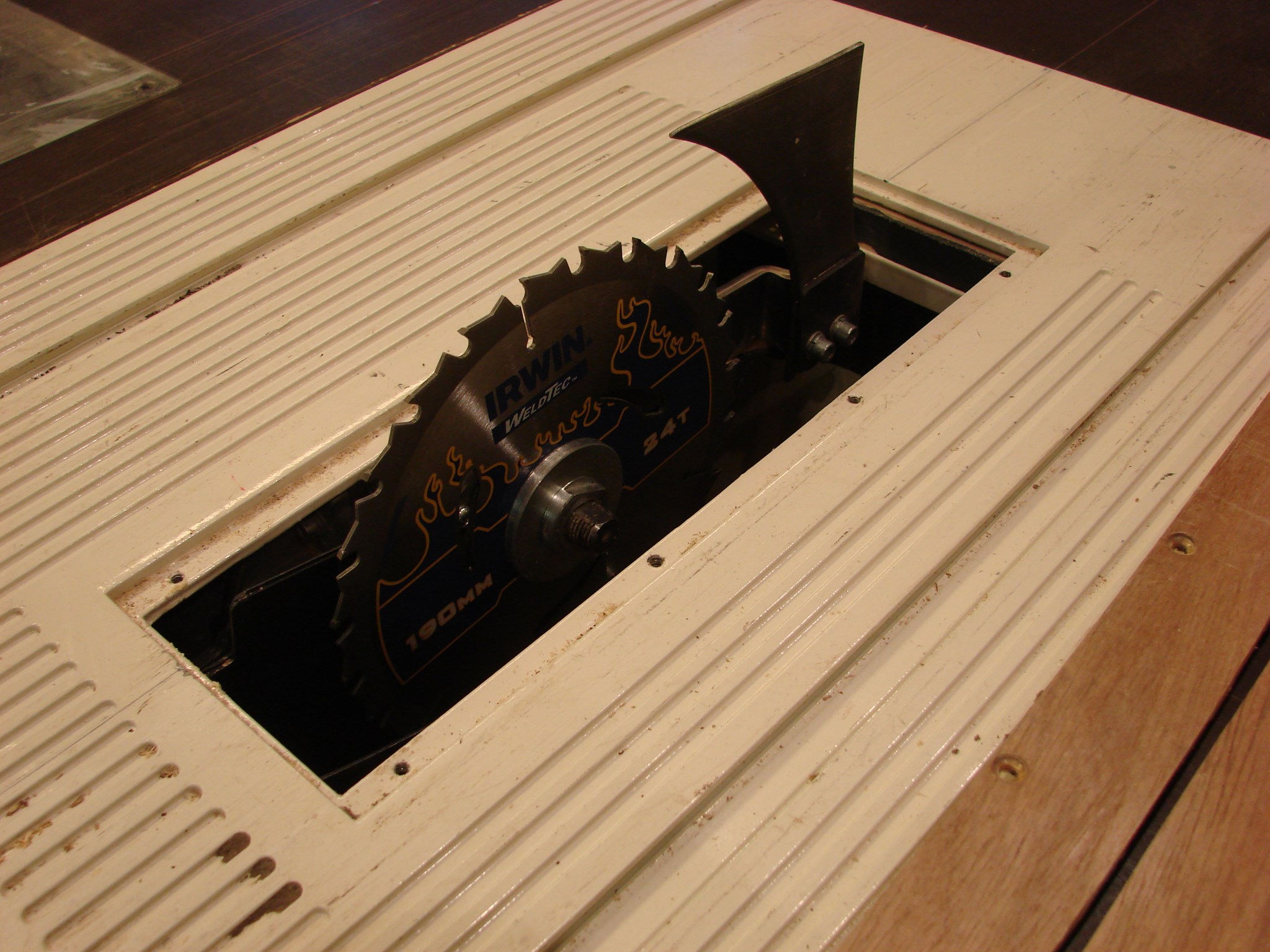

Her er klingen taget af...
Ny rundsav

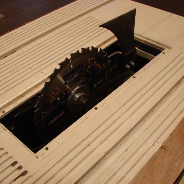

For syns skyld er her sat en meget mindre klinge på. Hvis den skulle bruges skulle spaltekniven sænkes

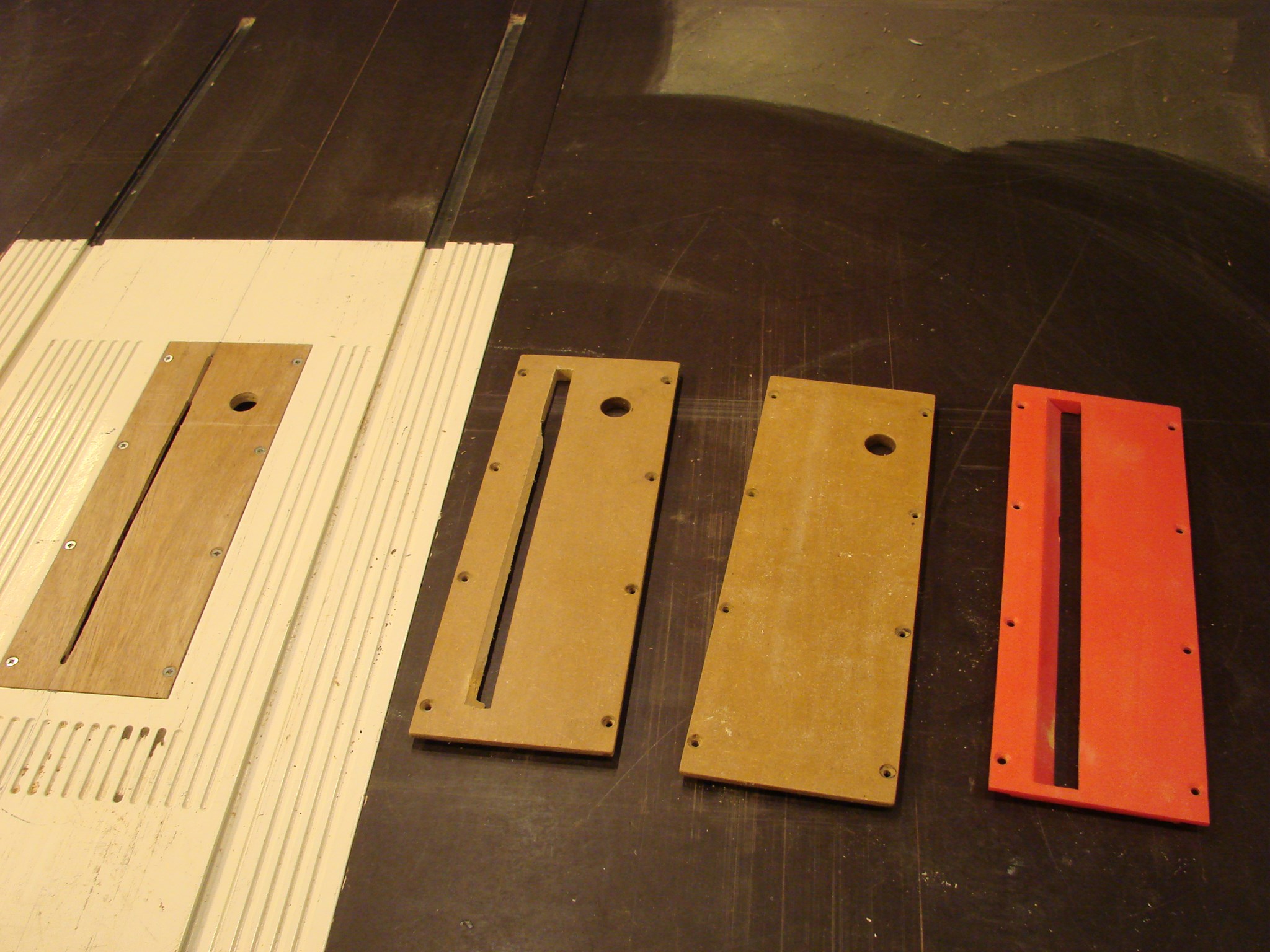

Jeg har forskellige "insertplader" til saven, den røde i plast er den originale.

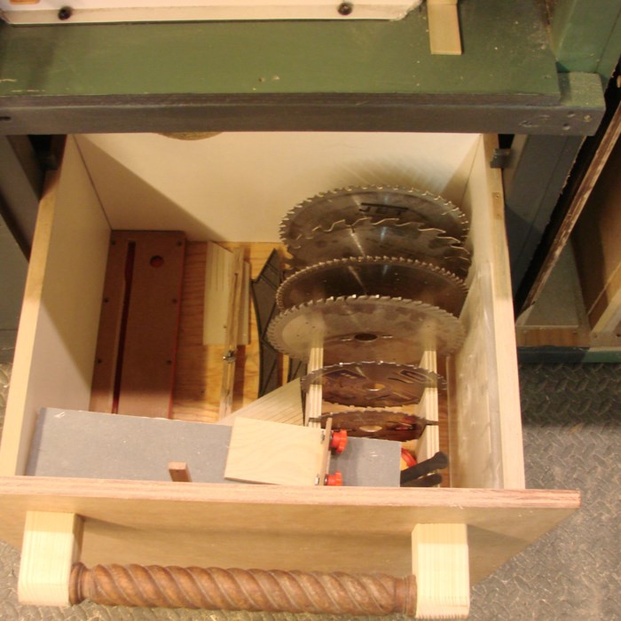

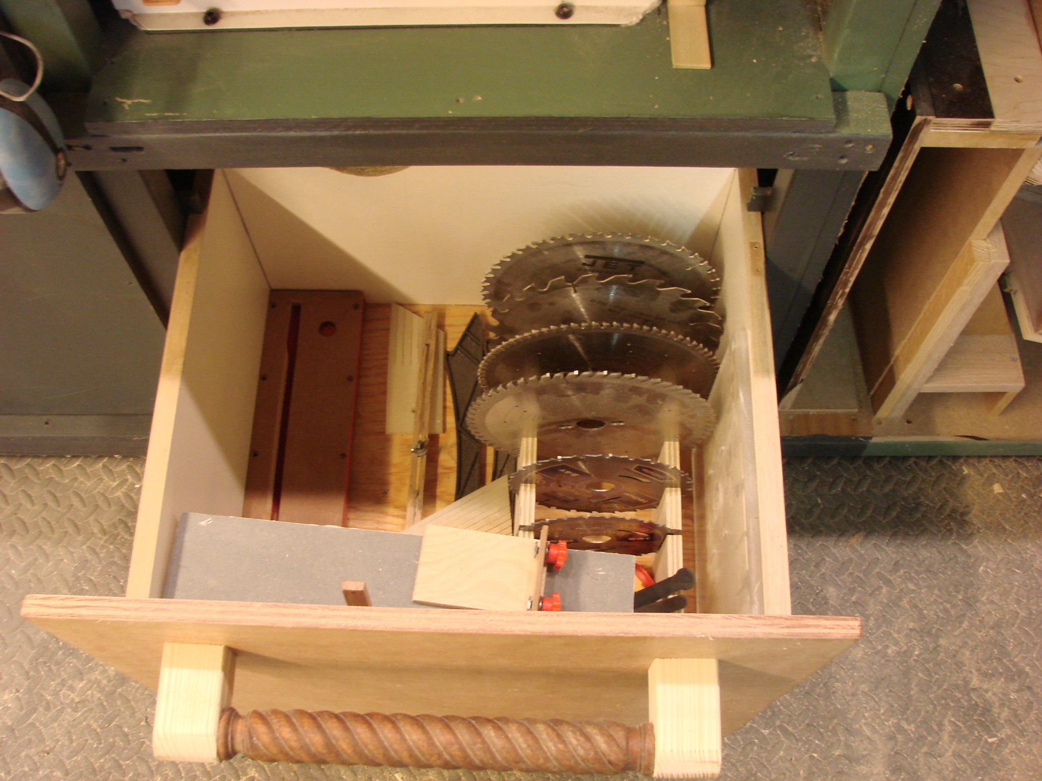

Lige et billede af min skuffe med klinger og tilbehør til saven.
Neubert skrev den 11-08-2016
spændende projekt du der har gang i, og godt ser det tilmed også ud :)
maskinsnedker skrev den 11-08-2016
Også fuld blus på stjernerne herfra, ser rigtigt godt ud fin udførelse af bord/land fristes til at kopiere denne ide'. Dejligt med noget nyt til værkstedet. Tillykke med den nye.
PinkHenrik skrev den 11-08-2016
Takker mange gange for de venlige ord. Det har taget meget længere end beregnet, da der også har været andre ting at tage sig til. Der er mange timers arbejde fremover inden jeg endelig kan sætte flueben ved helt færdig.
Anders K skrev den 15-08-2016
Det ser godt ud, du skal nok blive glad for det store bord. Har du overvejet også at montere en overfræser i bordpladen?
PinkHenrik skrev den 15-08-2016
Ja det er næste step. Der kommer overfræser med lift i bordet til venstre for saven (fræseren har i øjeblikket et andet løst bord). Så kan jeg bruge landet til fræseren også, og lave en lille "tilbygning" til landet, så der kan komme sug på fræseren også.
njord skrev den 23-08-2016
Flot arbejde. Den bliver du helt sikkert glad for. Hvordan har du fastgjort saven i maskin stellet? Er træ stellet stabilt nok, jeg havde nok lavet stellet i firkantrør. Kan dit maskin stativ flyttes, en så stor maskine fylder meget midt på gulvet og vil sikkert være rar at kunne stille til side, når der arbejdes med andet. Mvh Njord
PinkHenrik skrev den 27-08-2016
Saven sidder boltet fast på træ skelettet, så den virker meget stabil. Jeg har endnu ikke besluttet mig om den skal stå fast eller om den bliver flytbar... jeg hælder nok mest til at den bliver fast, mest fordi udsugningen kræver en del plads.. både til sav og fræser. (men den kan dog flyttes ved hjælp af et par ruller eller et par hjælpende naboer)

Jeg har lagt lidt flere billeder op ang klingeskift.
Jeg kan skifte klingen oppe fra, ved at skrue "insert pladen" af og køre klingen helt i topstilling. Så løsnes møtrikken ved at holde kontra med en anden nøgle...
Det største problem er hvis jeg taber møtrikken ned i saven, da jeg har et 110 mm kloakrør som udsugning lige under klingen. Det er sket en enkelt gang, og det krævede en snor med en magenet i enden for at fiske møtrikken op igen

Jeg vil foreslå du overvejer låg til skufferne - det er utroligt så hurtigt de bliver fyldt med savsmuld.
 Det kan du ha' ret i...
Men suget virker nu rimeligt godt, så bare jeg husker at lukke skufferne så er det rimeligt begrænset hvor meget l... der finder vej ind i dem
