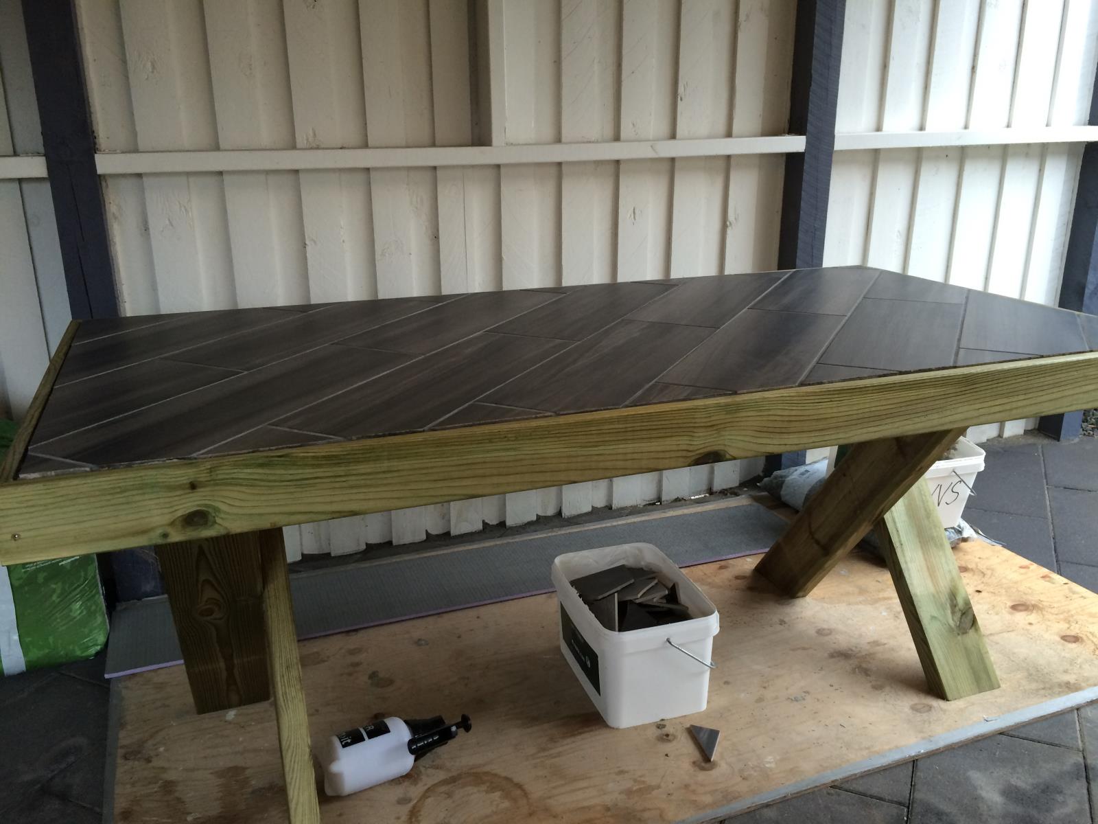

Jeg læste en artikel om at bygge sit eget terassebord og lod mig inspirere lidt til mit eget projekt.

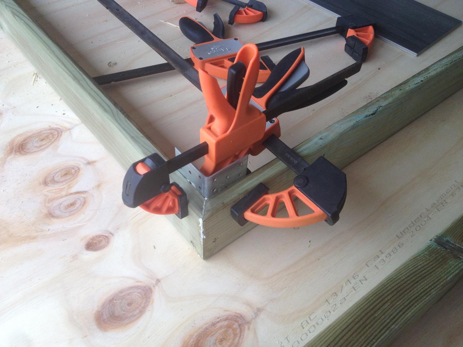

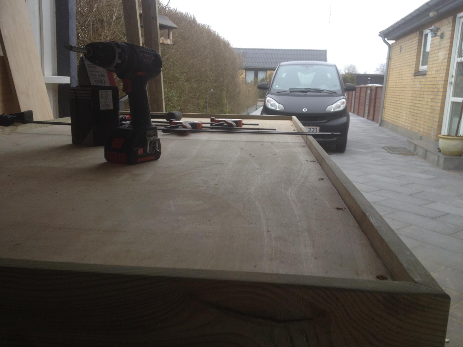

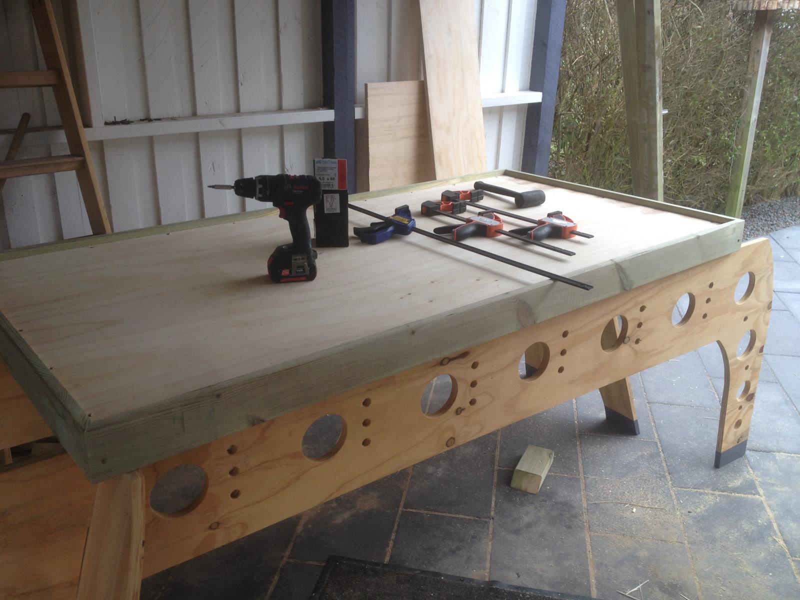

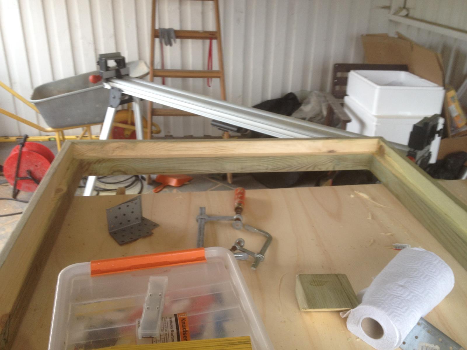

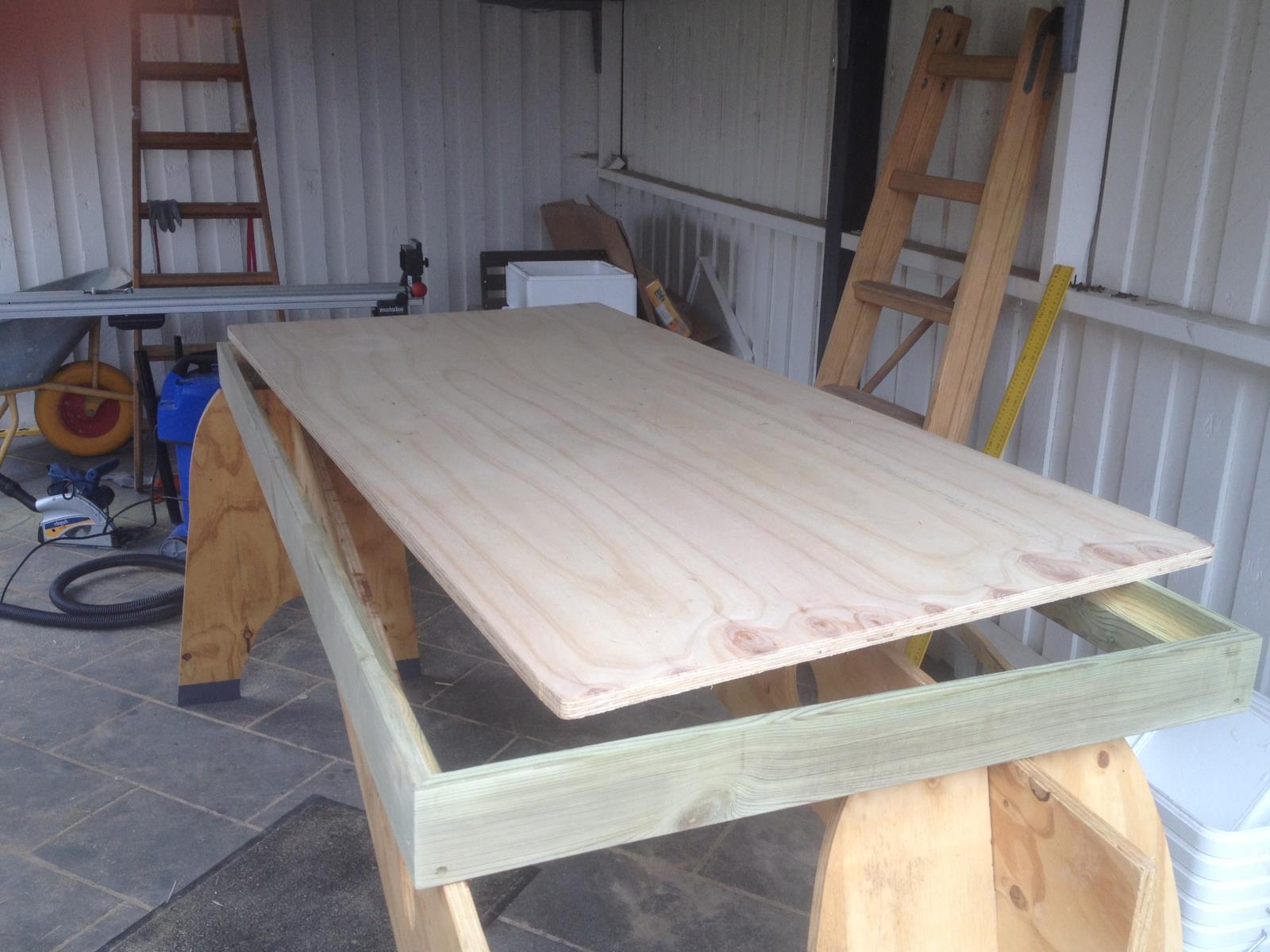

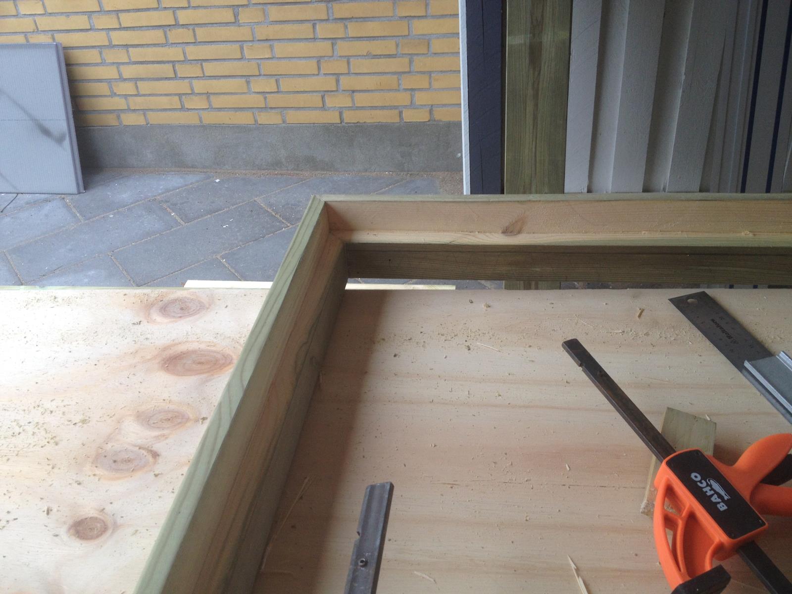

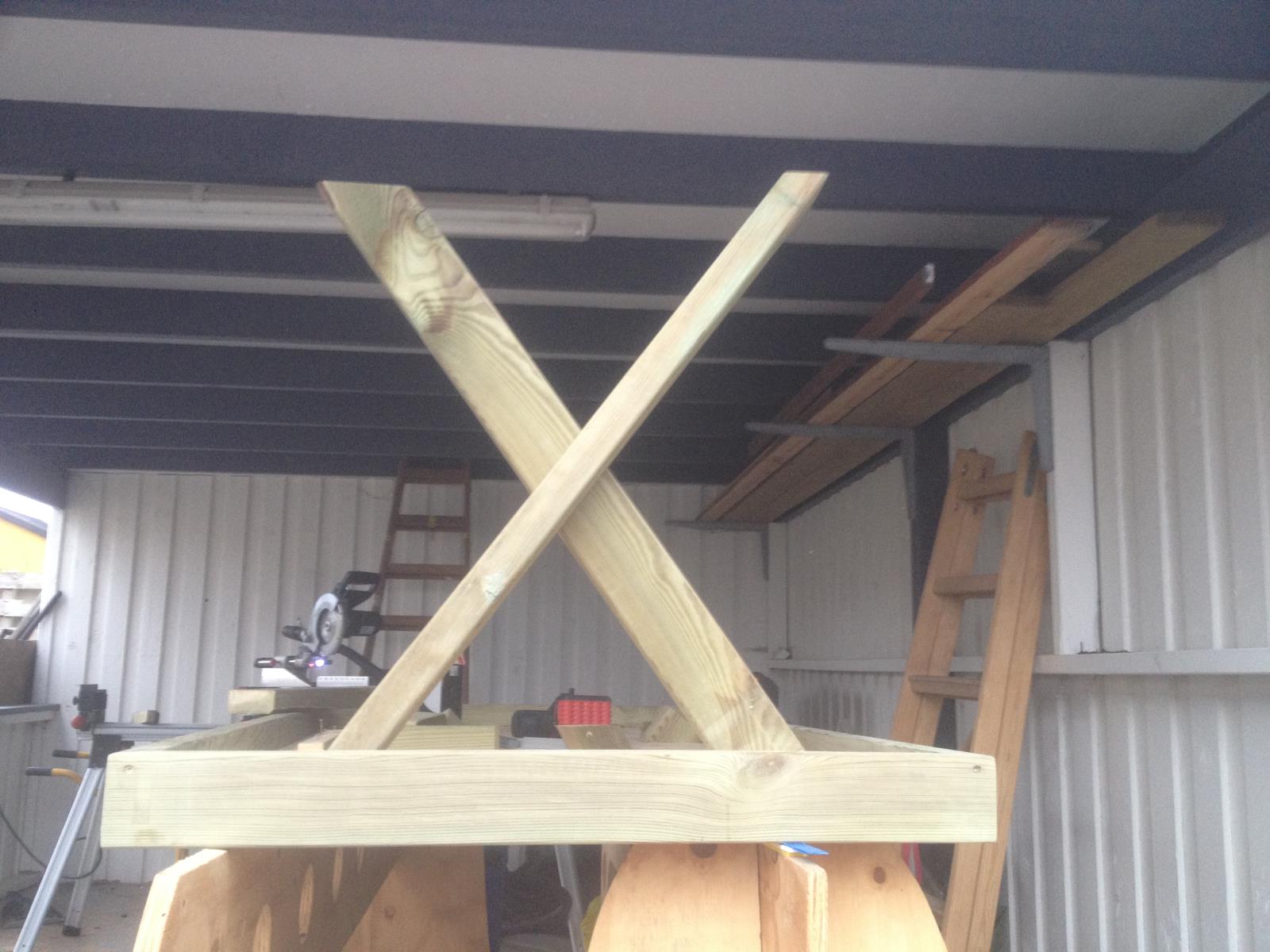

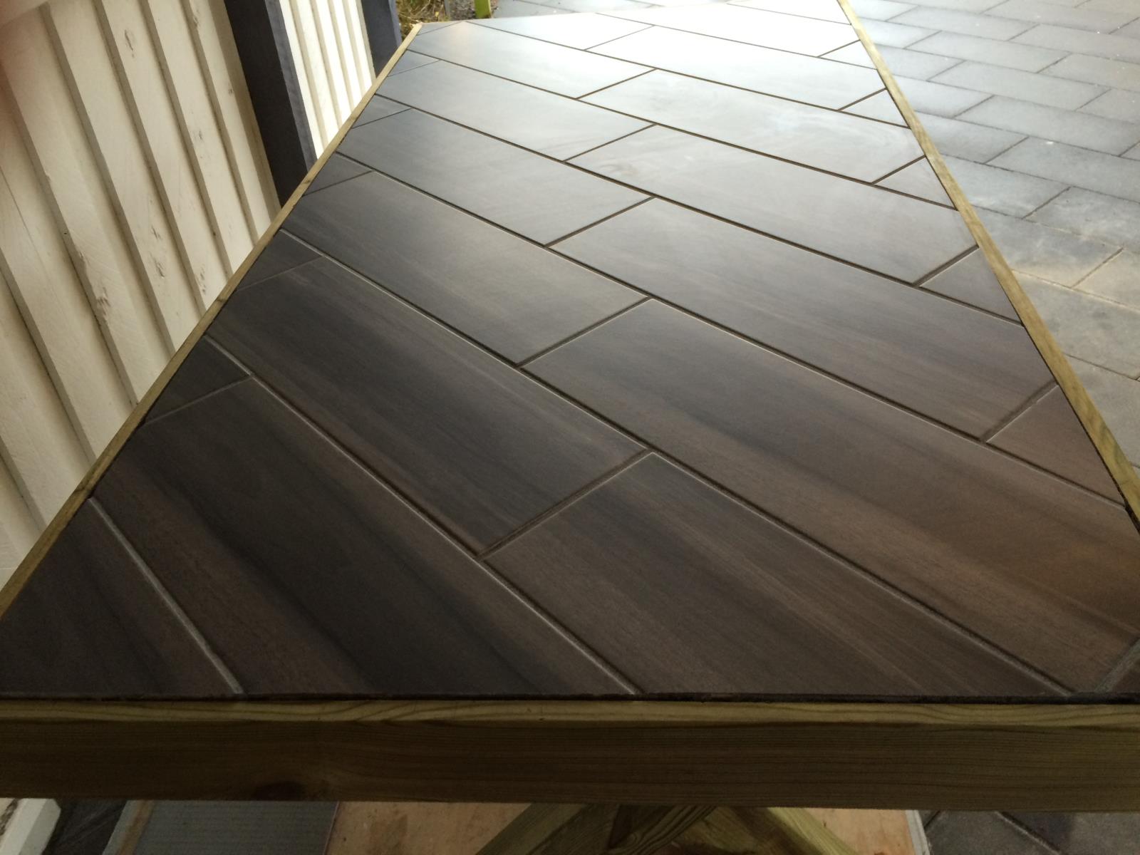

Selve rammen er lavet af 45x95 reglar, hvor jeg har skåret/fræset ud i den, så der var plads til finerpladen. Finerpladen er 22mm tyk, og er ikke understøttet i andet end kanten, hvor den ligger af. Oven på finerpladen har jeg lagt en 10mm wediplade, for at have et ikke "levende" underlag, at lime klinkerne på.

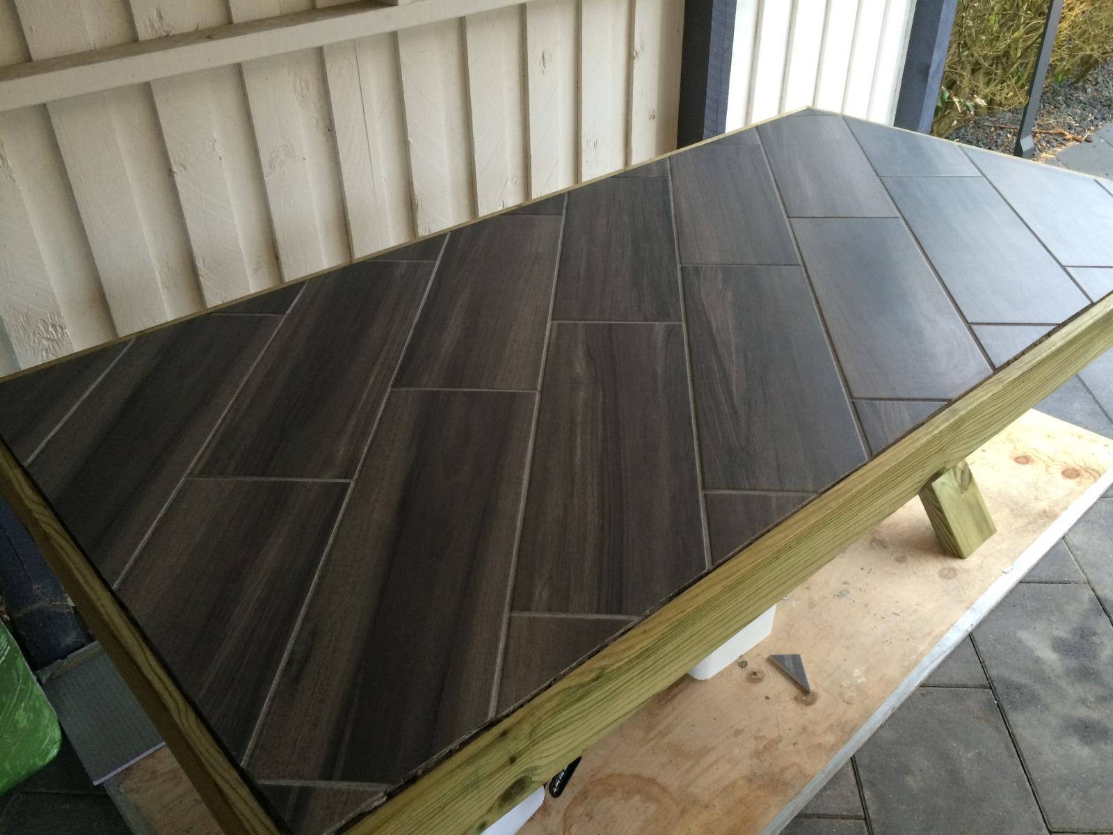

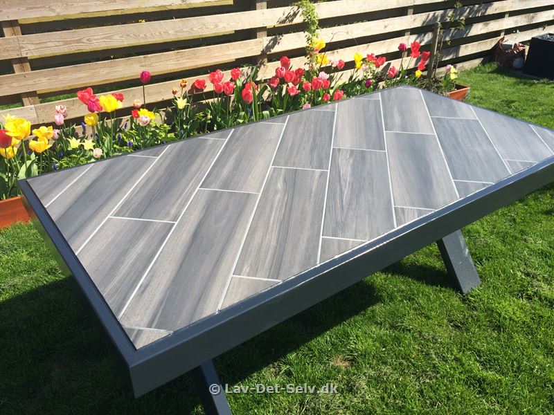

Derefter kom mure arbejdet, med at skære og lime klinkerne fast. Og jeg må nok erkende, at man ikke bliver verdensmester med sådan en fliseskære, den første gang man bruger den.

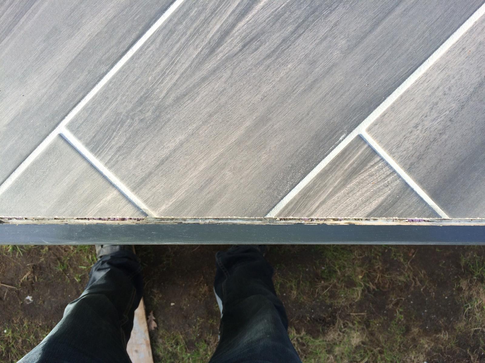

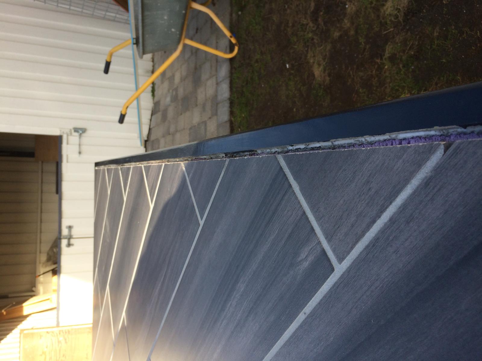

jeg var ikke helt tilfreds med mine skæringer ud mod kanten af bordet, som ikke stod snorelige som jeg ønskede det. Så jeg endte med at få lavet en lille pasring, så jeg kunne montere mine skæreskiver til vinkelsliberen på rundsaven. Så kunne kanterne skæres pænt til, langs et land.

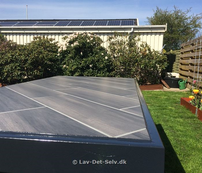

Derefter blev der fuger med en MS byggefuge 522 rund langt kanten af klinkerne, og trækanten, og bagefter blev bordet malet.

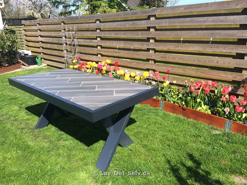

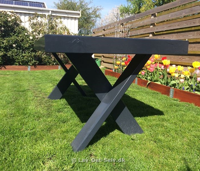

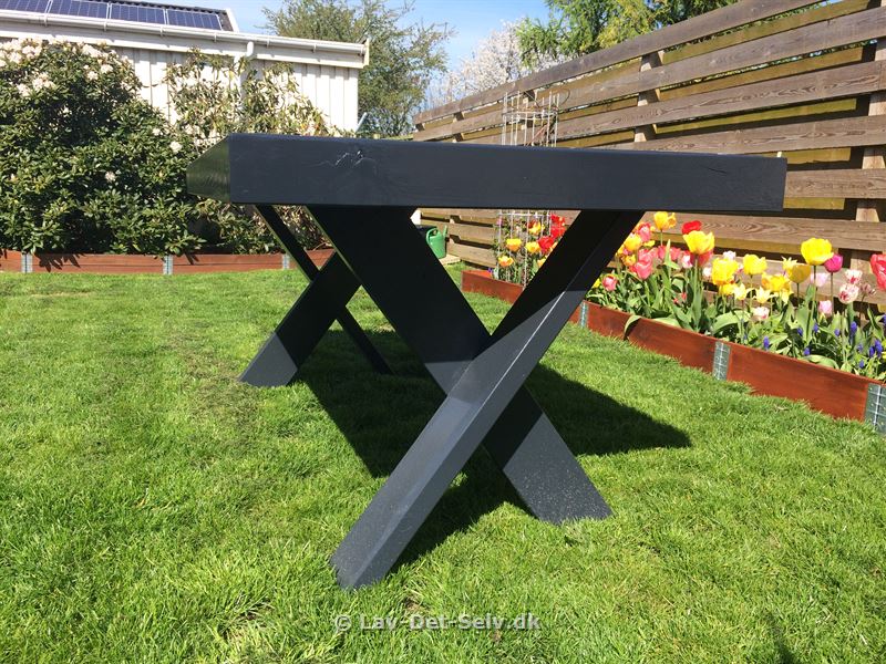

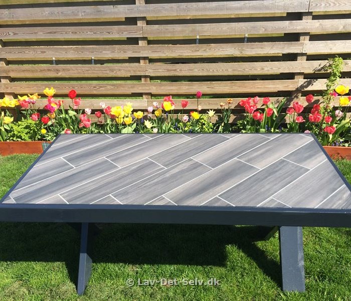

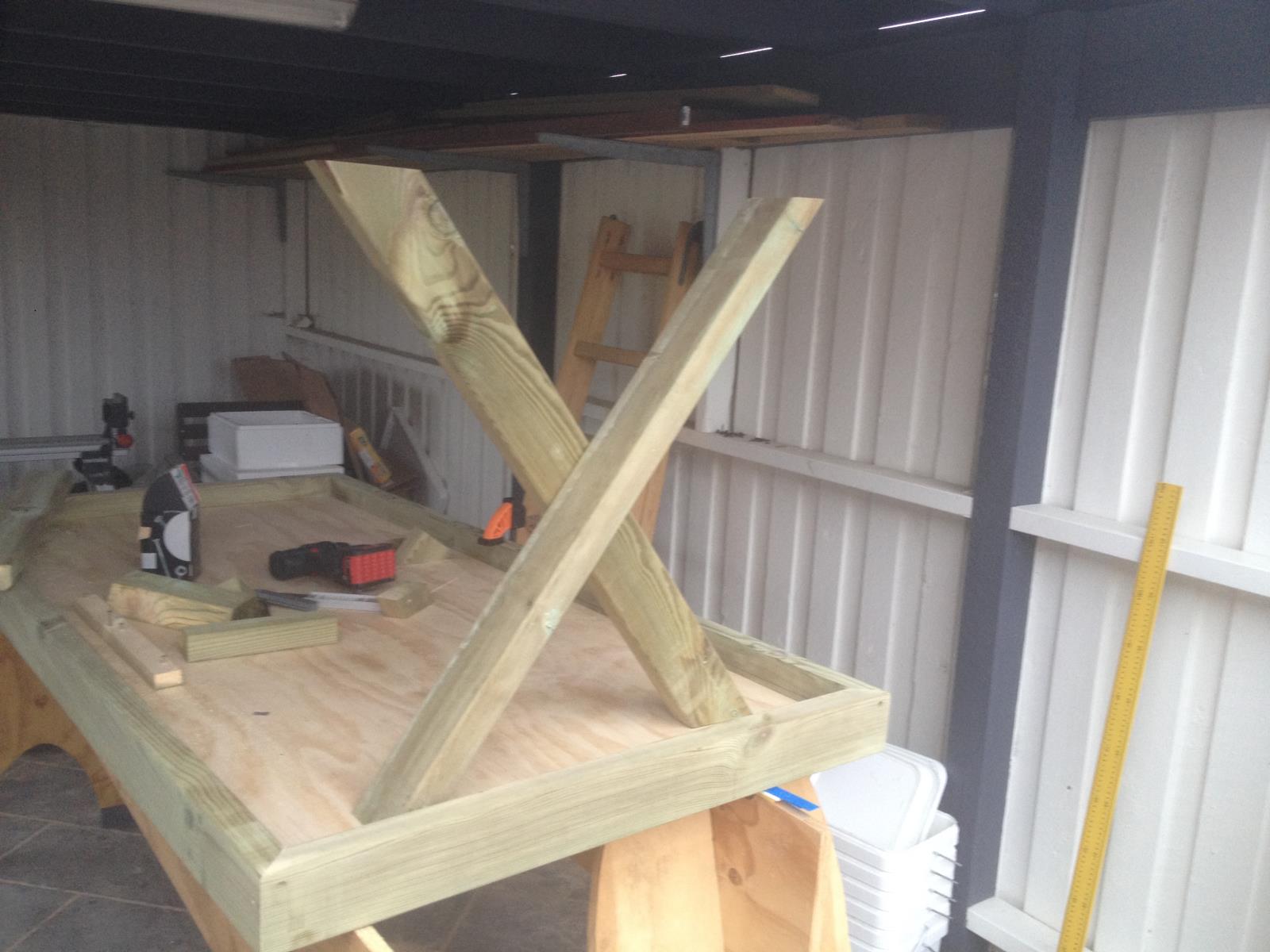

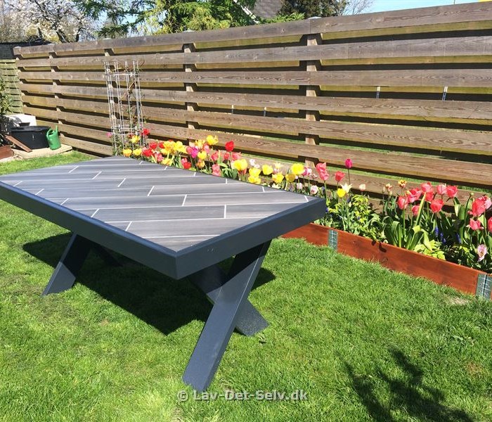

Jeg er selv blevet rigtig glad for benene som jeg synes giver et fedt look, og ikke er så traditionelle og kedelige, som de fleste bordben er. Næste bordben design jeg vil afprøve er dette.  Men det bliver først ude i fremtiden. :D
Bordet måler 95cm i bredden og 195cm på langs

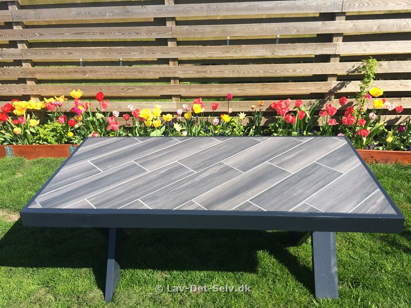

Billederne af det færdige bord er langt i galleri delen, og ligger nederst.
Også burde jeg nok lige have tørret sandet af bordbenen inden jeg tog billederne, men det kan i forhåbentlig se bort fra.

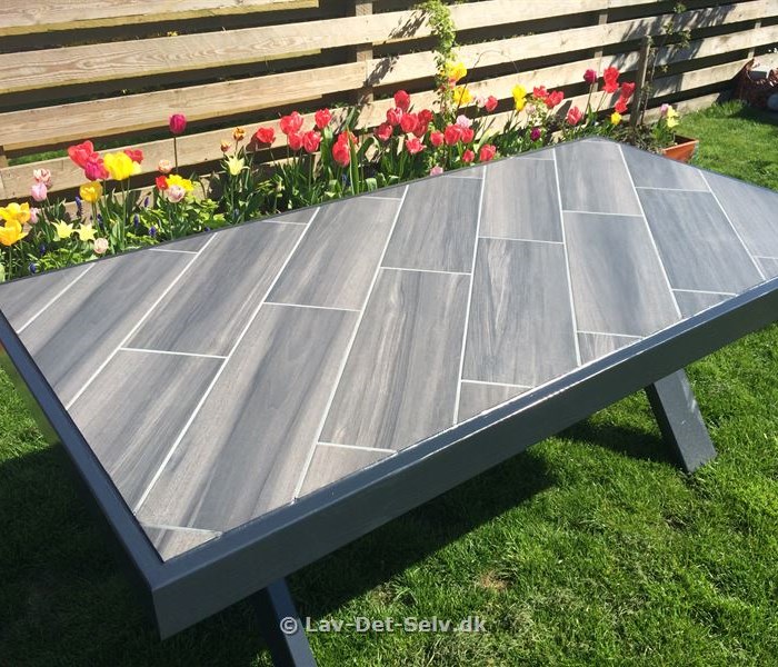

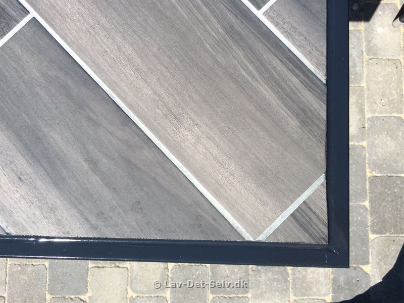

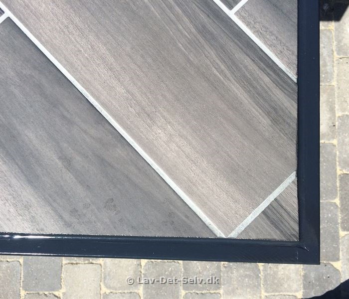

Her er kanten af klinkerne, efter jeg har skåret dem med rundsaven langs et land. Meget pænere, og helt lige. Desværre kom der nogle meget små afslåninger i glasuren på klinken, men det ses ikke når først musikken spiller. :)

Det ser godt ud. De ben på det første billede, de er ret fede, vil ikke afvise at jeg også kunne finde på at bygge et bord med den type ben :)
PinkHenrik skrev den 06-05-2016
Super flot resultat du kan være rigtigt stolt over ! Max stjerner fra min side. Hvordan løste du sarg/fastgørelse af benene problematikken ?
Illisher skrev den 07-05-2016
Tak for de fine ord. Jeg endte med ikke at gøre det store ud af det. Benene er limet med pu-lim mod finerpladen, også er der skruet 3 stk 110 x 6.0 med en skive på, ned i benene fra oversiden af. Det er der gjort på alle ben. i krydset ved benene er de og også lime med pu-lim, og har fået 3 stk. skruer. Og det har været rigeligt. Bordet er meget stabilt, og ikke til at rokke, selvom man står og skubber til det.
maskinsnedker skrev den 17-05-2016
Super flot bord du har lavet, kan nu godt lide det 1. foto af benene en let og elegant ide/måde det er lavet på. Også fuldt blus på sternehimmelen herover. Skulle jeg komme med lidt konstruktivt kritik? Er måden med skruer du har anvendt, men det er nok bare mig der er noget nørdet, synes ikke om skruer i møbler, men sådan er der jo så meget ikke? Et flot resultat helt bestemt ros fra mig også.
Illisher skrev den 17-05-2016
maskinsnedker: mange tak. Ja ville også gerne have lavet det uden skruer. Samlingen i krydset ved benene kunne man have lavet med 3x16mm rundstok igennem i stedet for skruer. Skruer er jo bare dejlig hurtige og nemme at bruge. Ligesom med byggebeslag, men på ingen måde nær så flot som en god gammeldags snedker samling. :)

Fedt lavet det der :) Kunne jeg også selv finde på at lave hvis ikke det var fordi jeg allerede har et havebord.. Må man være så fræk og spørge hvilke fliser det er?
Illisher skrev den 20-06-2016
Tak tak :D man kan altid bruge et havebord mere. Eller måske give det i gave til noget familie. Fliserne er købt i bauhaus. 20x60 med træ look..Synes dog ikke lige at jeg kan finde dem på deres hjemmeside længere. Kan finde 2 andre som ligner lidt. De er bare i en anden farve. :) http://www.bauhaus.dk/traelast/fliser-tilbehor/fliser/gulv-vaegflise-techwood-biondo-15x60cm-1m.html http://www.bauhaus.dk/traelast/fliser-tilbehor/fliser/gulv-vaegflise-techwood-mokka-15x60cm-1m.html
Tbeck skrev den 20-06-2016
Takker, Desværre ikke den farve dine er i. det er nemlig lidt i den stil jeg vil have fliser til i mit badeværelse :)
Du må prøve at tage op forbi den lokale bauhaus og høre om de stadig har den. Det kan jo være den bare ikke er på deres hjemmeside. Og ellers kan de måske skaffe den hjem igen. :)
