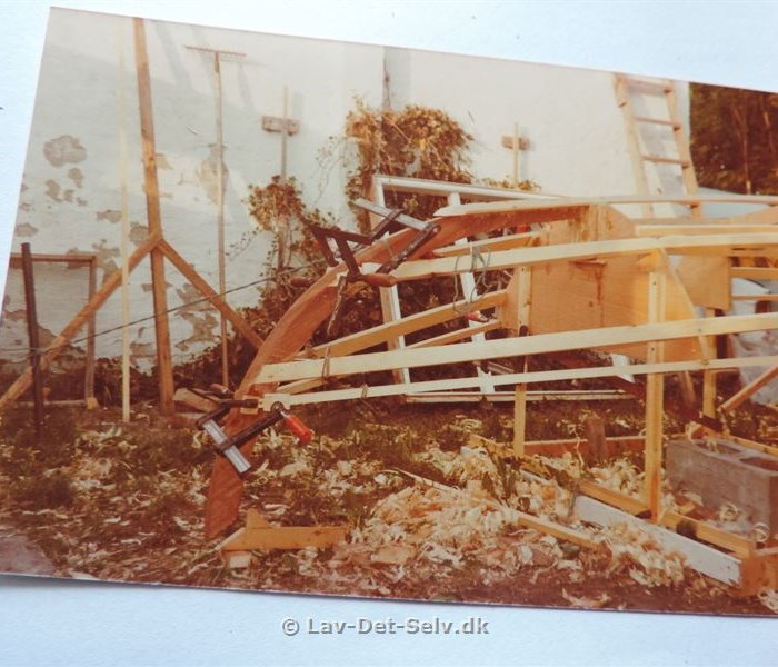

Beddingen:

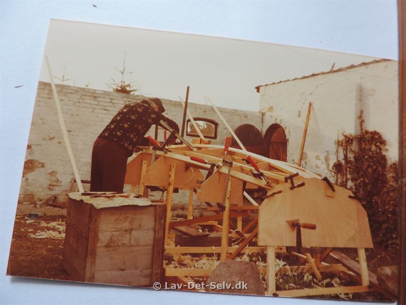

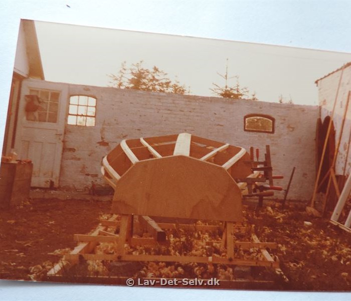

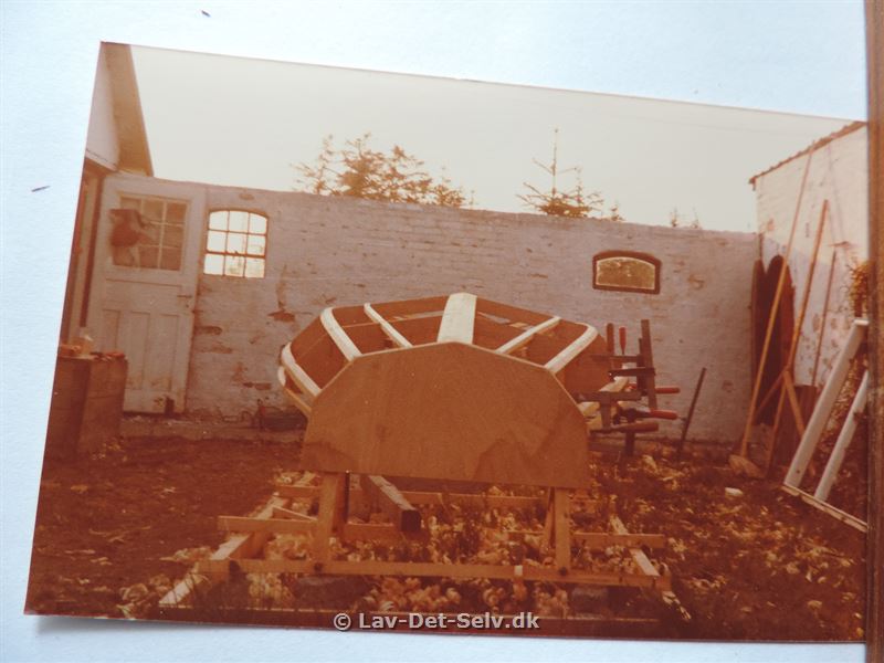

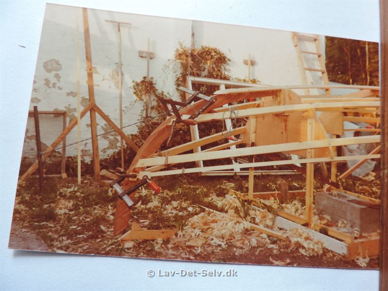

Blev lavet af 2" x 4" fyretræ rette/høvlet, blev sat på nogle små "pæle" som blev banket ned, så den' var i vatter i alle retninger, på denne skruede jeg de 5 spanter op, jeg gik i nogle dage og ventede på helt stille vejr, lavede 2 galger så jeg kunne opspænde en meget stram snor, hen over beddingen, og med lodsnor spændte jeg bodex-spanterne op, så de kom til at stå helt rigtigt i forhold til hinanden.
Tegningen:
Var et meget stort stykke papir med aftegning af spante rids, (nogle - - - , -.-.- _ ._ . osv.) lagde denne på en 22 mm. Bodex plade, noget tungt i hjørnerne og prikkede et hul med en dyknagel i punkterne, forbandt disse mærker med retholt & blyant, skar ud med stiksav og efterfølgende med rundsav.

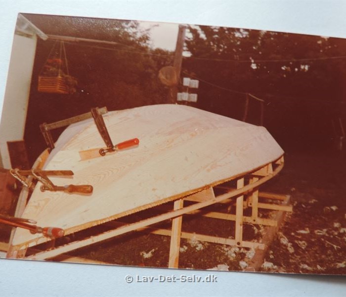

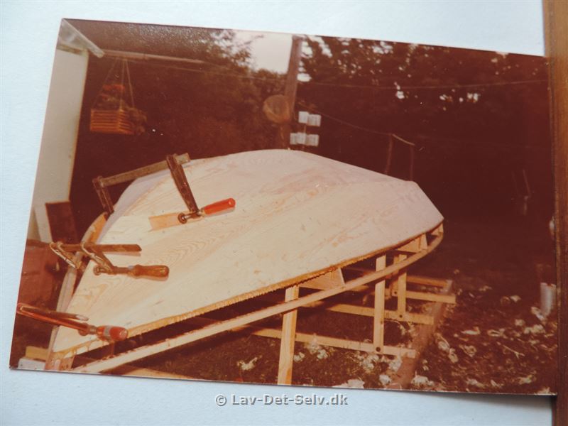

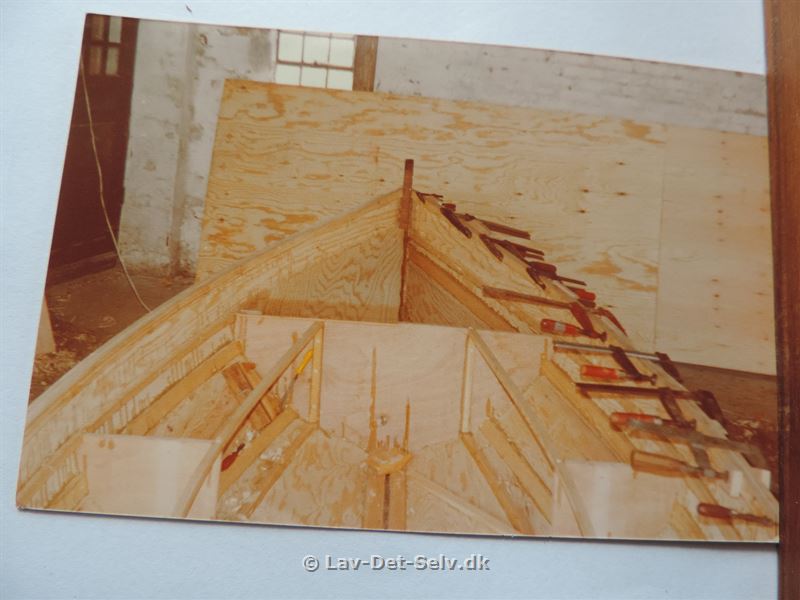

Der blev "jokket" nogle skruer i den jollle, med ca. 100 mm. afstand når der skulle limes med polyurithaen lim, limfladerne skulle lige fugtes en lille smule forinden.

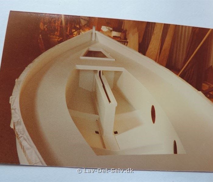

Jollen blev lavet synkefri, havde en onkel som var isolatør, af ham købte jeg 2 x 2½ L de 2 væsker blev det vi kalder for PU skum, skulle bare blandes så blev det til opdrifts middel i de 2 forreste/agerster rum Stb/Bb sider, i cokpittet blev fyldt helt op inden dørk-pladen blev limet på.

Der var 4 stuve rum, med nogle store gummi-propper, (købt på min arbejdsplads) til tovværk, anker ol. den forreste luge var lavet af teaktræ - luge med en acryl plade som tæt sluttende låg.
Rummet foran var beregnet til sejlene.

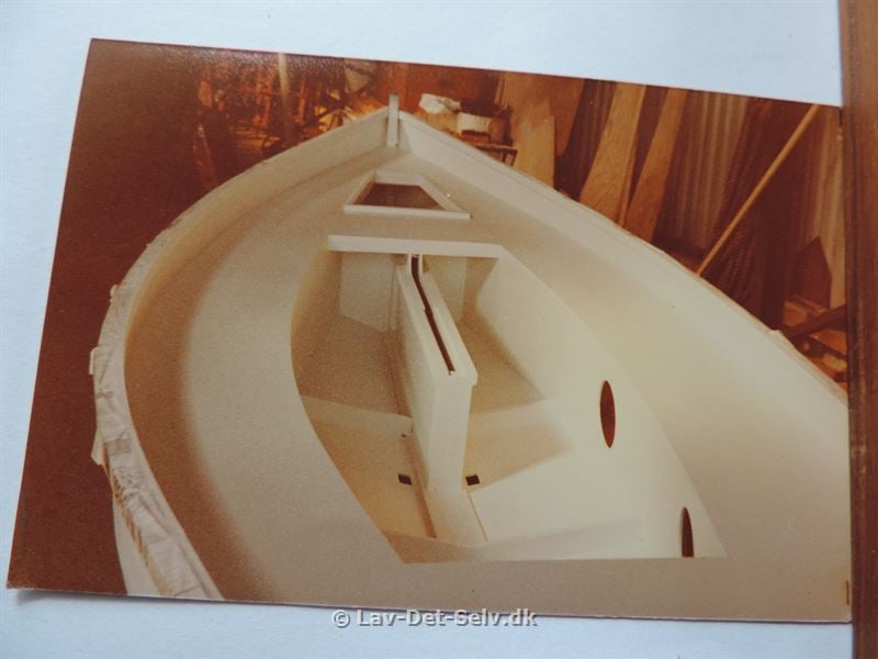

                                                                             Sidste foto af jollen: (som avataren 1. foto)
Som netop var blevet grundet, fik en auto maler til at sprøjte male den, jollen havde "under avis afdækningen" en mahonig "kant" som blev lakeret, med Hempel 2 komp lak. skroget blev malet gul udvendigt & hvid indvendigt med hempels maling/lak med en' smal sort kant, for at fremhæve formen.
Bunden blev malet med noget, giftmaling der forhindrer ruer ol.
De 2 små huller i bunden ved sænke kølkassen, var til såkaldte bailers, som kunne lænse vandet ud om der var god fart på.

1. foto her men også det sidste, jeg har af jollen.
15 Kryds jolle.

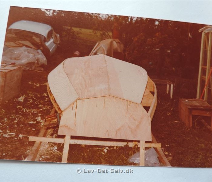

Stævnen blev laminere/limet af mahonig lister og skåret ud.
15 Kryds jolle.
Blev meget fladbundet, men der var sænkekøl til at stabilisere den.

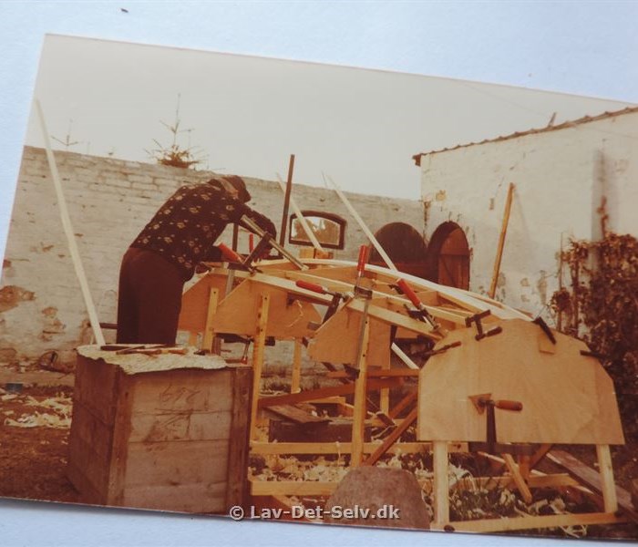

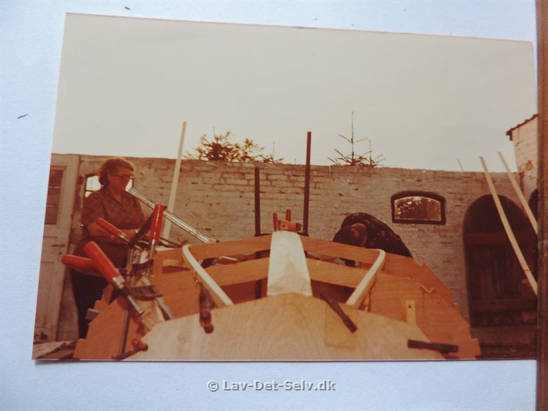

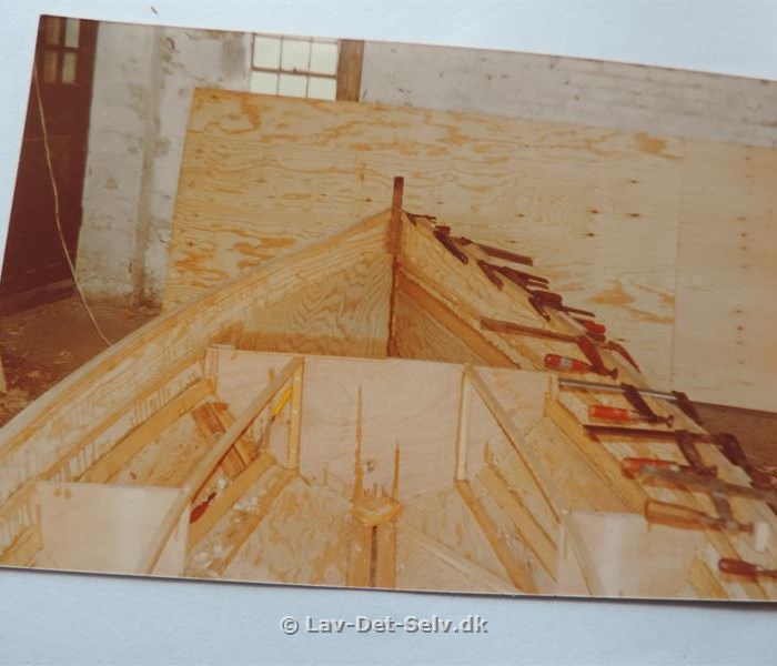

Far hjalp lidt til, jollen blev bygge hjemme ved ham.
15 Kryds jolle.
Skroget med listerne hvor pladerne limes/skrues på.
15 Kryds jolle.
15 Kryds jolle.
Skruehullerne blev spartlet og pudset, så der fremkom en helt glat overflade.

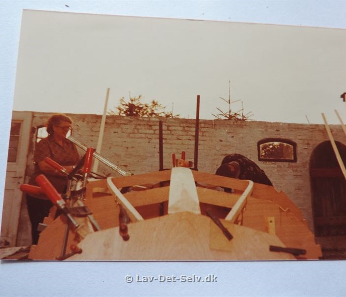

15 Kryds jolle.
Gang i skruetvinger, når der limes.
