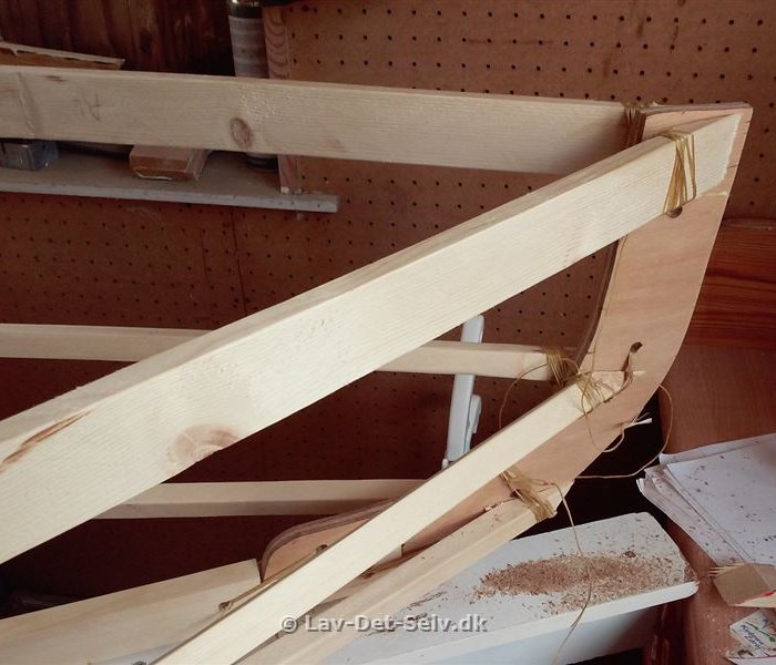

Her er den så, Willamette kanoen, designet af Andrew Linn fra Toledo Community Boathouse, det tog cirka 50 timer at bygge den. Spanterne er 12 mm østenkrydsfiner wbp, de langsgående stivere er savet ud af almindelige reglar hvor jeg så har fjernet knasterne og skarret dem sammen cirka i forholdet 8:1.

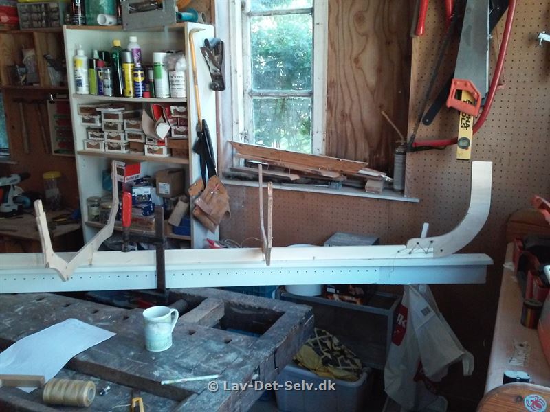

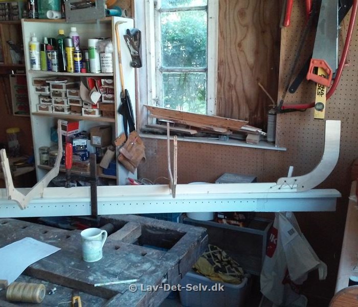

Spanterne monteres på en såkaldt strongback, min er fremstillet af et par gamle skabssider og ikke spor stærk, til gengæld kn den deles i to når jeg ikke bruger den.

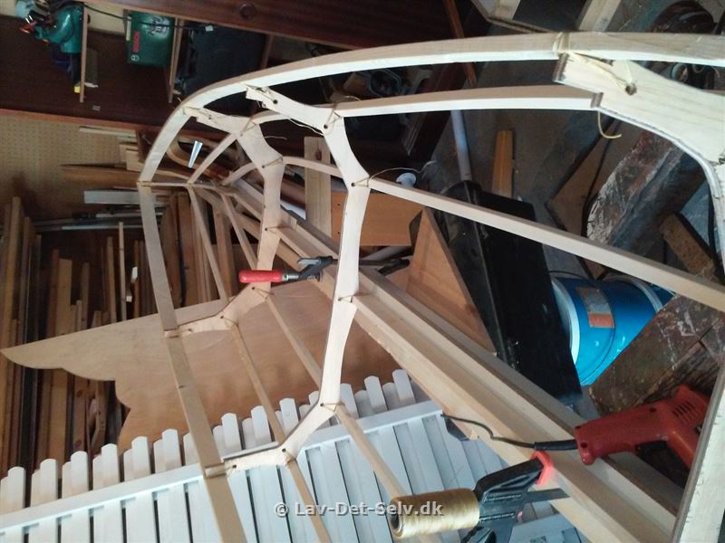

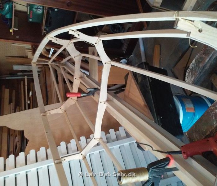

De langsgående stivere surres fast med kunstsene.

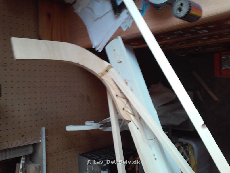

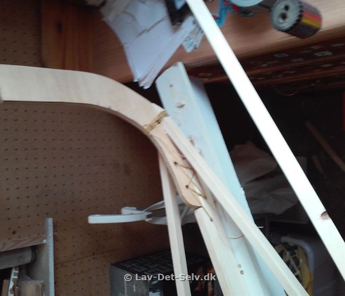

Konstruktionen er tænkt med marinekrydsfiner, når man bruger østenfiner i stedet må man lave de yderste spanter lidt kraftigere.
Willamette kano...

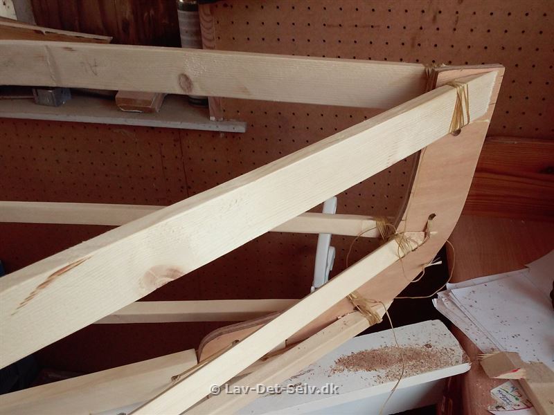

Her er den kraftigere spant surret i.

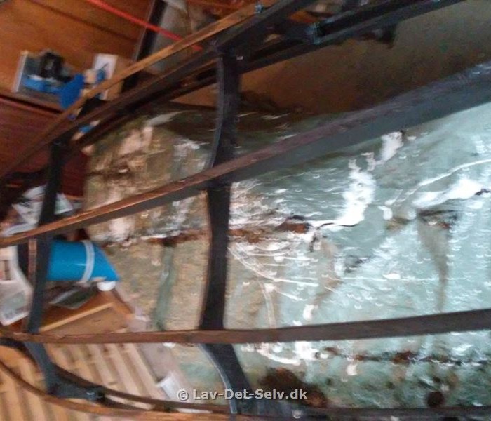

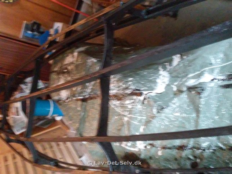

Jeg havde en rest oliebaseret heldækkende træbeskyttelse stående.

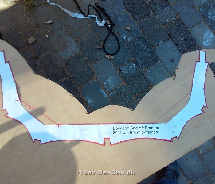

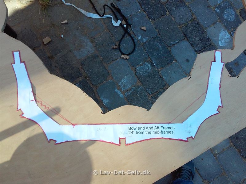

Hej Maskinsnedker Min tablet driller, så jeg kan ikke indsætte links, men google toledo community boathouse, under plans finder du tegningerne ganske gratis til download og udprint i fuld størrelse. Jeg brugte freewareprogrammet Posterazer som kan printe ud i fuld størrelse på almindeligt a4 papir. Så er det bare klippe klistre og optegning på krydsfiner. Som du kan se på billede fire, har jeg gjort spanten cirka en tomme tykkere ved bukket da østen krydsfiner er svagere end den marinekrydsfiner Andrew Linn anbefaler. Når jeg bygger den næste bliver alle spanterne med denne ekstra tykkelse i bukket. Designeren Andrew Linn er meget venlig og svarer gerne på spørgsmål via mail, men gør også udtrykkeligt opmærksom på at der ikke er tale om en kano til bølger og fos. Jeg har selv padlet den gennem bølger på halvmeteren uden problemer. Hvis du ser på det sidste billede i anden del kan du se mig padle afsted med min søn der er 178 cm, så ja den kan sagtens tage to voksne. Det smarte er at
