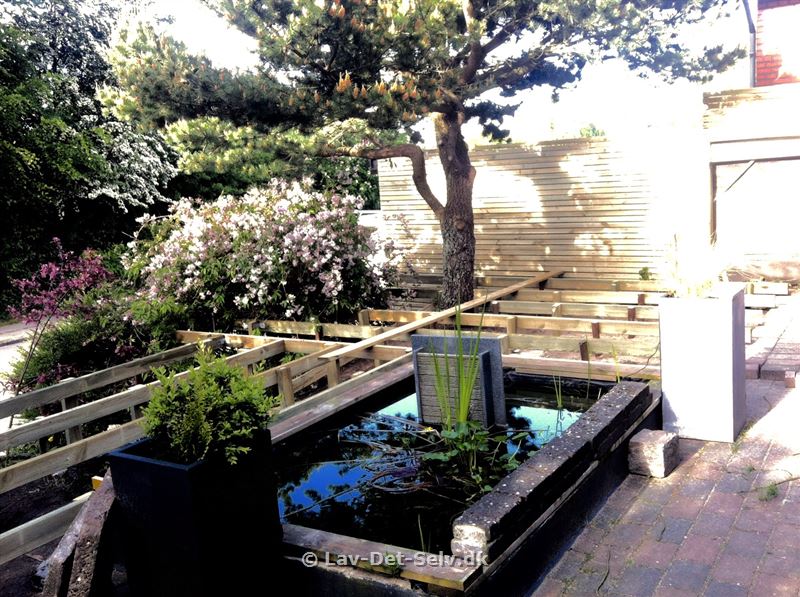

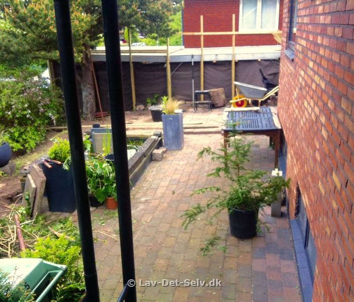

Der har været et større område foran huset hvor der har været svært at vokse nogle ordentlig planter og vedligeholde det.
Bassiner er gået til med årene og beskæmmet området. Hele ideen om at bygge terrassen  har været at forskønne bassinet. Derfor er bassinet hele drejepunktet for projektet.
Jeg kunne ikke oploade mere end 9 billeder, derfor har jeg valgt de billeder der viser processen bedst, derfor henimod slutning har jeg sprunget over en hel del for at vise hvordan er projektet er blevet til.
Der er ikke kommet tag på terrassen endnu, da der er uenighed om materiale valg og udførsel på hjemmefronten.

Startfasen Sådan ser det ud når man er lige startet det ligner en kr
Terrasse

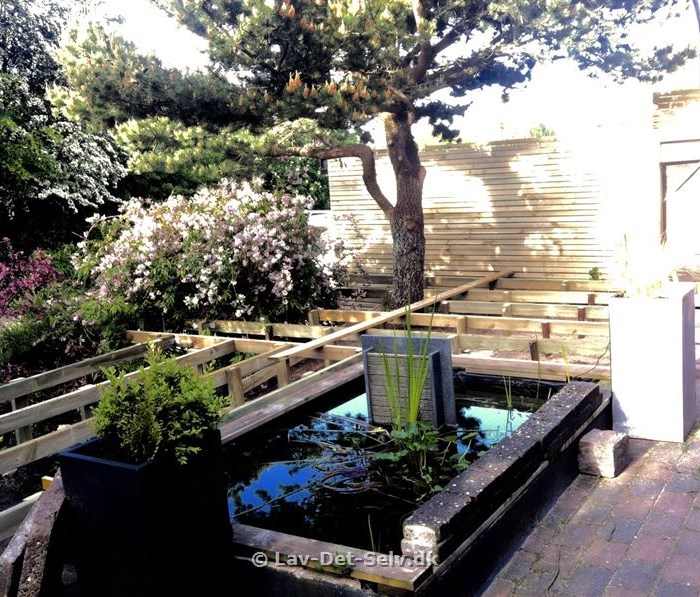

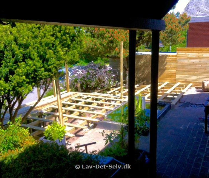

Der er 1, 5 meter terræn forskel
Terrasse

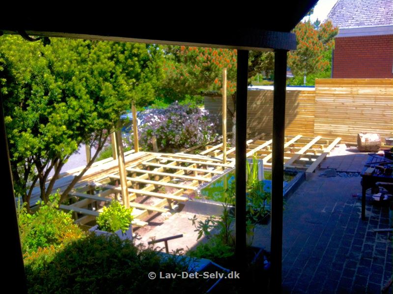

Der er støbt bjælkesko på en afstad a 80 cm på rækker med 60 cm afstad
Terrasse

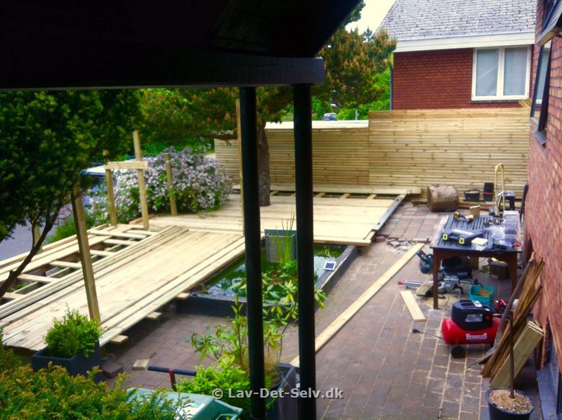

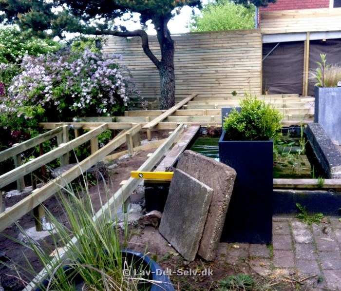

Stolperne er skruet på bjælkesko og første lag brædder på højkant
Terrasse

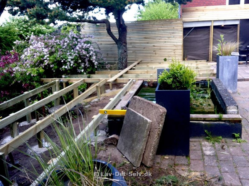

Næste lag brædder er skruet ovenpå det første lag med præcise afstand på 60 cm
Terrasse

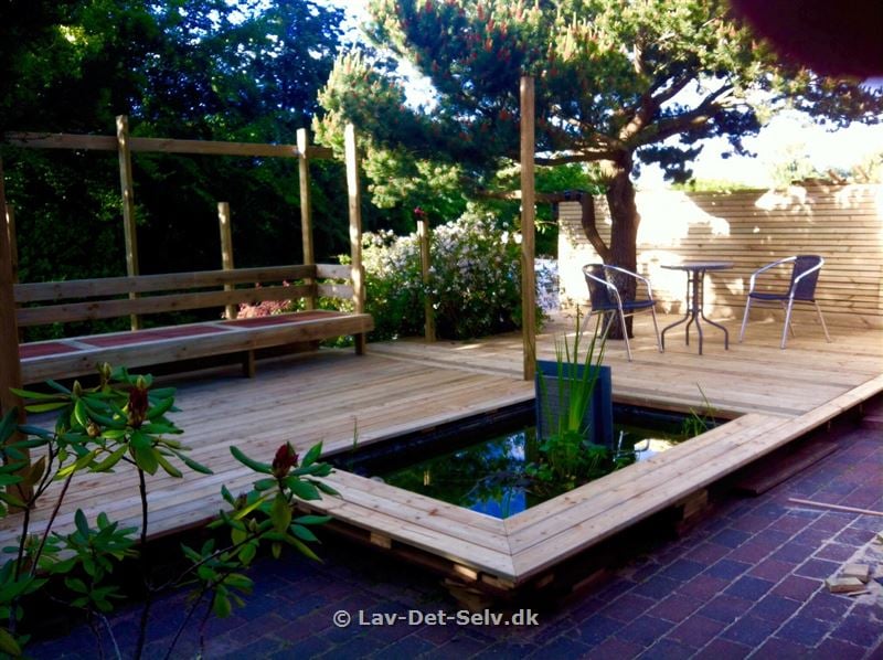

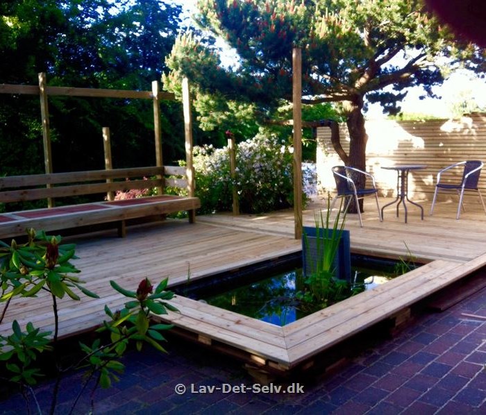

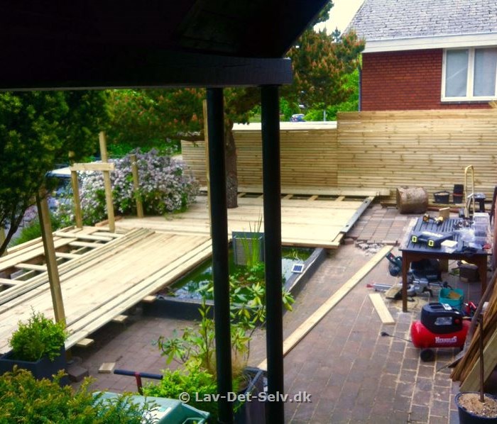

Terrassebrædder på
Terrasse

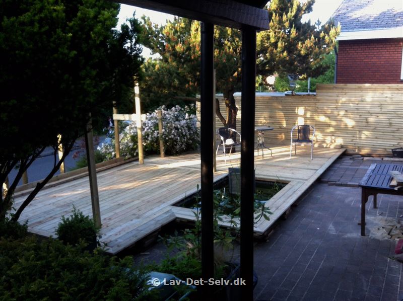

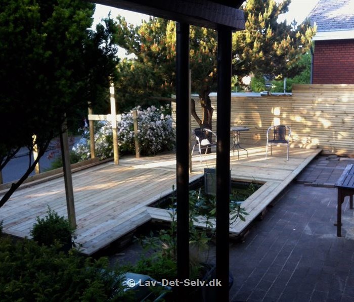

Terrasse brædder kommer oven på med 2 galvaniseret skruer på hver brædde
Terrasse
Stolperne komme på inden terrassebrædder til overdækningen

Det er Fa... flot arbejde. Sæt dig ned med en kølig og nyd dit hårde arbejde, det har du bestemt fortjent :-). Jeg er vild med at du bevarer noget af det gamle, specielt dit fyrretræ og vandet giver det hele sjæl og ro. Max stjerner herfra.
PinkHenrik skrev den 22-07-2015
Hvad er det for'n noget træbeskyttelse du har brugt, specielt på "gulvet" ?
Bahman skrev den 22-07-2015
Mange tak Pink Du har ret af hensyn til fyretræet. Når fyretræ kommer i belagt område får de en helt special karakter. Træbeskyttelsen er solignum 100 heldækkende maling som i følge producenten skal holde i 15 år. Men hvis det holder 5 år er jeg tilfreds, så har jeg et malerprojekt om 5 år.😉
