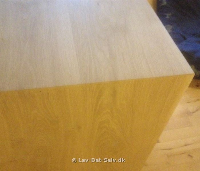

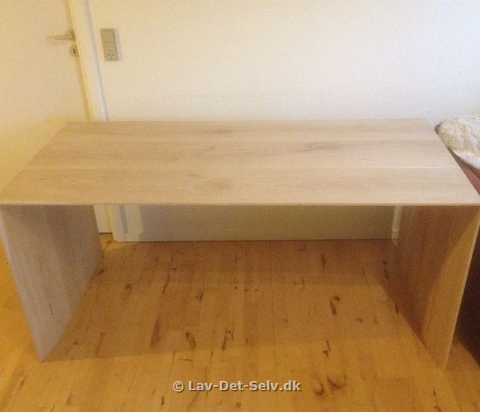

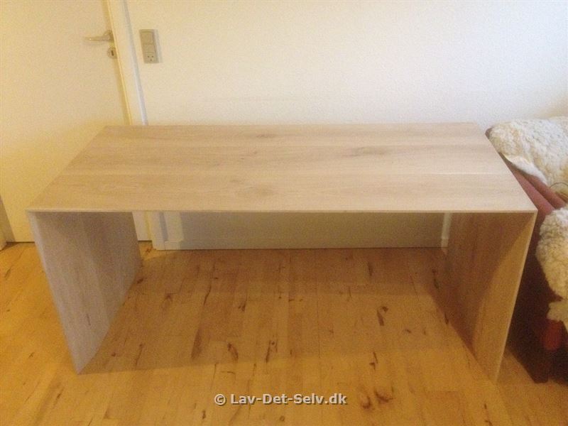

Det skulle bare have været et simpelt skrivebord i egeplanker, stablet ovenpå i par træbukke, og malet i farven, drivtømmer.
Istedet blev det til en lækkert plankeskrivebord, 75 cm eller 3 planker i dybden, 45 mm tyk 160 cm i bredden.

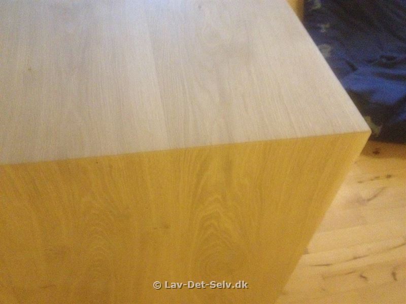

Bemærk årene i træet forsætter ned af benene.
Det er i øvrigt et helt nyt massiv egeplnakegulv, der er blevet brugt til skrivebordet.

Flot arbejde, hvad har du gjort for at undgå at pladen bøjer med tiden?
robert8900_5 skrev den 02-06-2015
Det er ovntørret 1. sorterings gulvplanker. Der er limet 2 planker ovenpå hinanden, for at opnå tykkelsen på 45 mm. Der er ikke brugt en eneste skrue.

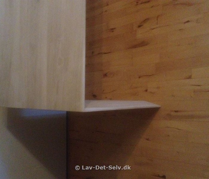

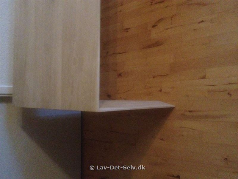

Rigtig flot arbejde. Er den virkelig 45mm tyk? Det ser ikke ud som om, at du har noget til at stive den af? - vil den ikke kæntre hvis du sidder på den, og rykker fra side til side?
robert8900_5 skrev den 03-06-2015
jep tykkelsen er 45 mm. Der er en afstiver 15 cm fra bagsiden, i toppen. Den er godt skjult. Den holder fint til belastning.

Flot arbejde!! Lækker detalje med årerne der passer sammen i top og siderne.

Tro mig AllanE, følelsen da årene passede lige over for hinanden. Det gav helt kuldegysninger ned af ryggen.. Det passer hele vejen over bordet i begge ender. Bordet er blevet noget andet end jeg havde forestillet mig inden, vi gik igang.
