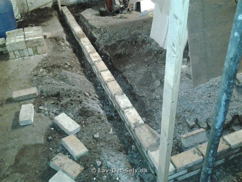

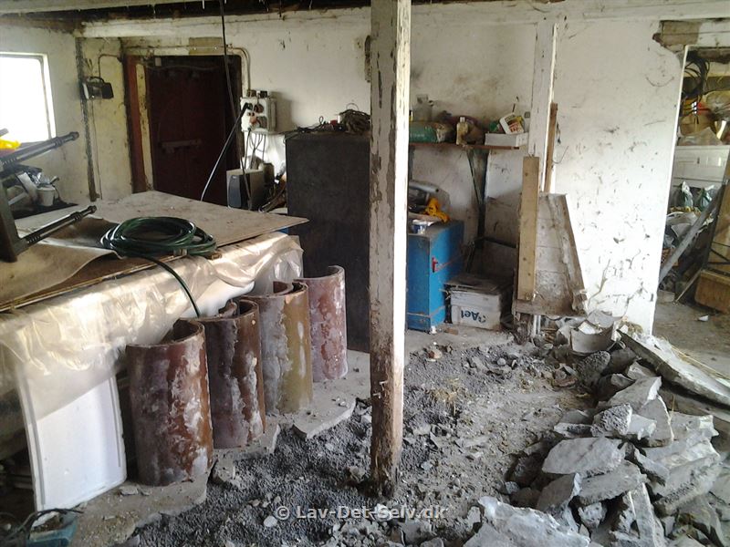

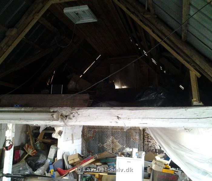

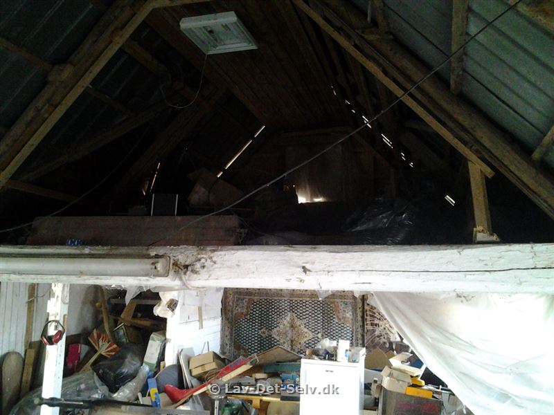

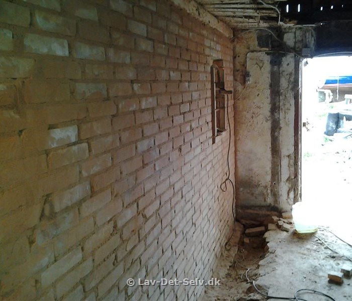

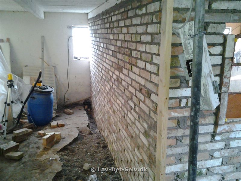

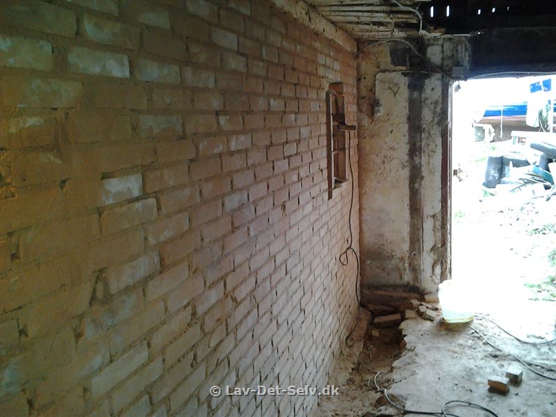

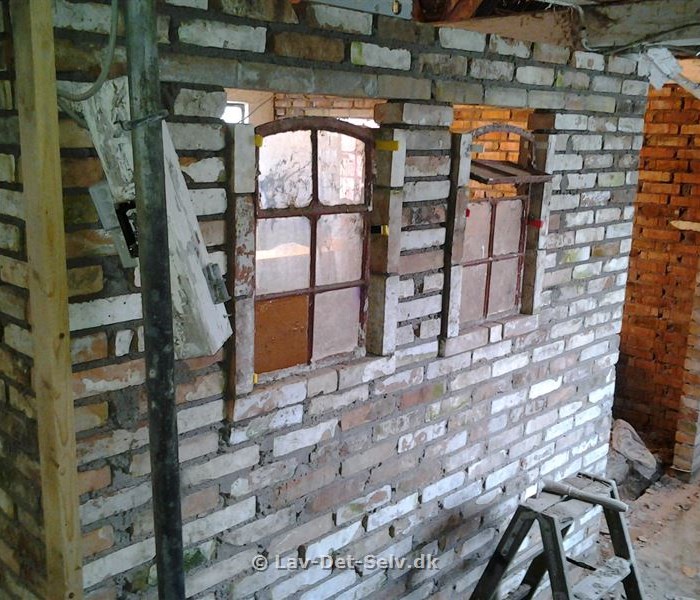

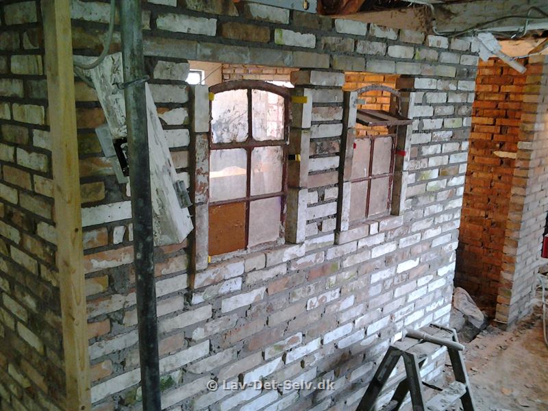

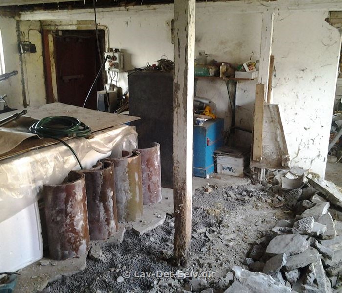

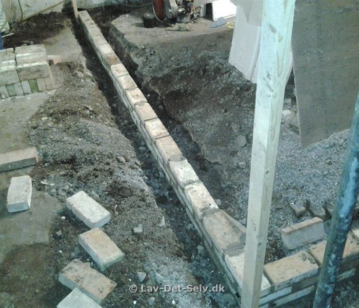

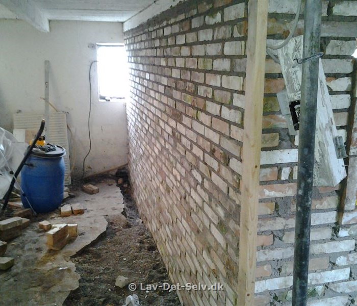

ja jeg keder mig jo aldrig, og mangler jeg et projekt finder jeg nok et :-P pt. er jeg i gang i stalden, det skal ende ud i et soveværelse, et børneværelse, et rum til spabad, en gildesal og til sidst et gæsteværelse, jeg "faldt" over et parti mursten til billige penge, så for en gang skyld murer jeg det meste op, hvor jeg ellers ville have brugt træ og gips :-) her under er lidt billeder af projektet, hvornår der kommer en slutning på det ved jeg ikke, der skal lige spares op til støbning af gulvet. der var jo ikke plads til så mange billeder her så lige et link til albummet http://stald.lynghoy.dk

aaroe skrev den 19-05-2015
Hyggeligt projekt :-) Hvor dyb sokkel har du under den væg du er ved at mure op? Jeg tænker bare på, at du vel skal grave ud til noget isolering, inden du støber gulv.
Gert.m skrev den 19-05-2015
sokkelen er ca 10-15 cm under nederste skift, gulvet kommer op til ca 3 skift. så der er taget højde for isolering, gulvvarme og betonlag :-)

ktm skrev den 26-05-2015
Der er noget særlig gedigent over at mure vægge op i stedet for gips. Men arbejdet er jo desværre også meget større, men tilfredsstillende.
