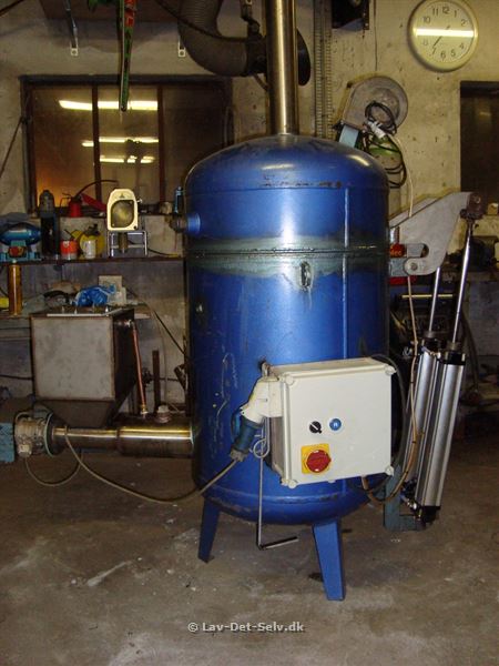

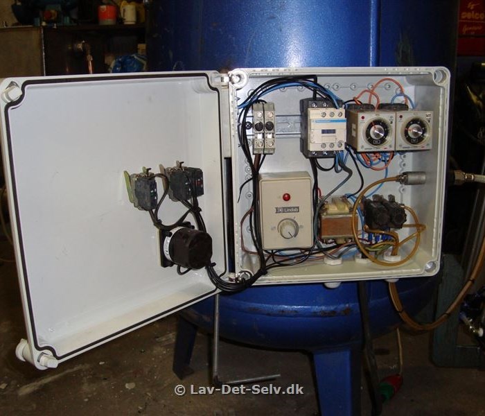

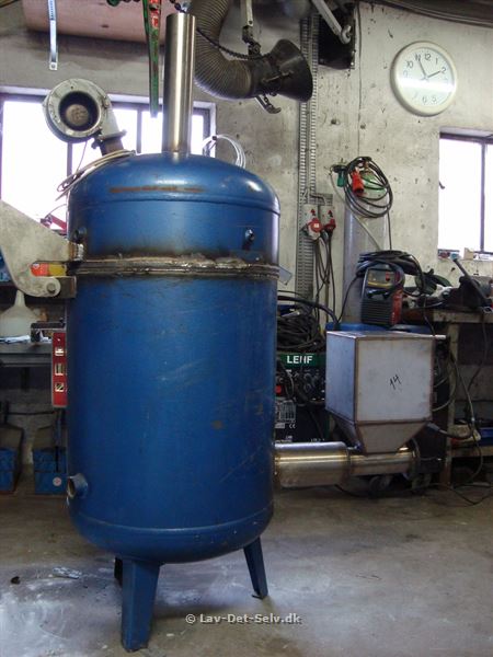

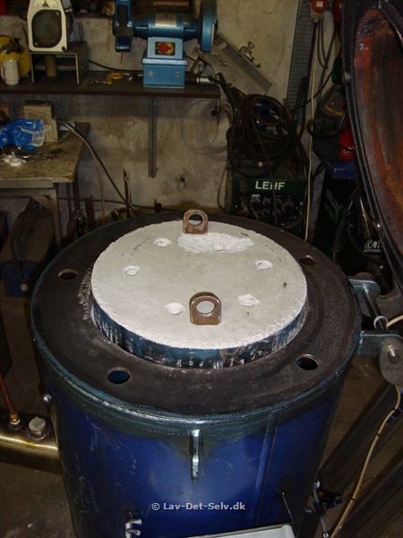

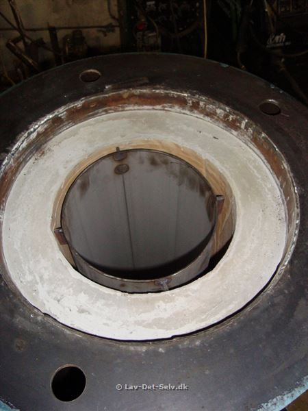

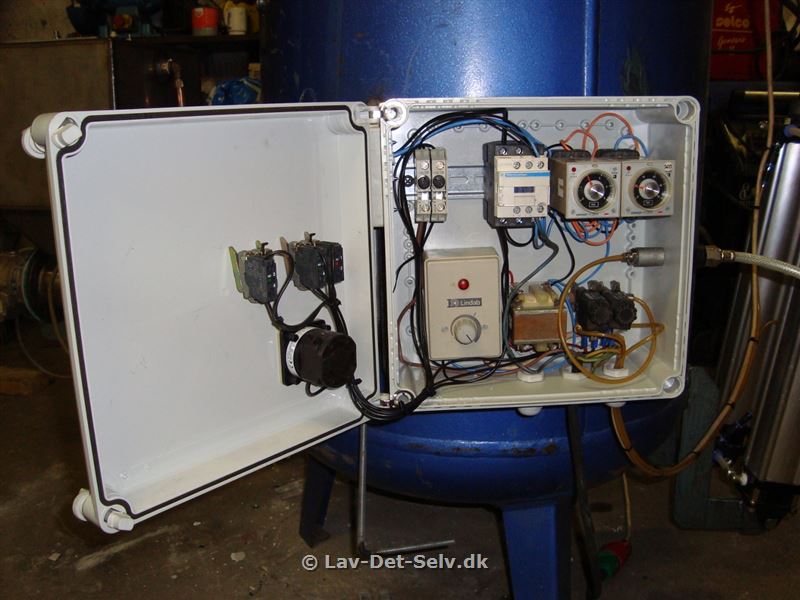

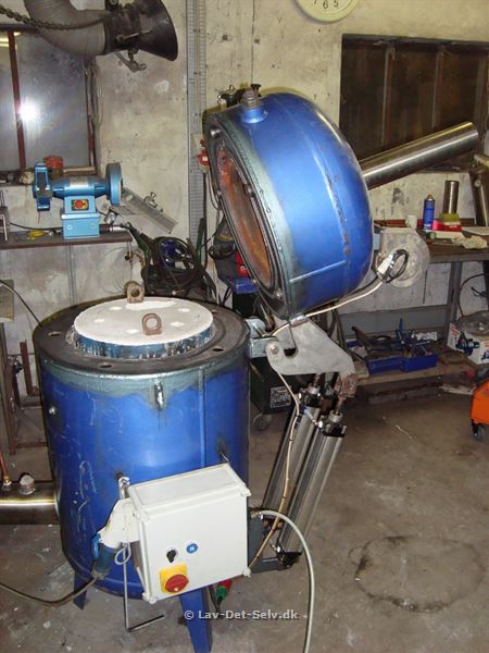

Så er vi kommet lidt videre med ovnen,

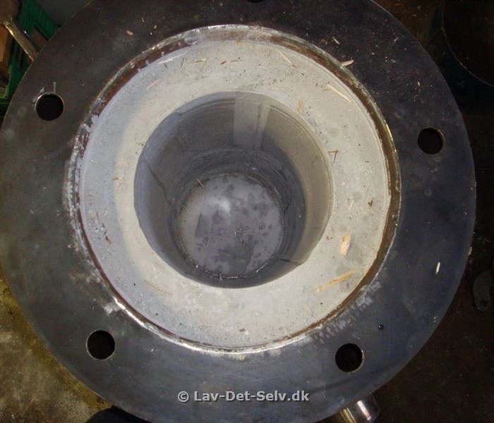

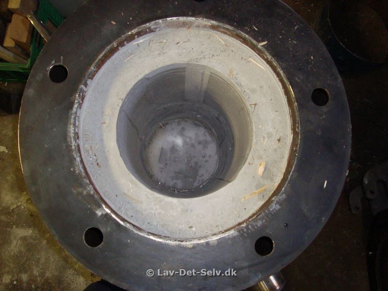

Der er støbt indvendigt, lavet skorsten, monteret brænder og snegl, lavet pillemagasin, påbegyndt hængsel på låg med åbning med trykluft cylinder.
Er der nogen der har en ide om hvorlænge støbemassen skal hærde inden der kommer varme på ?
Så er vi klar til den første test :-)

Støbning med ildfast støbemasse
Smelteovn del 2  3.
Færdig resultat

Færdig til første test
Smelteovn del 2  3.
Åbning af låg
Smelteovn del 2  3.
Ildfast dæksel
Smelteovn del 2  3.

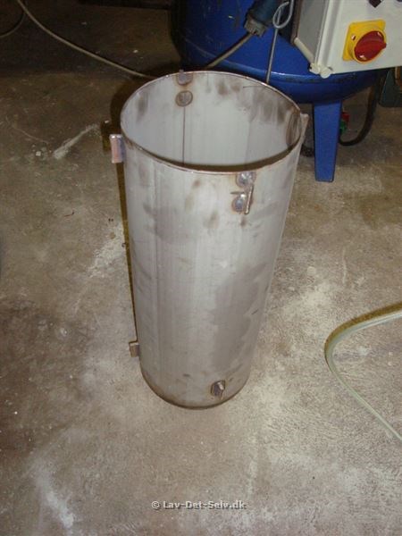

Smelte digel i brændkammer
Smelteovn del 2  3.
Smeltedigel i Rustfri stål 316

de gange jeg har støbt indvendig, har jeg ladet det stå en uge ca, og så startet forsigtigt op med at tørre massen igennem med små lette fyringer. Mvh
Jan krog skrev den 28-02-2015
Ok det vil vi gøre, den kommer samlet til at hærde 2-3 uger inden der kommer varme på. Mvh

Hej. Vi har haft første optænding, og som der er med prototyper så er der plads til ændringer :-) Der var ikke effekt nok i brænderen, jeg havde været for nærig med luft hullerne i brænder rørt. Og idet det hele er svejset sammen skulle jeg lige tage mig sammen til at starte vinkel sliberen og skærer det fra hinanden :-) Men det er sket i dag og antallet at huller er 3 dobbelt, så vi er klar andet forsøg.

Så fik prøvekørt for anden gang, der skal stadig justeres lidt. Men vi fik alligevel smeltet aluminium. Vi måtte desværre afbryde forsøget fordi at røgudviklingen og lugten var voldsom, for voldsom til at gøre det midt i et villakvarter. Der er jo skrot aluminium, så der er jo rester af olie m.m Men den kunne :-)
