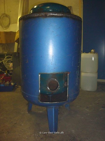

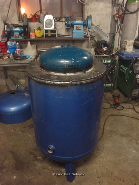

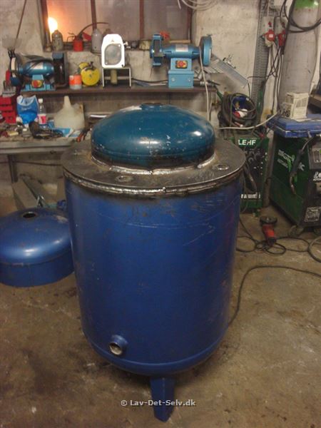

Et lille for sjov hygge projekt for far og søn.
Vi er ved at lave en ovn til at smelte kobber, alu og messing i, fyret med træpiller.
Vi har 2 stk trykluft beholder og resterne af vores gamle stokker fyr samt lidt tilkøb.
Det skulle gerne være færdig iløbet af 3-4 uger hvis alt går som "planlagt"

Smelte Ovn

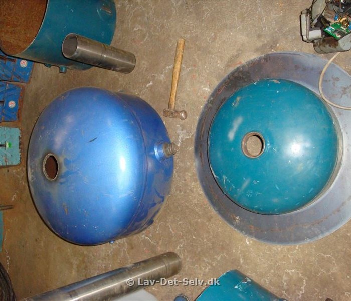

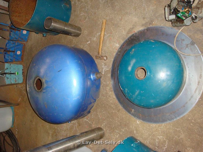

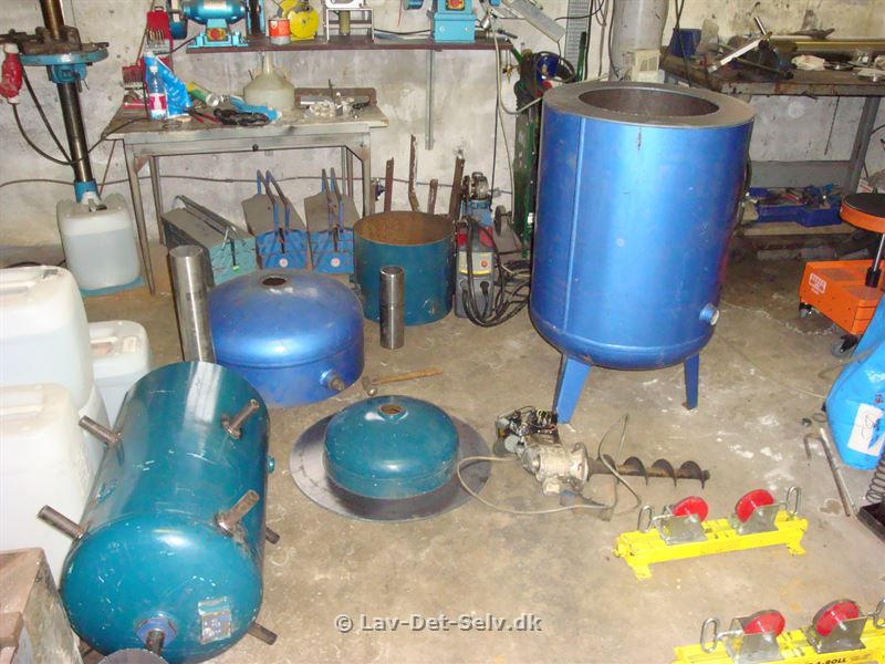

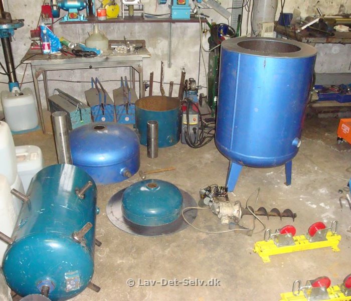

2 stk trykluft beholder og resterne fra et gammel hjemmelavet stokkerfyr

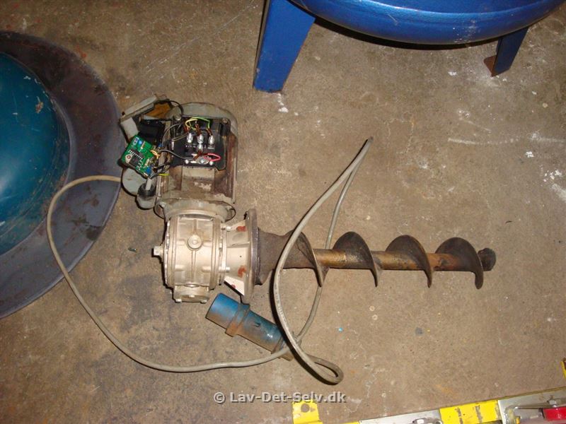

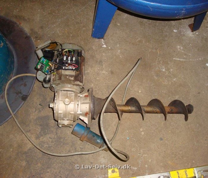

Smelte Ovn
Brugt snegl til brænder

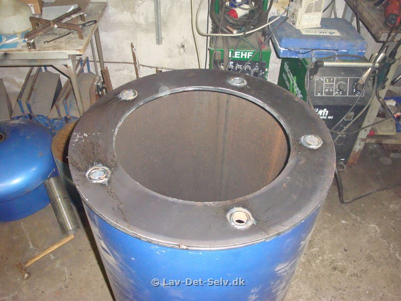

Smelte Ovn

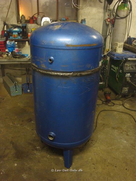

Inde og udvendig del til låg.

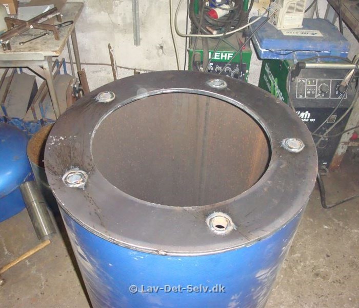

Smelte Ovn
Flange til låg med luft kanaler
Smelte Ovn
indedel af låg monteret på flange
Smelte Ovn
Udvendig del af låg monteret

Hul til stokkerbrænder

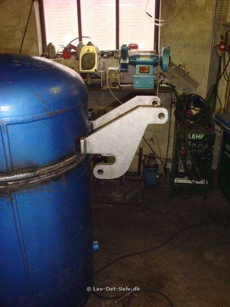

Smelte Ovn
Del til låg hængslet, skal vippes af trykluft cylinder.
Neubert skrev den 16-02-2015
Spændende projekt. Kan rigtigt godt lide ideen om at den bliver fyret med træpiller. Jeg har selv en stående der køre med en oliefyrsbrænder. Dog vil jeg anbefale at lave ovnrummet af andet end metal, min første ovn, var med jernkammer, det gav en hulens masse glødeskaller, siden hen blev den så lavet om med pejse plader, støbt ind i beton. Held og lykke med ovnen, glæder mig til at høre hvordan det fungere med piller. Mvh
Jan krog skrev den 16-02-2015
Hej. Tak for respons. Jeg regner med at støbe en skal indvendig i ildfast støbemasse og lave et låg i samme. Grunden til den dobbel skal i stål er at den forvarmer luft til brænderen.
Hej Jan Det lyder fornuftigt med at støbe en skal indvendig, så skal den skam nok komme til at funktionere rigtigt godt :-) En anden ting der er vigtig, når i kommer til at skulle støbe, så have et underlag at gøre det på, især hvis det er udenfor, jeg har oplevet flydende aluminium ramme fliserne, skal da ellers love for at det får fart på. Mvh
