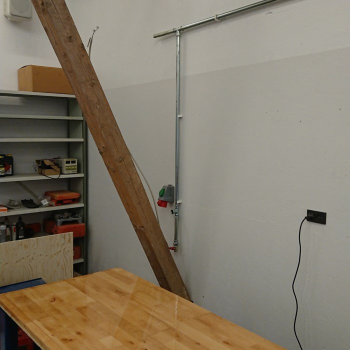

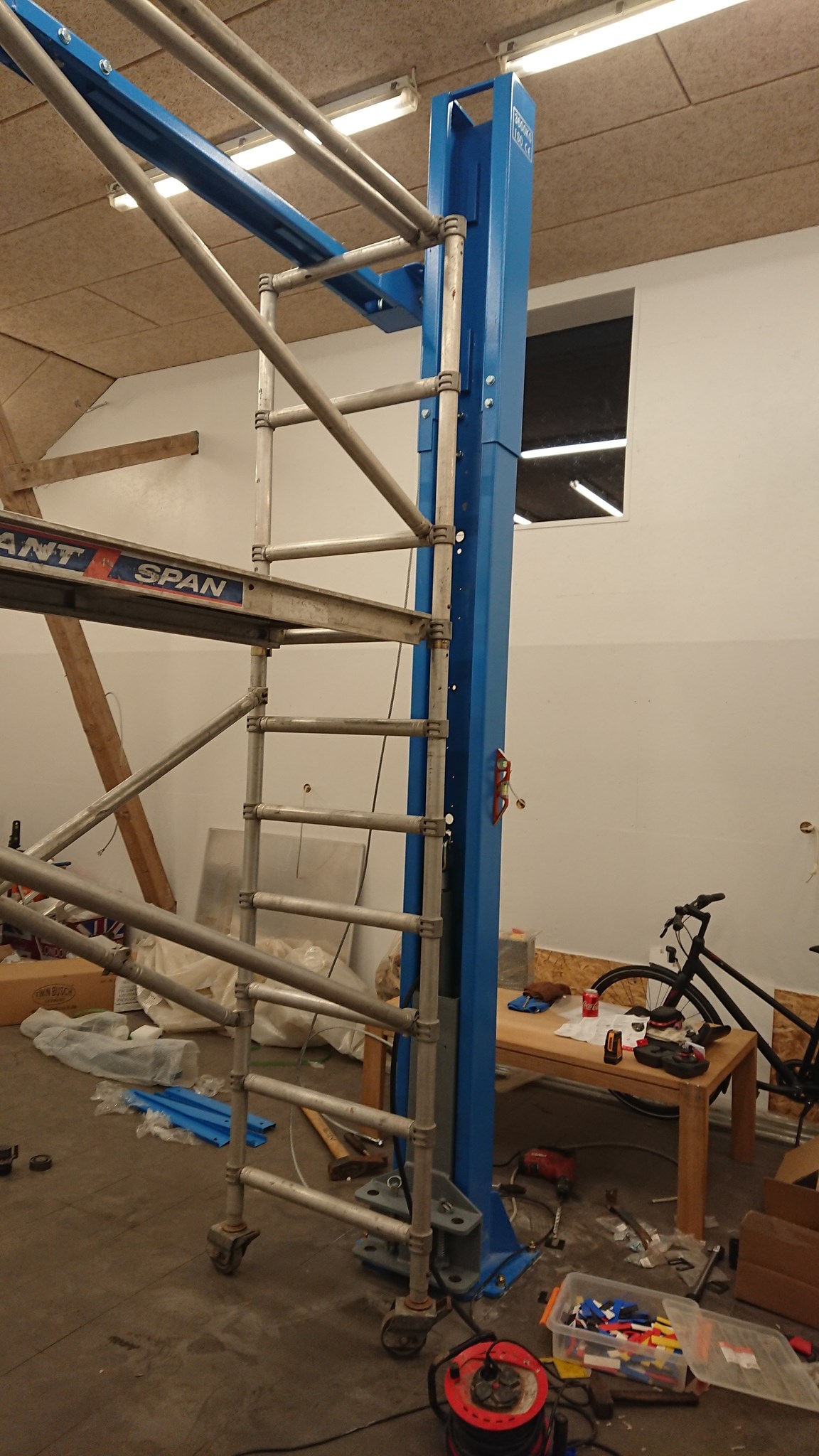

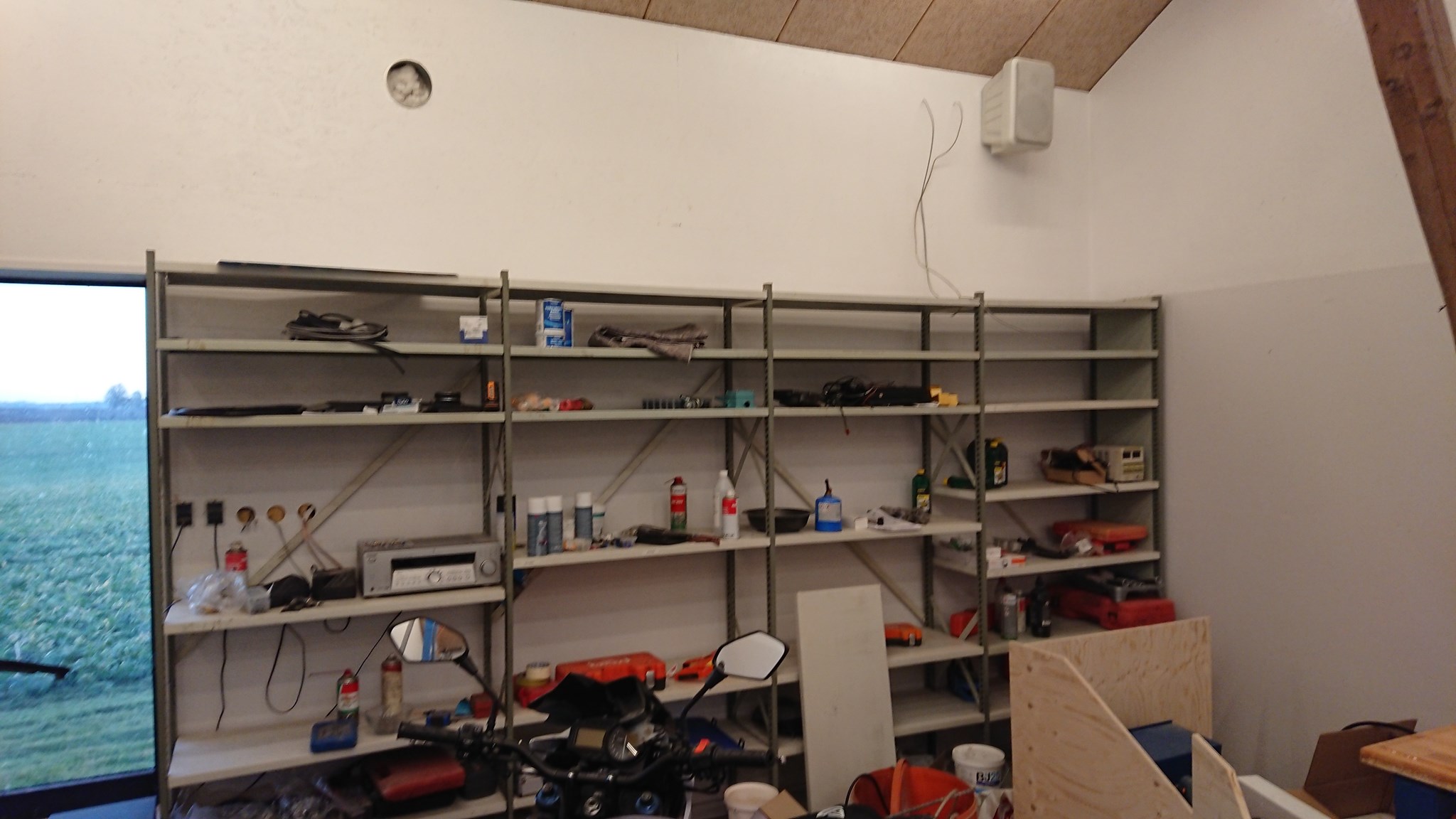

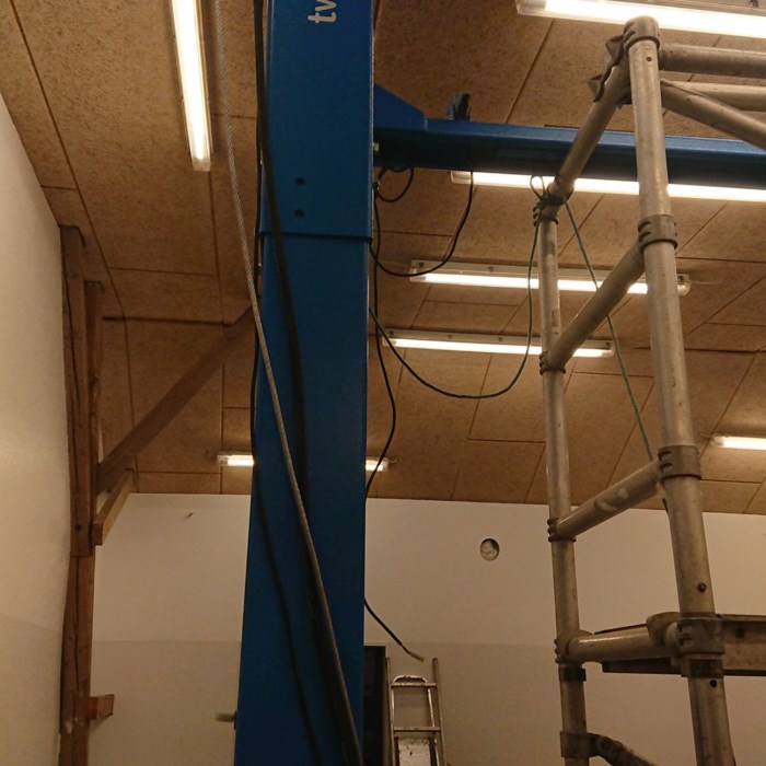

22. Opsætte lift. DONE

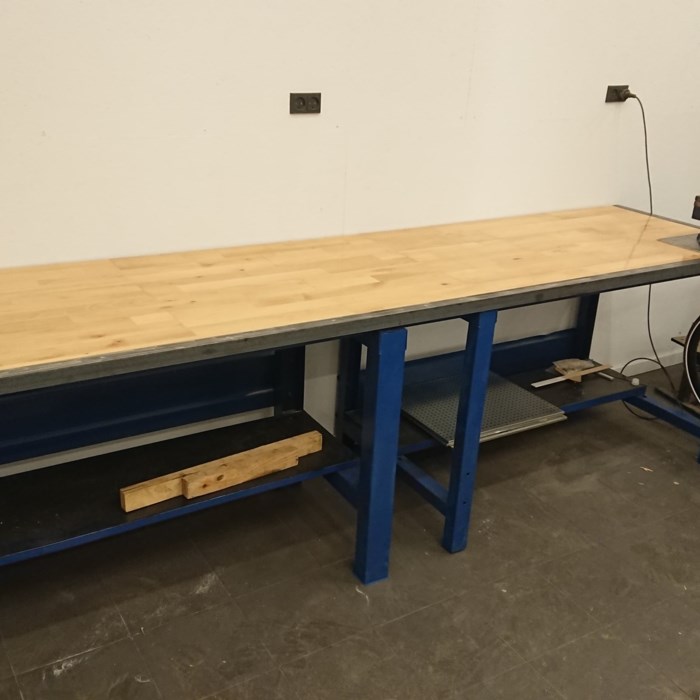

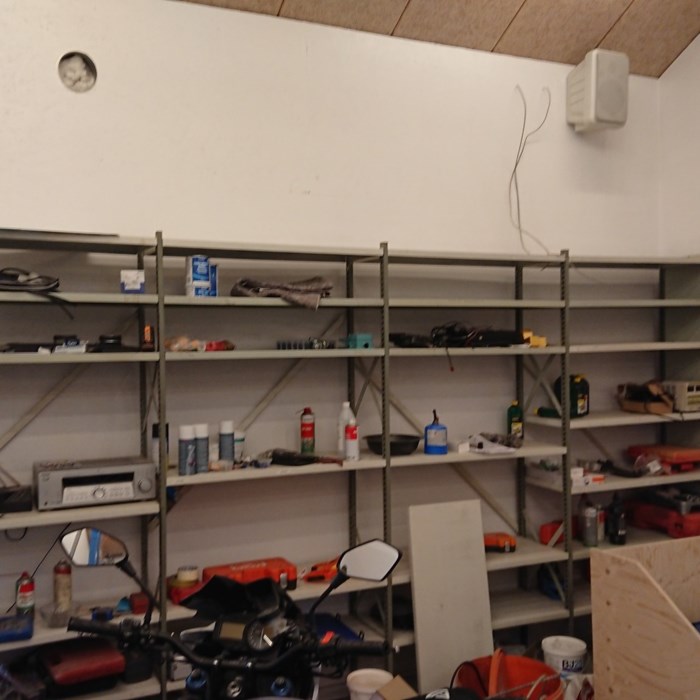

23. Opsætte borde og reoler. DONE

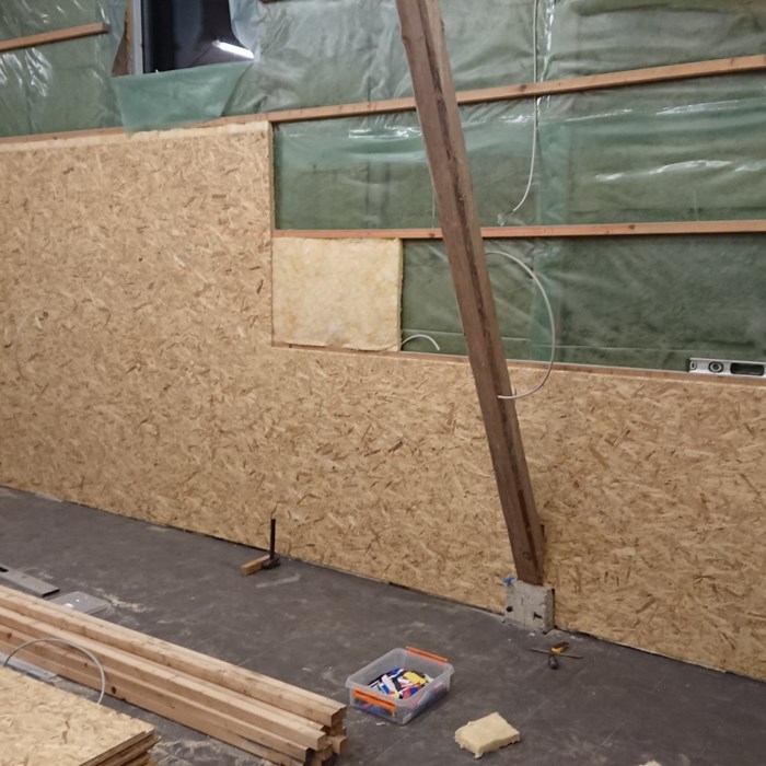

Der er nu kommer OSB 12mm plader på "ydersiden" af væggen, og der er på begyndt isoleringsskelet og isolering.

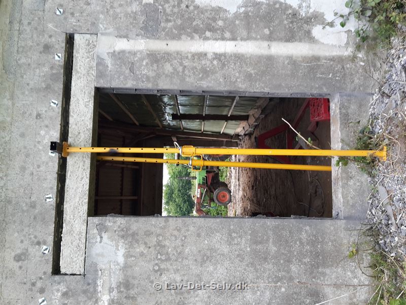

Der er også blevet lavet hul til et stort vindue, og der er lagt overligger i, og vinduet er kommet i :)

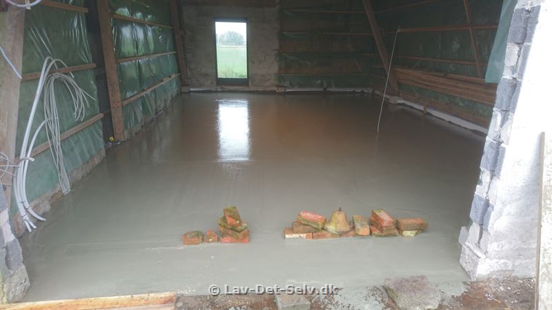

Så er projektet kommet lidt videre, nu er gulvet kommet et godt skrid tættere på færdigt, det mangler kun at blive slebet og malet :)

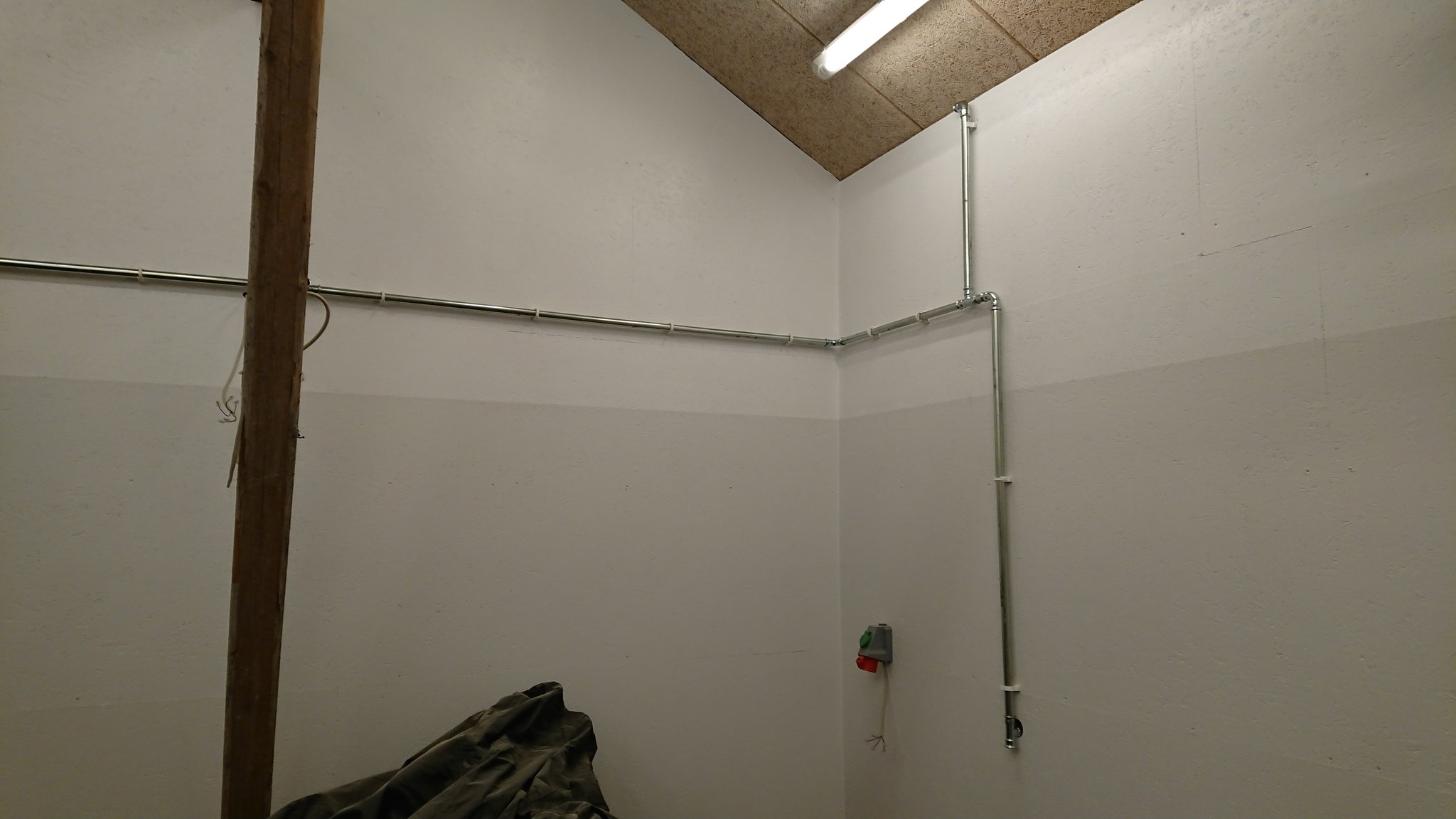

Alle fliser er lagt, og fuget. EL-tavlen er blevet færdig, det samme er lyset blevet, så er jeg fri for at brænde 1000W af i halogenen :D Gulvvarmeshunten er også klar til brug. Så nu skal der laves de sidste rør, så kan der komme varme på! Glæder mig!

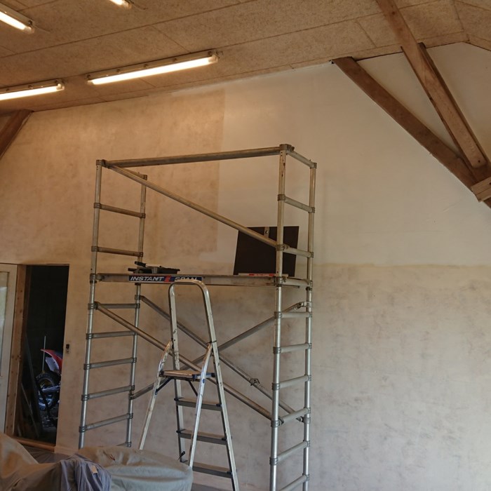

Opdatering den 20/5-2019:
Så er alle væggene lavet, og de er igang med at blive malet! Nu mangler der snart kun loft lister og stikkontakter,

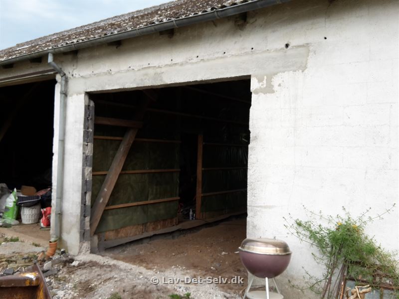

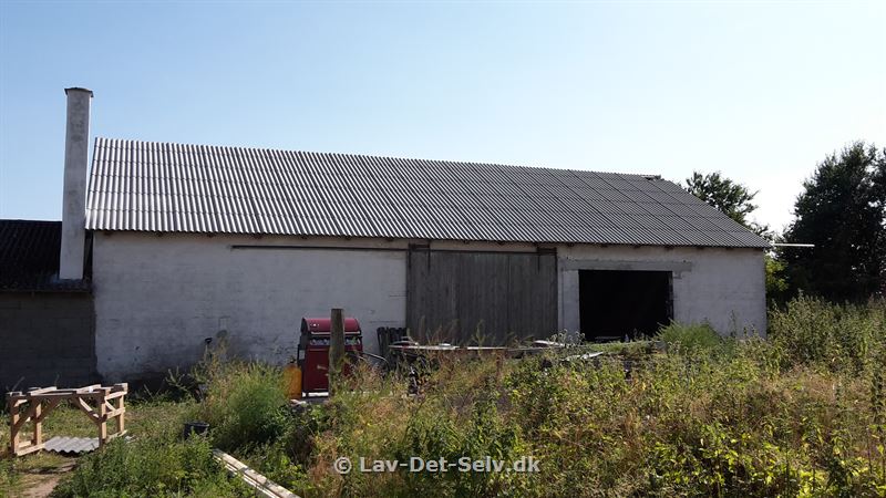

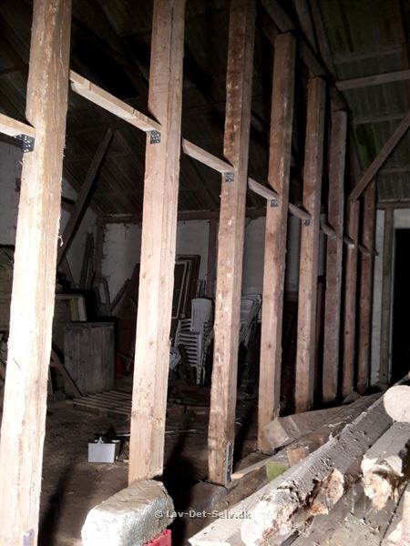

Laden udefra, porten kommer til højre for den eksisterende port.
Fra lade til opvarmet værksted

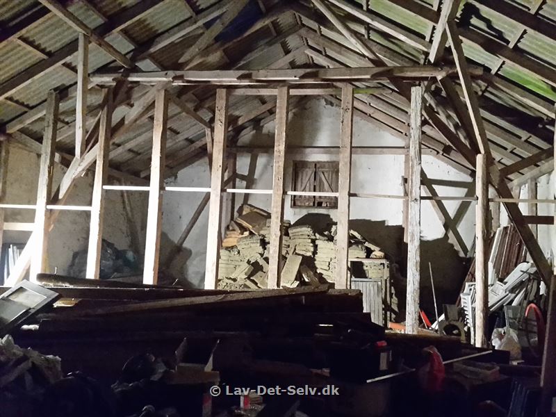

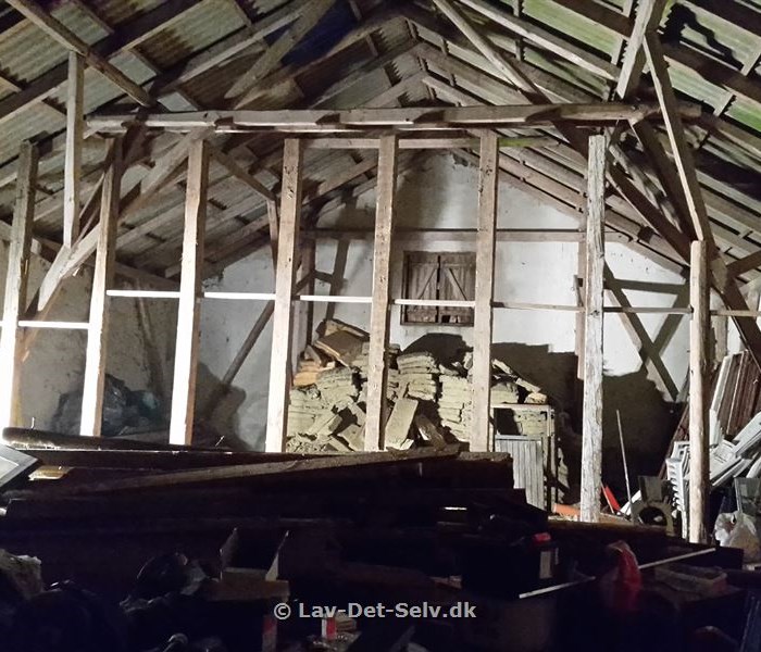

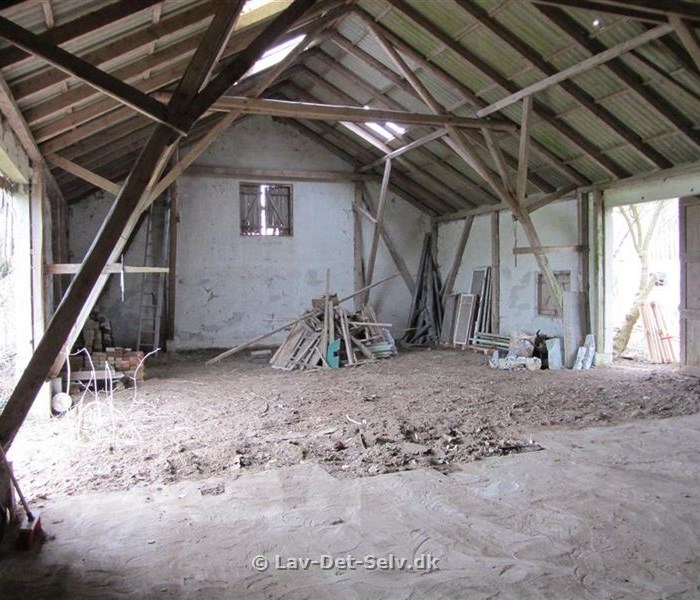

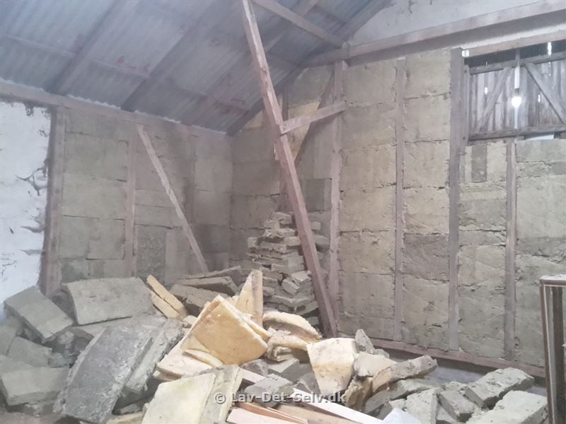

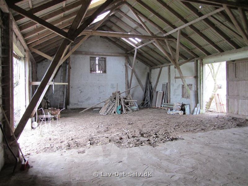

Den rå lade indefra

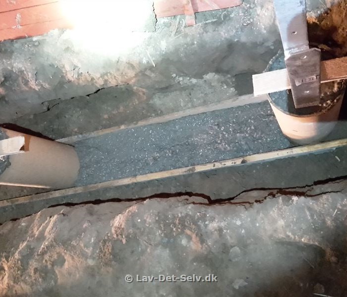

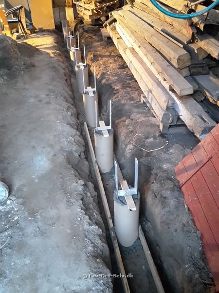

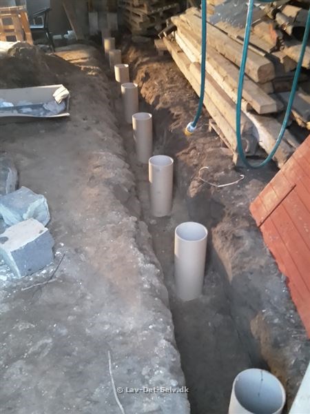

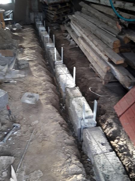

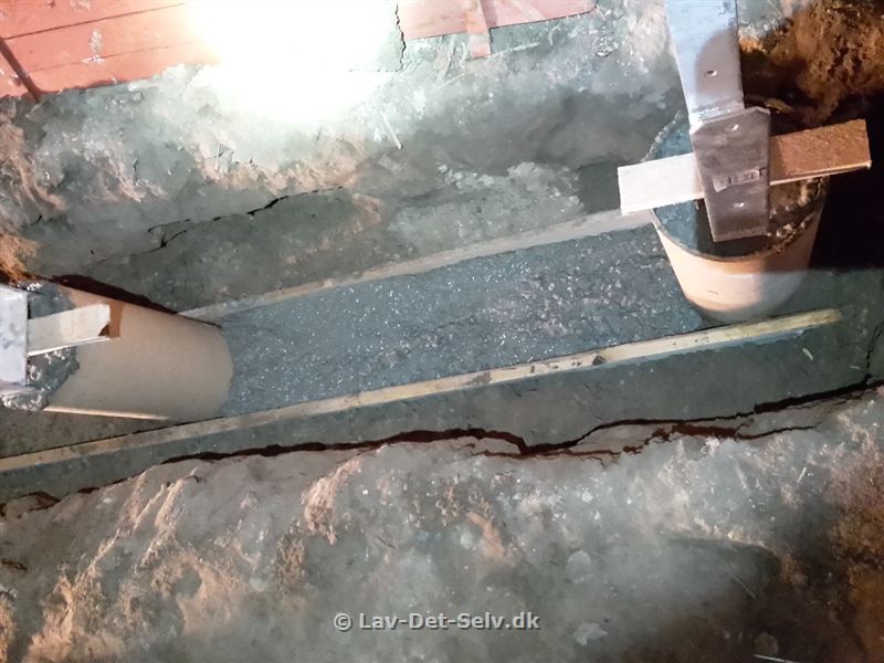

Der er gravet ud til fundament, og isat støberør til bjælkerne

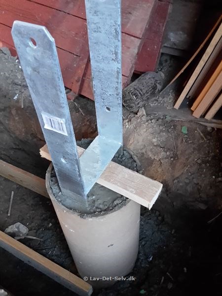

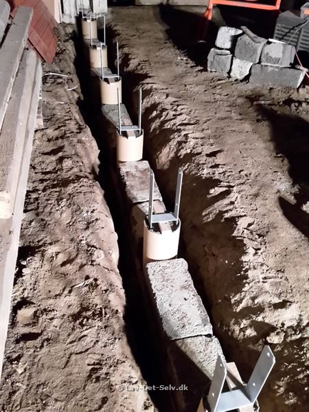

SÅ er der støbt i stolperne, og isat stolpesko til de 150mm brede stolper.
nærbillede af stolpesko
Så bliver der støbt rende til lecablokke, og de bliver så sat i den våde beton.
Leca blokke sat i den våde beton, der skal et lag til på, før vi er oppe i gulvniveau.
Så er der lagt leca blokke op til kommende gulvhøjde.

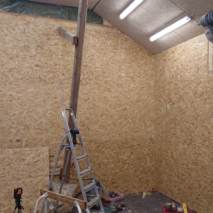

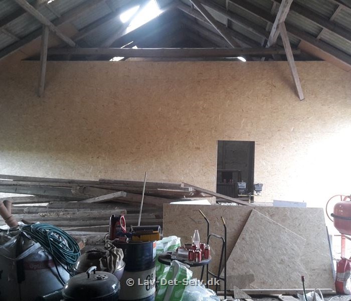

SÅ er der kommer 12mm OSB plader på.
Påbegyndt skelet til isolering og isolering

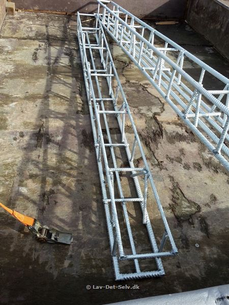

Så er der svejet overliggere, og de er nu blevet galvanisereret

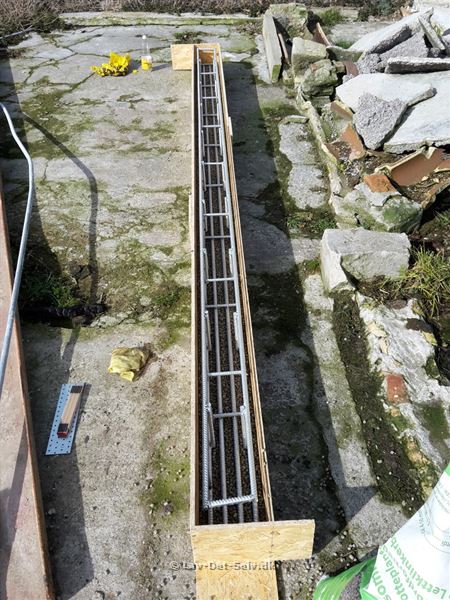

Så er den støbeklar, der er også lavet kasse til den 4m lange overligger.

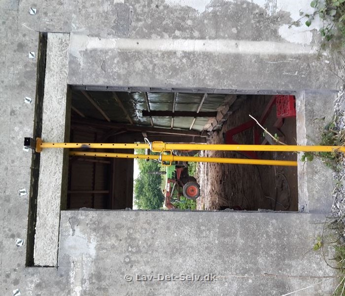

Så blev hullet færdigt, så skal det bare pudses pænt i siderne, og ved overligger.

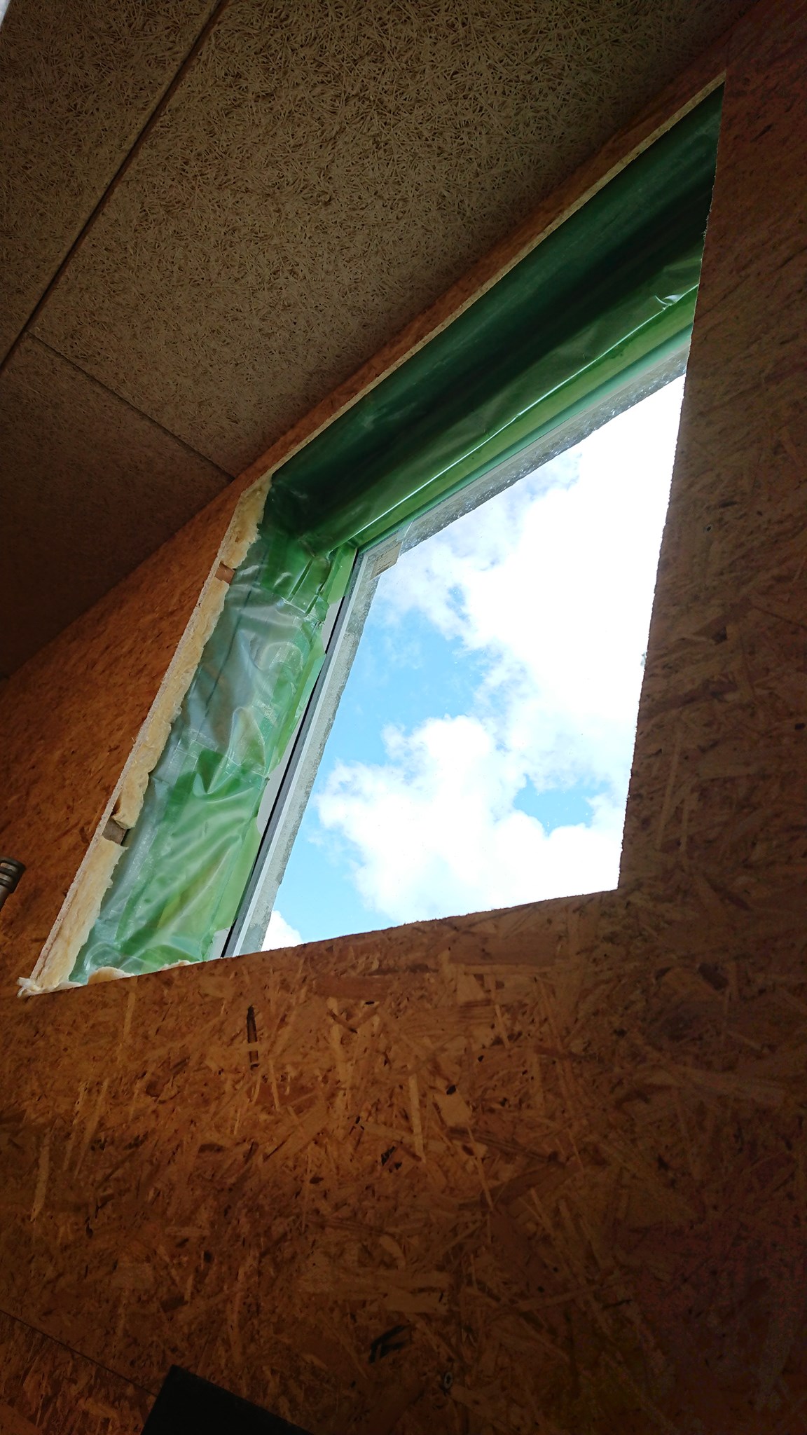

Så blev overliggeren til vinduet lagt op.

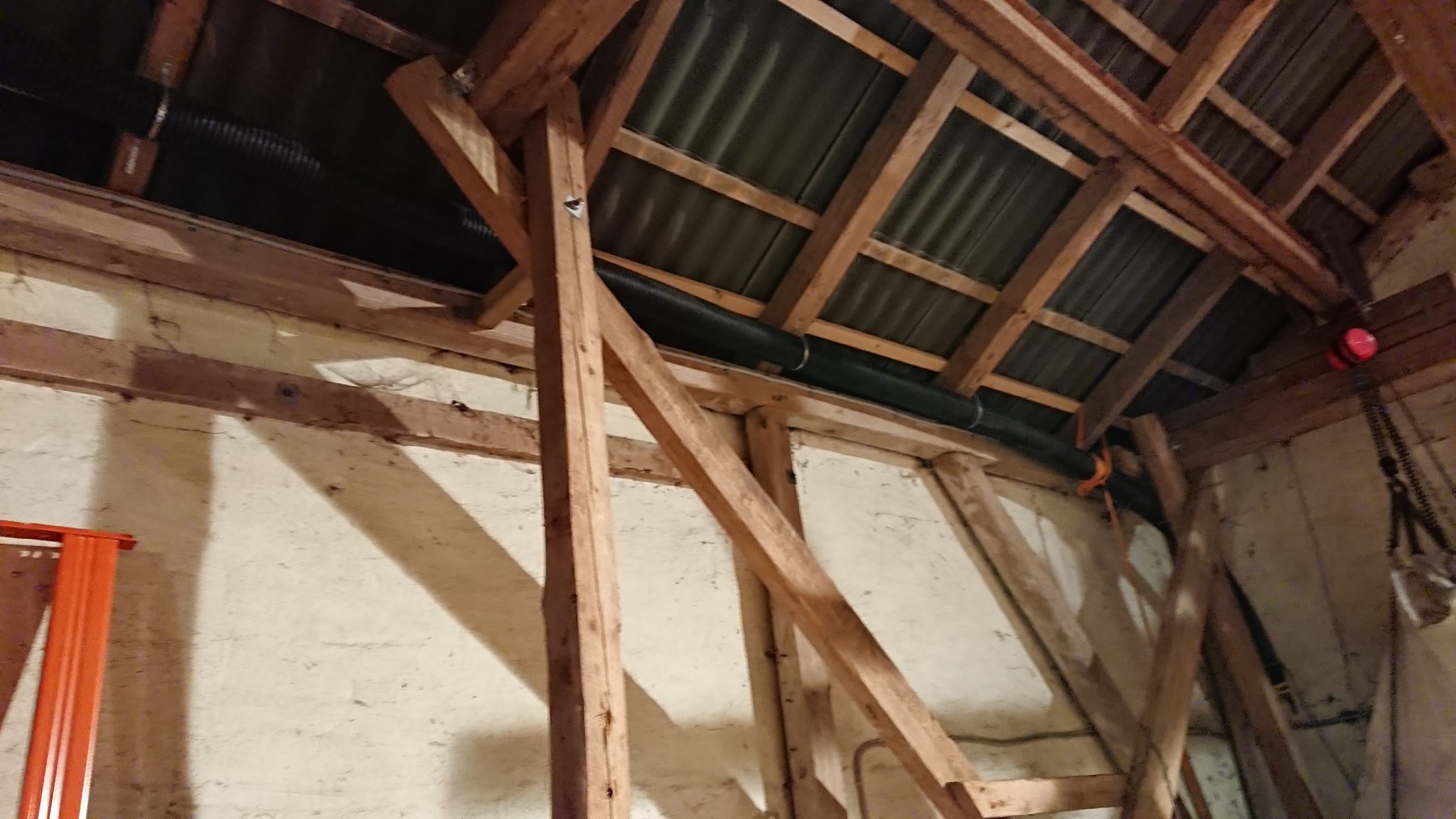

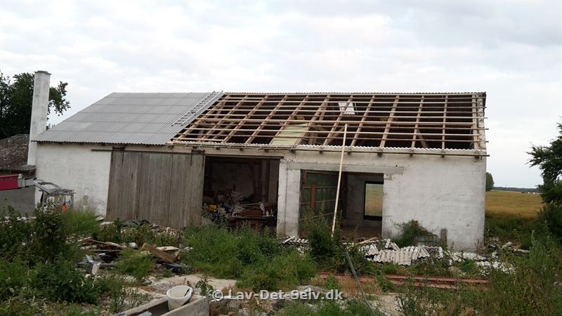

Det gamle ladetag på vej af.
Det nye tag på vej på.
Og Tadaa! Så mangler der kun tagrender..

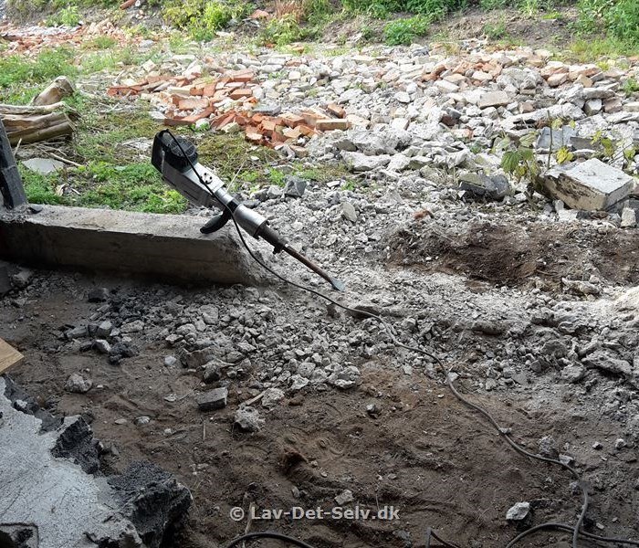

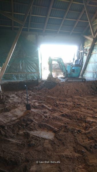

Så blev der gravet ud :)

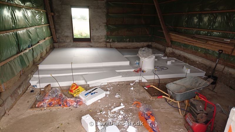

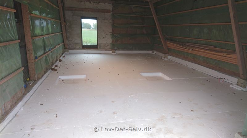

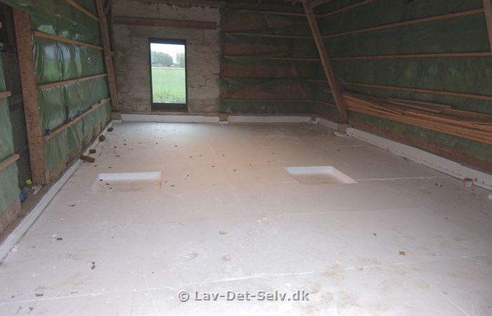

Så bliver der isoleret i gulvet 350mm
Så er der isoleret færdigt, de to huller er til liftsøjler, der er eps150 under.

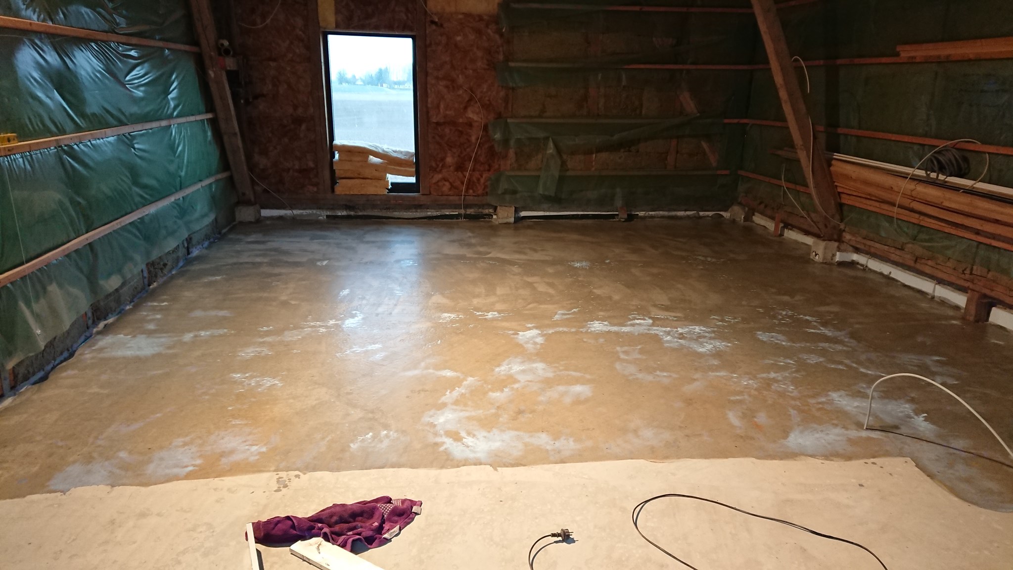

Så er der lagt gulvvarmeslanger, og trukket el!

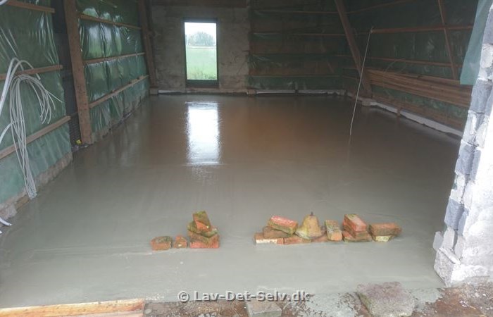

Så er der blevet støbt gulv! Styrke C30 :)

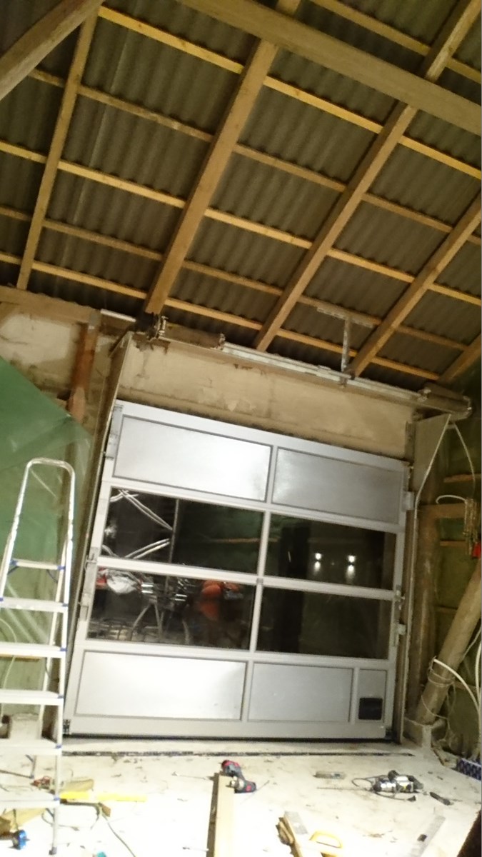

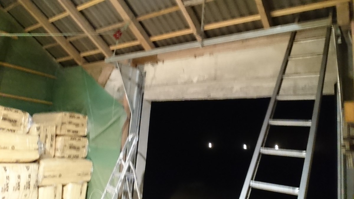

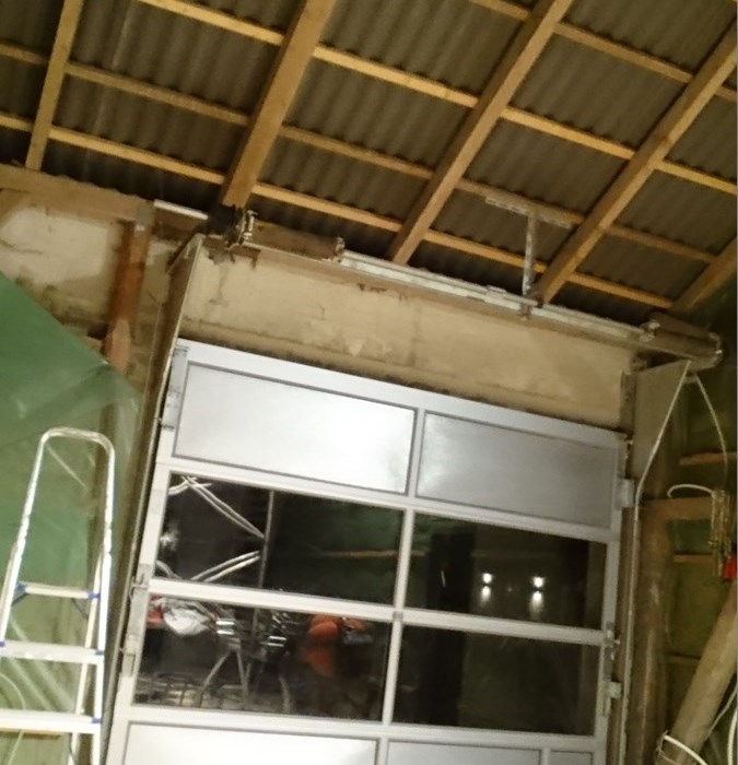

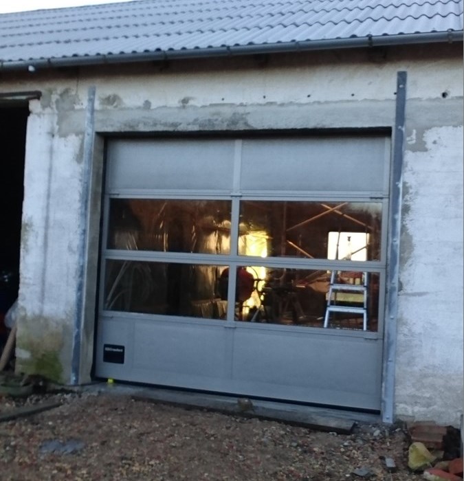

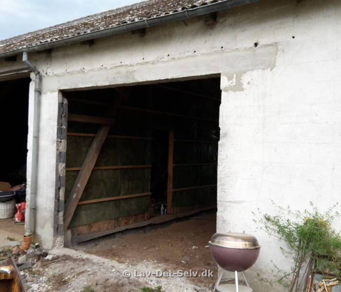

Så bliver der sat portramme i hullet :)

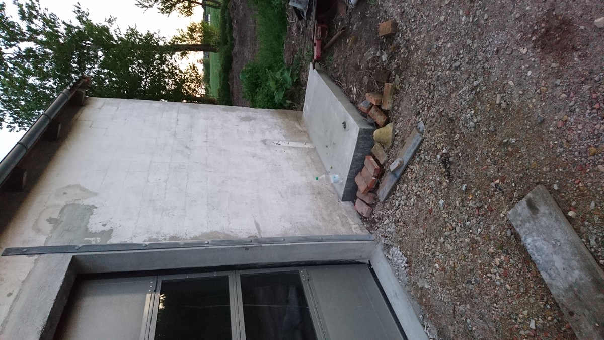

Sådan ser det ud udefra, der mangle pudsearbejde og kalkning.

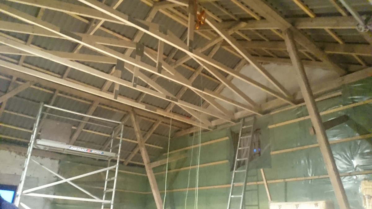

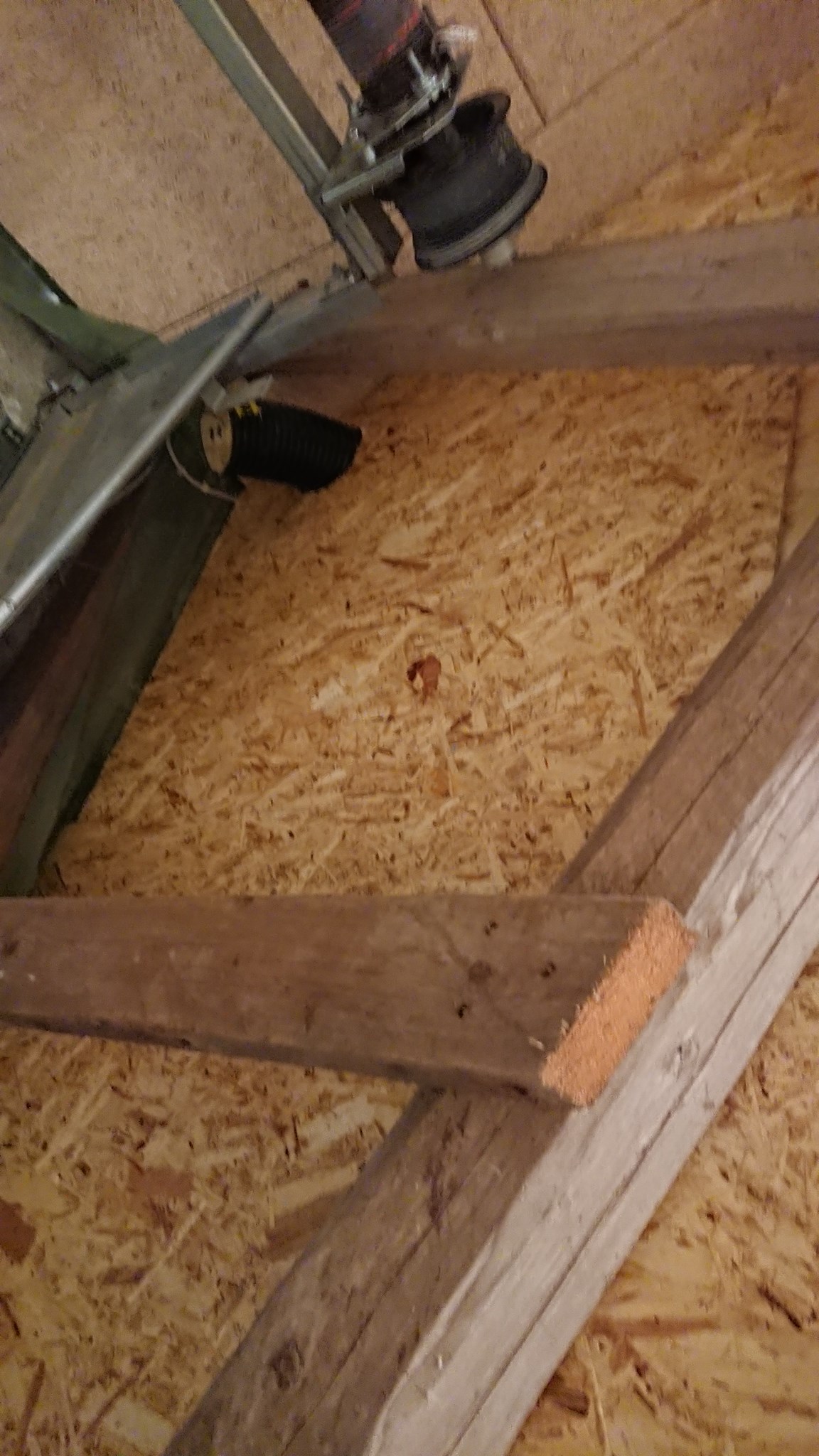

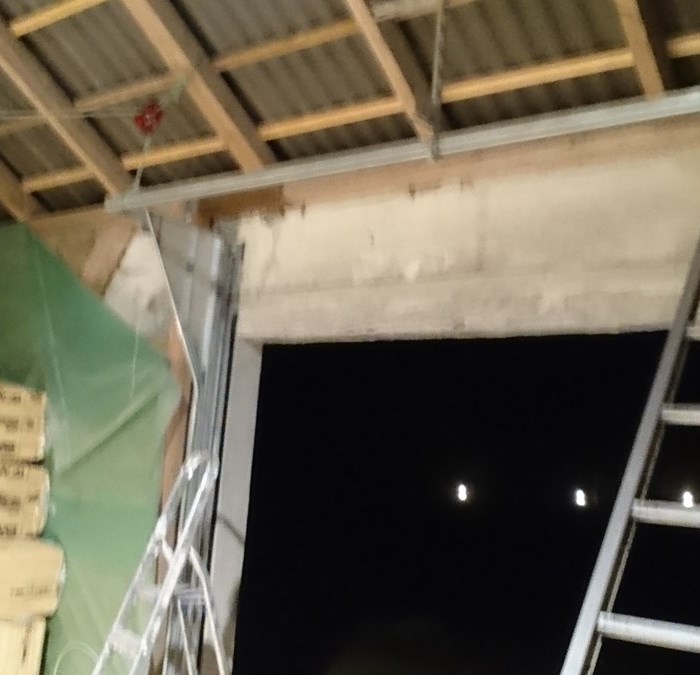

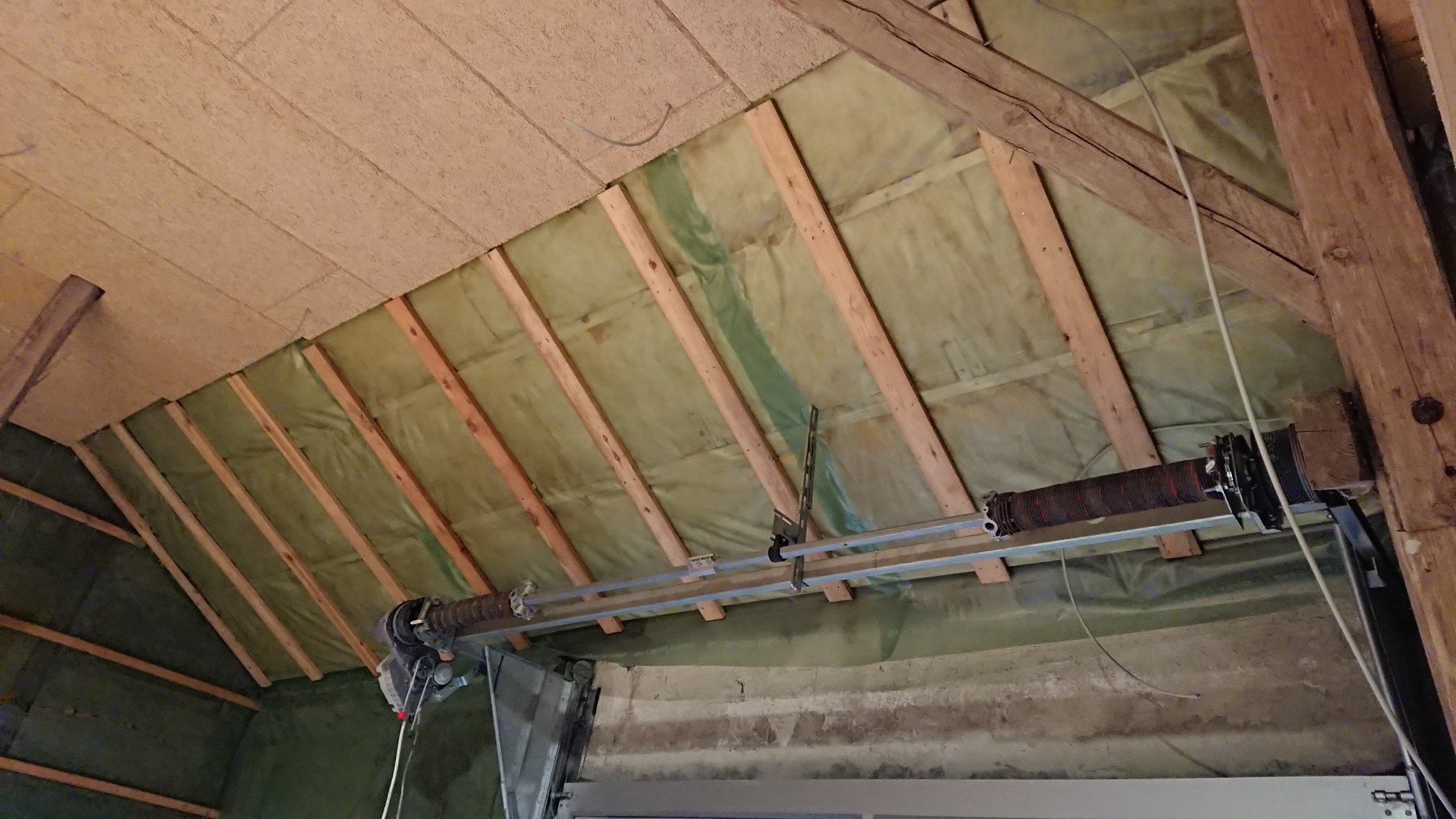

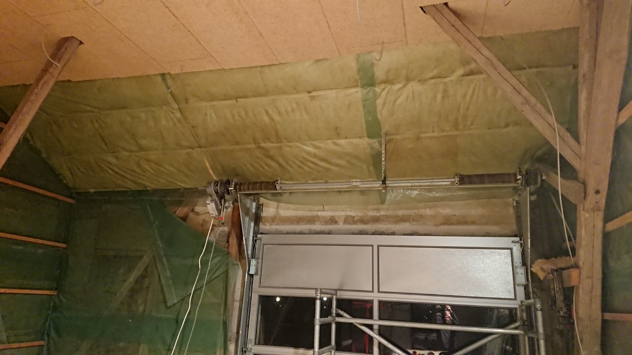

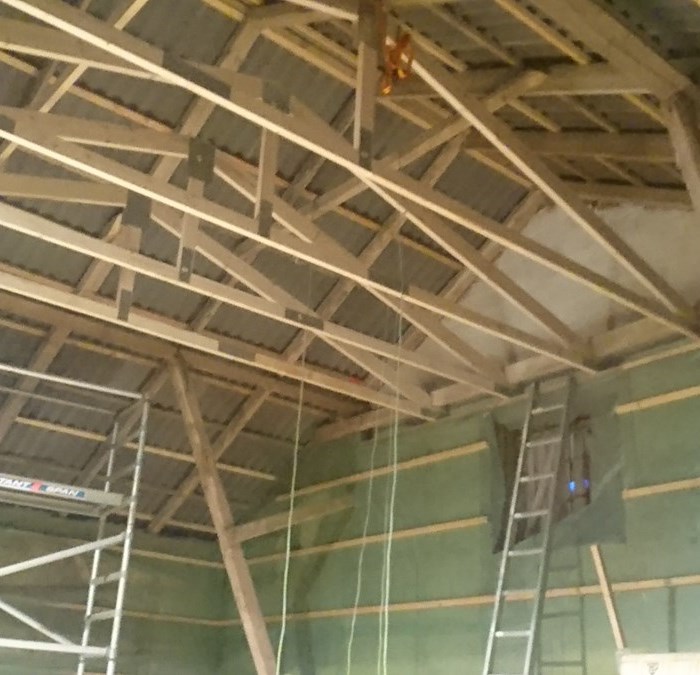

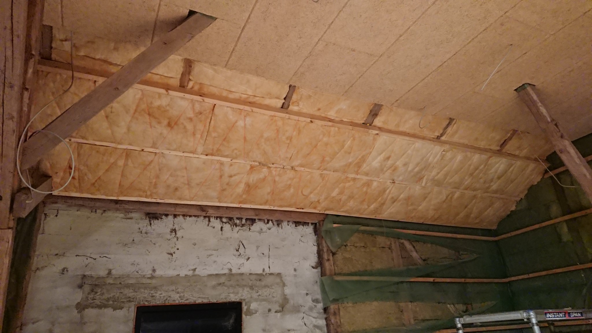

Så er der kommet spær op indvendigt i rummet for at sænke loftet til 4,2M :)

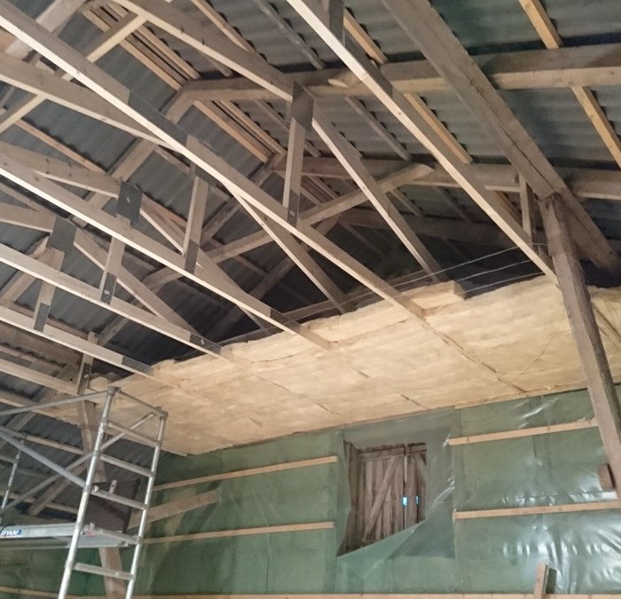

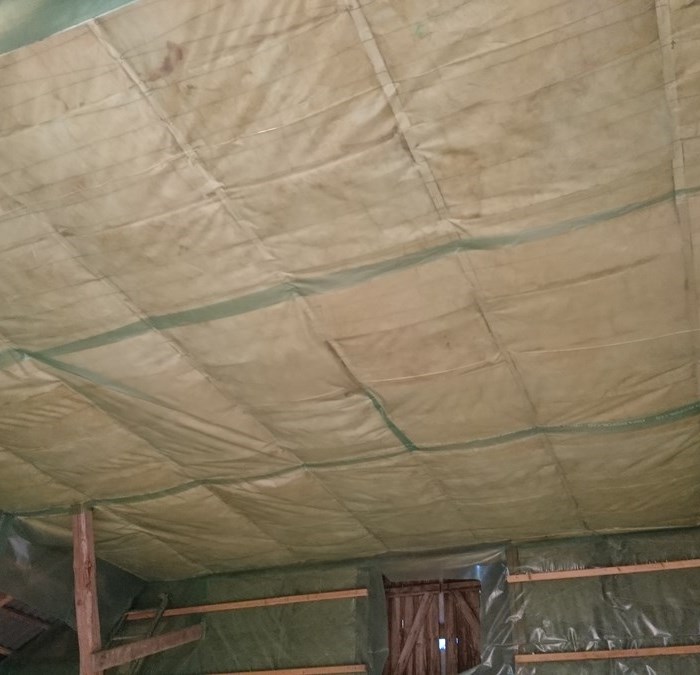

Isoleringen af loftet påbegyndt.
Tilføjet 27-05-2017

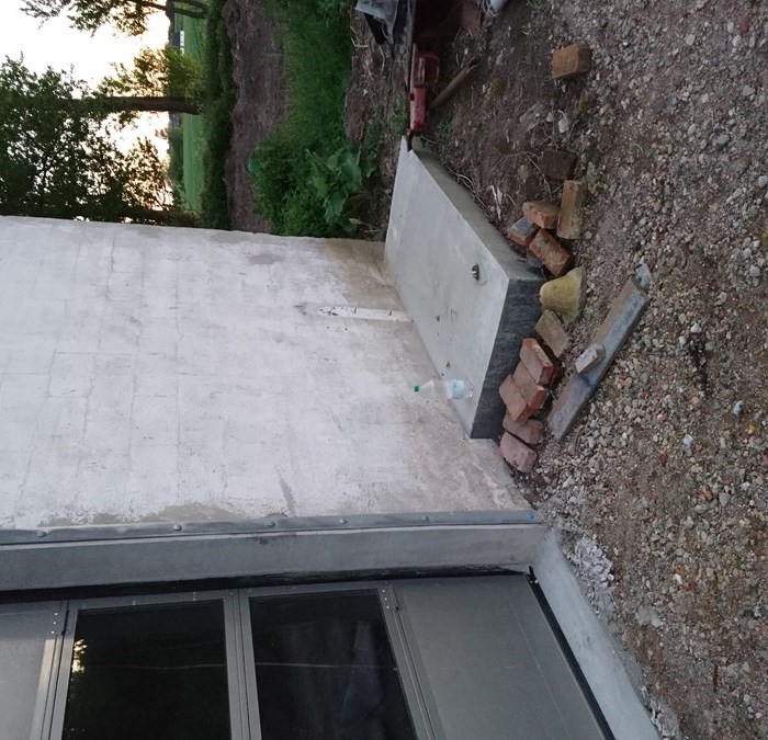

Sokkel til kompressorhus (undskyld at det vender forkert)
Tilføjet 11-07-2017

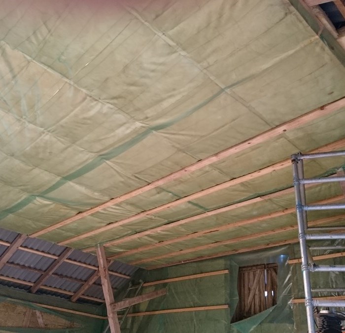

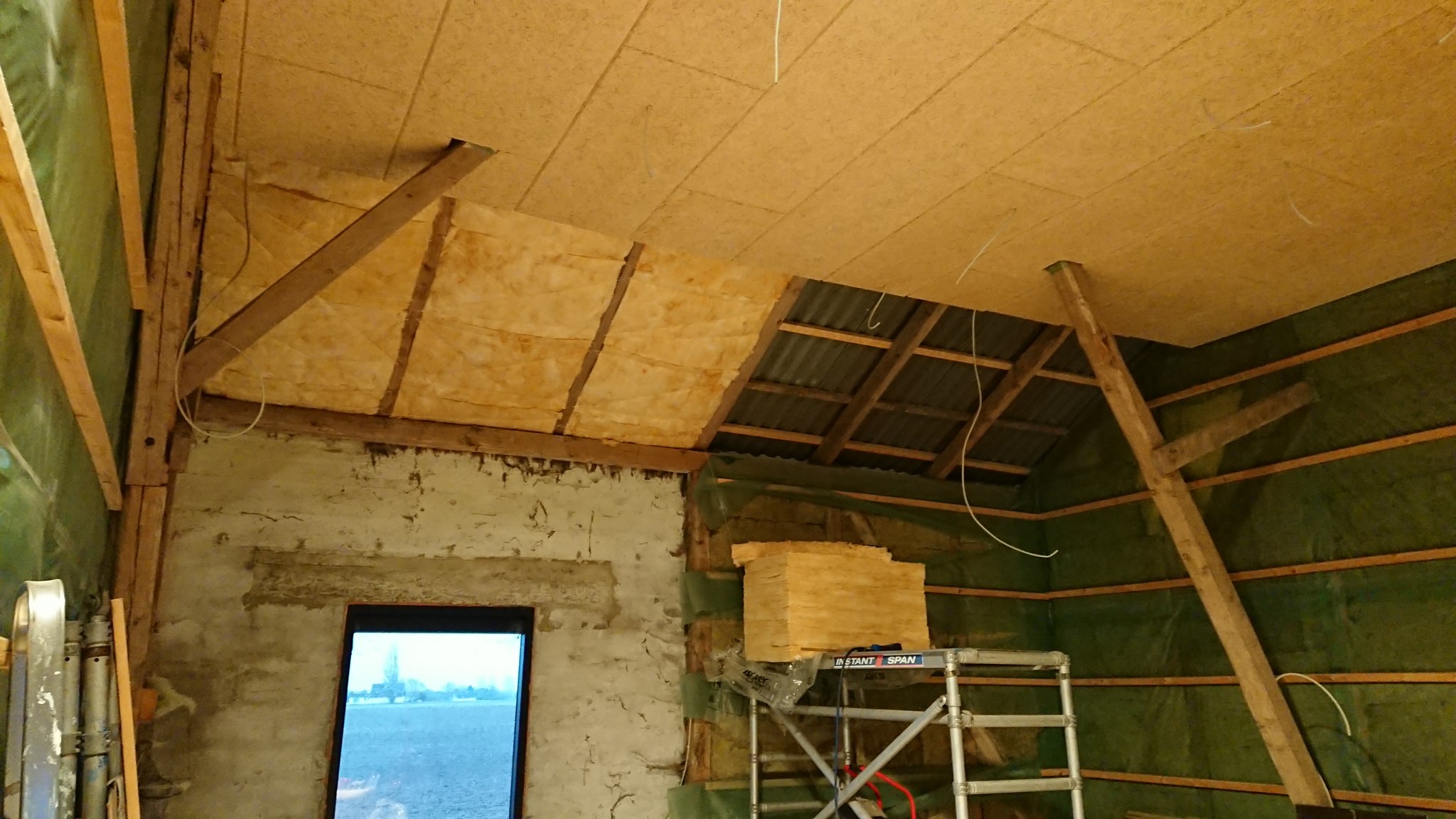

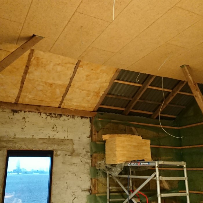

Så er der også blevet isoleret på hele den lige loft flade.
Dampspærre monteret og halvt færdigt med forskallingen.

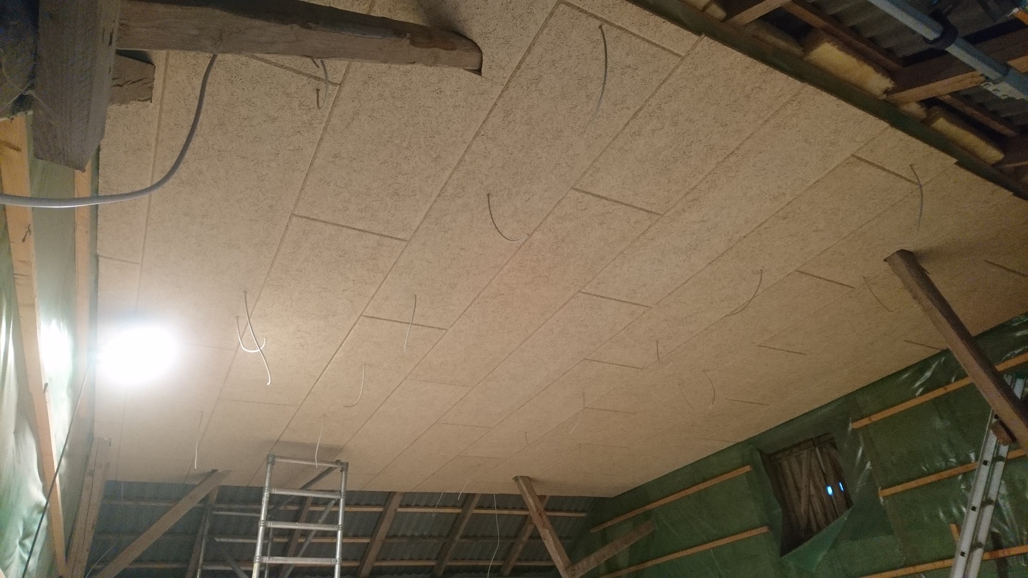

Tilføjet 12-12-2017
og lidt mere loft.

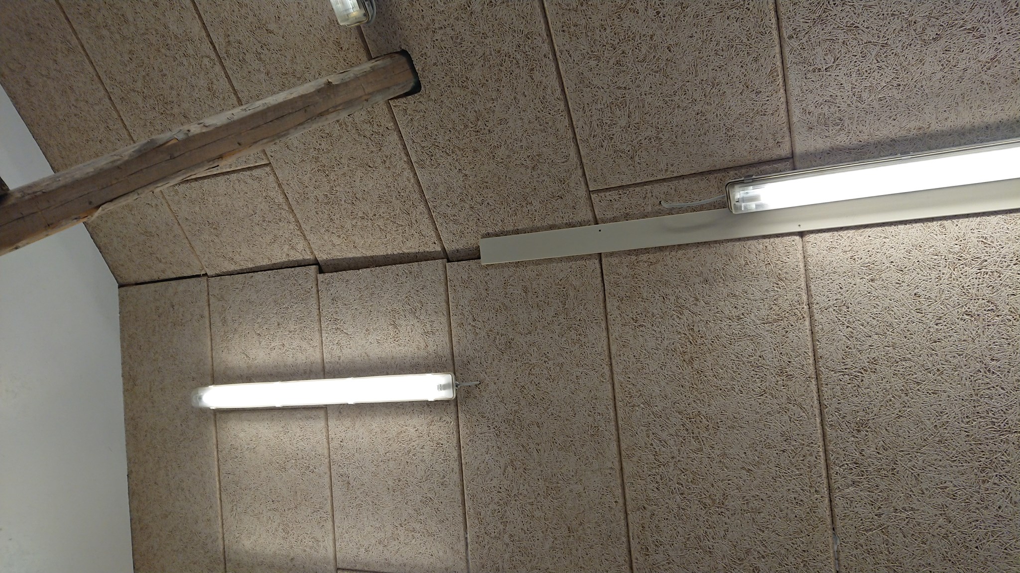

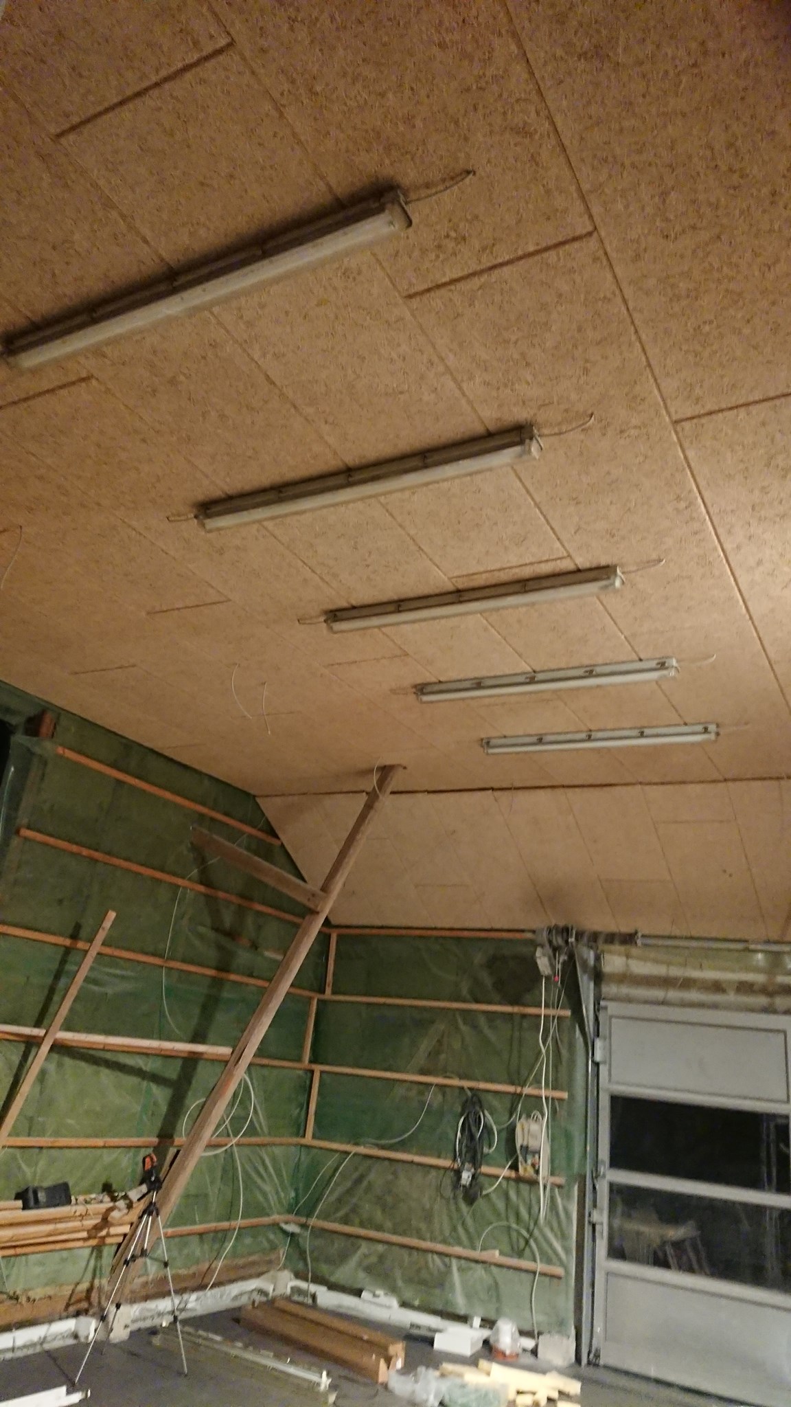

Så er der påbegyndt loft opsætning.
Næsten færdig med den flade del.

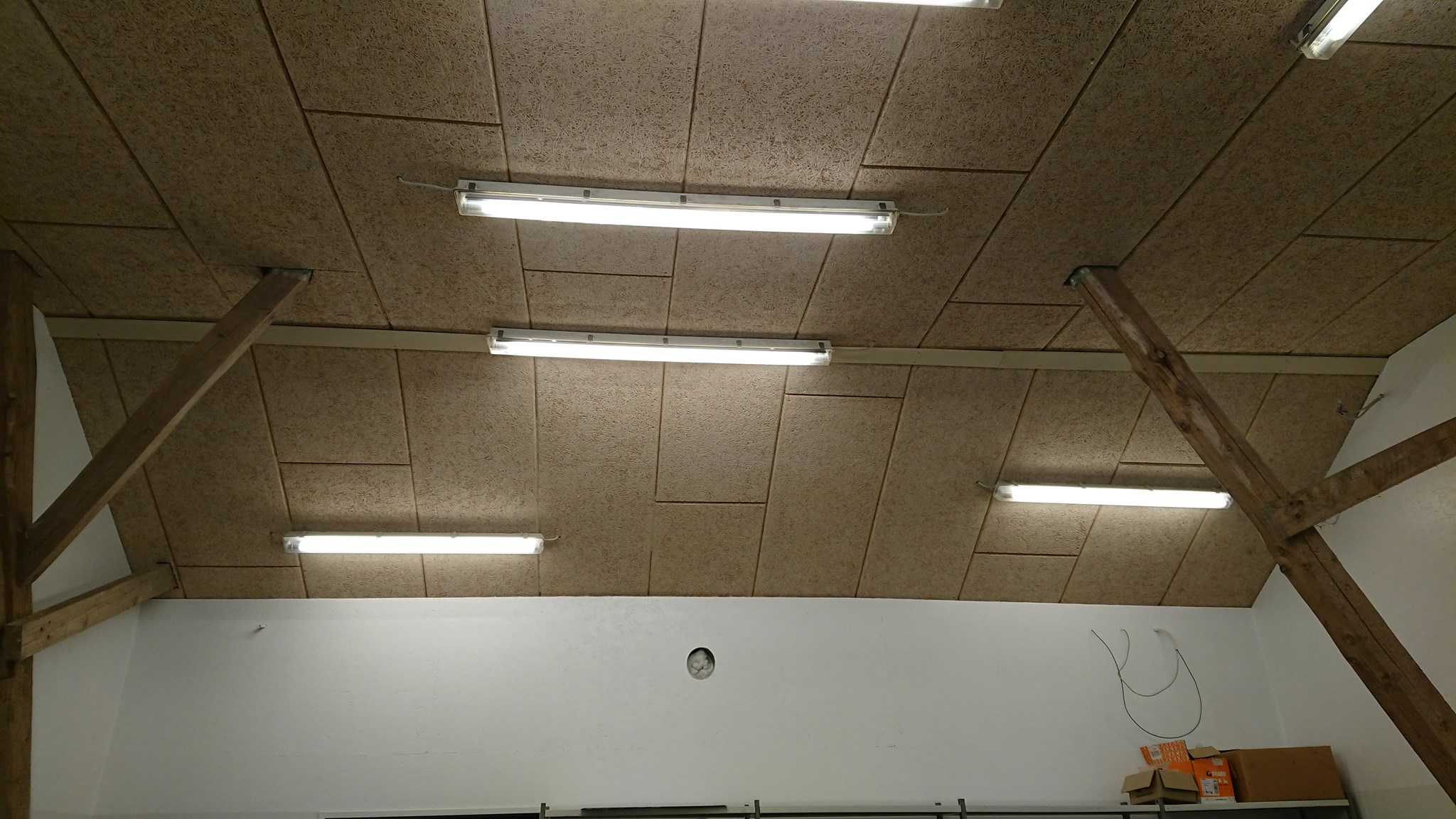

Så blev den flade del færdig, og med kabler til lys.
Så er den ene af stå lofterne næsten isoleret færdigt.

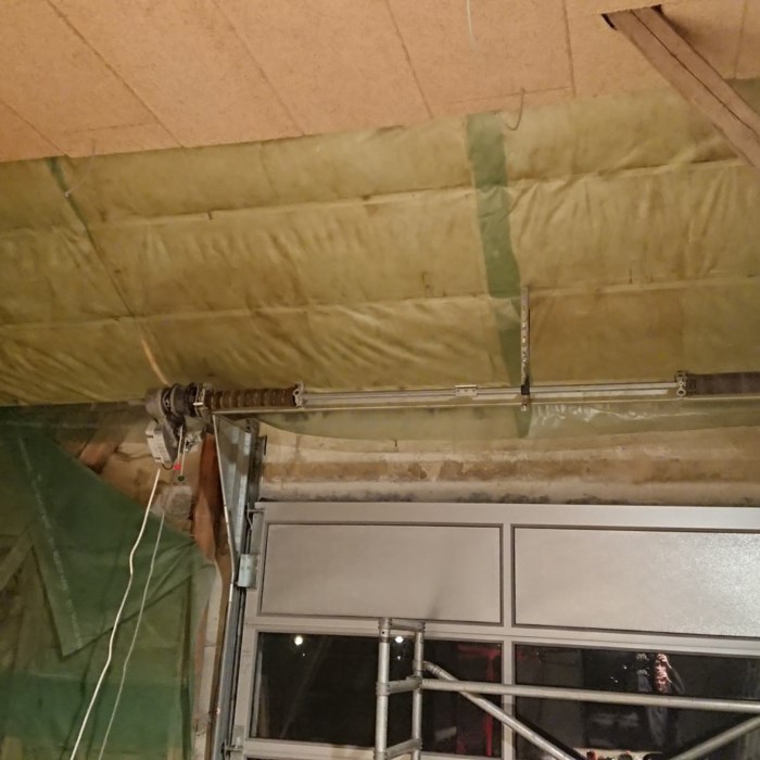

Og her er den færdig, og har fået dampspærre på.

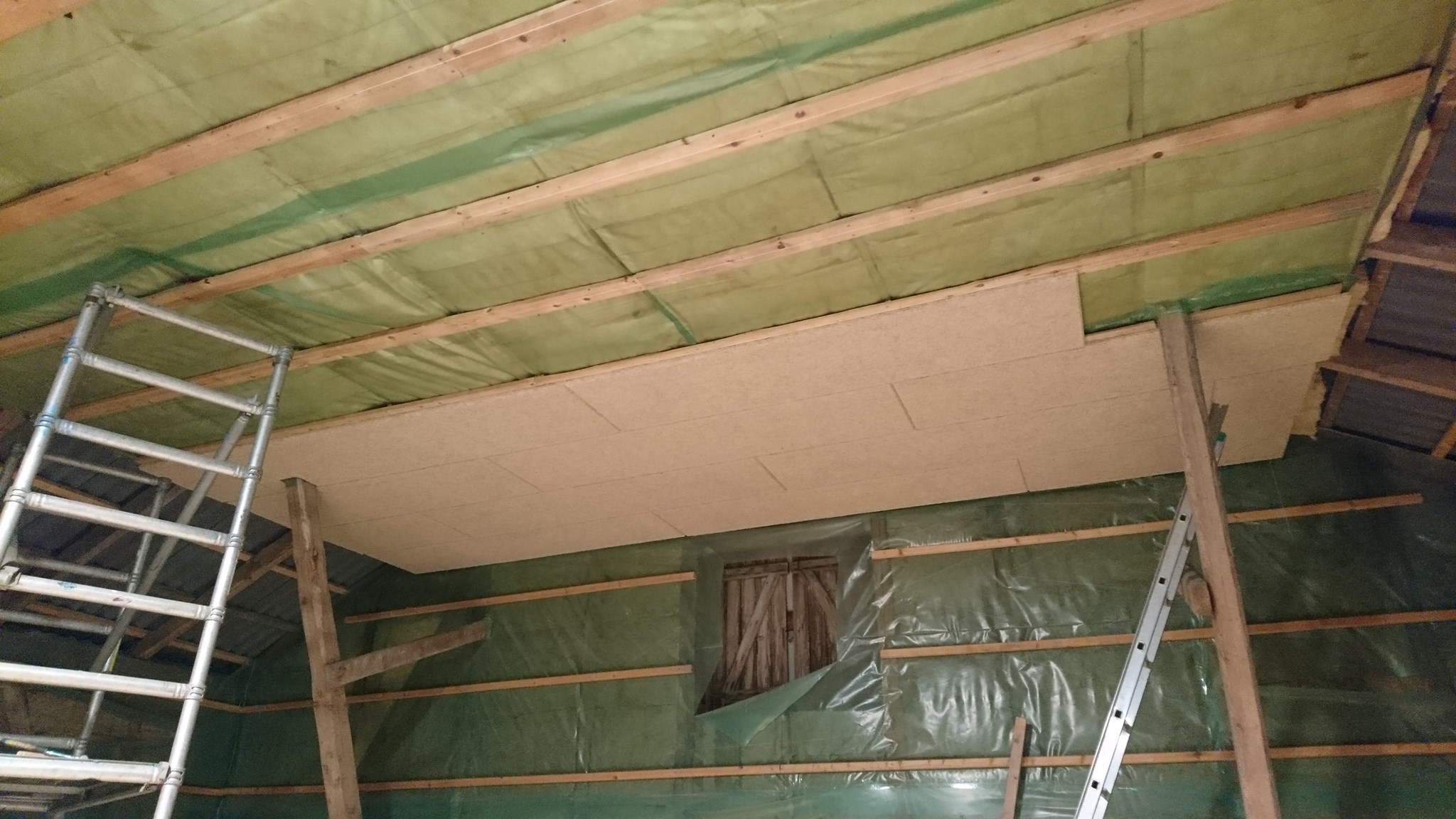

Tilføjet 05-01-2018

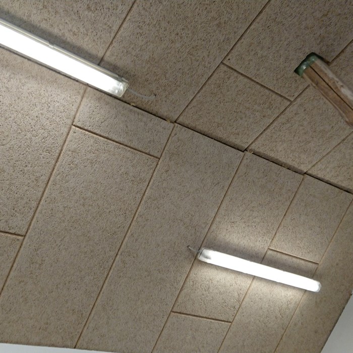

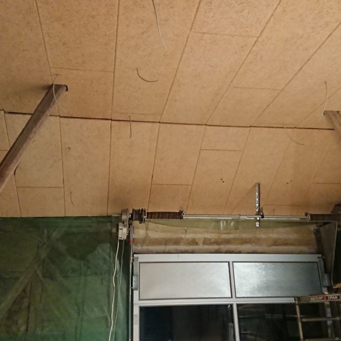

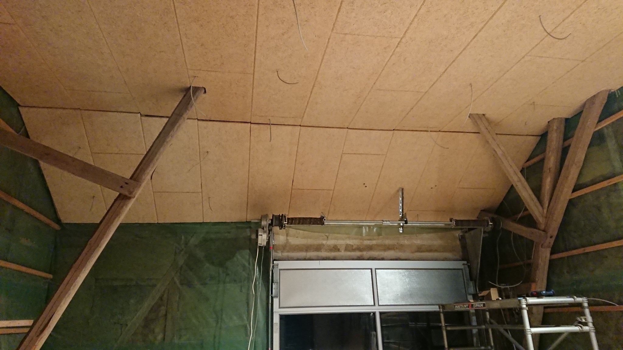

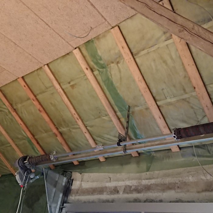

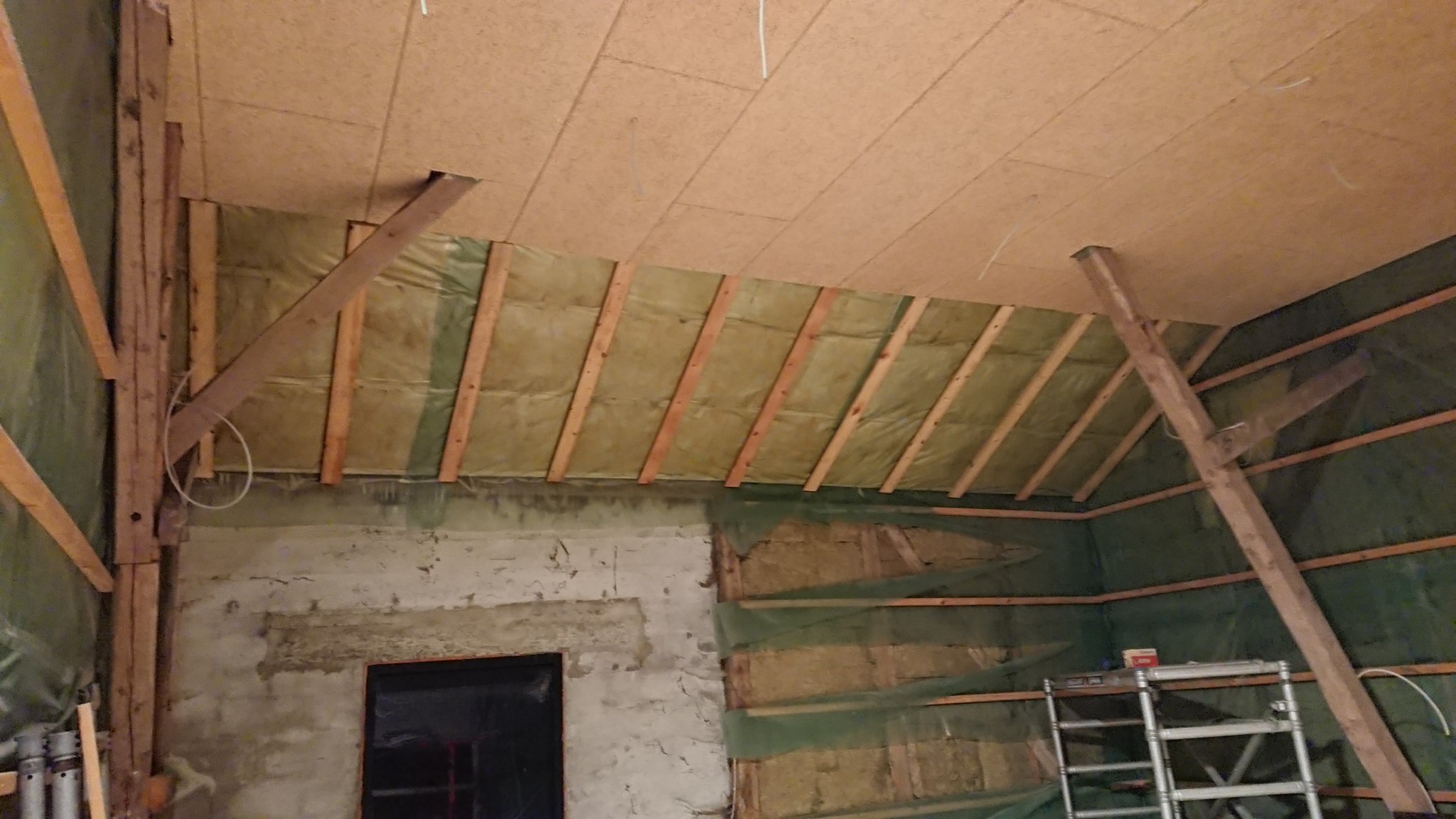

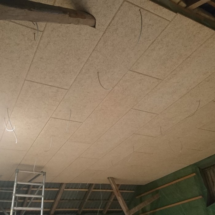

Så er der kommet forskalling på, så der kan sidde loftplader.

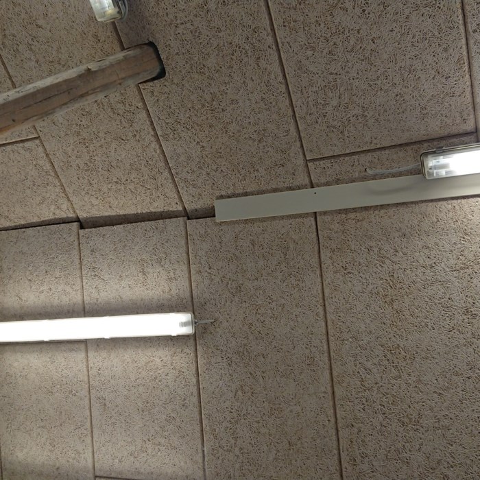

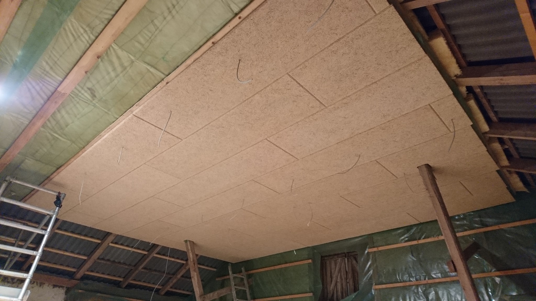

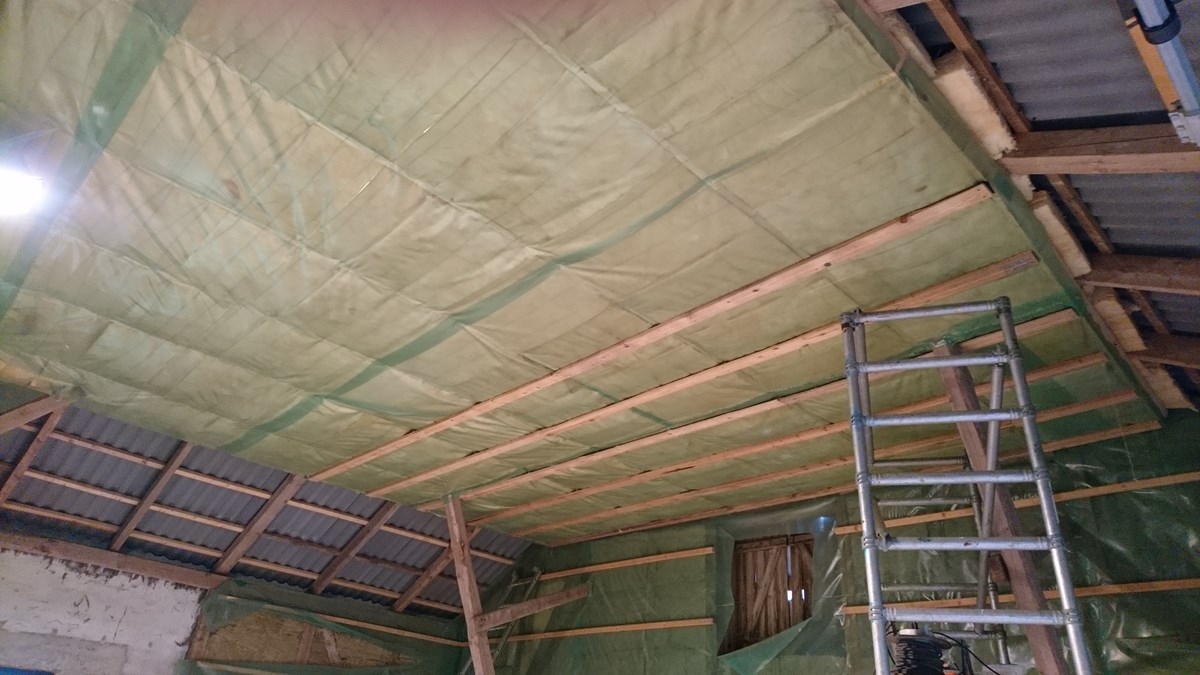

Og nu med loftplader :)

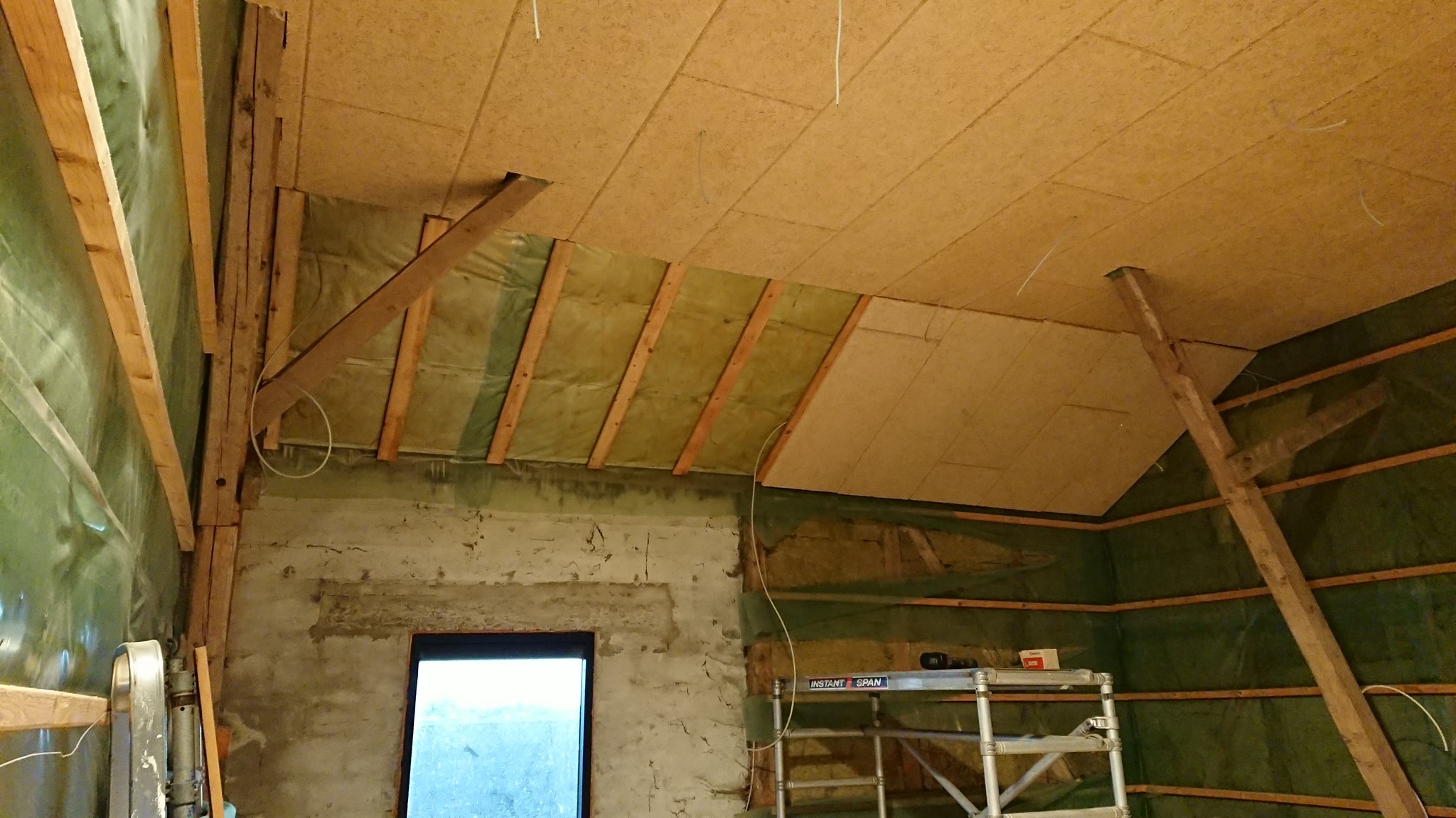

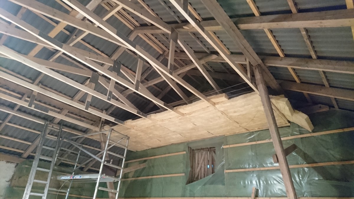

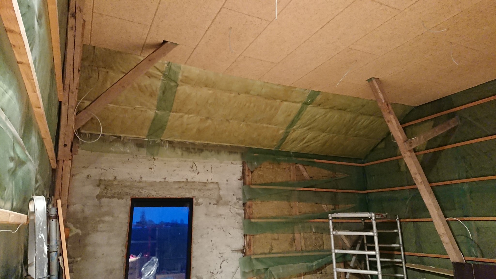

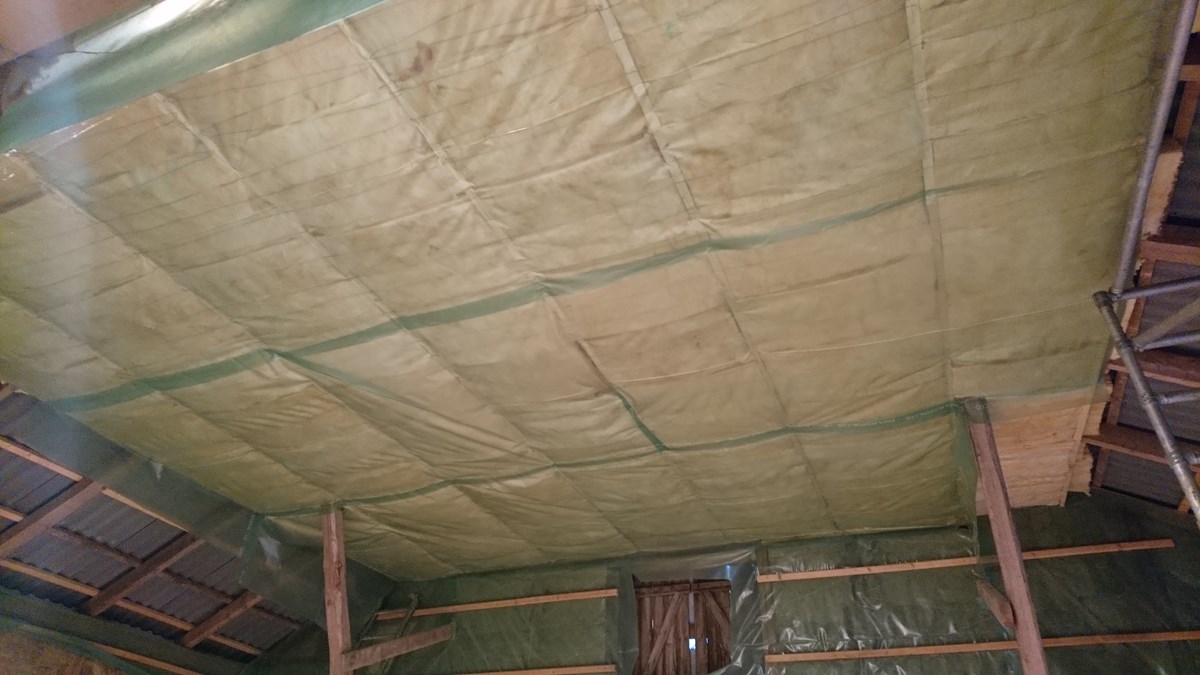

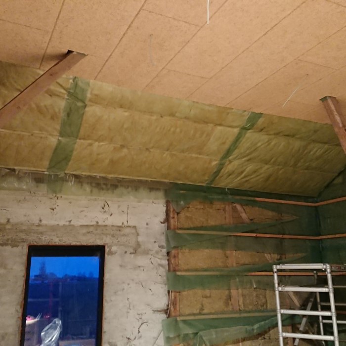

Så er isoleringen i det sidste stykke skåloft begyndt
og næsten færdigt med det sidste lag 95mm.
Og på med dampspærre.
Halvt færdig med plader, og så løb jeg tør for skruer :/

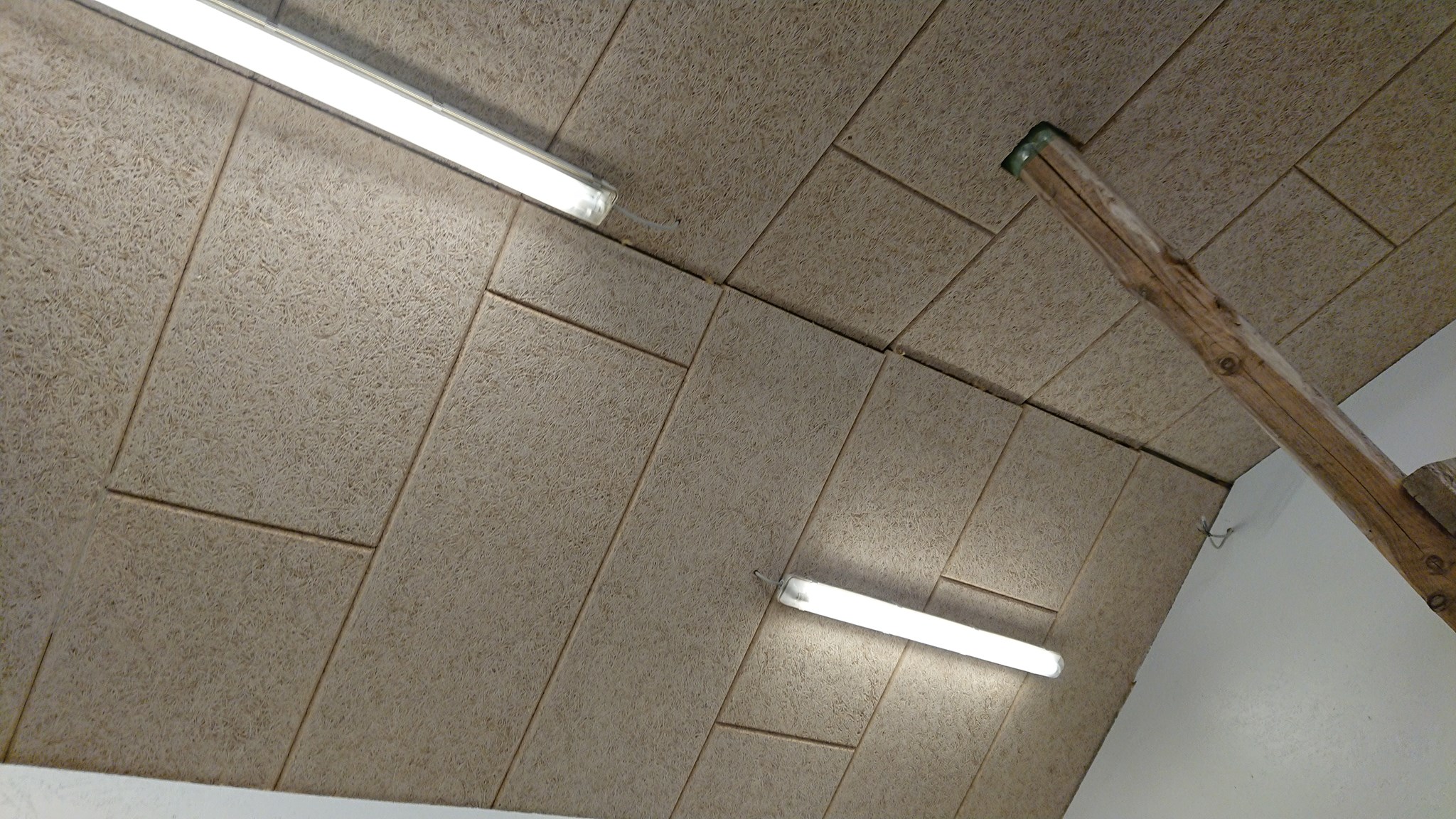

Og forskalling.

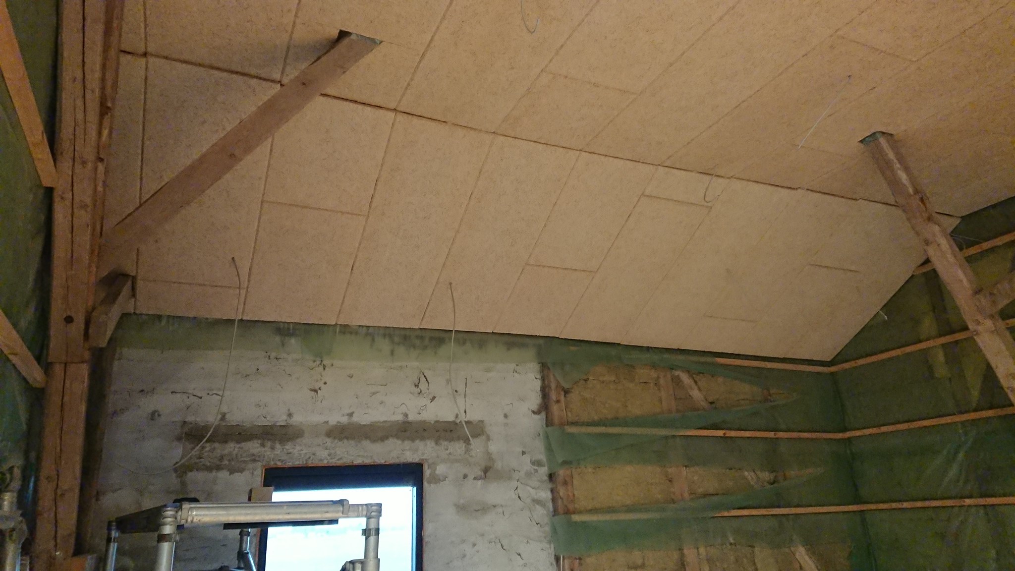

Så er loftet helt færdigt, der mangler kun pynteliste til samlingerne.

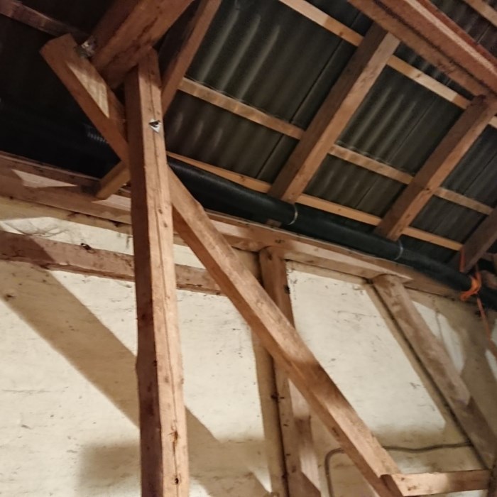

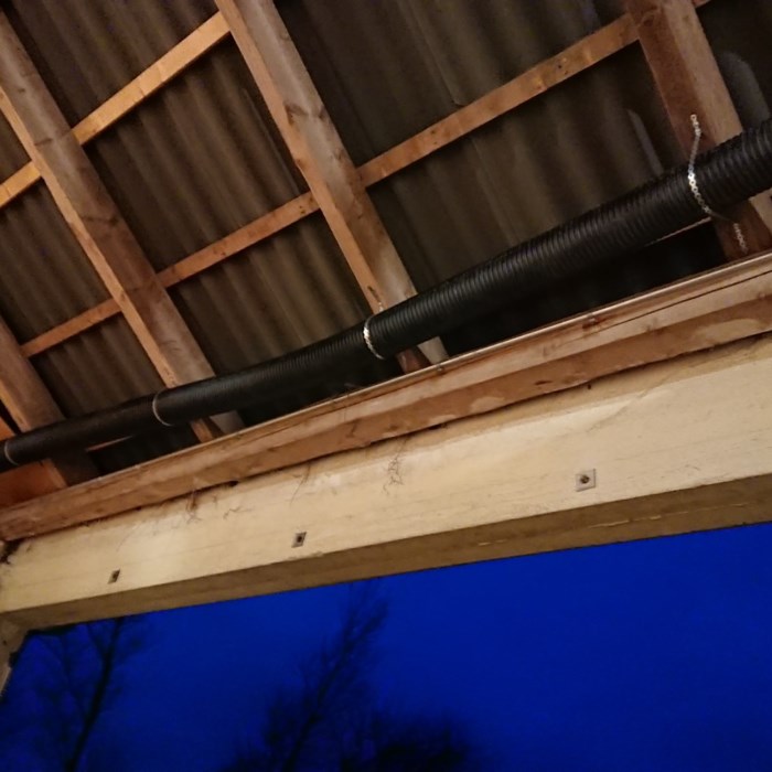

Så kom varmeslangen til fyrrummet op, sådan en satan er ikke nem at hænge op, den vil meget gerne rulle sig sammen.
12m lang er den, så skal den "bare" monteres i begge ender..

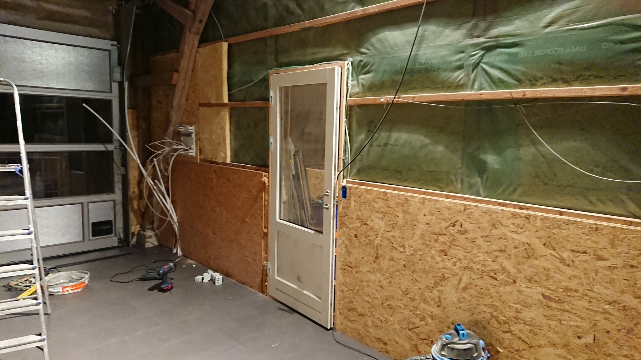

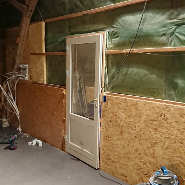

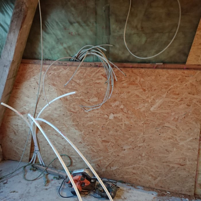

Så er den første vægplade kommet op, så er der snart klar til eltavle.

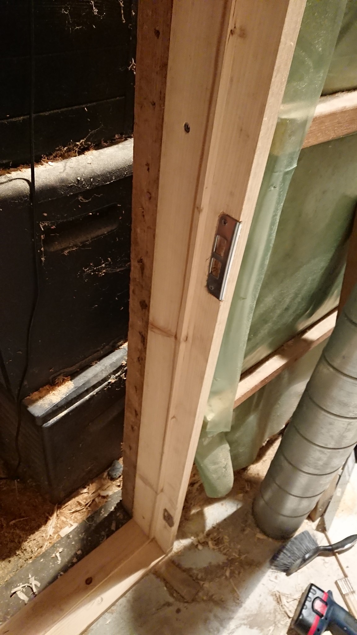

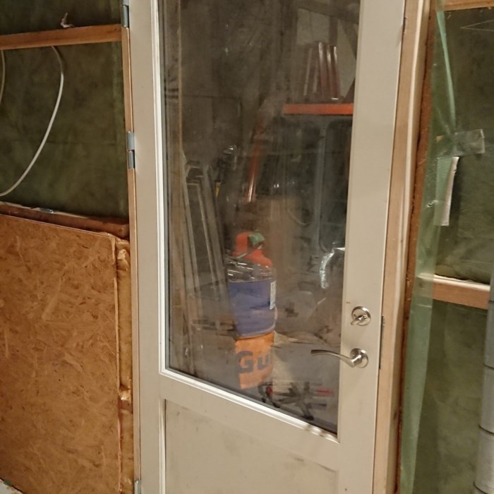

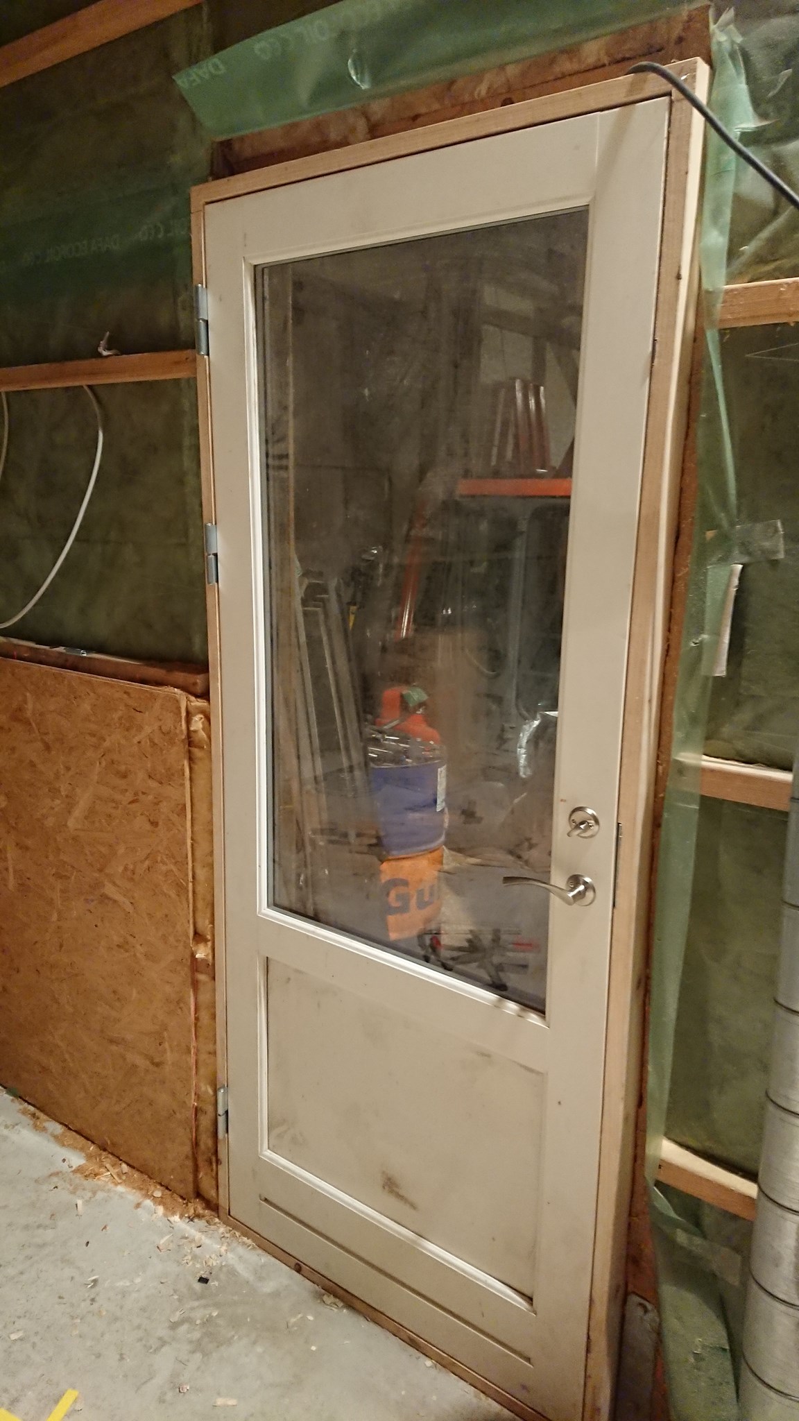

Hjemmelavet dørkarm, min første, det er blevet super godt og døren går lige i, det var en reservedør jeg alligevel havde stående.
Nærbillede af karm og låseblik.

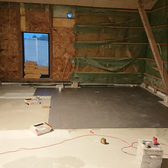

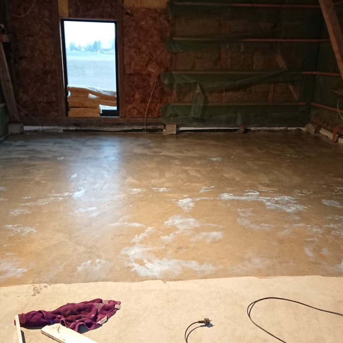

Her har gulvet fået grunder inden det skulle have flydespartel.

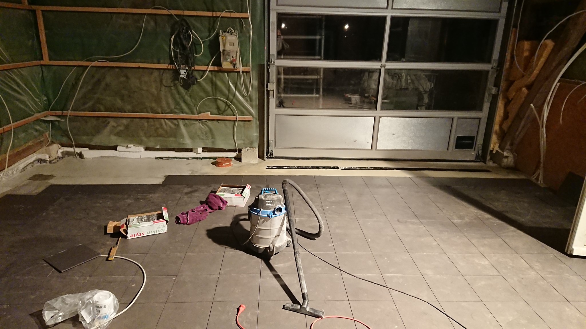

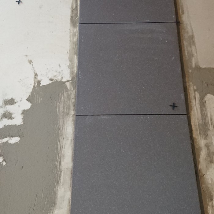

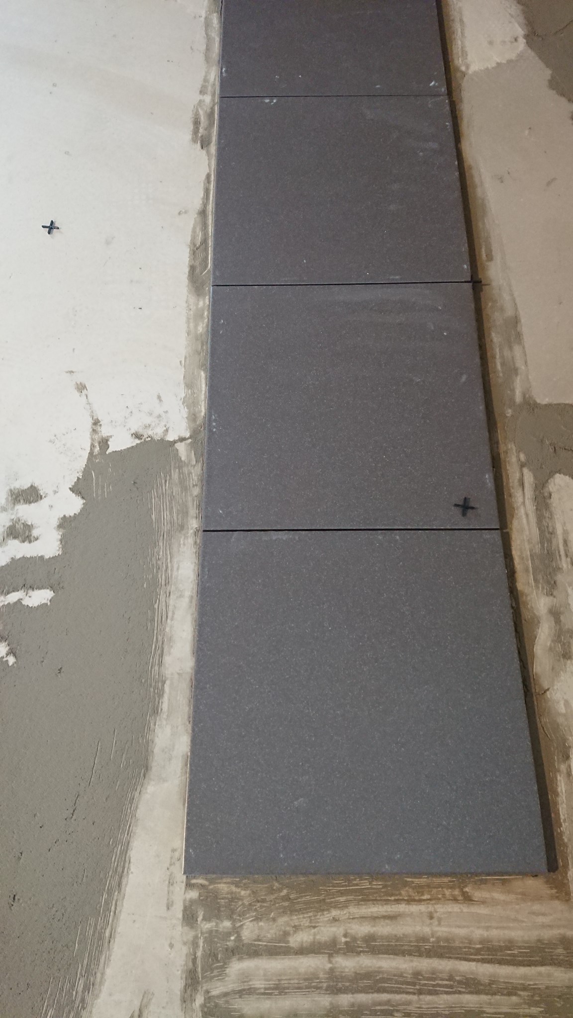

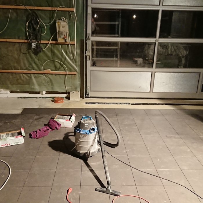

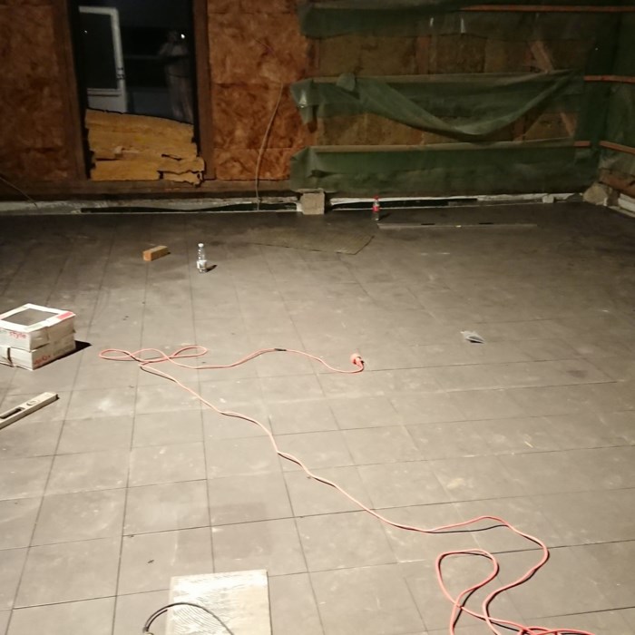

Første række fliser er lagt efter laseren, så jeg er sikker på at det bliver helt lige.
Nærbillede af flise typen, den er slidstyrke U, de er ligeledes uglaseret, så de ikke bliver så glatte med olie på.
Det tager tid, men går fremad.. Jeg har lavet en fejl, og valgt 2mm fuge, problemet er at fliserne variere lidt i størrelse, så de 2mm er i underkanten når der skal rettes ind, specielt når de er lidt skrå i kanterne.. Men det bliver ok, og igen det er jo "kun et værksted" Så længe hovedlinierne ikke vælter rundt, så ser man ikke den slags.

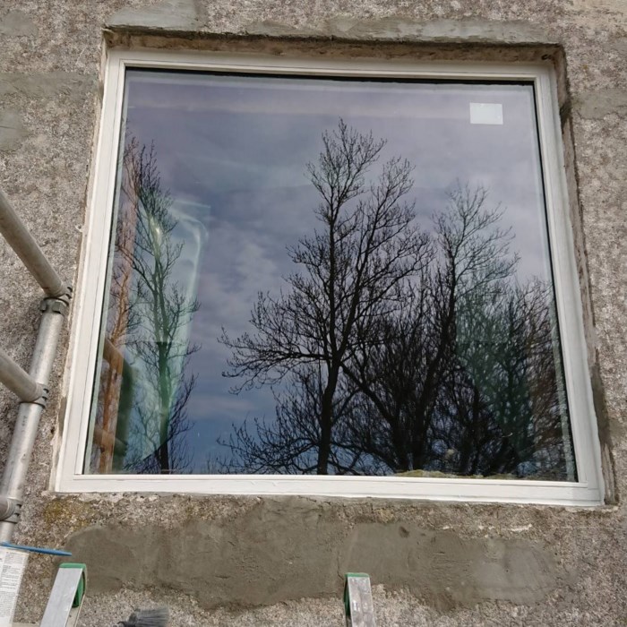

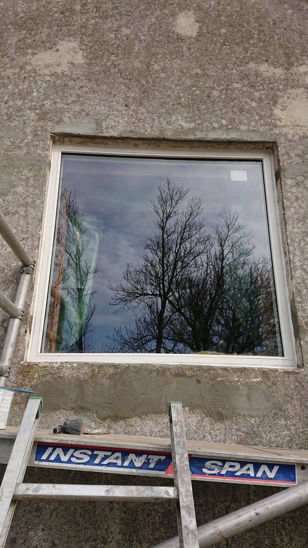

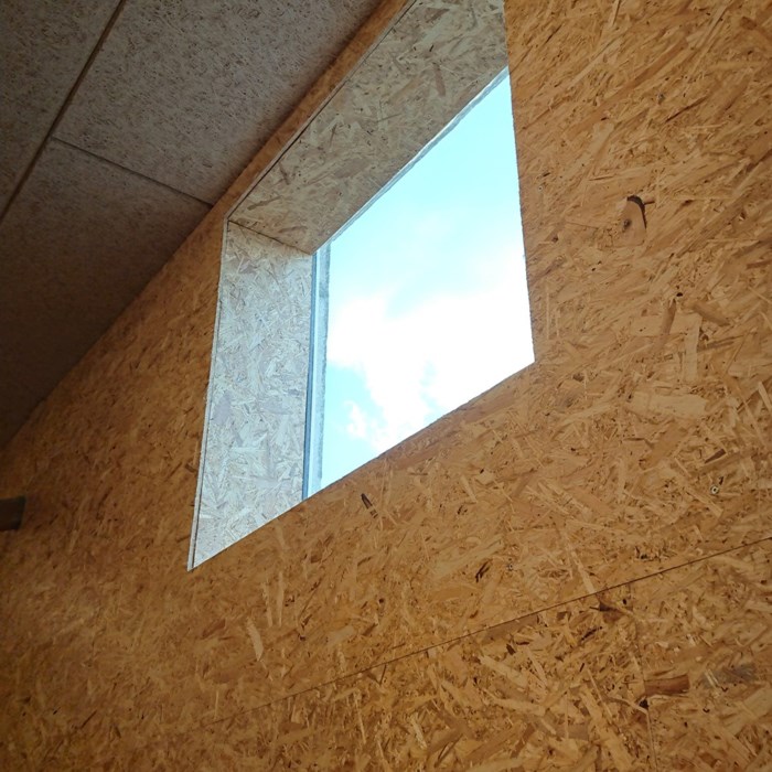

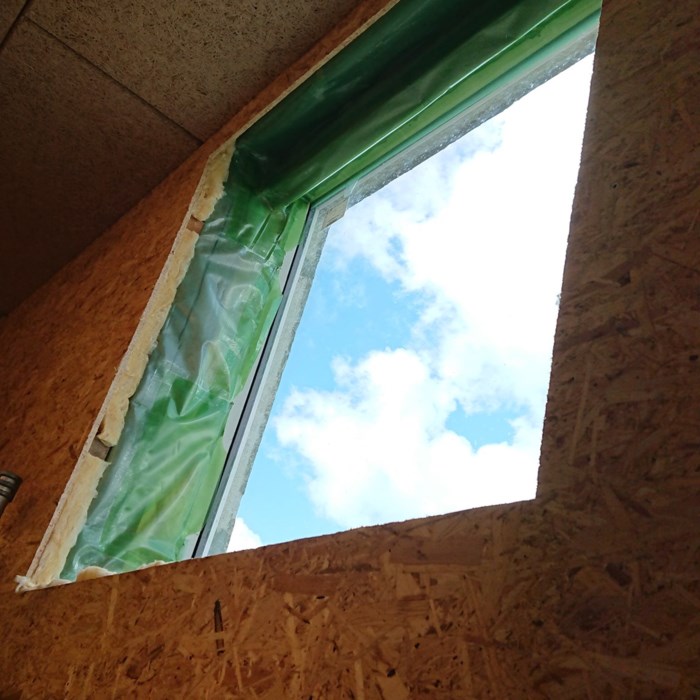

Her er så det nye vindue i gavlen, det er hjemmelavet ramme med lavenergi glas, og plastik rudelister. Plastik rudelister har jeg ikke brugt før, men lærte at dem kunne man ikke slå i med en hammer :D Så der forborede jeg til de små søm.

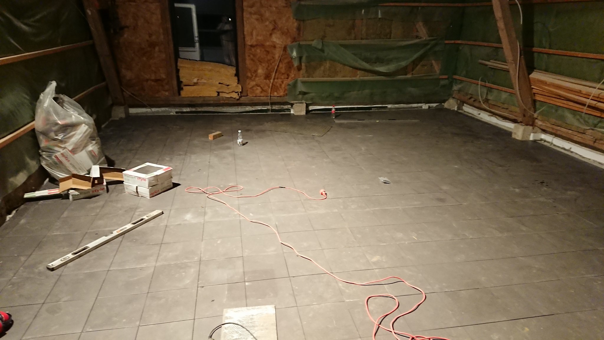

Så er der lagt mange flere fliser.. Min kommende garage bliver helt sikkert UDEN fliser :D
Her mangler der hun et par rækker.

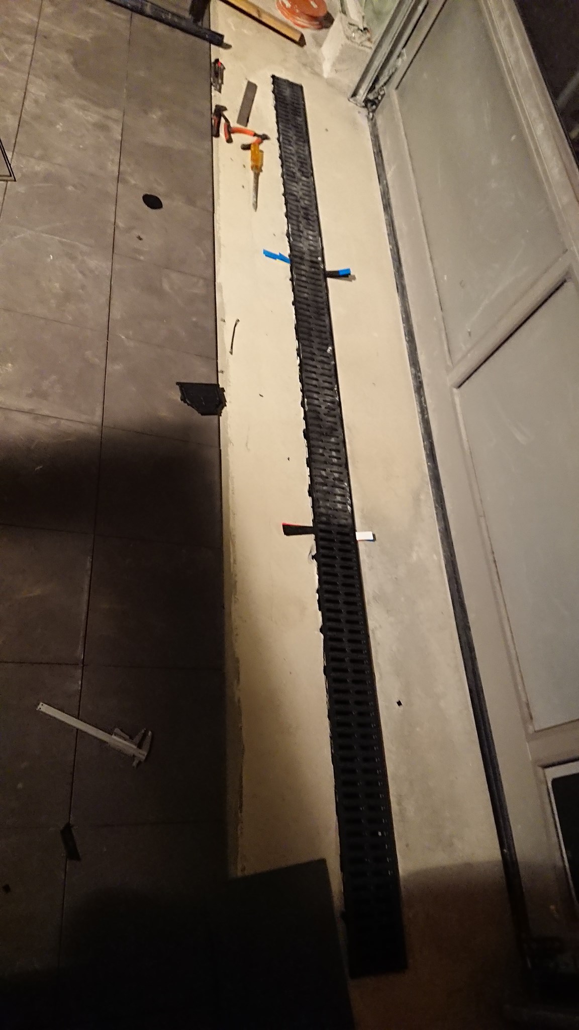

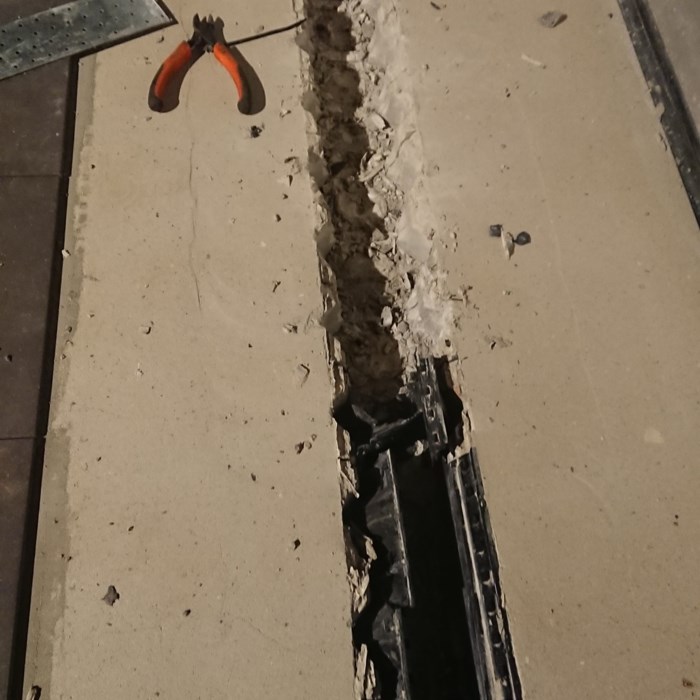

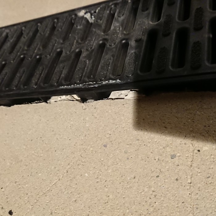

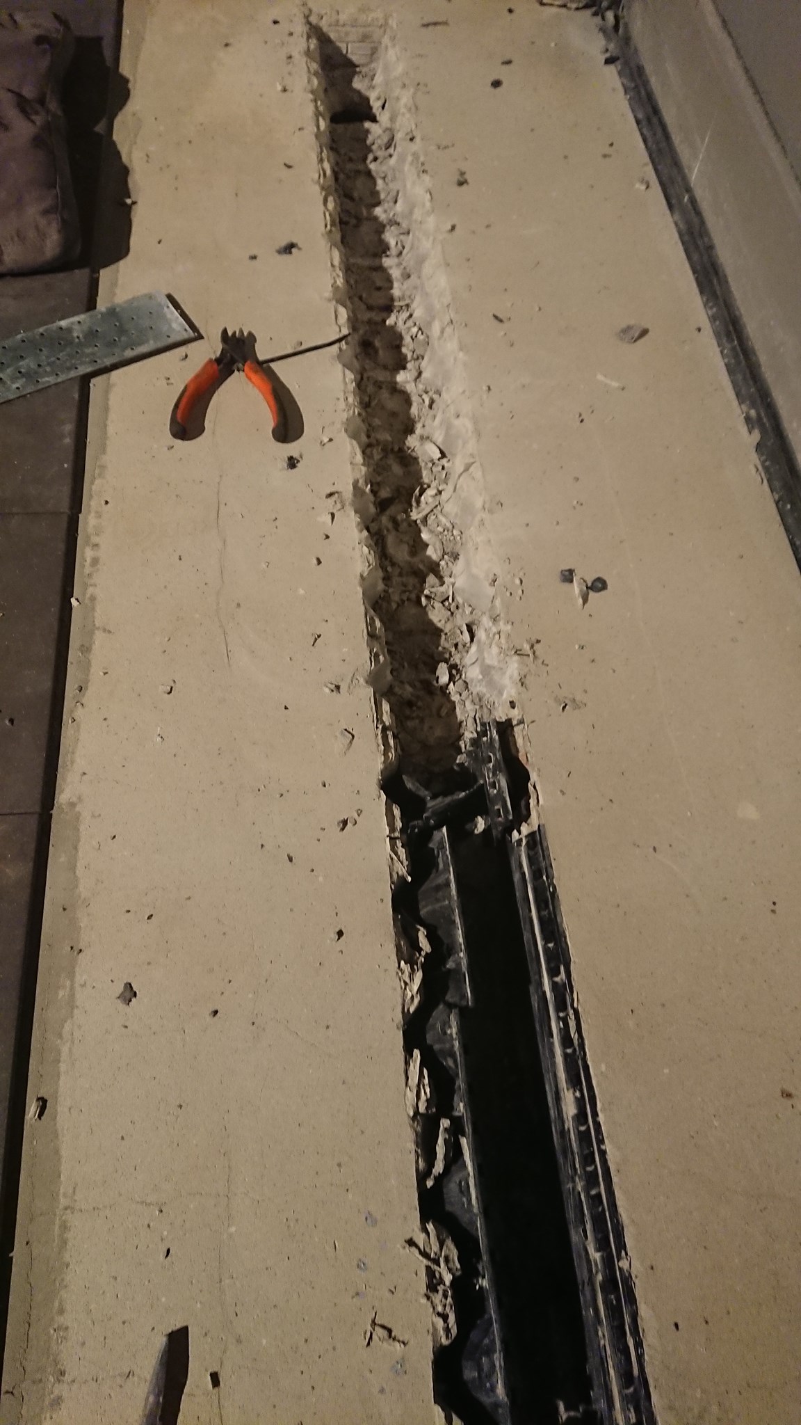

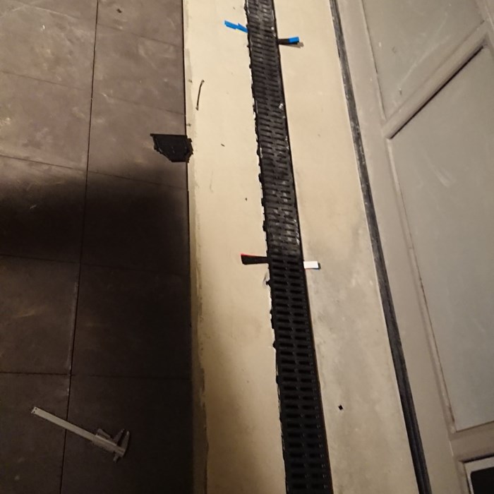

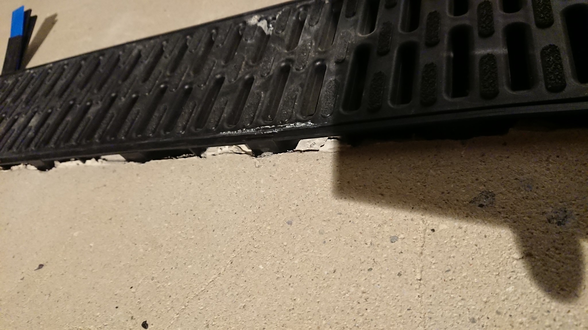

Jeg måtte brække afløbs renden op, den passede ikke i højde med fliserne overhovedet, og var blevet skæve da der blev støbt.
Fordelen var at den nye rense jo passede i aftrykket, så den kunne presses ned på plads.
Så er højden perfekt, og jeg har nu presset fliselim ind i mellemrummet, så den ikke kan bevæge sig.

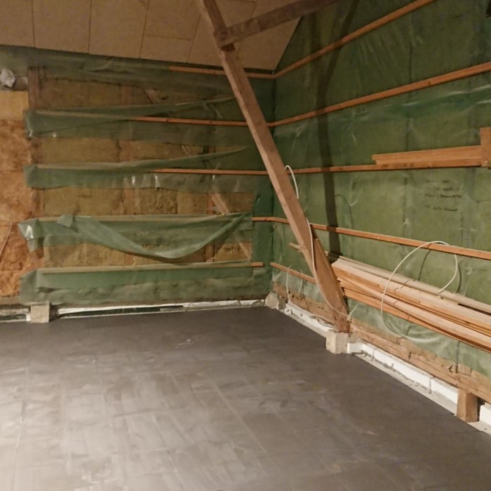

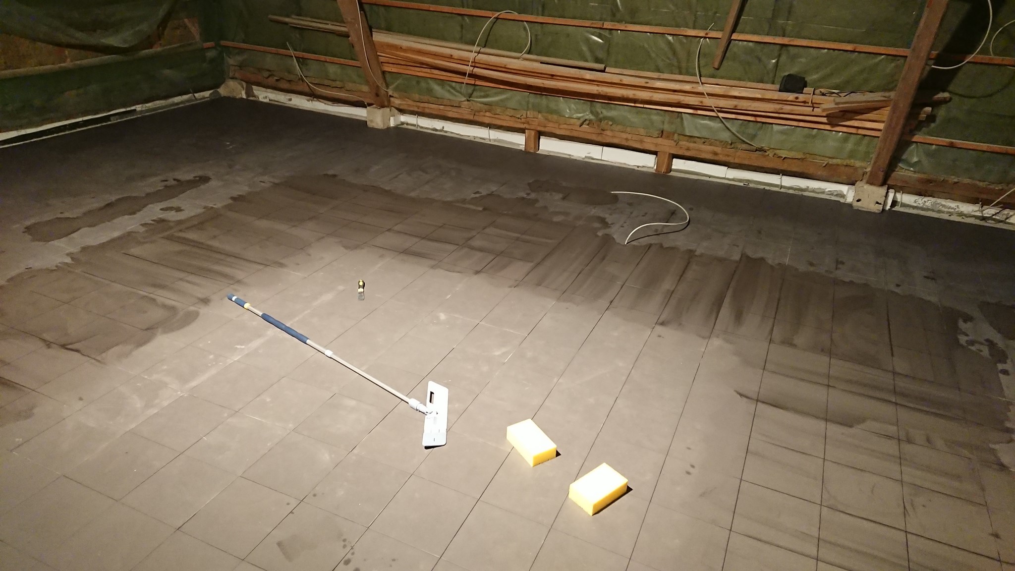

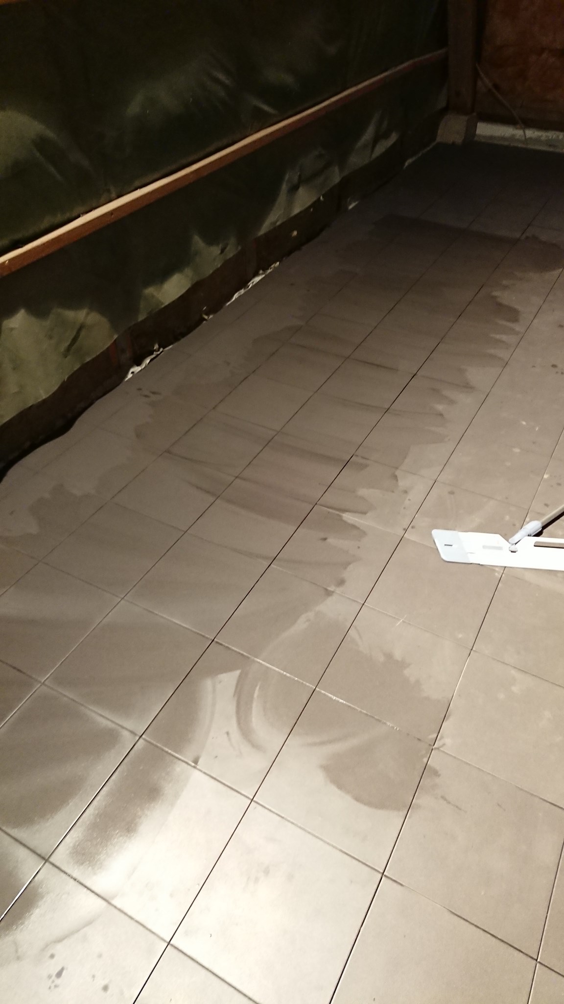

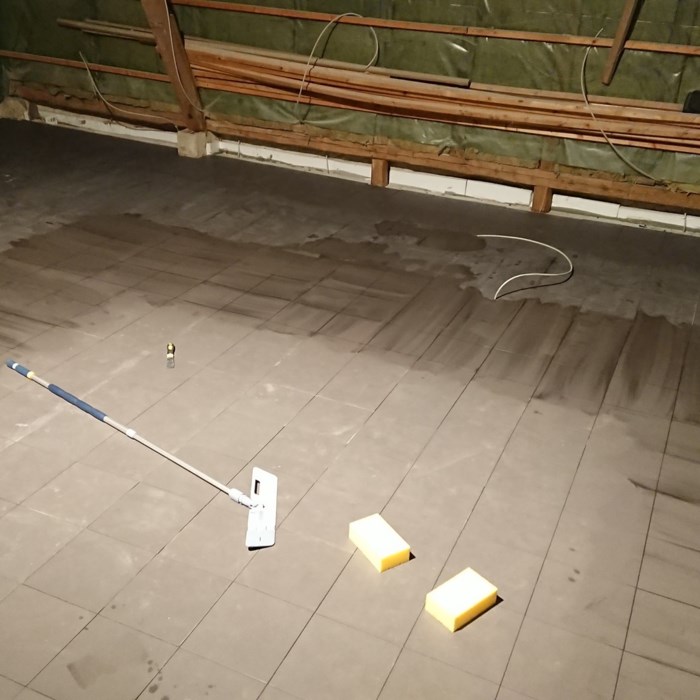

Så skulle der fuges, og vaskes af. Jeg var blevet advaret at bruge sorte fuger..
Men jeg er ikke sådan at gøre bange.. Men alle fuger skal ligges med samme mængde vand og temperatur, ellers bliver de hvide.. Det kunne dog kradses af, og når der hen af vejen kommer olie på gulvet, så skal de nok blive helt sorte,
Endeligt færdigt!! De ligger indenfom den 1mm som man siger de skal, men også kun lige, jeg kunne godt have været mere nøjagtig med underlaget.
Men igen det er jo også "bare" et værksted.

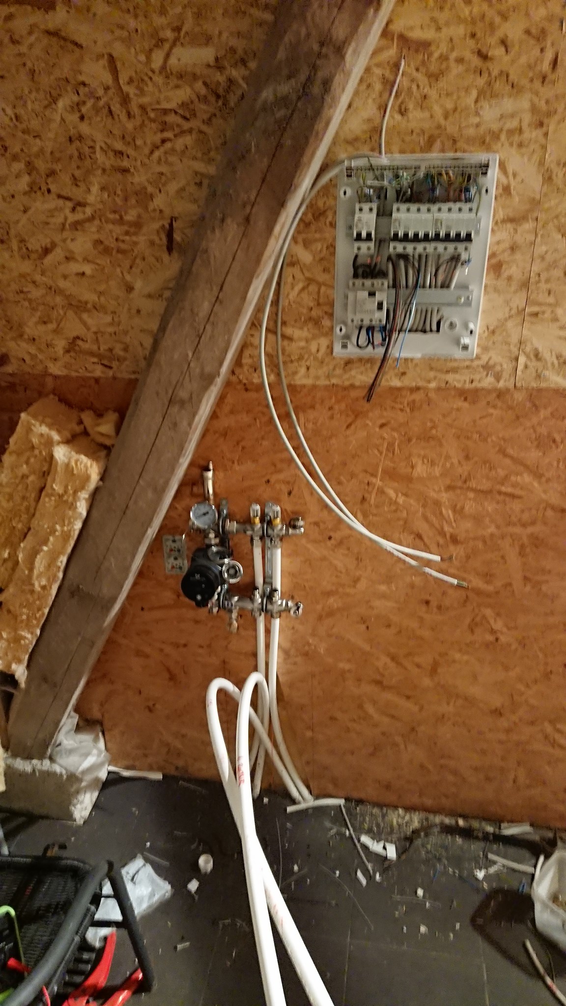

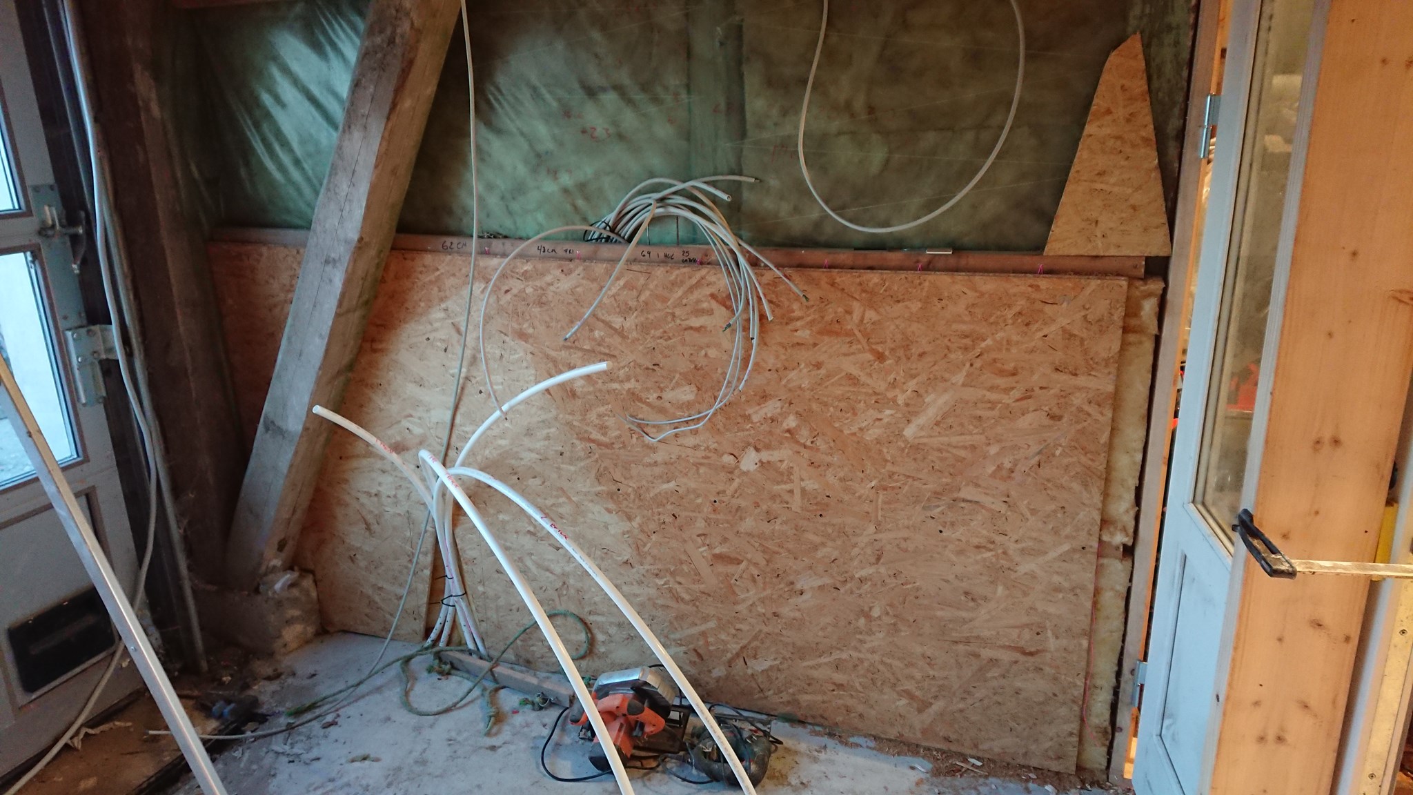

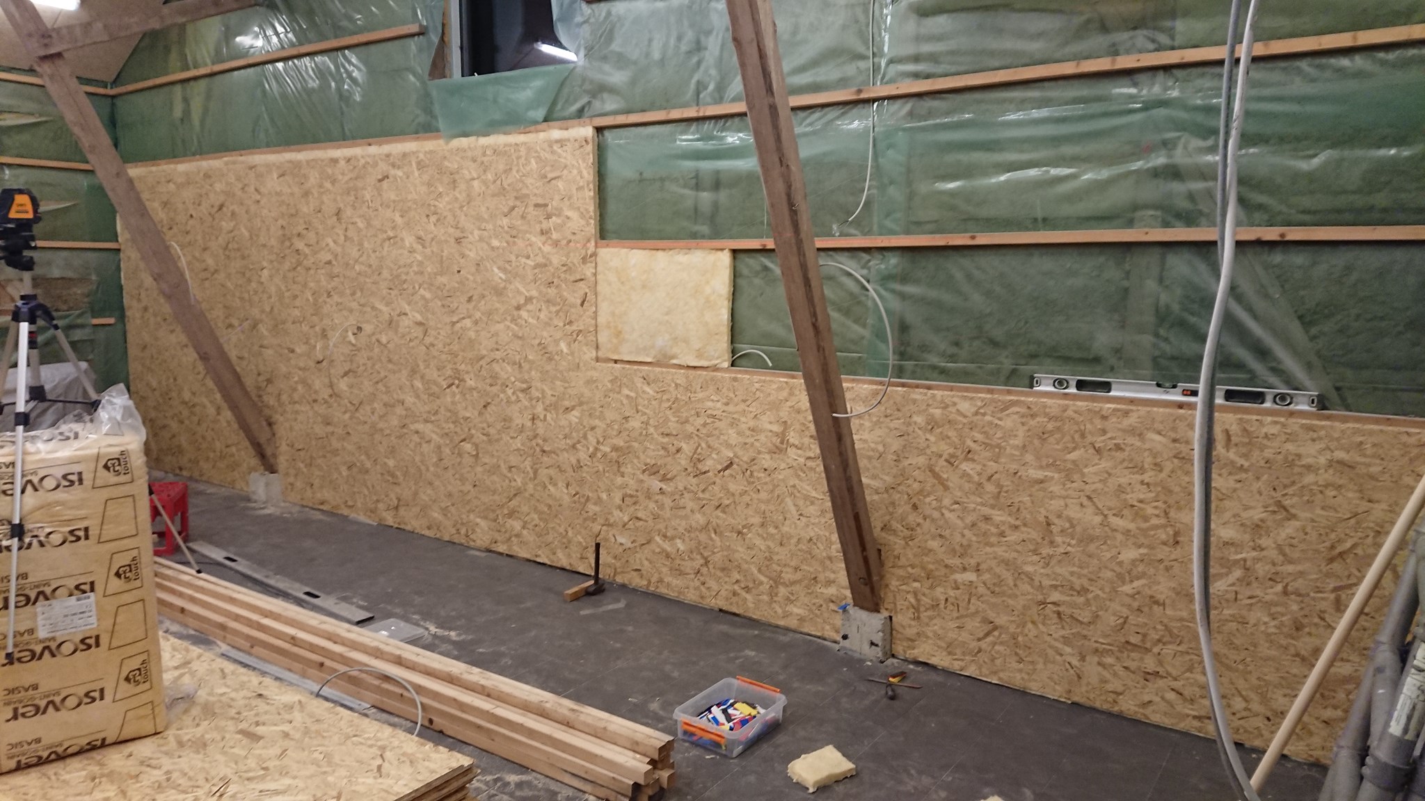

Så bliver der startet på væg plader, så der kunne komme eltavle og gulvvarmeshunt op.
Det tager altid lang tid at justere og komme rundt om ting.. Her er der bjælker og et varmerør.

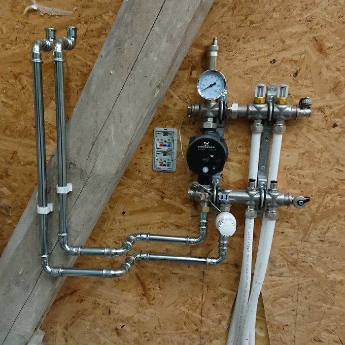

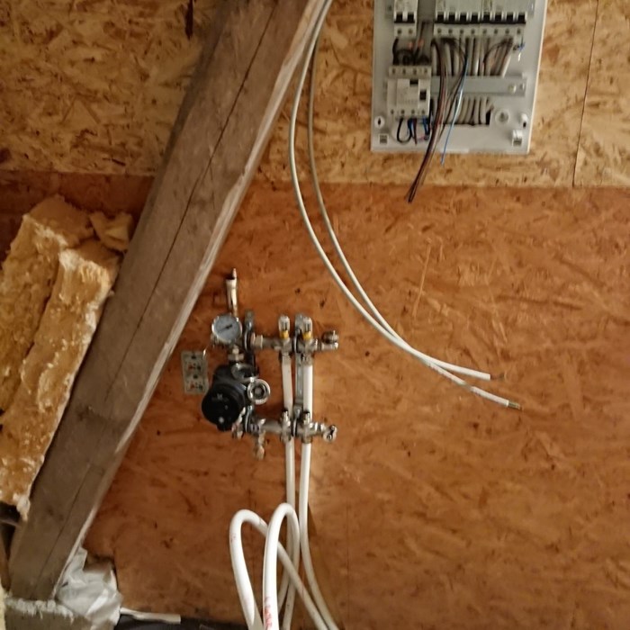

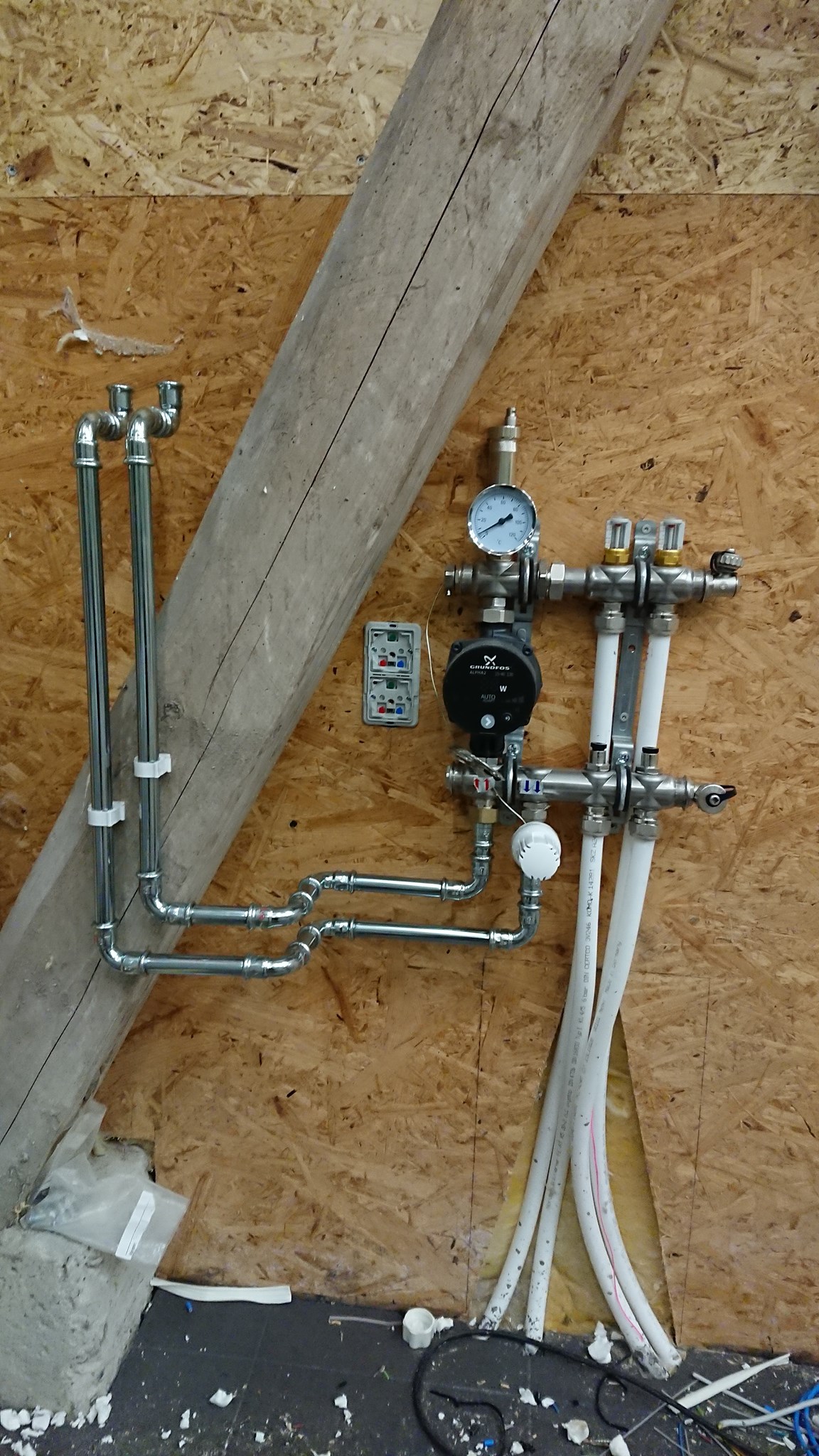

Påbegyndt gulvvarmeshunt, og el tavle.

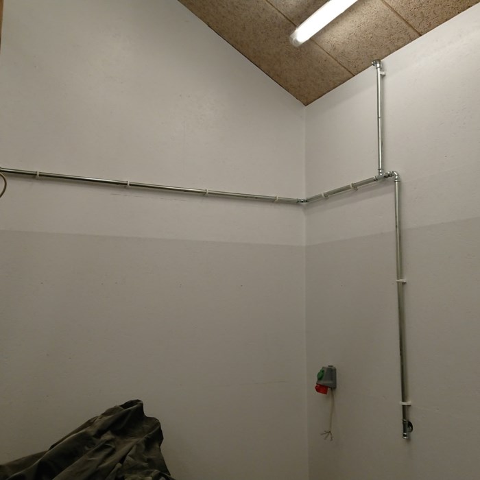

Gulvvarme shunt opsat, og jeg er begyndt med rørføringen, Nøjhh det er dejligt med pressfittings!! :D

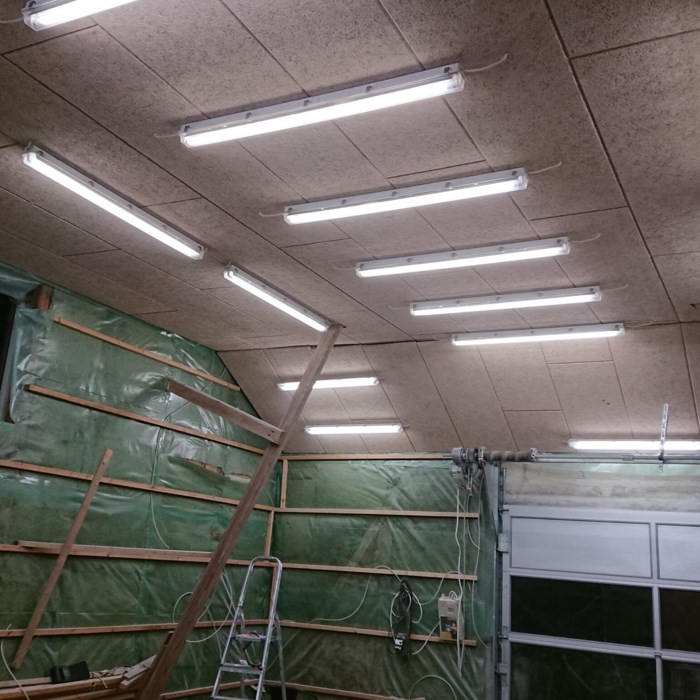

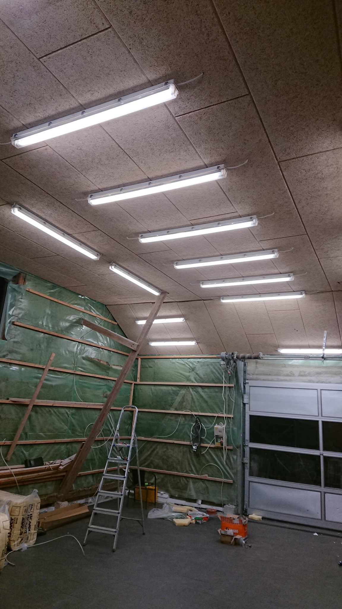

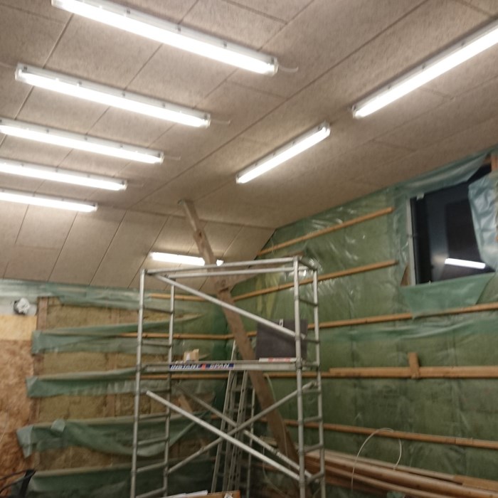

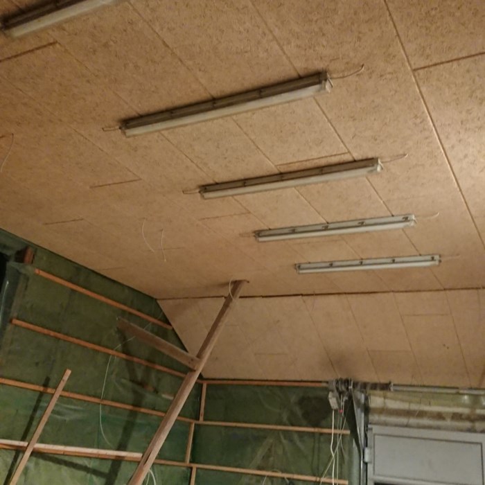

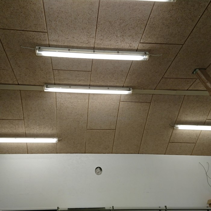

Så skulle der også lys op, så de første aramature er kommet op.
Og bum en god del timer senere, lys over land det er Osram's 840 LED, men jeg skifter dem ud til 830..

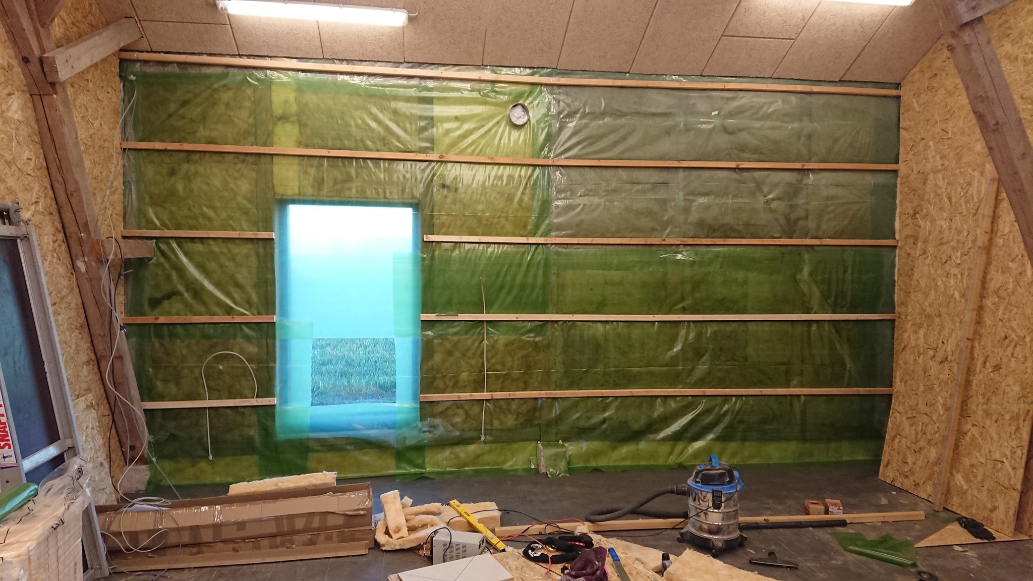

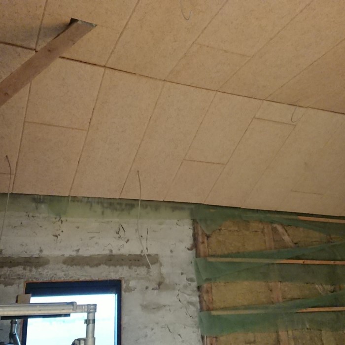

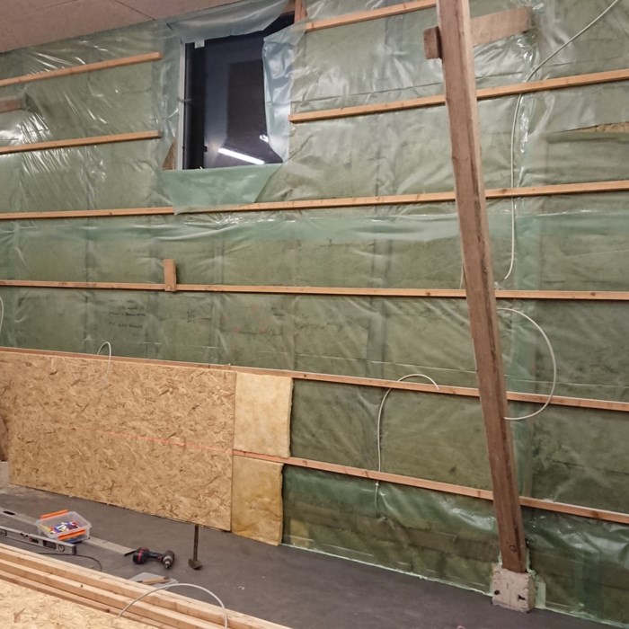

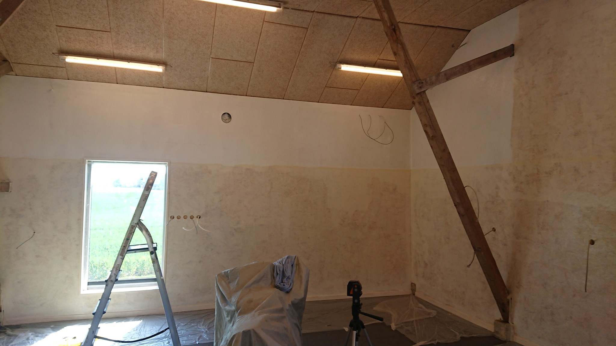

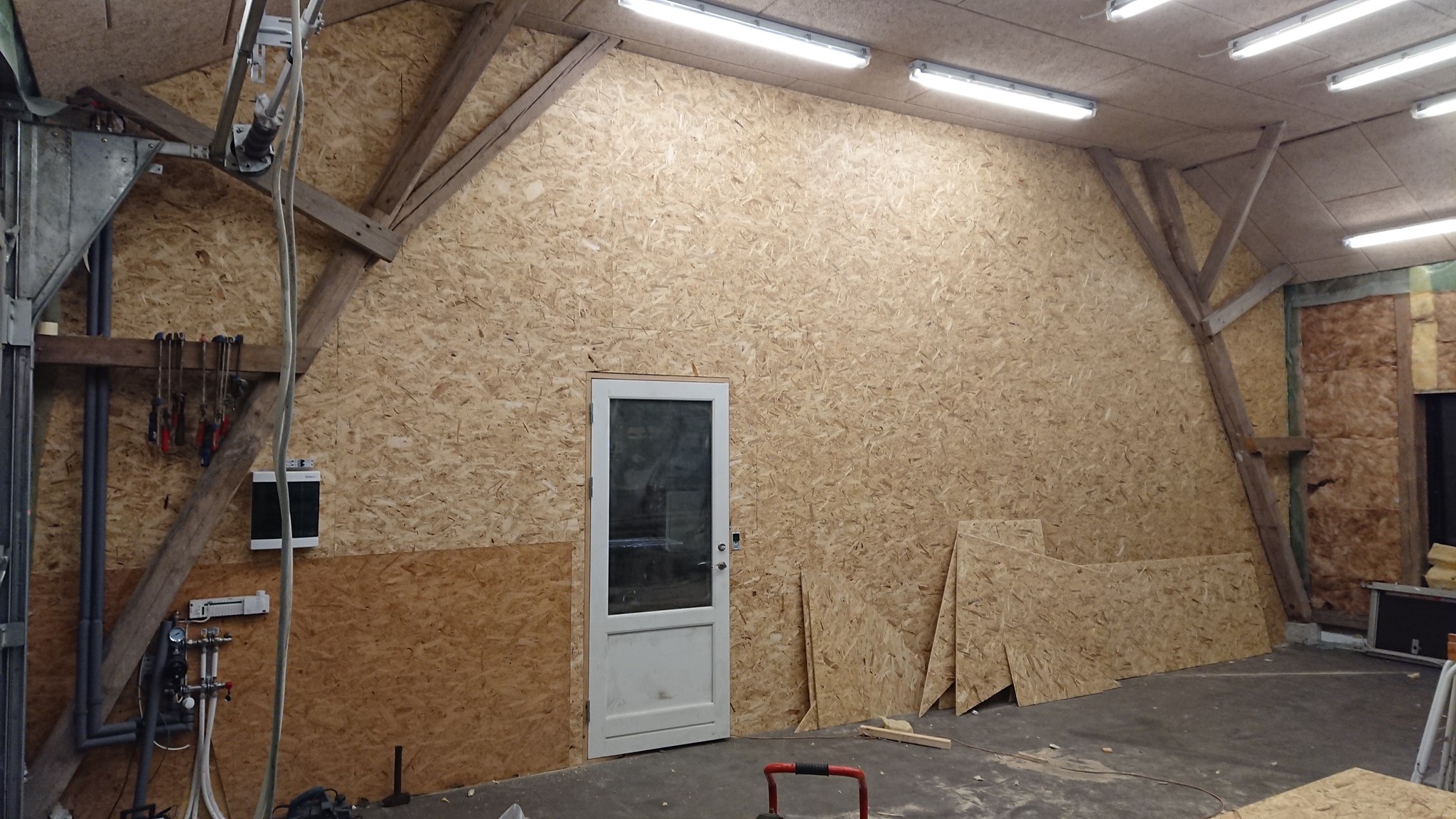

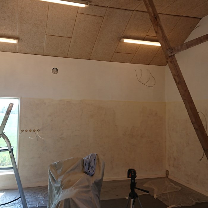

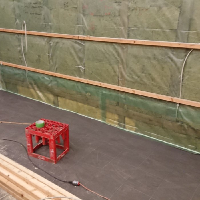

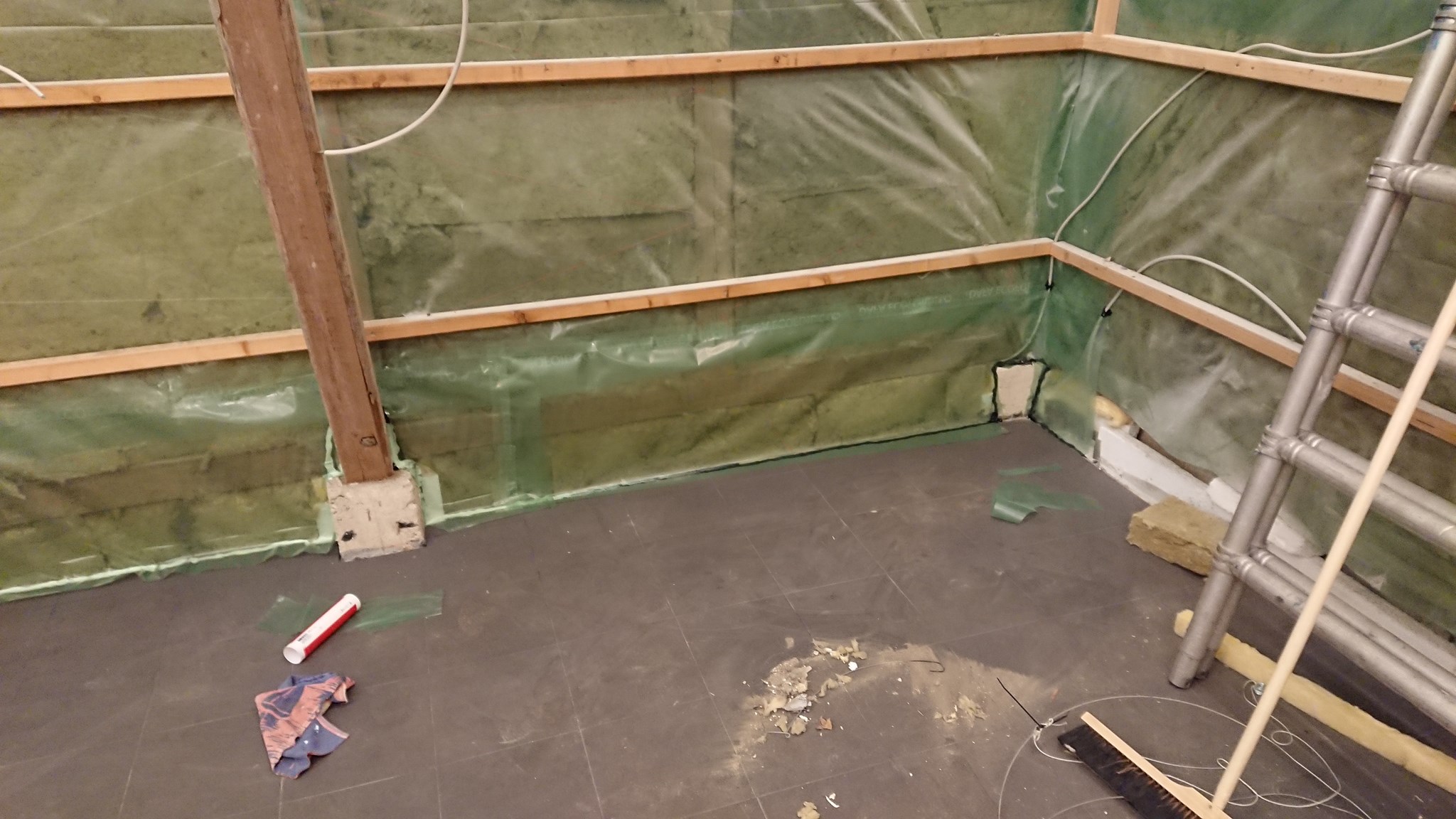

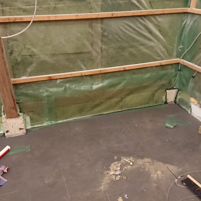

Mega meget arbejde med at sikre dampspærre.

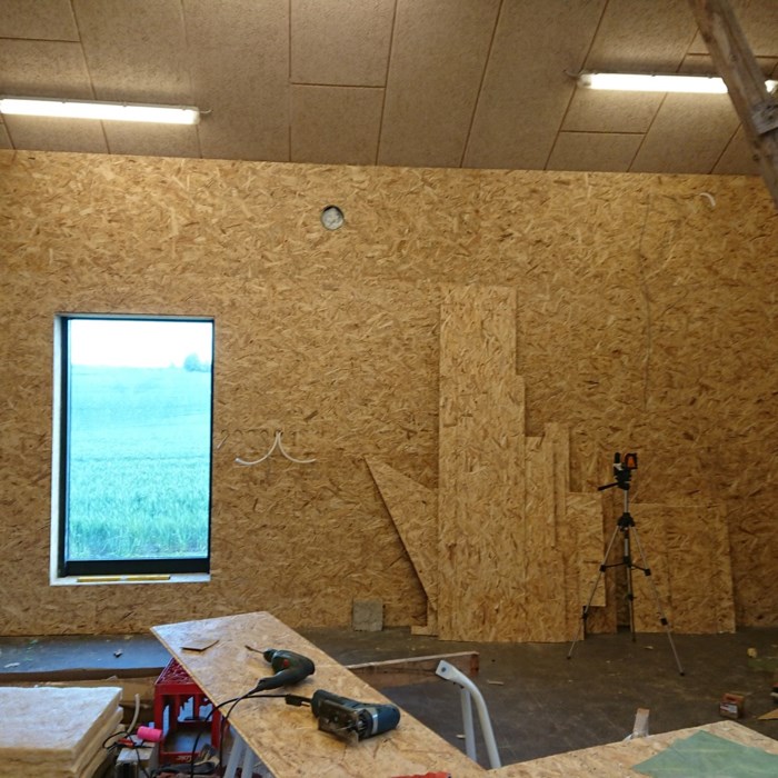

Nu med 830 LED osram rør :)

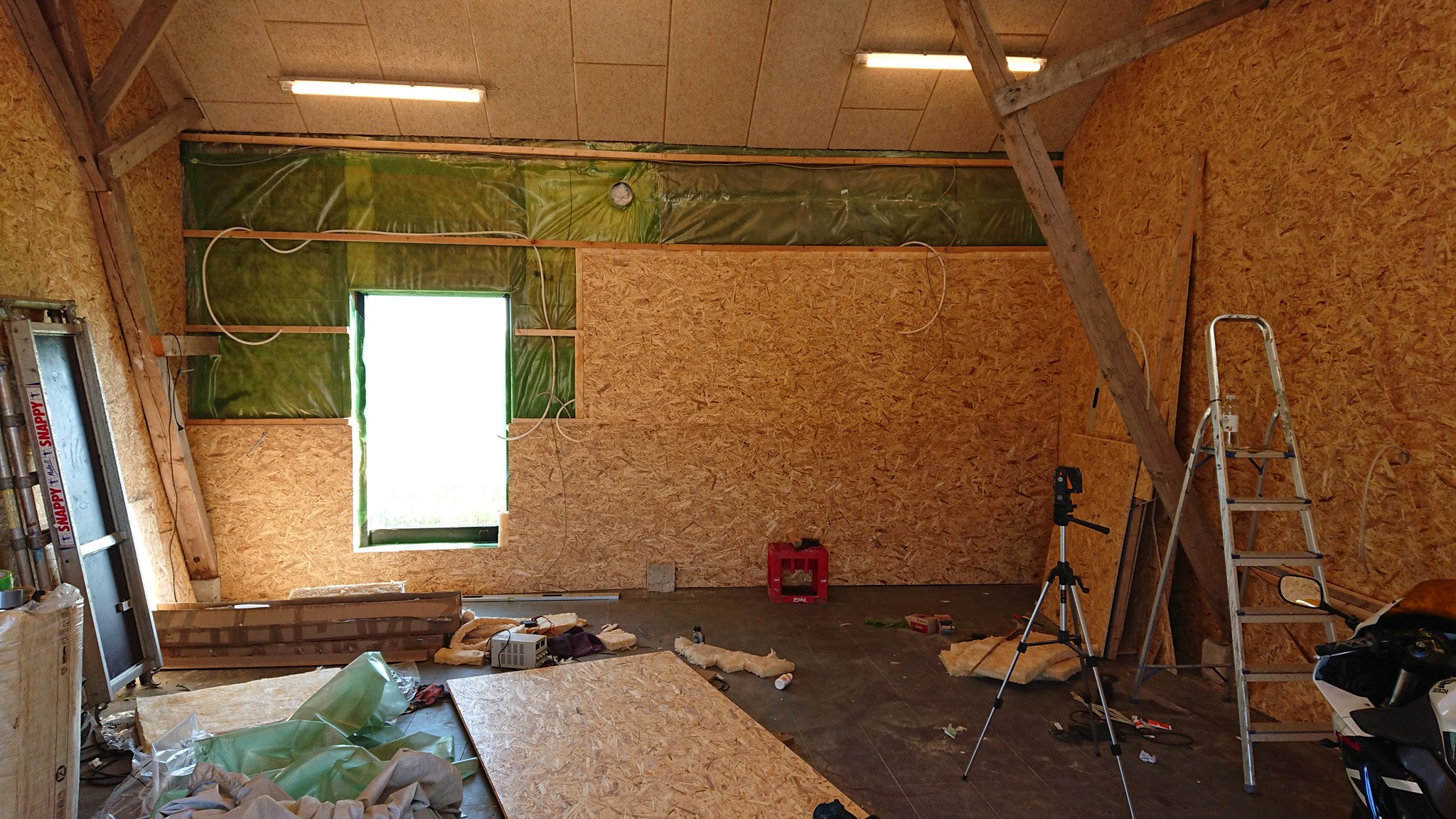

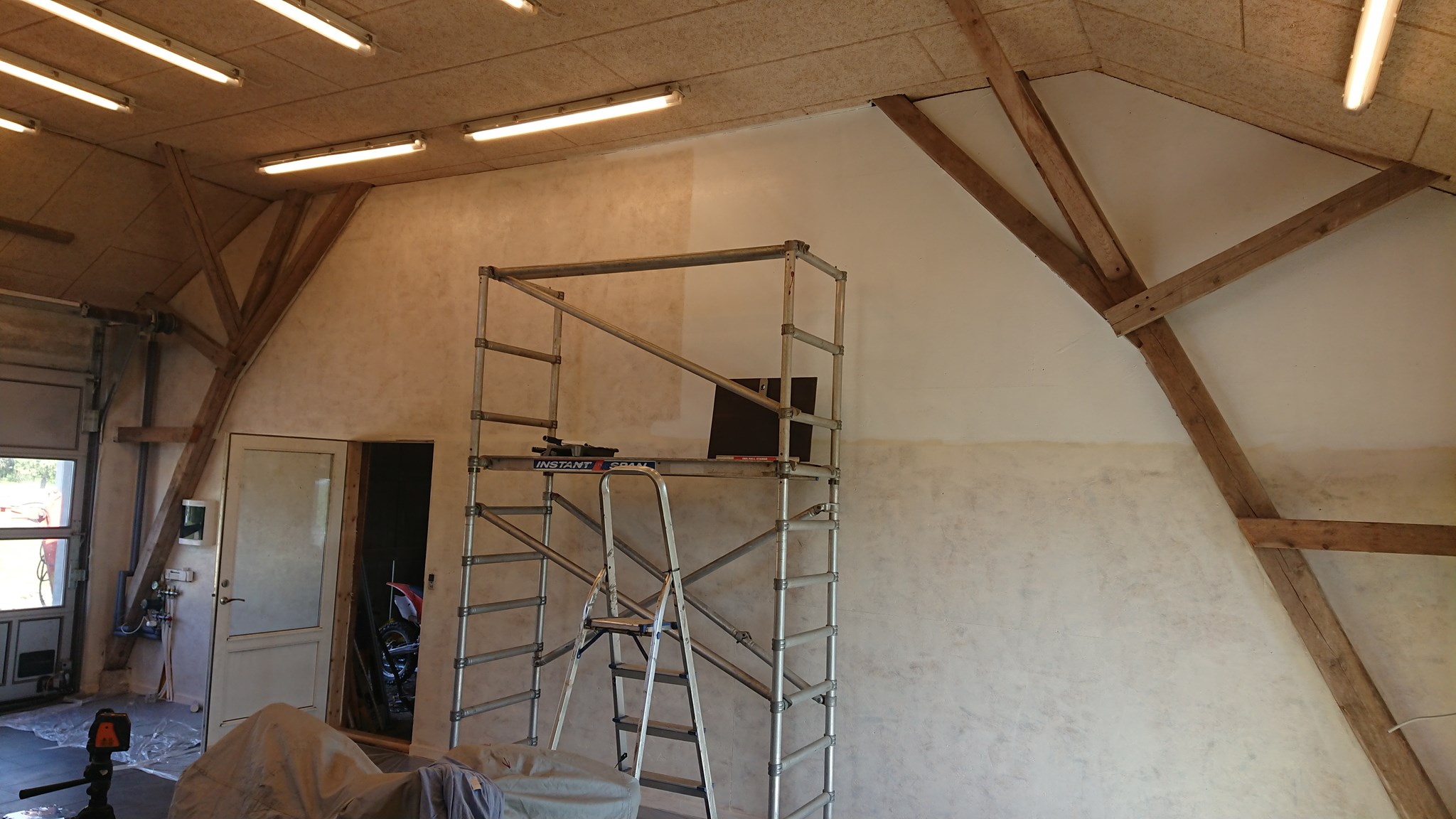

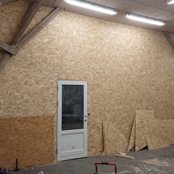

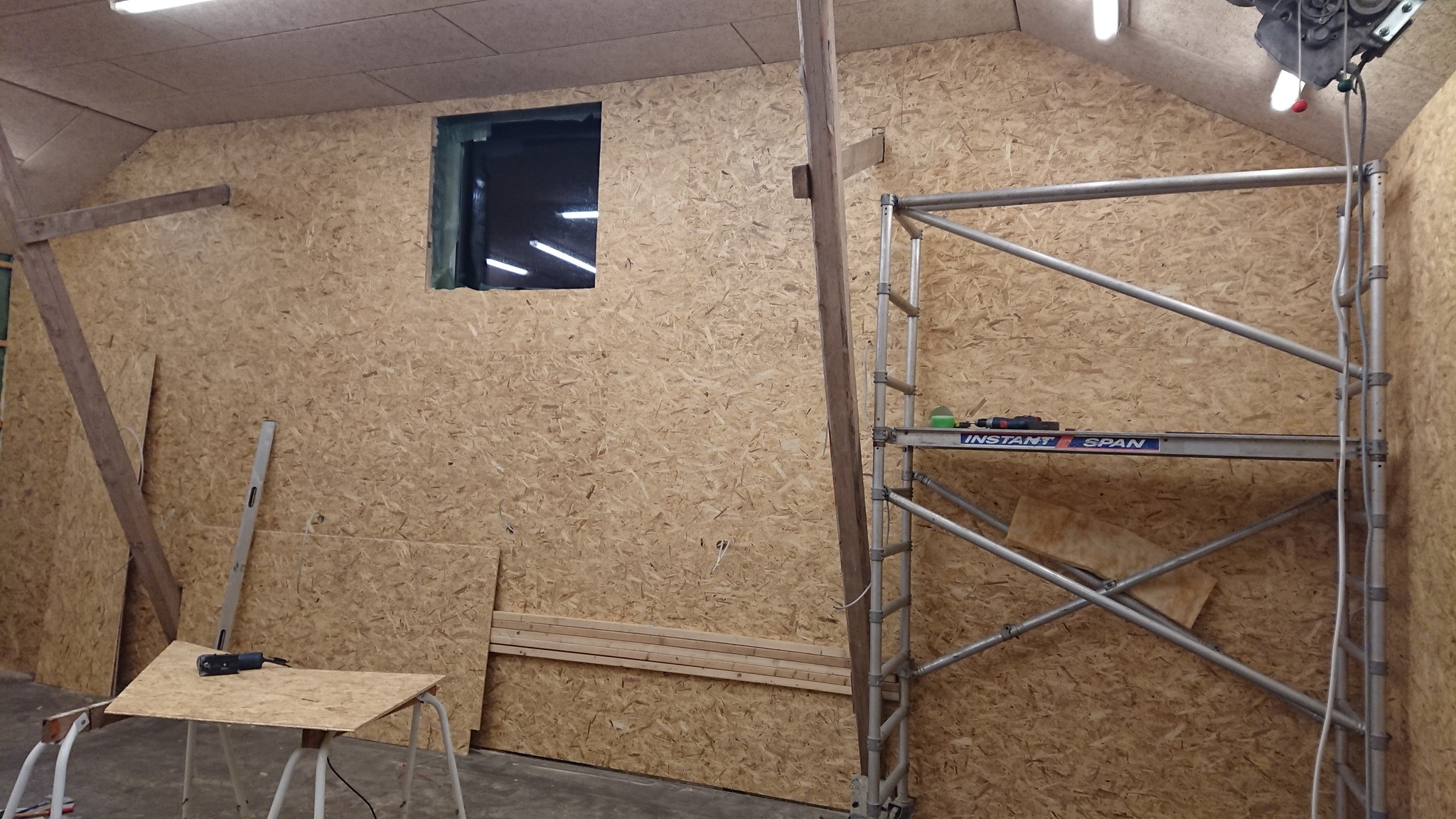

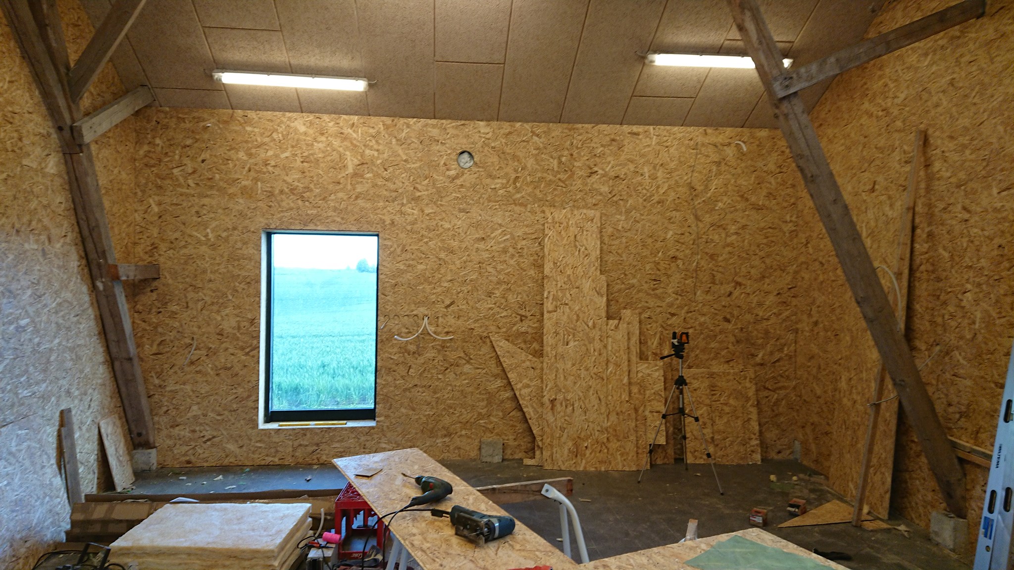

Så blev første vægbeklædning færdig.

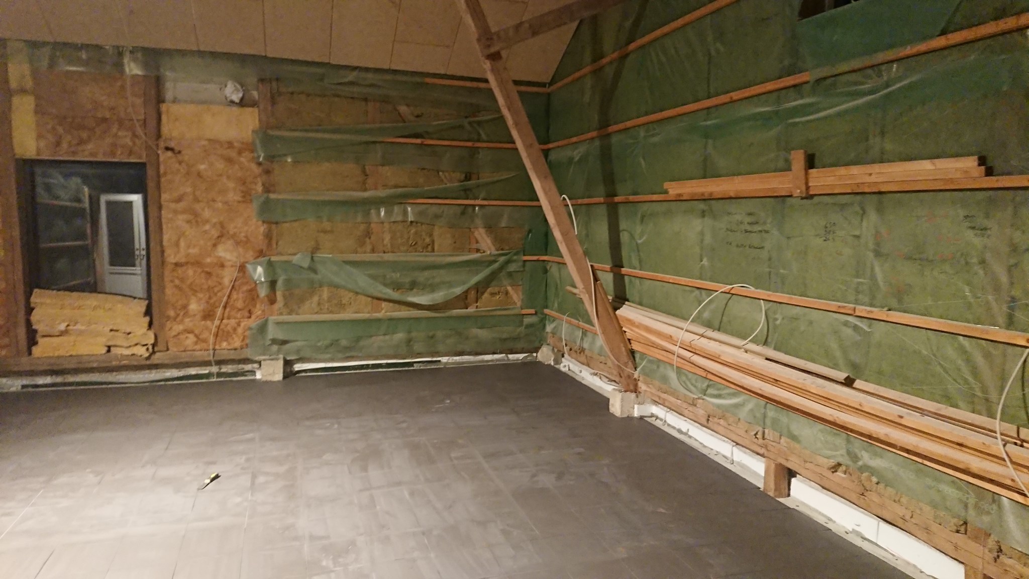

Endnu mere dampspærre..

Så kan der komme plader på væg 2.
Og flere plader..
2/3 færdig, det er tilskæringer der tager tid. Som man kan se er por væggen også næsten færdig
Så blev det tid til den ene endevæg.
Tadaaa nummer 2 store væg færdig.
fread det går, der er trukket ledninger til en masse ting på bagvæggen..

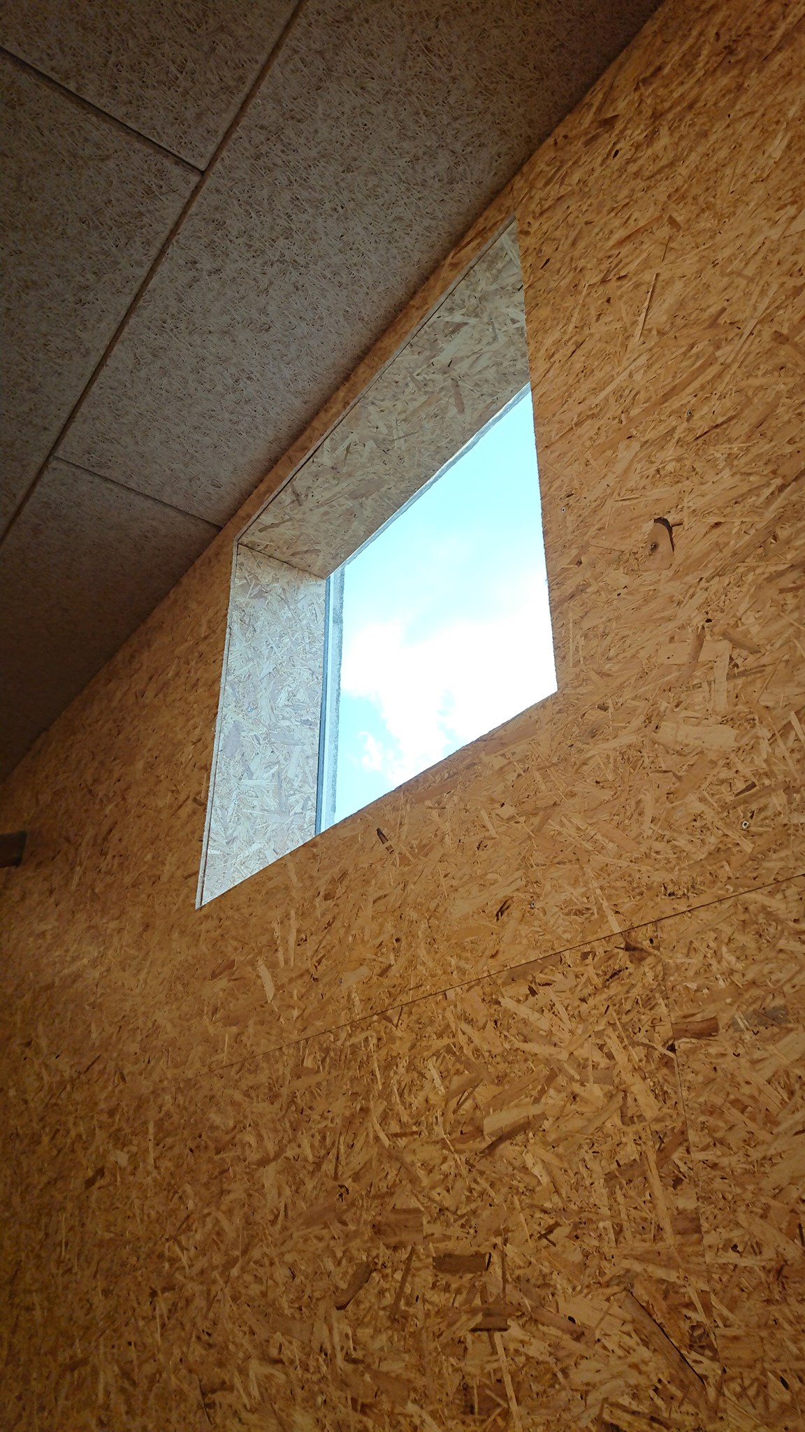

Vinduerne skal have indfatninger.
og bum!
Og endevæggen er også lavet
Der er nu lavet fodpaneler og vindueslister. og der er grundet, og toplaget i hvid er påbegyndt.
Og det går fremad.
Tilføjet 08-05-2021
Meget pænere med loftlister :)
Inden loftlister.
Loftlister dækker de lidt skæve samlinger.
Her er der trukket rør udefra, hvor der skal bygges kompressor hus.
Der kommer mange udtag til luft, også slangeudruller.

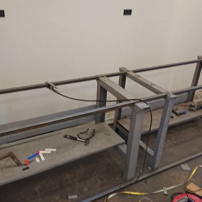

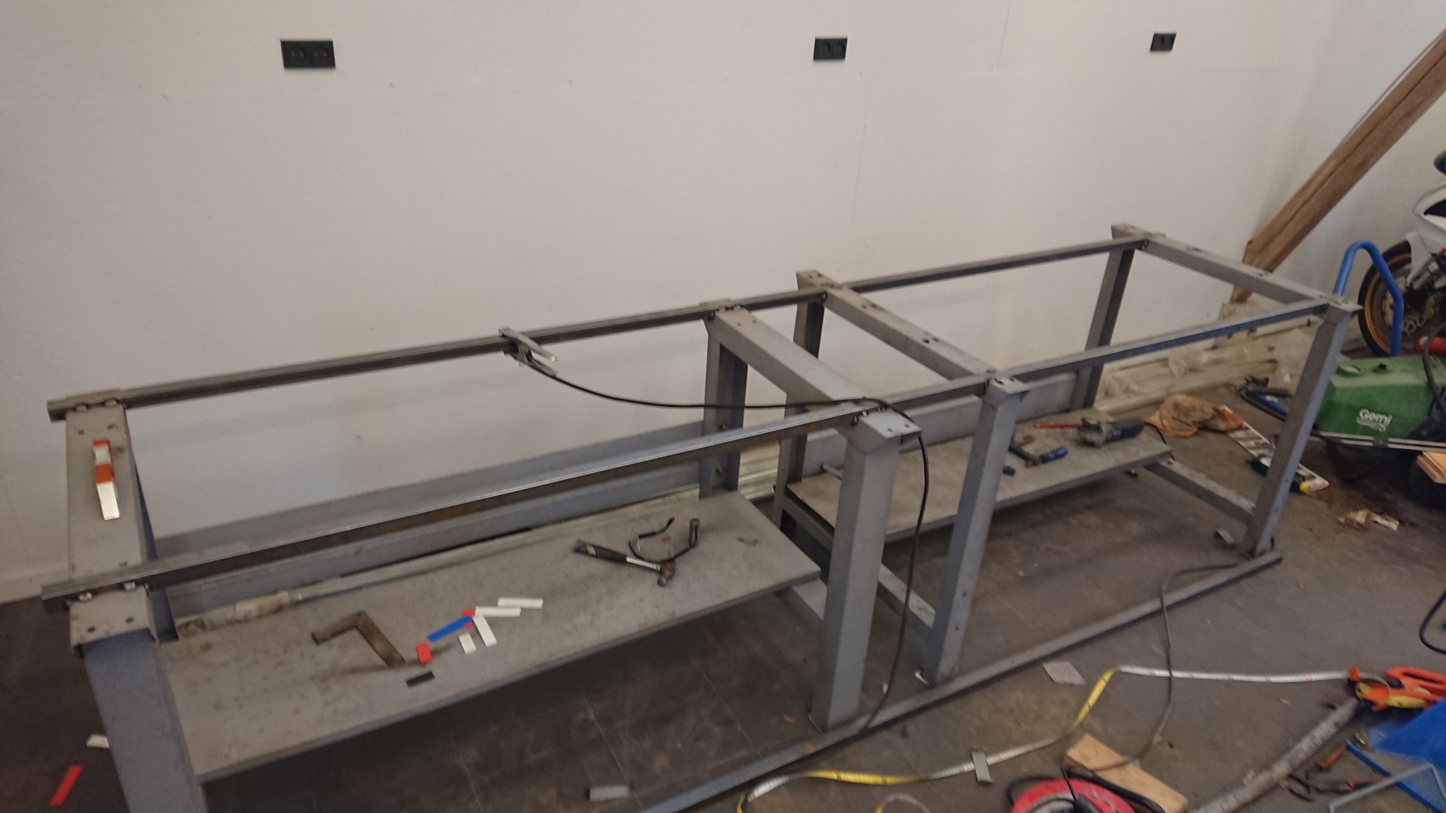

Jeg fandt to slidte arbejdsborde, fik dem sandblæst, og har så svejset dem sammen, da jeg ville have et arbejdsbord på 3m i længden.
Bordet er så malet, og jeg har lavet ny bordplade i bøgeparket, og den har efterfølgende fået skibslak, jeg har så lavet en kant af vinkeljern, så man skåner trækanterne.

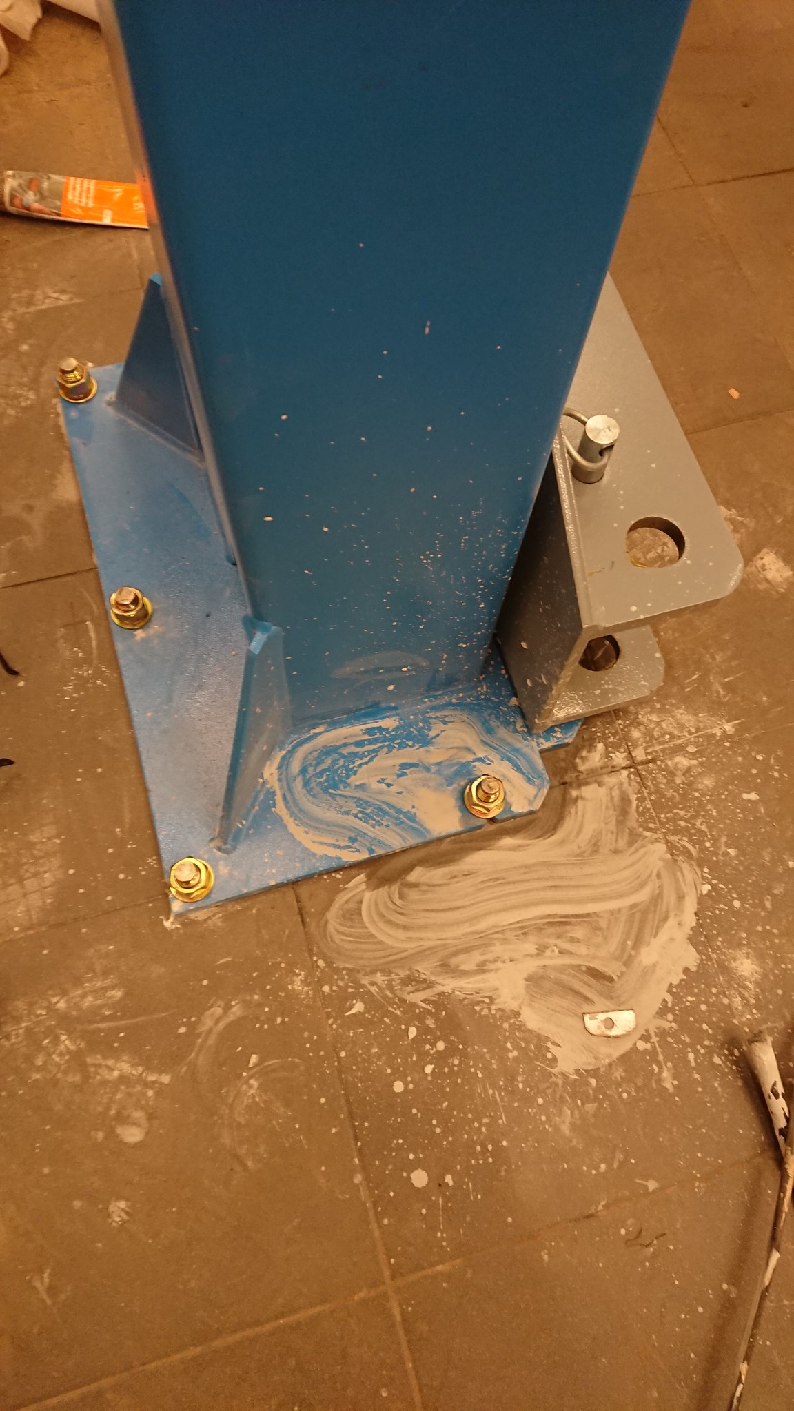

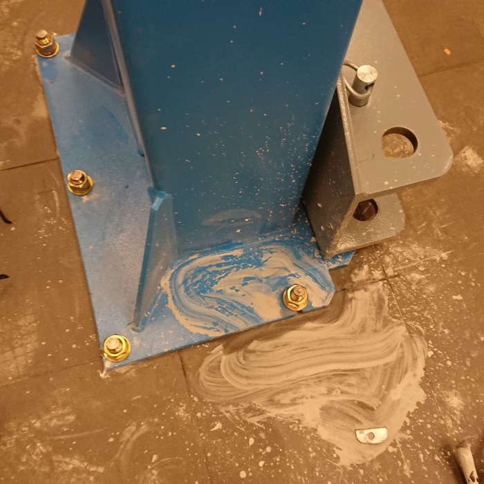

Her ses fødderne der er boltet i gulvet, et af hullerne ramte armeringen i gulvet, det kunne HN bordet ikke holde til, så måtte købe et bor med 4 skæreflader.
Det er noget tungt skidt, men det skal også kunne holde en masse kilo.

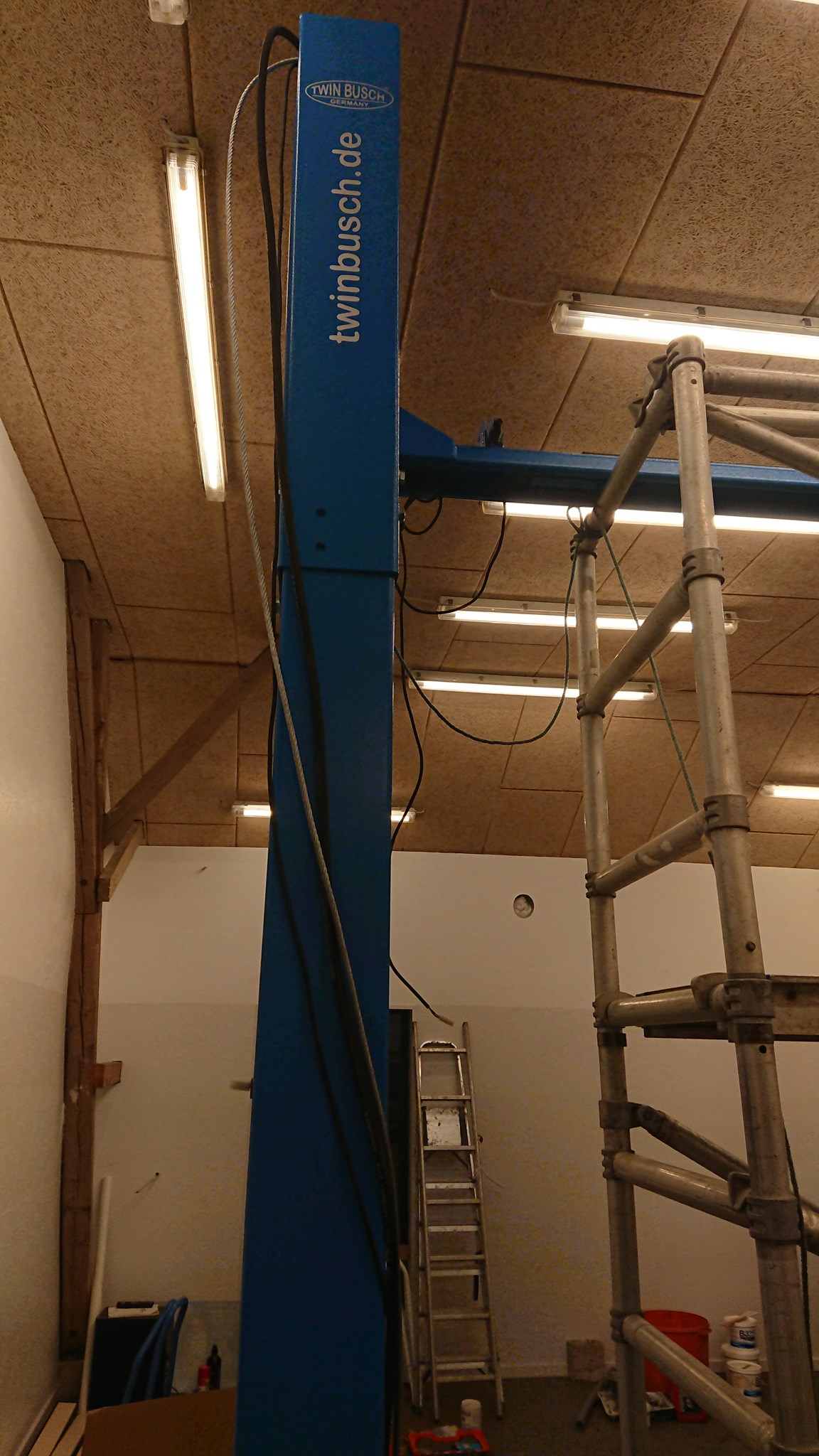

Så bliver der sat lift op, godt man har et stillads, så man stille og roligt kan få overliggeren op.
Der er også kommet reoler op, nu skal der bare købes plastkasser, så der kan holdes styr på tingene. Og som I kan se er der også kommer højttalere op, så man kan skrue med musik til :)

FWM skrev den 14-02-2015
Det ser godt ud. Laver du en dør ud til resten af laden, så du kan bruge den som lager. ;)
Juel skrev den 22-02-2015
Tak, der kommer snart flere billeder :D Ja der kommer en dør ind til laden, så man ikke skal åbne en hel port og lukke alt varmen ud hver gang :)

PinkHenrik skrev den 03-01-2016
Det ser sku godt ud ! Er de nye tagplader købt på mål eller er det færdige "stykker" du så skyder sammen ?
Juel skrev den 03-01-2016
Tak :) Ja taget har pyntet, resten mangler at bliver pudset op, og kalket, det er kun den ene gavl der er ordnet nu. Det er alm B5 eternit :)

jetdirect skrev den 17-11-2016
ser godt ud gulvvarme slangen er den trykprøvet inden der kom beton på ?
njord skrev den 20-11-2016
De to kvadrater med et lag EPS, og næsten ingen varmeslanger, er det til en lift eller?
Juel skrev den 22-11-2016
Jetdirect: Nej har ikke trykprøvet slangerne, gjorde jeg heller ikke da jeg lavede hus, det er en god kvalitet slanger, nogen gange skal man leve livet på kanten ;) Njord: Der er ikke kun et med to lag EPS150 i de to "huller" og ja det er der liften skal stå :)

aslarsen skrev den 26-05-2017
Ved ikke om denne tråd stadig lever, men vil da gerne lige høre hvordan du "lappede" overkørslen under din nye port. Jeg har lavet noget lignende, og været lidt fedtet med at hakke ud i fundamentet a det er sat i en rigtig stærk beton. Jeg vil gerne have et tip til hvordan det kan laves så det ikke revner lige med det samme.
Vh,
Anders
Juel skrev den 27-05-2017
Hej Anders,
Det gør den bestemt, fordi jeg er ikke færdig med projektet. Jeg har faktisk intet gjort, men efter erfaringen fra mit hus, burde jeg have banket 15 cm mere ned, og have lavet noget armering ud over der gamle fundament. Jeg har nemlig en døråbning i mit hus hvor der er kommet en smule niveau forskel over tid, og hvorfor kan jeg ikke forklare, fordi jeg har brugt samme metode i hele huset, og ved den anden dør sker dette ikke. Da der er lagt ca 13cm beton gulv i høj styrke, håber jeg at det holder til bilkørsel i overlappet over det gamle fundament, gør det ikke det, kan man jo banke de 15cm længere ned, og så forbinde armeringen til gulvet, og støbe op igen. Men ja det havde været lettere i første runde.
En anden ting er at jeg overvejer fliser på gulvet, og disse ville jo også styrke gulvet
aslarsen skrev den 27-05-2017
Ja ok. Jeg har reelt kun plads til et pudslag, men må jo bare lave det om hvis ikke det holder.
Tak for svar og god arbejdslyst.
Ok, ja det holder nok ikke, men du kunne jo kommer sorgerne i forløbet, og fra start skære ud, og lave en elastisk fuge i stedet. :-)

perhans skrev den 08-08-2017
Ser super godt ud. Er det nødvendigt at galvanisere armeringsjernet når man laver en overligger, det gør man jo ikke med det der ligger i gulvet?
Juel skrev den 08-08-2017
Tak :-) Nej det er det som sådan ikke, men hvis der nu kom en revne i betonen, så ville alm sort ruste og risikere at springe betonen. Så det er en ekstra sikkerhed for holdbarhed :-)

Fiahgt skrev den 21-07-2018
Ser godt ud. Spartlede du selv gulvet og hvad løb det op i?
