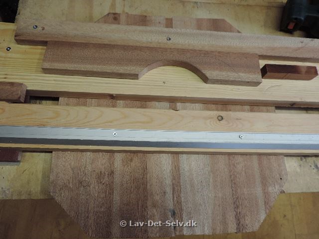

Fik lavet jiggen til overfræseren.
Har lavet en' Ø 20 mm. prop i eg, (slid-stærk) limet i arbejdsbordet med et Ø 10 mm. hul.
En'  Ø 10 mm. dyvle skal limes i bordpladen på undersiden, det skal være mit styr, når jeg fræser de' 2 mm. væk i pladens overflade undtagen de yderste 3 til 5 mm. som skal danne en kant med en' hulkehl indvendigt.

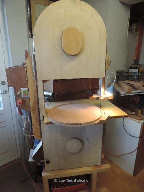

Lavede en skabelon i 6 mm birke x finer' og brugte min overfræser.

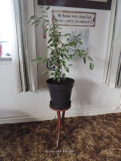

Og taget i brug, og det holdt til min stuebirk.

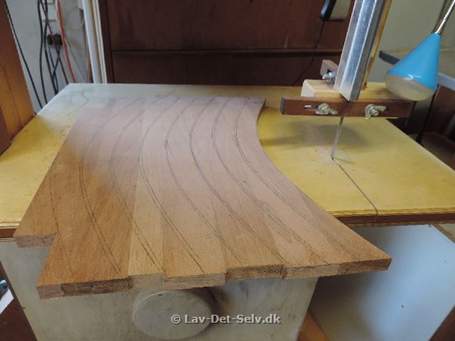

Der skæres op & det går som en leg båndsaven har vist sit værd.

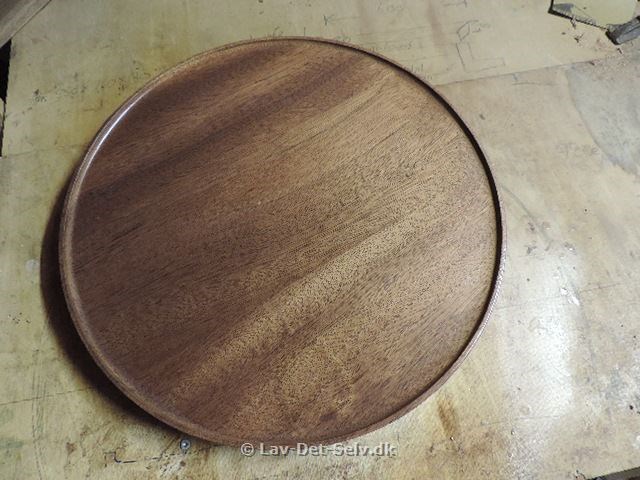

Denne er til min lillesøster, jeg skal/vil ha' drejet ca. 2 mm. af, med en hulkehl indvendig, så der står ca. 2 eller 3 mm. tilbage, så ting ikke så nemt falder på gulvet, pladen har fået 3 gange lak, slibning for hvert lag.

Jiggen klar til fræsning, lavet af et gammelt trappe-trin.

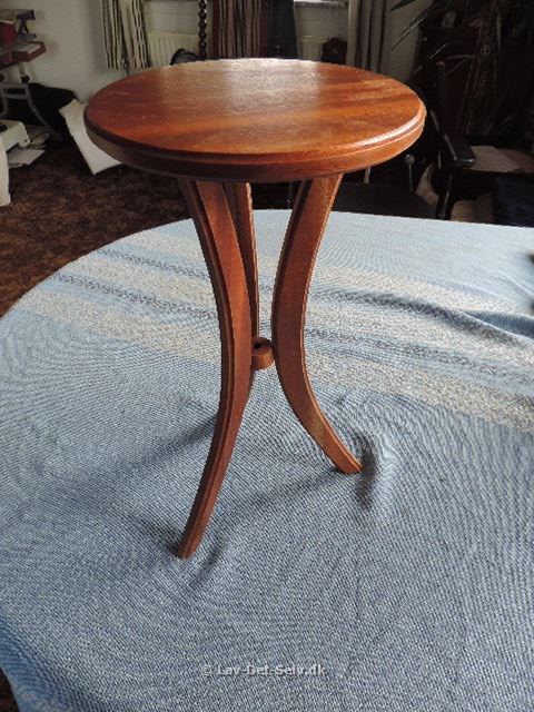

SÅDAN ! flot resultat. Hvordan har du sat benene fast, på den lille "skive" imellem dem?
maskinsnedker skrev den 04-12-2014
Tak Henrik jeg brugte 8 mm dyvler (havde ingen 6 mm, det havde dog været mere korrekt) sat i 120 gr. i forhold til hinanden, og benene er dyvlet i bordpladen, hvad ellers fristes jeg til at sige, ;-) i møbler bruges altid dyvler det er den rigtige måde og for mig rette måde at gøre det på.

5 stjerner til dig Jan. Det ser rigtig godt ud, regner med benene er skåret på båndsaven. Virker den som den skal? Eller var der mange finjusteringer?
AllanE skrev den 05-12-2014
Super flot!! Har du nogle "før", "under" og flere "efter" billeder?
maskinsnedker skrev den 05-12-2014
@ goldek Jo båndsaven var da i brug, til at skære groft ud, og nej der var ikke mange småjusteringer, nogle få den fungere som forventet. @ AllanE Nej har ikke yderligere fotos, men har planlagt at lave mindst 2 mere så her skal jeg tænke over at ta' nogle flere & lægge dem ind her.

Fin lille ting Pindesnitter, bare synd at du dækker den flotte bordplade med så stor en potte.
maskinsnedker skrev den 13-12-2014
Tak for de pæne ord, det er nu engang sådan' ens' opgave, der er 3 stk. mere undervejs. Den ku' jo da også buges til en' lidt mindre plante det er da rigtig nok.

Den sidste på Ø 420 mm. tog mig en lille time at fræse, fra C & ud til perifirien * ca. 6 8 mm. Det blev faktisk ret godt, en lille smule at pudse væk med excentersliberen, 1/10 eller mindre kan ikke helt undgås med de materialer jeg brugte til jiggen (et Gl. trappetrin i fyr) nu har jeg stillet nogle på af disse til tørring i mit opvarmede værksted, vil jeg ha' mindre tolerancer må jeg måske ty til F.eks. pon (ved hvor jeg kan købe det i Thisted, det sted som lavede mine båndsavshjul, det giver/slår sig ikke, men penge op af lommen, som jeg helst vil undgå, kunne dog godt tænke mig at lave et Ø 700 måske endda 800 mm. med tre ben, samme facon som det lille blomsterbord, men noget kraftigere og lidt højere også Mahogni, så det skal lige testes her i det nye år, det ender med at jeg igen må til det sted jeg købte den sidste rest.
