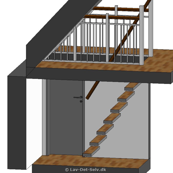

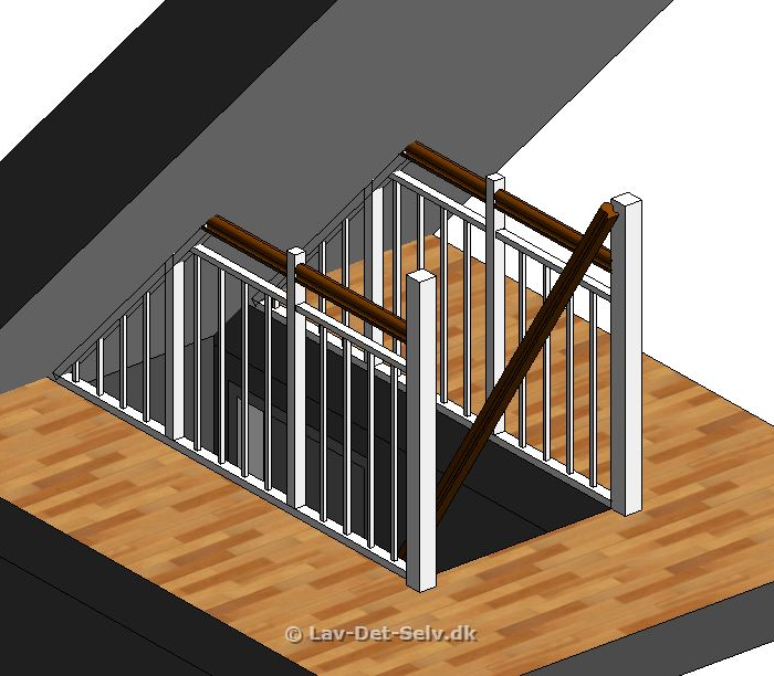

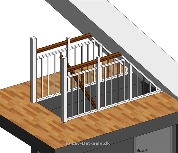

Dette bliver mit kommende projekt.
Jeg skal igang med at konstruere et rækværk med gelænder til vores stegle trappe.
Bundlisten vil bestå af en 27x43 mm liste
mellem listen vil bestå af en 21X33 mm liste
Og som afslutning en håndliste. Højden vil slutte på 90 cm.
balustrene vil bestå af en 15X15 mm liste
Stabilesrende stolper består af en 43x43 mm liste
Mægler vil bestå af en 68X68 mm liste
Jeg er i tvivl om jeg skal lave tapsamlinger eller om det skal skrues sammen med vinkler og lignende.
Gode råd, ideer og tanker vil være glædeligt :)
Mvh Martin Hansen

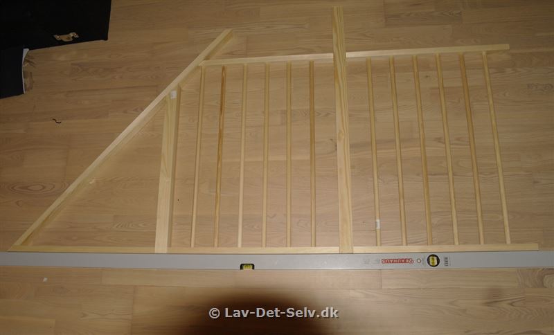

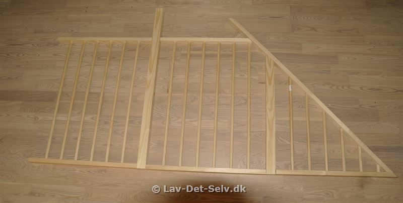

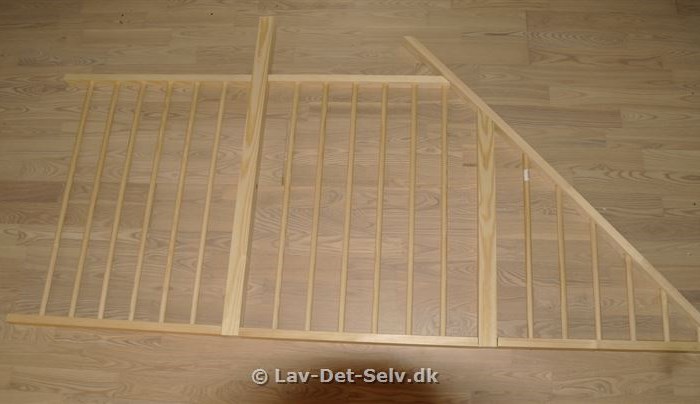

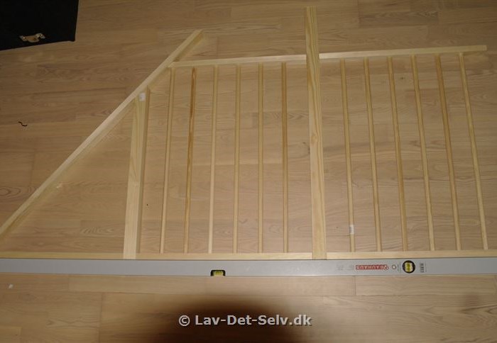

Så jeg endelig kommet igang med projektet. Og der er blevet skåret ud og rettet til første dag.
Imorgen venter håndløberne og mæglerne og så skal det dyvles sammen. :)

maskinsnedker skrev den 27-10-2014

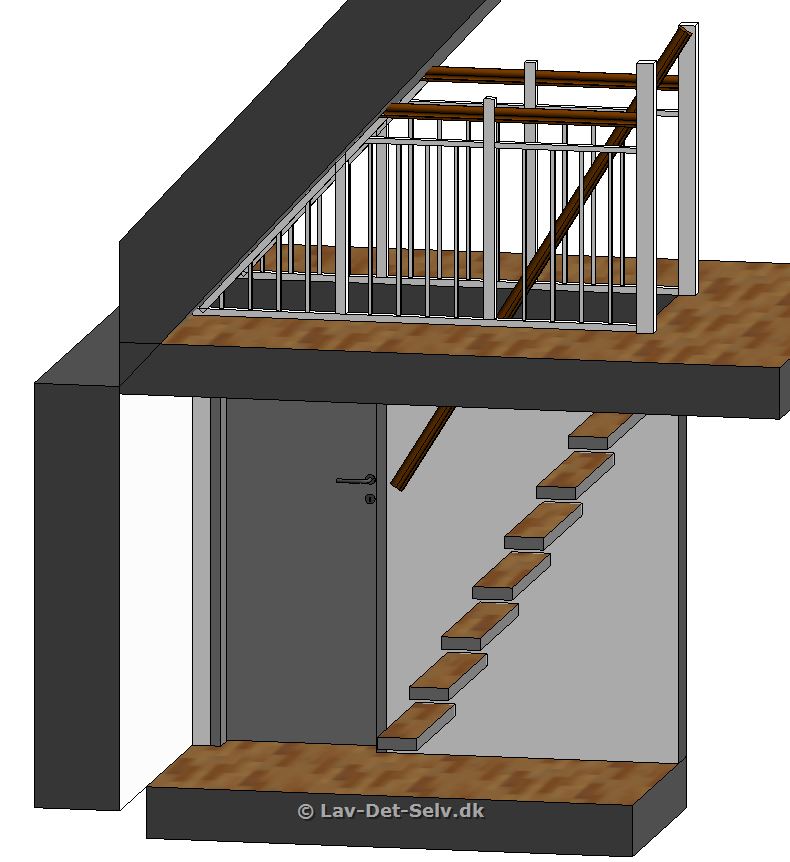

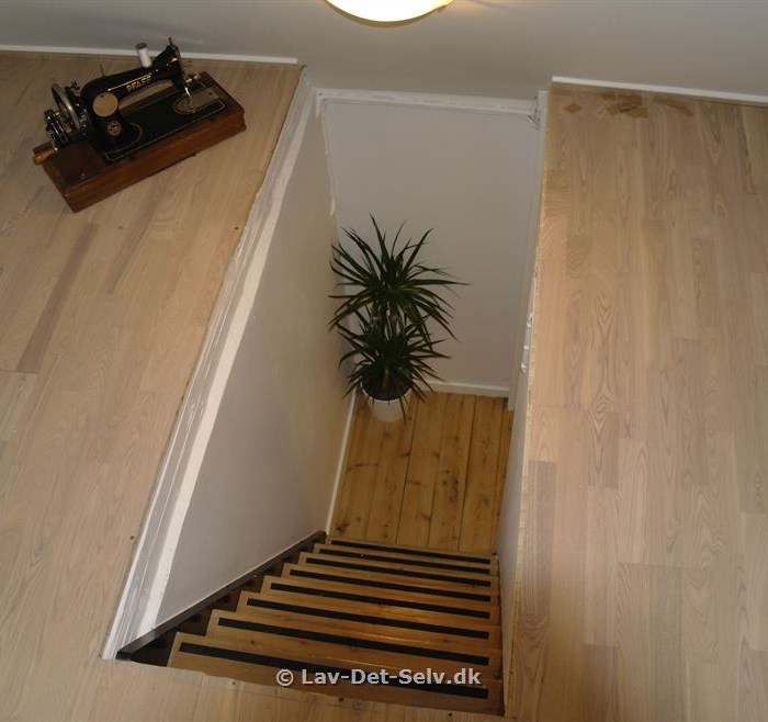

Om du vælger at lave nogle tap eller dyvel samlinger det er mange gange bedre end skruer, skruer kan ganske vist skjules af nogle træ propper som gelænderet, du skriver balustre på 15x15 cm osv. går ud fra det er en' trykfejl ;-) Du skal vel også ha' noget gelænder th. på nederste del af din trappe? 3. foto for ikke at "skvatte ud" der' ellers ser det ganske fornuftigt ud, dyvler/tapper og lim er sagen her, om du kan selvfølgelig. ;-)
Bygningskonstruktør skrev den 27-10-2014
Hej. Tak for svar :) Ja. Jeg mente nu målene i mm ;) Havde ikke lige tænkt over dyvel samlinger. Det bliver nok det jeg vælger. Jeg vil hellere lave det på en ordenlig måde og så bruge lidt længere tid på det. På 3 billede hvor der er "åbent"er der en væg for. Skjulte væggen på tegningen, så man bedre kunne se det. Trappen er også lukket af :)
maskinsnedker skrev den 28-10-2014
Det synes jeg du bør gøre, husk når du limer smør lim rundt i huller med en tynd pind og giv' dyvlen lim også, alt for mange limer "pølse-limning" kalder jeg det' en' lille streg, det holder altså ikke så godt, bare et velment råd til dig og andre interesserede. ;-)
njord skrev den 28-10-2014
Umiddelbart virker det som gode løsninger. Dog virker dine forreste stolper lidt høje... Jeg kan godt se den ene behøver højden pga håndlisten, men hvorfor så ikke føre gelænderet tilbage i samme højde? I øvrigt ville jeg lave de to tilbagegående håndlister gennemgående og ikke brudt af de to lodrette poster. MVH Njord
ev elmand skrev den 02-11-2014
Du bør holde en afstand imellem balustre på maks. 89 mm. (Krav om at børn ikke kan kravle igennem eller komme klemme)
Bygningskonstruktør skrev den 03-11-2014
ev elmand: Okay. Tak, det faktisk lige det jeg behøvede at vide! :) njord: Ja. Jeg synes også de er lidt høje. måske den ene skulle være mindre hvor gelænderet ikke er. Jeg synes det vil se lidt for klodset ud hvis det vandrette gelænder kommer op i samme højde på 110 cm. Ville også gerne have det skrå gelænder længere ned, men så bliver den for lav til os høje mennesker i huset.
