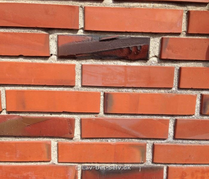

Er der nogen der ved hvad disse mursten hedder? Og meget gerne hvor jeg kan købe flere..? Huset er bygget i 1974 og der skal skiftes nogle sten, men jeg kan ikke rigtig finde dem nogen steder..
Bygningskonstruktør skrev den 09-10-2014
Hej. Randerstegl laver denne sten, Den hedder RT 407 FYRKAT GLAT http://www.randerstegl.dk/dk/mursten/produkt/rt407-alpha-fyrkat-glat Hilsen Martin :)
