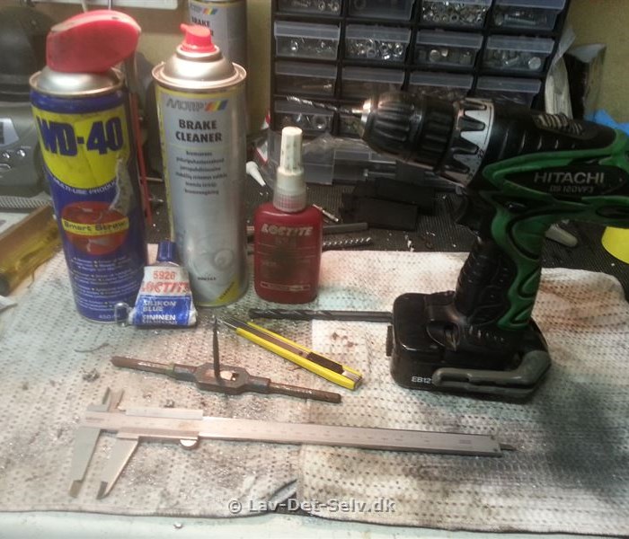

Værktøj brugt til projektet er :
Spidsen af en M6 snittap brugt som kørner (har du en rigtig kørner tager du den)
Batteriboremaskine, bor ø3,2 og ø6 (skal være skarpe til aluminium)
Dremelsliber eller lign, nødvendigt til det her dæksel
M4 snittap til skæring af gevind og håndtag  (så har man en chance for at lave M5 hvis noget går galt)
Loctite 5926  blå silikone sealer, den røde og varmefaste til vandpumper kan også fint bruges
5926eren er fint varmebestandig til det her så derfor.
Loctite 238 til skruerne (strengt taget ikke helt nødvendigt at bruge men for hyggens skyld gjorde jeg det)
Og selfølgelig alm værktøj generelt, jeg nævner kun det mest specielle.

Lidt af sagerne der skal bruges

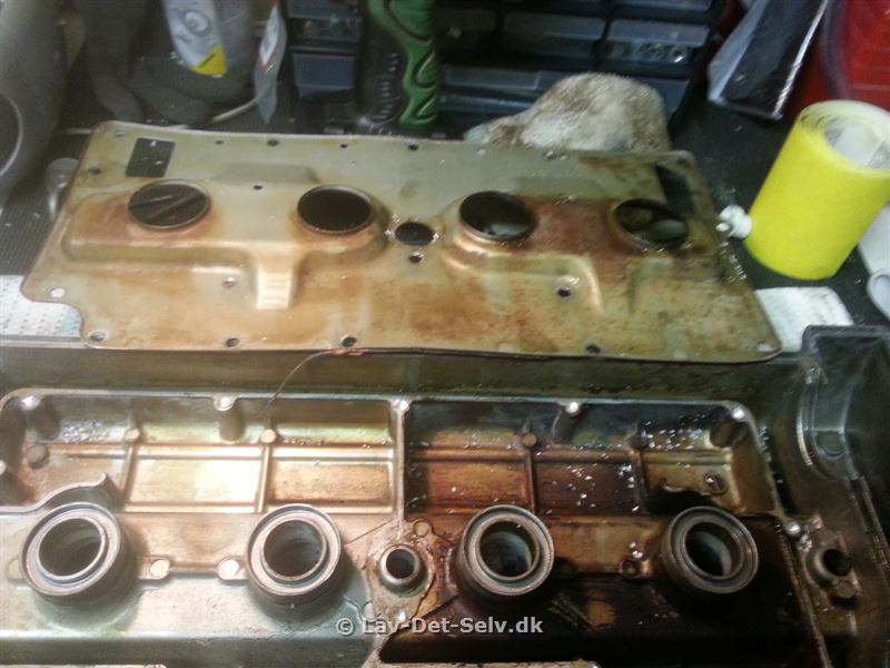

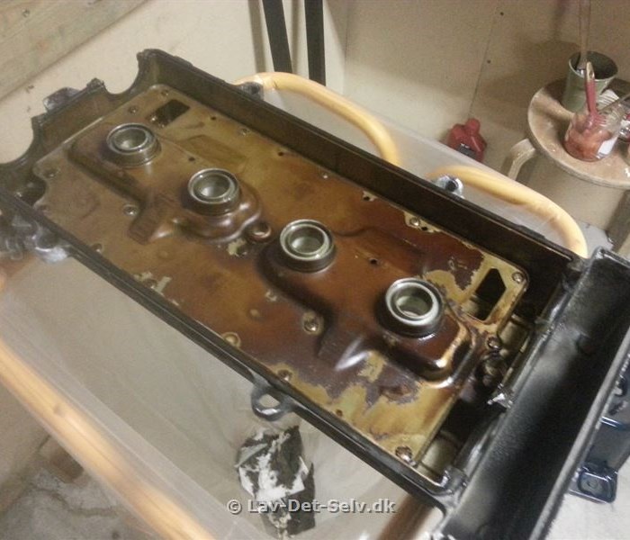

Ventildæksel fra bagsiden (Honda B20B motor)

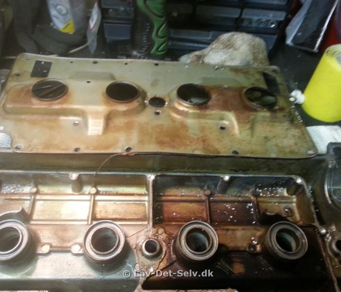

Der kørnes i midten af nitten og der bores fri med et 6mm bor

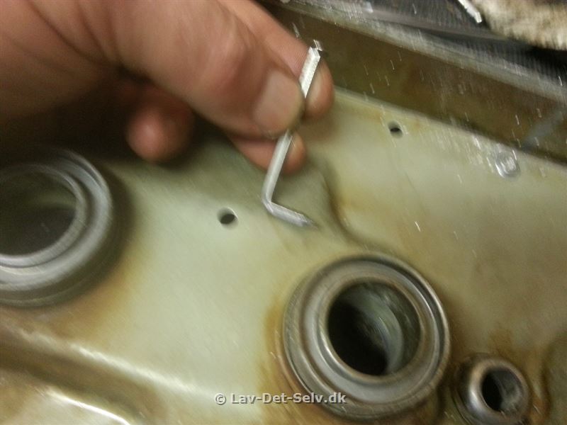

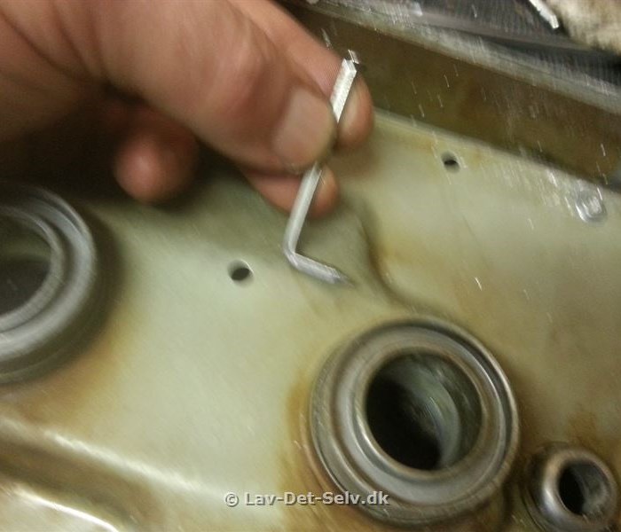

Der nørkles med tænger, skruetrækker for at få pladen af, et bøjet søm i hullerne er gode at trække opad med

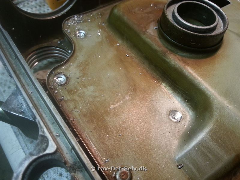

Så kom den af, nu skal der bores med 3,2mm i alle nittestederne

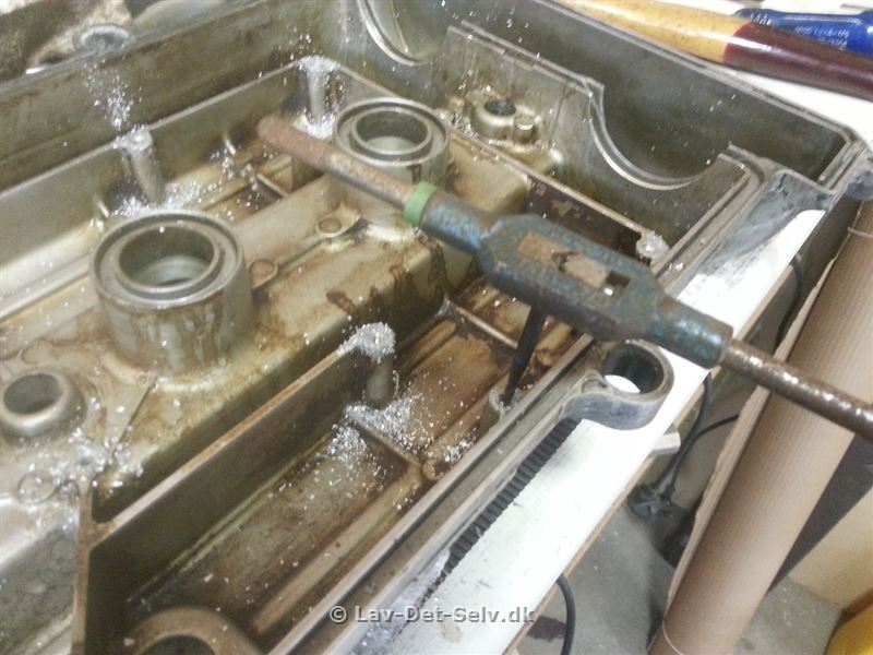

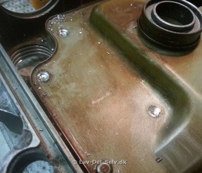

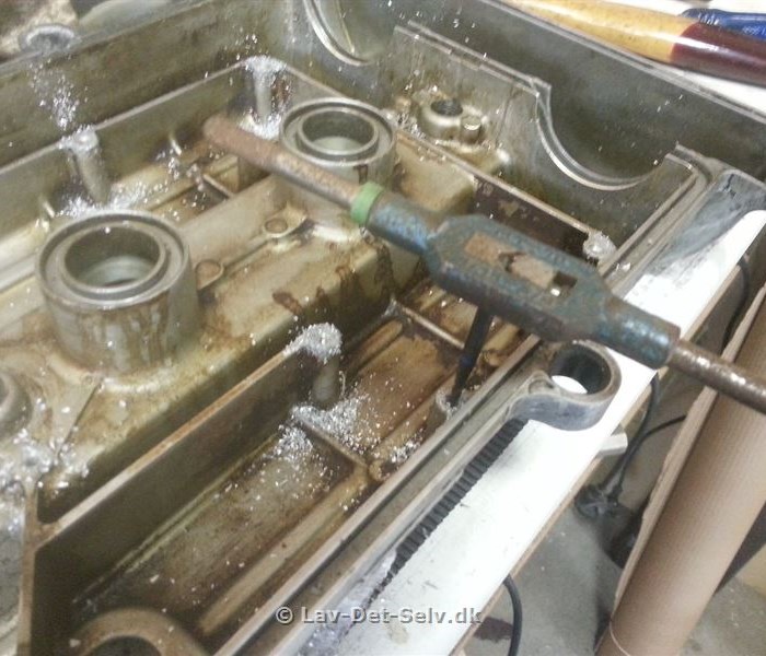

Der skæres 4mm gevind, 2 steder borede jeg igennem dækslet da der var nitter i den tynde del af dækslet. Det er ovenpå de tynde ribbekanter silikonen påføres til den tid.

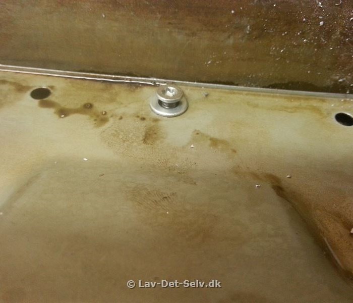

M4 skrue med undersænket hoved og 5 mm skive til monteringen
ventildæksel del 1

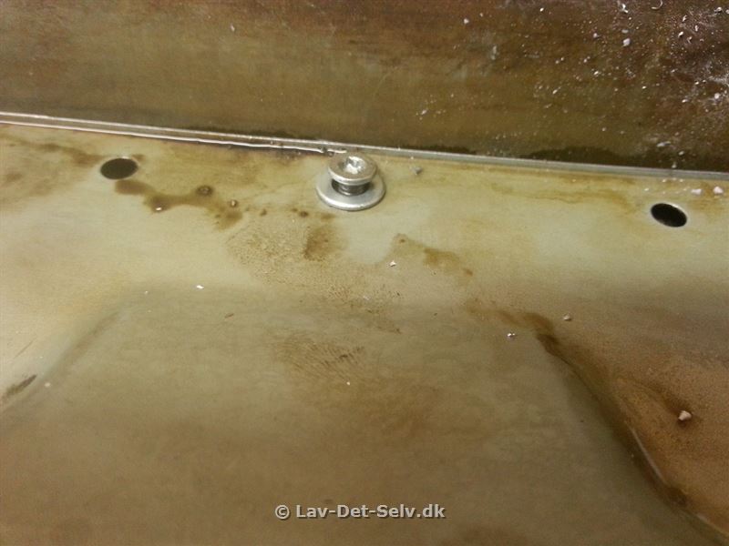

her er den ene af to skruer der gik igennem, slebet ned med min dremel
