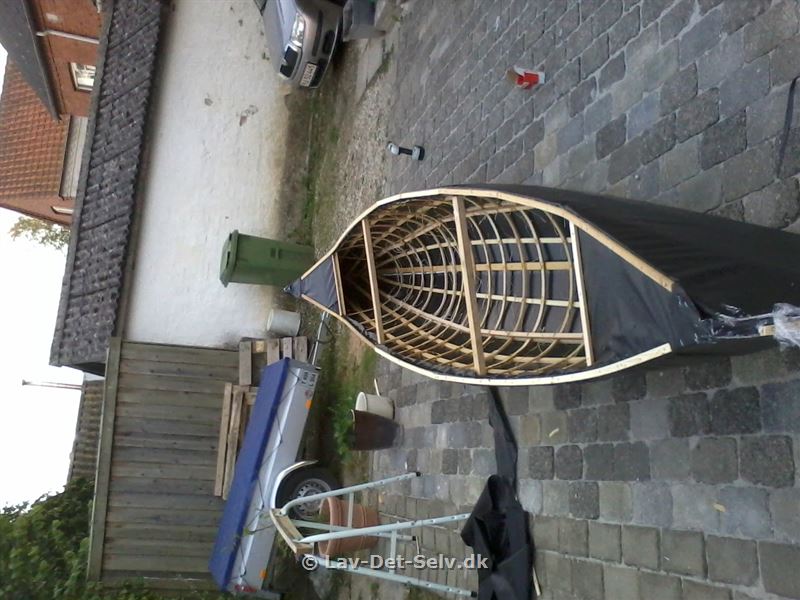

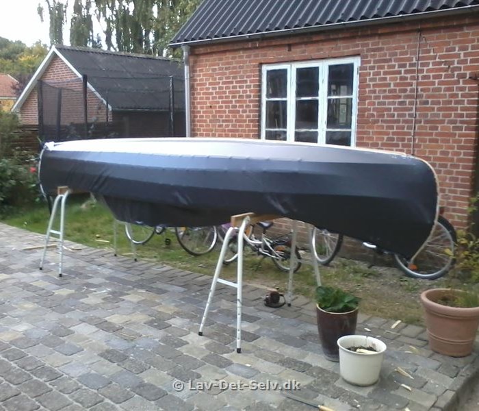

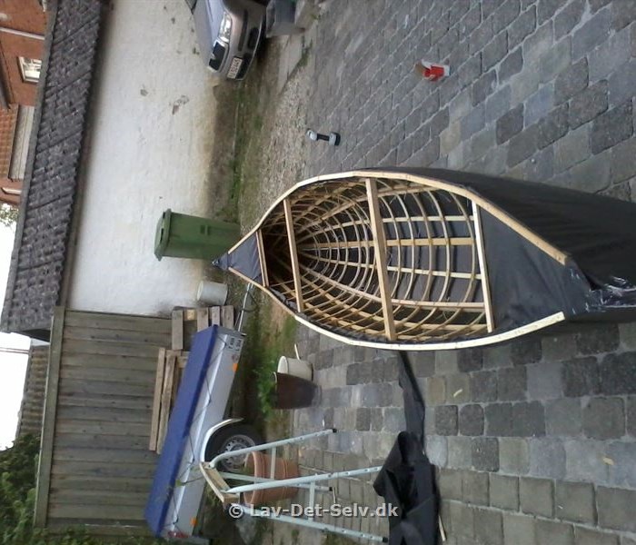

Her er lidt billeder af min kano. Det er mit første forsøg med bådbygning og der er plads til forbedring men hun er tæt og sejler lige.

16 fods skin on frame kano

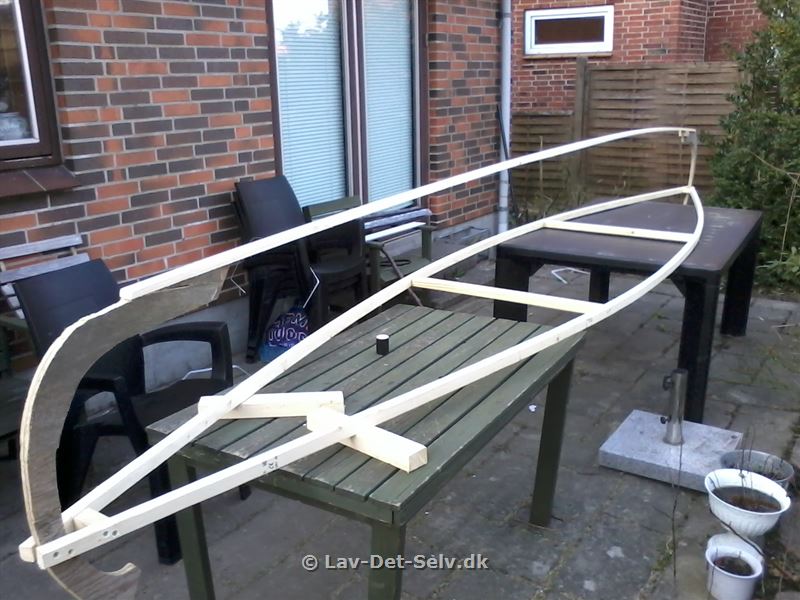

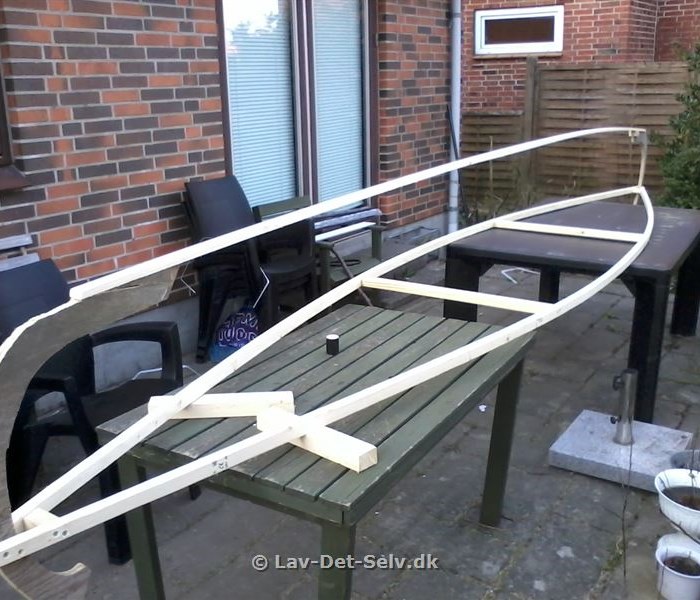

Ender i krydsfiner, køl og ræling i fyr.

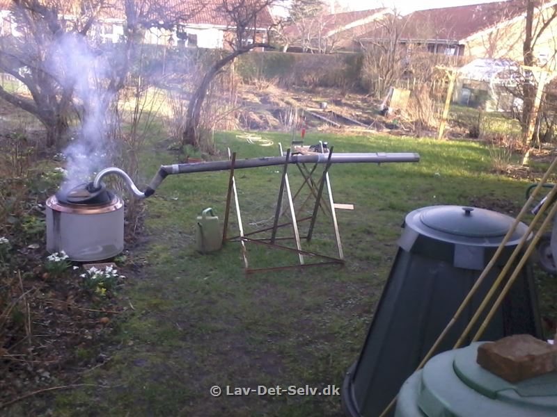

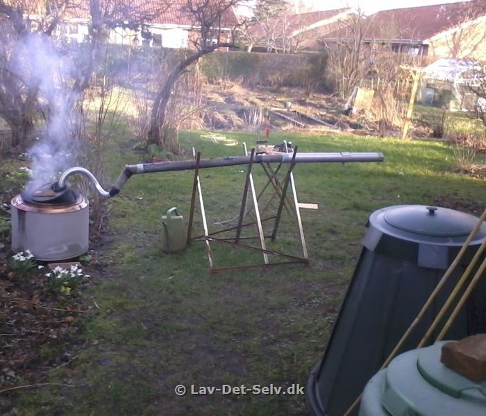

Damprør af gamle nedløbsrør. Bemærk bålsted af tromle fra gammel tørretumbler.

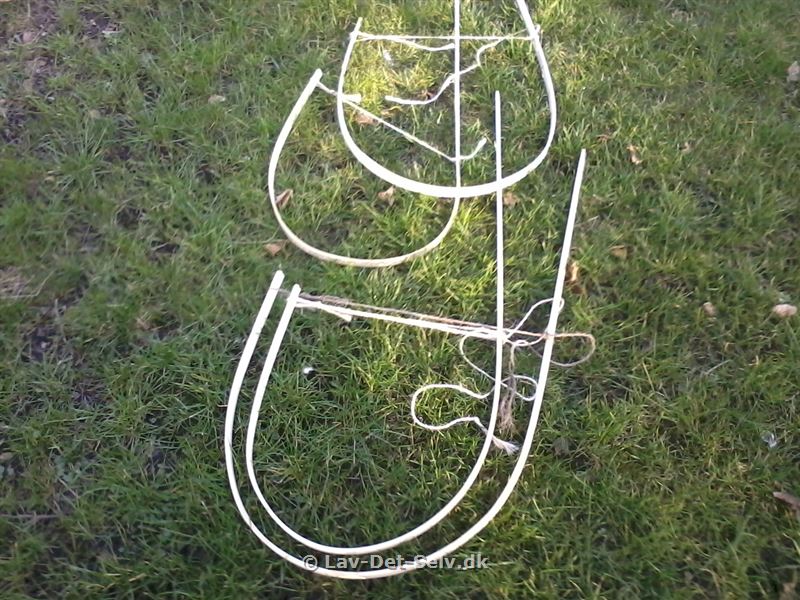

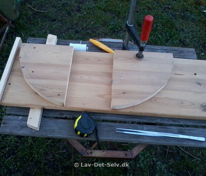

Skabelon med en flytbar side til dampbøjede ribber.
Ribber til tørre.

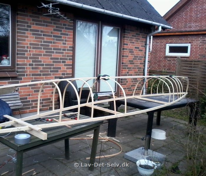

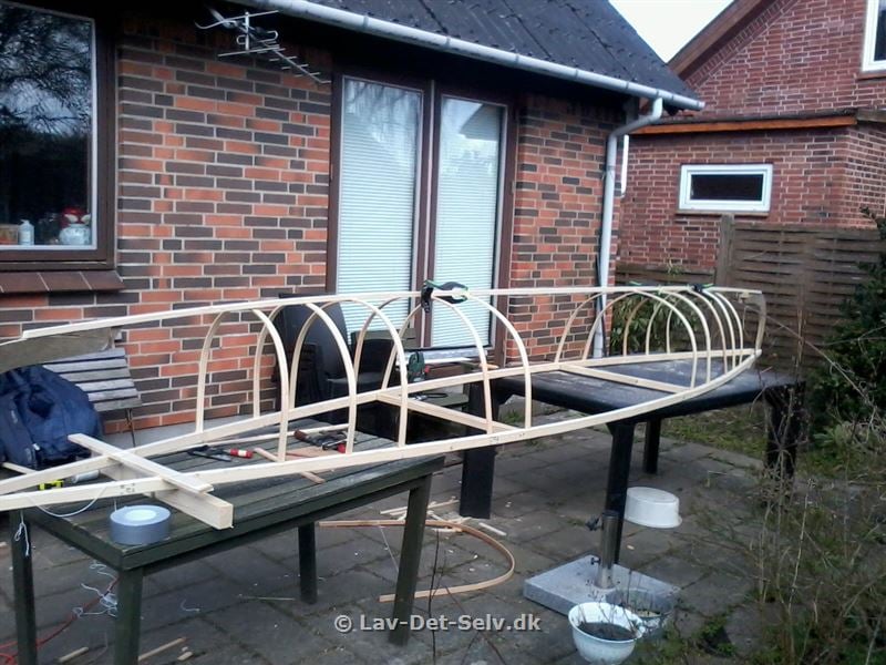

Ribber monteres i udfræsede huller og limes med vandfast lim.

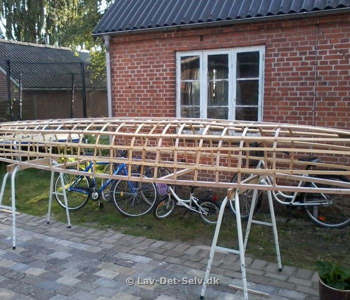

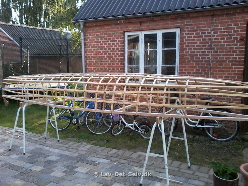

Alle ribber og langsgående stivere på plads.Alt surres med kunstsene.
Pvc fastgjort med klammer slidliste monteret på køl og stævne.

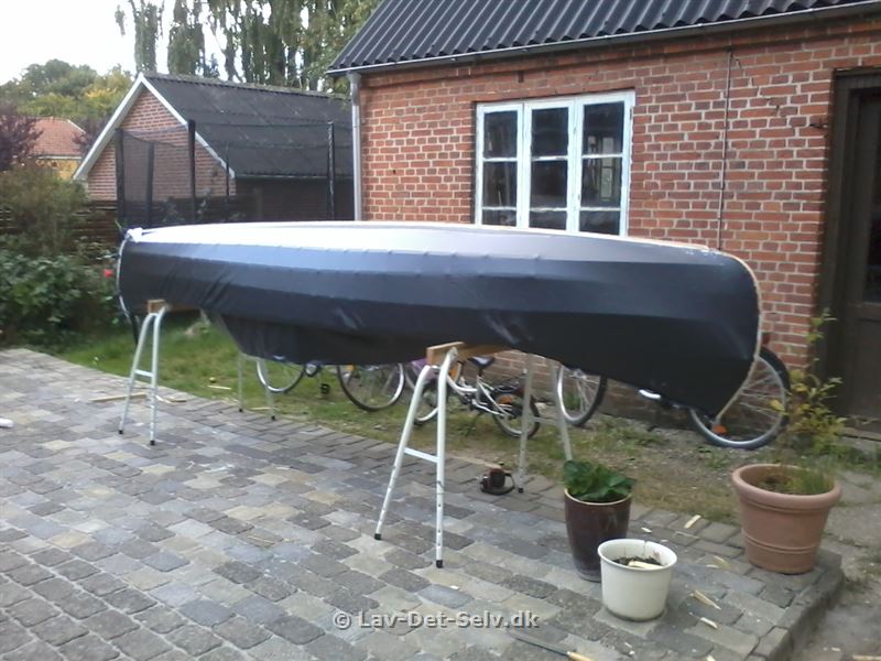

Slidlister på ræling.
Neubert skrev den 01-09-2014
ganske fint stykke arbejde. Hvad er det den er beklædt med ? kunne næsten ligne bassin folie ;-) Mvh
PeterKSM skrev den 02-09-2014
Det er bassinfolie, så slipper man for at male og slibe en del gange. Mvh PeterKSM
PinkHenrik skrev den 02-09-2014
Respekt !! Jeg aner ikke en dyt om både/skibe/ting der flyder, men det ser flot ud. Klap dig selv på skulderen.
Neubert skrev den 02-09-2014
snedig løsning med folie beklædning. En hurtig tanke, kunne det mon ikke være en fordel at bruge EPDM folie (gummi folie) da dette kan strækkes op til 400%, kan limes/lappes og er i det hele taget ret stærkt :-) Men super ide at lave den på denne måde, hatten af for det. Mvh
Jeg fik ideen til beklædningen fra http://gentrycustomboats.com/Home.html og skrev til ham for at få nogle links til pvc fabrikanter, han kendte ikke fabrikaterne, købte det bare i det lokale byggemarked så efter at have kigget på transparent vinylvoksdug der ikke var bredt nok endte jeg med bassinfolie. Bassinfolie har lidt stræk og jeg er bange for at de 400% du nævner fra epdm er i overkanten.Epdm er vist også noget tungere. Men tak for de fine kommentarer også til pinkhenrik. Mvh PeterKSM
AllanE skrev den 04-09-2014
WOW! Imponerende arbejde! Har ikke forstand på bådebyggeri, men dét der ser imponerende ud. Sikke et arbejde - respekt!
Neubert skrev den 05-09-2014
Peter Jeg tror nu også der skal en del til for at strække epdm 400% Men ja det med vægten kan jeg godt se, ville kunne få betydning. Any way, flot arbejde. og kreativ måde at lave båd på :-) Mvh Martin
Håndværkeren skrev den 06-09-2014
Virkelig et flot resultat du har lavet der, helt uden evner er du ikke :-) Men jeg vil nu anbefale dig at lime extra forstærkning på dugen i bunden, og især i stævnen. Af en eller anden grund ligger der altid en lille dum skarp sten der hvor du vil lande på bredden.
Bygherren skrev den 16-10-2014
Rigtig flot arbejde, de dampbøjede stivere hvad er de "lavet af"? Vg. Erik
Rigtig flot arbejde, de dampbøjede stivere hvad er de "lavet af"? Vh. Erik
