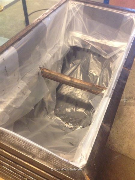

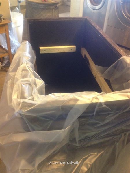

Hej.
Det er mit første gør det selv projekt.
Tænkte jeg lige ville dele. Skriv gerne ris & ros.
Blomsterkassen blev selvfølgelig meget dyre end dem man selv kan købe.
Men Ideen var at jeg gerne selv ville lave det.

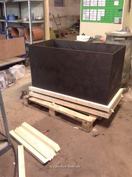

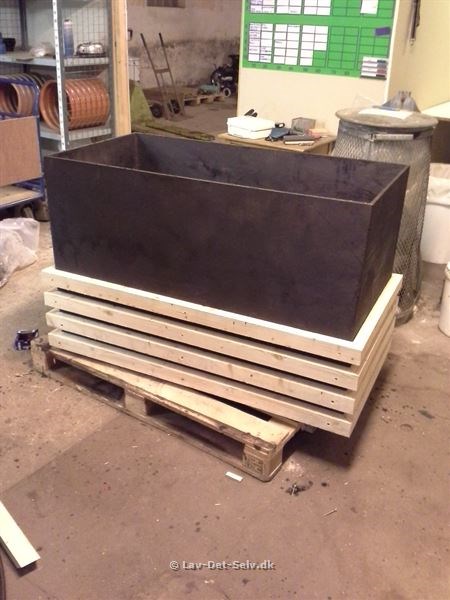

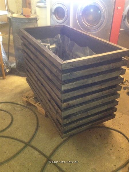

Den er bygget op af krydsfinerplader, hvorefter der er blevet mont skillerumslægter på siderne af den.

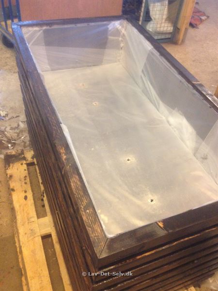

Der er monteret kraftig plastik på hele indersiden. Der er boret huller i bunden af den så vand kan løbe fra den.

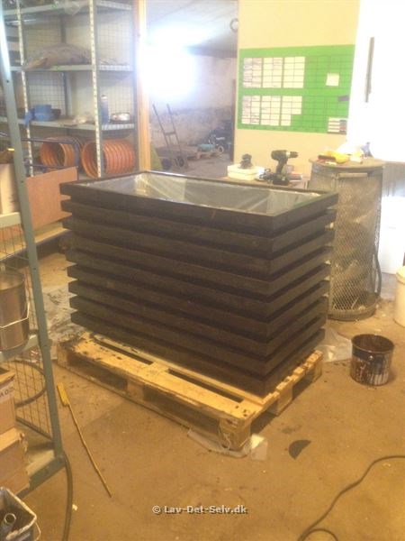

Jeg vil enten montere hjul eller træ under den for at hæve den lidt så den ikke står direkte på jorden.
Jeg syntes at hjulene måske ville ødelægge dens look lidt? Hvad syntes folk ?

PinkHenrik skrev den 21-07-2014
Den ser spændende ud, selvom den ser lidt høj ud til min smag. Men godt gået.
Christian Lykke skrev den 21-07-2014
Tak skal du have. Jeg ville gerne have den gik tilarbejdshøjde, da den skal bruges til køkkenurter ;)
Håndværkeren skrev den 22-07-2014
Det ser da rimeligt ud, jeg er dog lidt bange for at den hurtigt vil rådne med det plastik du har monteret i den. Det skulle have være fiber tex og der skal være huller i bunden af kassen så over skuds vand kan komme væk. Hvis jorden bliver for fugtig rådner rodnettet på dine planter og frø vil også rådne.
PinkHenrik skrev den 22-07-2014
Jeg har lige lavet nordeuropas tungeste parasolfod (det er kun lige at jeg kan flytte den), i nogenlunde samme udgave som dig. Jeg støbte en murerbalje (trug) halvt op med beton/gammelt jern affald og isatte et rør til parasollen, så byggede jeg en kasse som din omkring den, og havde plads til at plante i den øverst(efter at have boret en bunke huller i siderne).
maskinsnedker skrev den 22-07-2014
Fine urte/blomster kasser, dem kan du godt være tilfredse med, om end de er lidt høje. ros til dig.
Christian Lykke skrev den 22-07-2014
Hej alle. Håndværkeren: Tænkte at plastik ville være godt idet fugten/jorden slet ikke har kontakt med træ'et. Jeg har også lavet huller i bunden af den ;) PinkHenrik: Det må så også være nordeuropas flotteste parasolfod hehe. Men det var faktisk en rigtig god måde at lave en parasolfod på. Det skal du have ! Læg da nogen billeder ind af den ;) Maskinsnedker: Tak skal du have.
uldal skrev den 27-07-2014
Hvis du hævede bunden op til næstnederste beklædning, er der plads til skjulte hjul. Du saver 4 bræddestykker i trekanter, skuer dem op under bunden og monterer hjul på dem. Træk hjulene godt ind under kassen, så ses de slet ikke. PS: du kan hæve bunden op til 20 cm fra overkanten, mere jord behøves ikke
JOSO skrev den 16-08-2014
Hvis det ikke er direkte nødvendigt med hjul, bliver det måske en dyr fornøjelse, at lave noget til den store vægt som den ser ud til at have. Det skal også være et jævnt hårdt underlag for at det virker i praksis - gætter jeg på. Derud over ser den flot ud. Har du brugt linolie maling?
