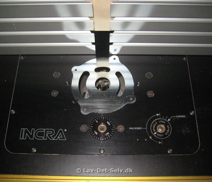

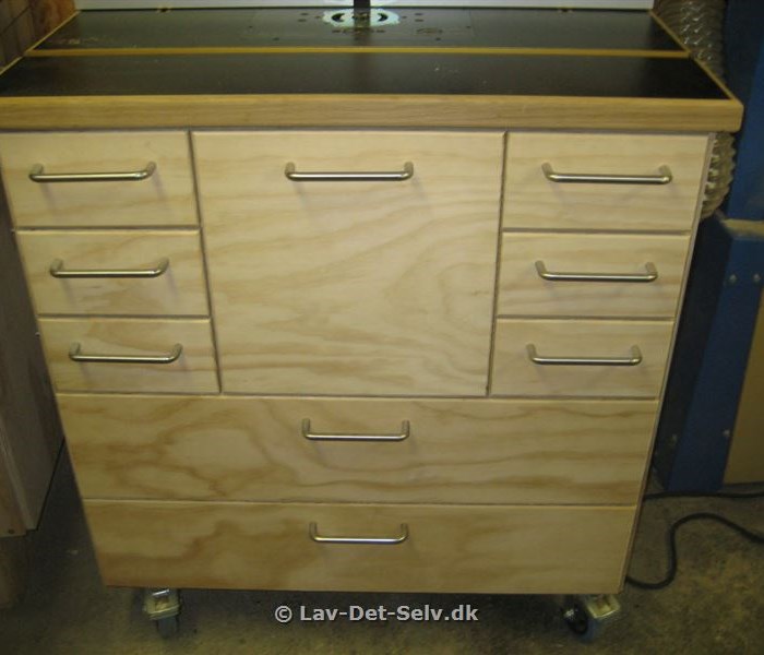

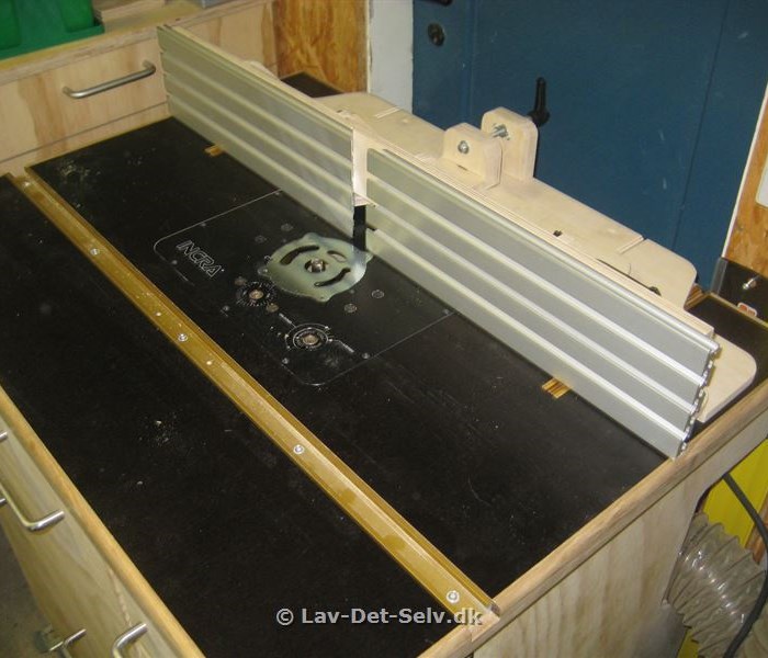

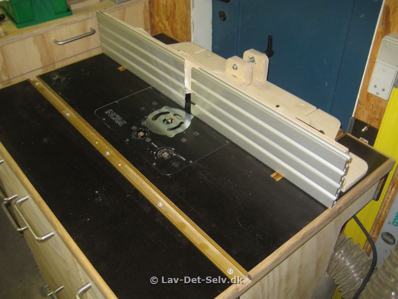

Så fik jeg lagt sidste hånd på fræsebordet, og jeg er egentlig godt tilfreds med resultatet. Efter råd herindefra, endte jeg med at lave toppladen i 18 mm støbeplade. Den er limet ovenpå en 20 mm mdf plade og kantet med egetræ.

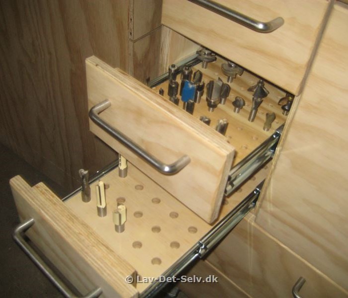

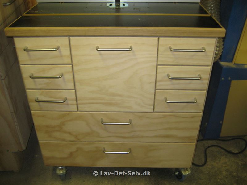

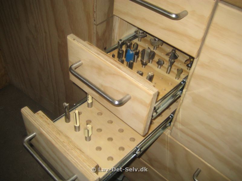

Der er skuffer til fræsejern, værktøj og andre småting.

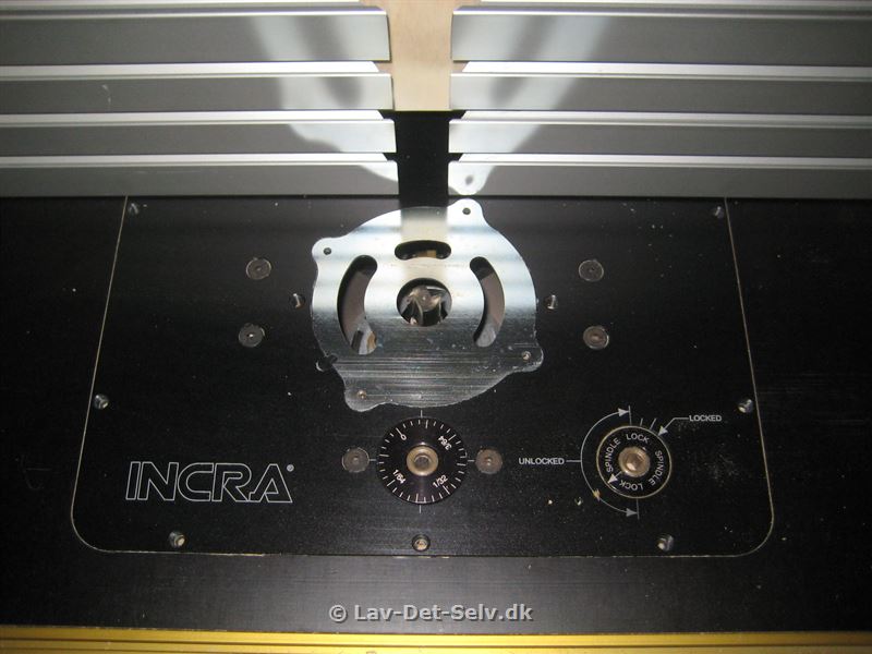

Fræseren er en Bosch GMF1400 monteret i et Incra Masterlift II hejseværk.

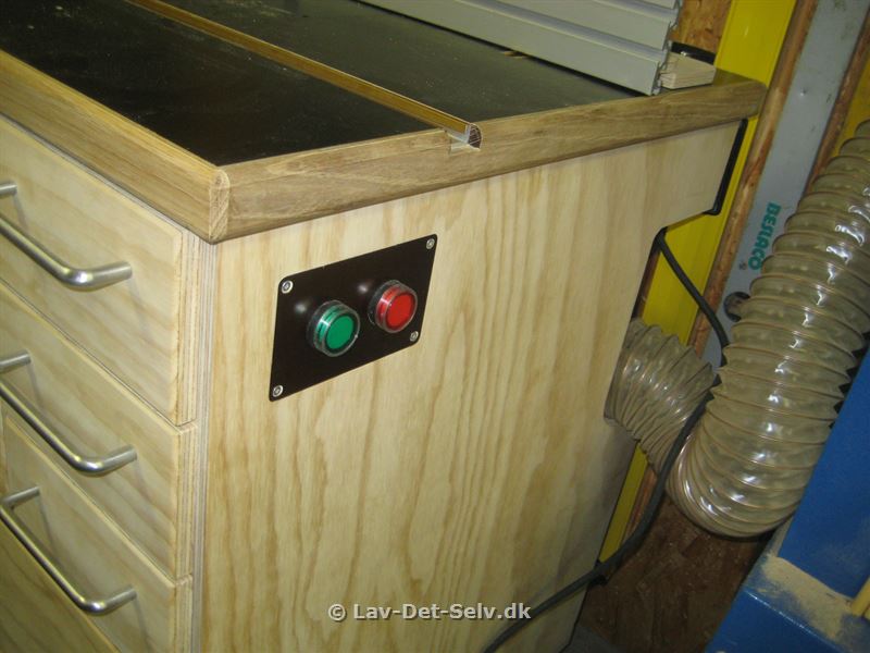

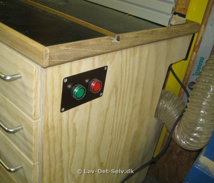

Bordet tilsluttes normalt min spånsuger, så der suges både oppe- og nedefra.

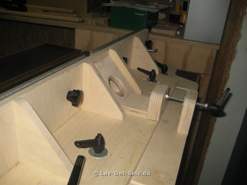

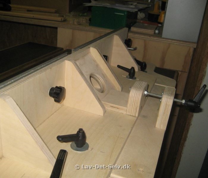

Anslaget er lavet ud en idé vidst oprindeligt fra en amerikaner ved navn Pat Warner. En englænder ved navn Steve Maskery har arbejdet lidt videre med ideén og det er hans princip jeg har anvendt. Tegninger kan findes her:
http://homepage.ntlworld.com/steve.maskery/resources/fence/fence.htm
Det fine ved anslaget er, at det kan justeres meget præcist. Bagerst er der monteret en M6 gevindstang, der har en stigning på 1 mm pr. omgang.
Da pladsen er lidt trang i mit værksted, er bordet lavet, så anslaget kan fastgøres bagpå, så det fylder mindst muligt.
