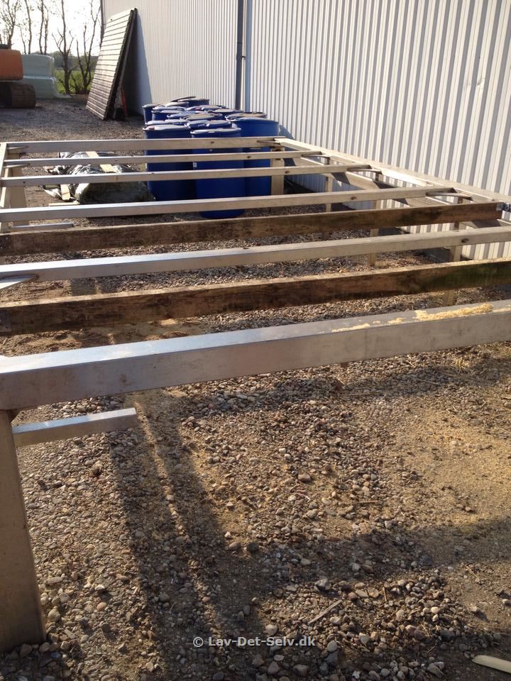

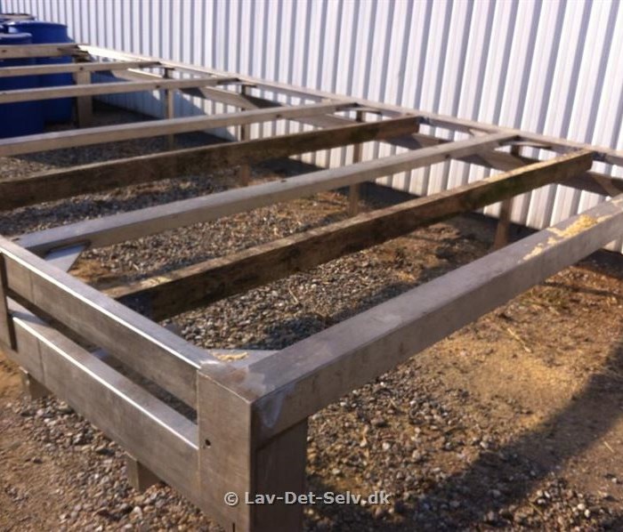

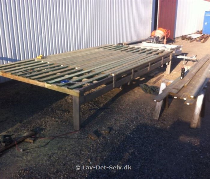

NiklasH profilbillede NiklasH tilføjede dette galleri den 26-04-2014

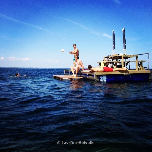

Som en af de helt store emner med 183 kommentarer og 26.665 visninger

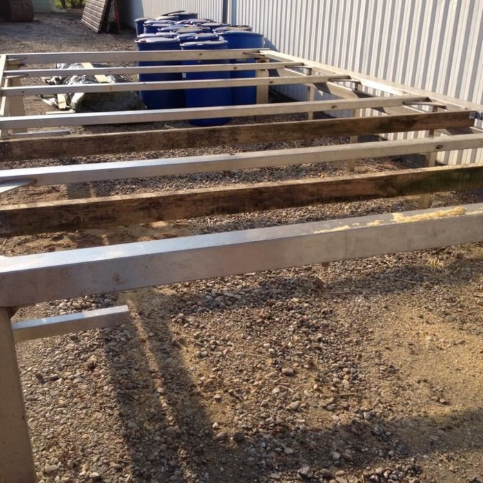

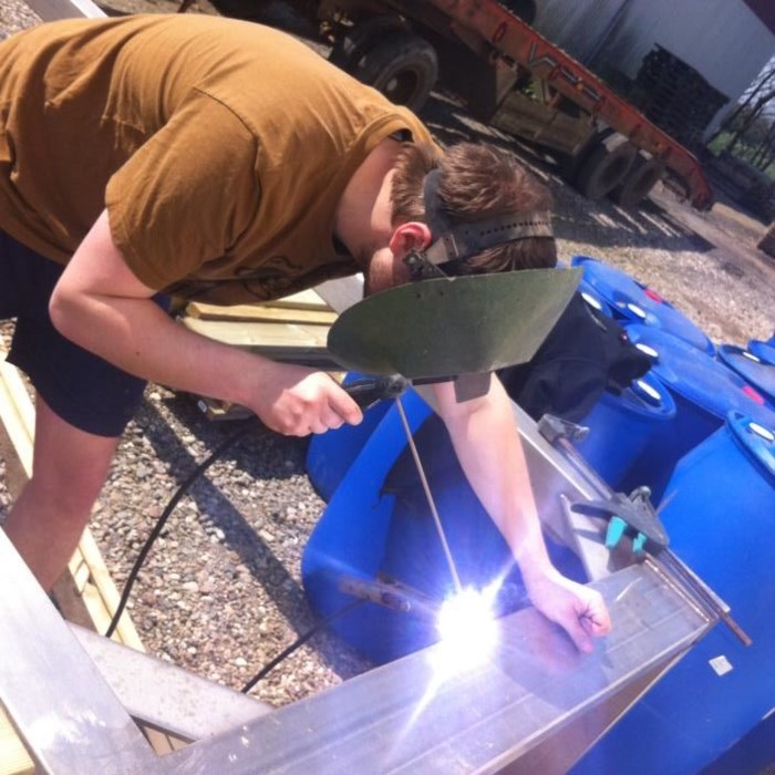

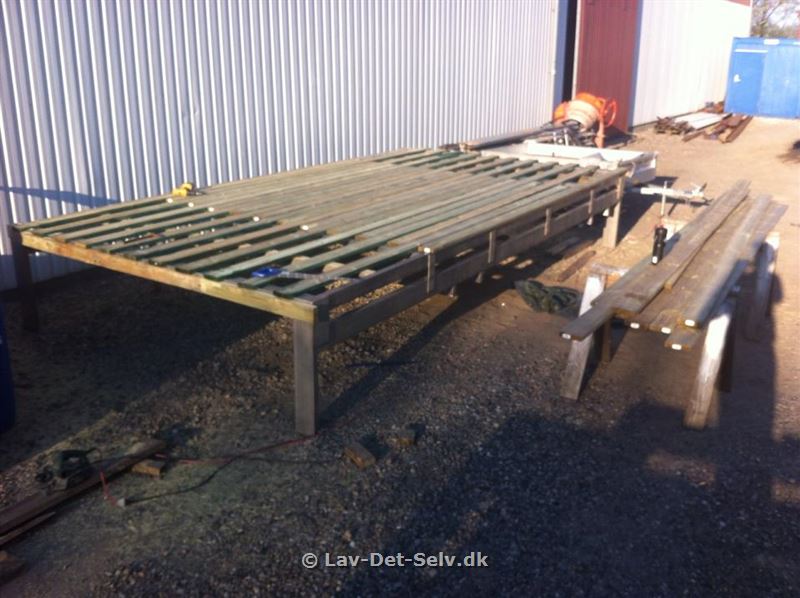

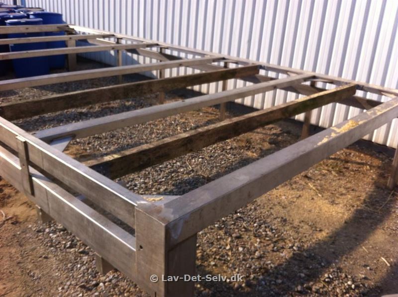

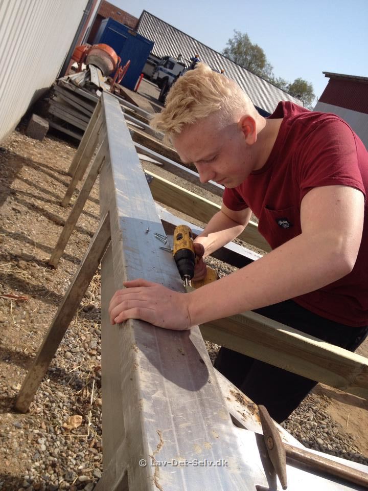

er jeg glad for endelig kunne vise fremgang i dem party flåde der aldrig blev til noget men som nu er under konstruktion! :)
Billeder kommer løbende.

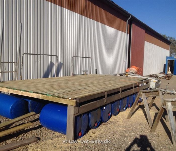

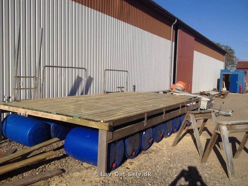

Med den vægt den får skal der godt nok mere end 10 hk. til at flytte den gennem vandet. Der ud over skal hele arealet uder den fyldes op med opdrift så hvis det er de blå tønder så skal der mange til, når du tjekker lågene, så læg lige en stribe secomastik ind i rillen så den slutter helt tæt når du samler dem igen.
NiklasH skrev den 26-04-2014
Ja har godt nok uendeligt med tønder og mente en sagde at en tønde kan løfte 200 kg? Men en lille motor på 5 hk burde sgu kunne få den lidt frem.. bare meget langsomt.. Tønderne er med skruelåg så tænker de er tætte nok? Da der muligvis skal hældes vand i dem :)
Chr. skrev den 27-04-2014
Tønderne er, som jeg bedømmer det, på 100 liter. Så kan de løfte 100 kg - vægten af tønden. Til overslagsregning må det give 95 kg opdrift pr tønde. Sørg for at have rigeligt med opdrift (det giver mere fribord) så der bliver noget stabilitet. Spændende projekt!
NiklasH skrev den 27-04-2014
Tønderne er 200l :)
fjolmer skrev den 29-04-2014
Spændende projekt. Glæder mig til at følge det. ;-)
Neubert skrev den 04-05-2014
Mht. fremdrift kan du hjælpe motoren lidt ved at lægge tønderne på langs i sejlretningen, og evt laver dem tilspidset i fronten. Det vil da give lidt hjælp til at bryde vandet. Mvh
NiklasH skrev den 06-05-2014
altså tønderne flugter med sejlretningen? På en måde tænkte jeg at det ville næsten give mere modstand end på tværs? da de på langs er totalt flade og stopper alt i modsætning til på langs hvor de buer? :)
Neubert skrev den 06-05-2014
Så de flugter sejlretningen ja, og tilspidset i stil med dem i linket her http://www.barrplastics.com/assets/images/pontoon.jpg som de er på de fleste ponton både :-) Mvh
NiklasH skrev den 07-05-2014
Problemet er at jeg ikke kan tilspidse dem som der. så tænkte at det ville være bedre på tværs.. hvor der er lidt kant i forvejen?
Neubert skrev den 11-05-2014
Umiddelbart vil jeg stadig mene at du vil få megen modstand ved at have dem på tværs. Tilspidsningen kan du evt udforme i flamingo, og beklæde med epoxy eller glasfiber, bruger du polyester basseret glasfiber, skal du blot pakke flamingoen ind i brun pakketape inden støbning, så flamingoen ikke bliver opløst. Mvh
fjordmanden skrev den 03-07-2014
hej NiklasH, jeg har lavet en tømmerflåde på 7 x 3,5 med campinvogn oven på,mine tønder ligger med enden mod sejlretningen, for at mindske modstanden, har jeg del en tønde i 4 kvarte og sat dem fast på den forreste tønde, det har mere end halveret min modstand, som kan ses på benzin forbruget. jeg har 20 tønder under til at bære 1300 kg. 200 l. tønder har ikke en opdrift på 200 kg, det kommer helt an på hvor stor en del af fladen der er trykker vand overfladen, stor matematisk udregning. fra starten gik jeg også udfra at tingene hang sådant sammen, indtil flåden kom i vandet :-), Nu står ca 20 cam af tønderne under vand. Hyggeligt sted at udveksle erfaring med anderledes projekter. Ps. bruger en 15 hk motor. TB- fjordmanden
