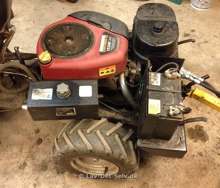

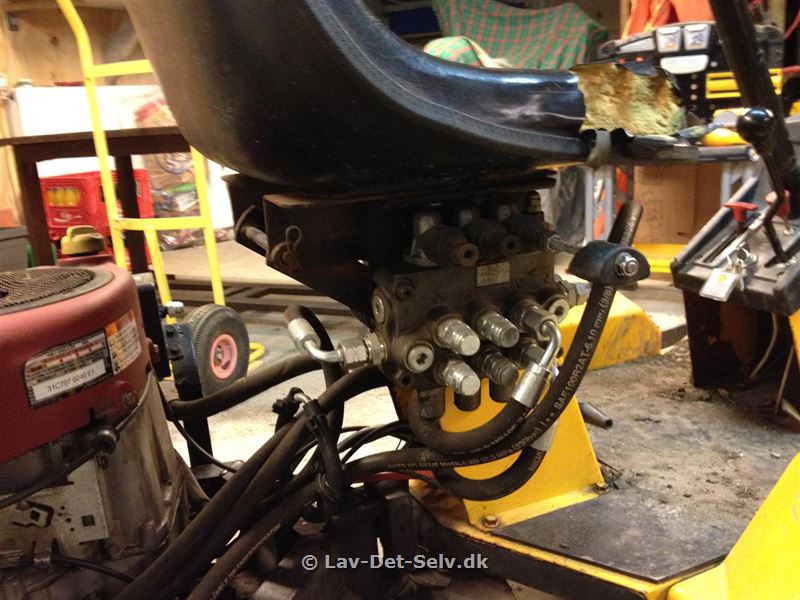

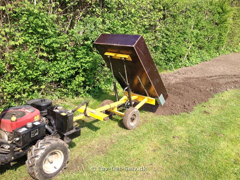

Efter at have lavet indkørsel sidste år var jeg blevet træt af at køre trillebør, så har gået og fiflet medhydraulik på havetraktoren i vinteren :-)
Det fungerer rigtig godt, men det kunne have været lækkert med en Stiga med 4WD , til tider går det bare op i hjulspind.

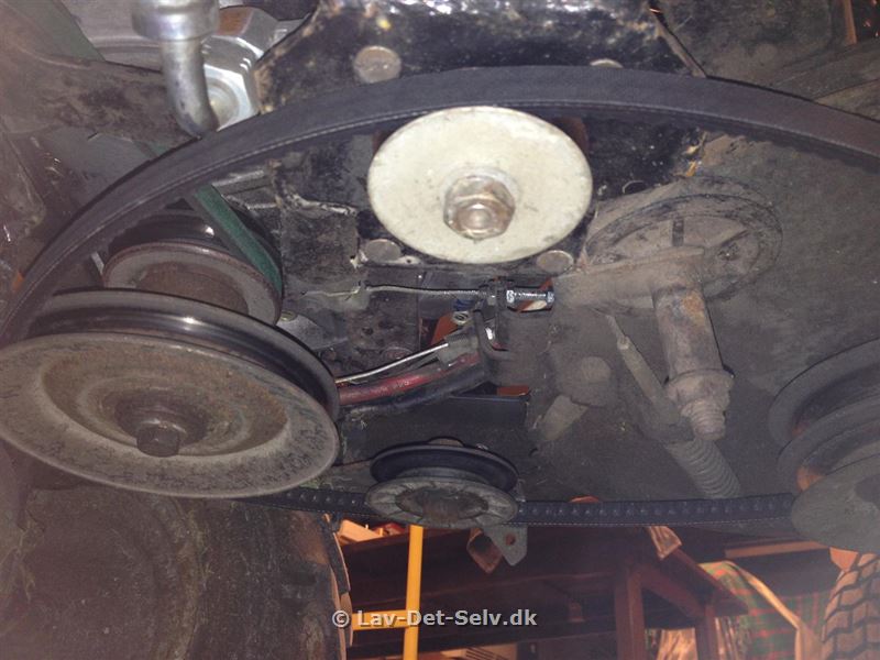

Jeg skal dog skifte remmen når jeg skal slå græs pga at jeg er bekymret for at hvis pumpen løber med rundt konstant og med mange motor omdrejninger så løber olien meget varm da der kun er en lille mængde olie og ingen decideret køling af hydraulikken.

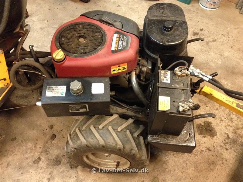

Hydraulik på Stigaen.
Hydrauliktank på venstre side af motoren.

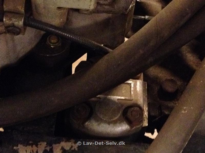

Oliepumpen er dernede på højre side af motoren men pladsen er lidt trang.

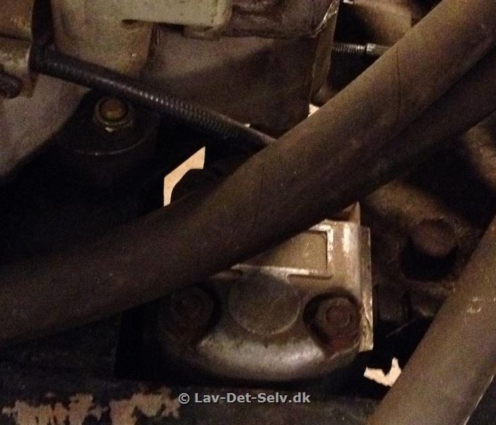

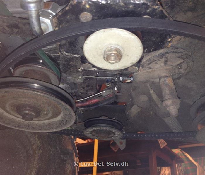

Lige et billede nedefra af kileremmen der trækker pumpen, pumpen er med det blanke remhjul

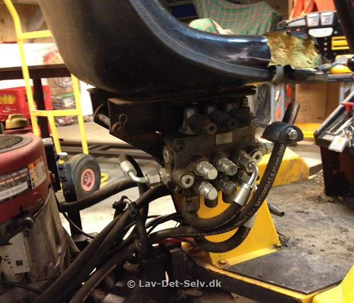

Ventilen til betjening af hydraulikken, 3 sektioner så er der også til ekstra funktioner der måtte tilgå i fremtiden ;-)

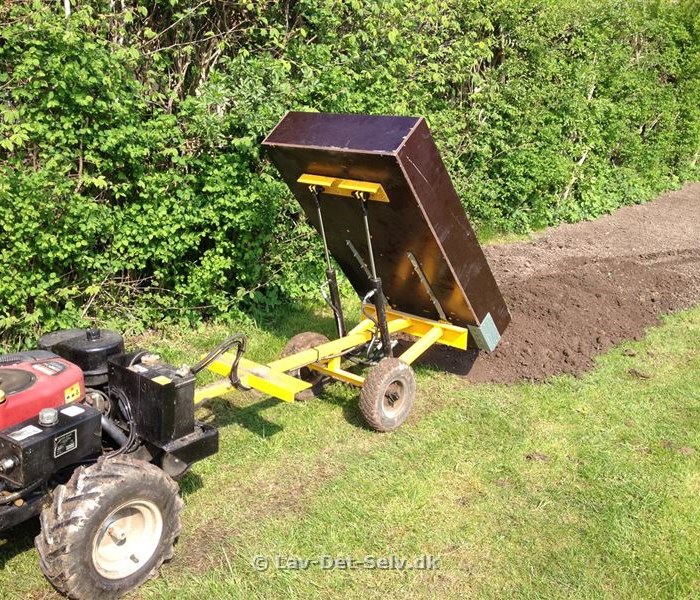

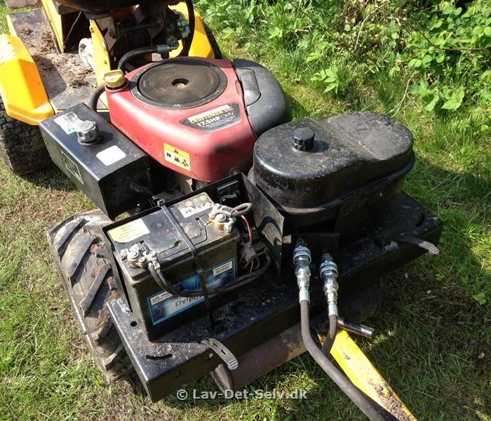

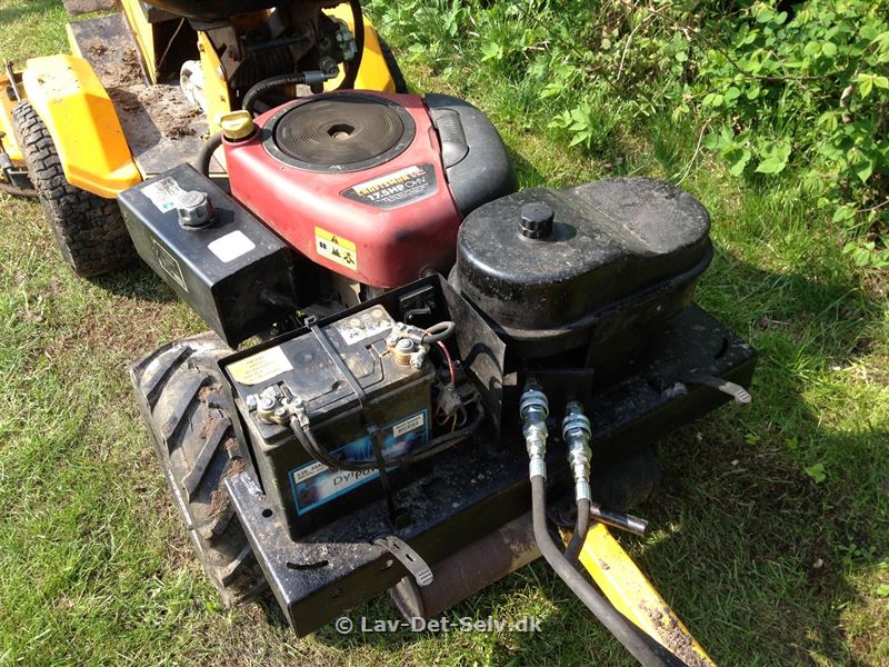

Pt. er der kun et sæt olieudtag på den.

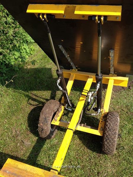

Hjemmelavet vogn med hydraulisk tip.
Hydraulikken på vognen.

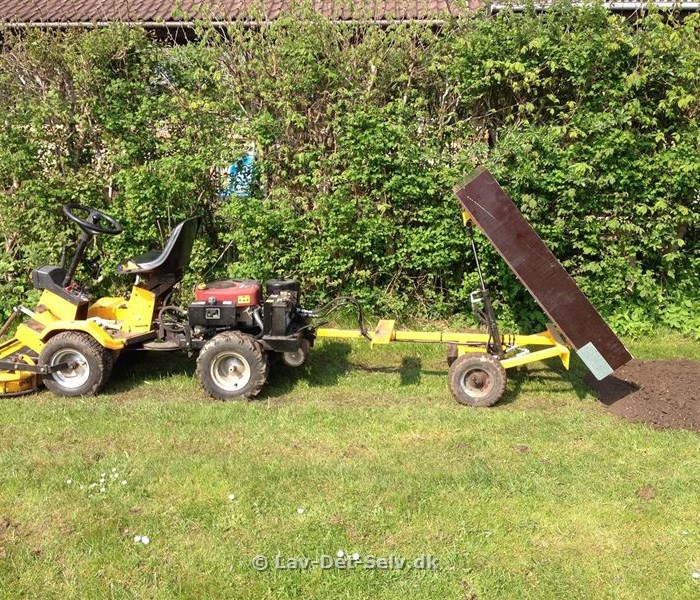

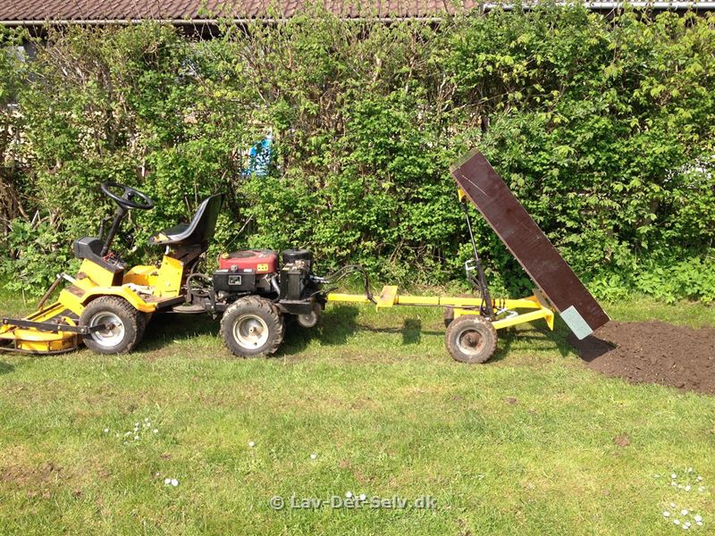

Vogntoget ;-)
