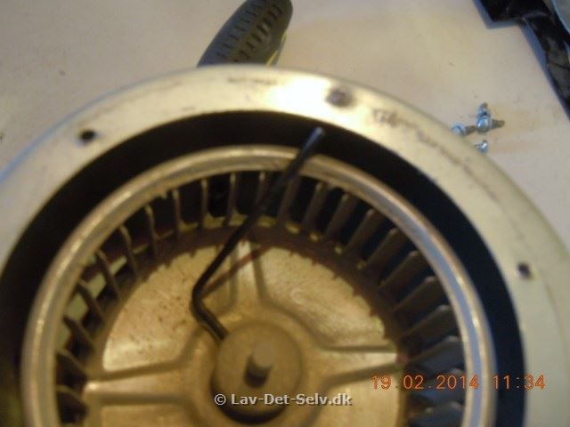

Blæsermotoren til mit træpillefyr har begrænser levetid, 2-3 år, fordi
lejerne slides, især når den kører 24/7 i vinterhalvåret. En ny blæser
kostede mig 1250 kr. Derfor skilte jeg den slidte blæser ad, og fandt ud
af, at de små lejer selvfølgelig kunne skiftes!
2 nye lejer koster ca 50 kr., og det tager mig ca en halv time at skifte dem.
Sælger af blæseren mener godt nok, at det er besværligt og ikke kan
holde. Jeg kan godt tåle lidt besværligheder og tjene 2400 skattefrit i timen!
Samme fremgangsmåde har jeg med held brugt f.eks. ved remstrammehjul
ifm ventilatorremme og tandremme og andre steder, hvor det umiddelbart ser håbløst ud at skifte lejer. Som regel er sådanne indretninger lavet af
mennesker, og kan så også laves af mennesker igen.
Dette blot til inspiration!

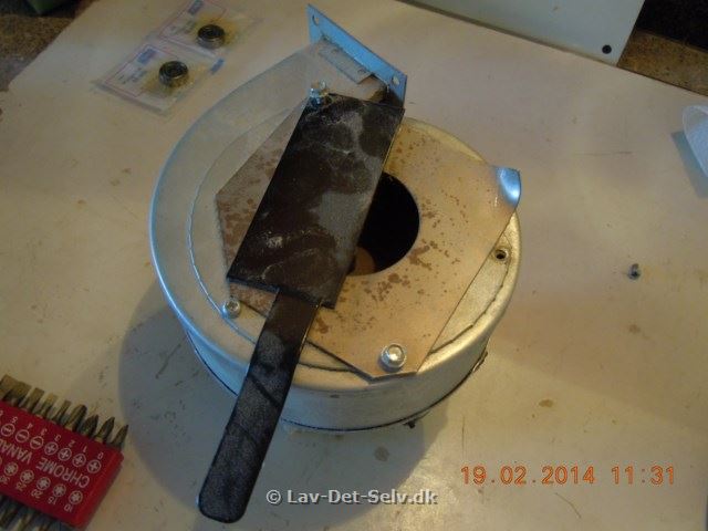

Sådan ser fætteren ud.

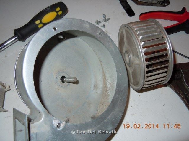

Kig ind i blæserhjuler, hvor der sidder en unbracoskrue ind i siden af blæserhjulet, der holder det fast på motorakslen

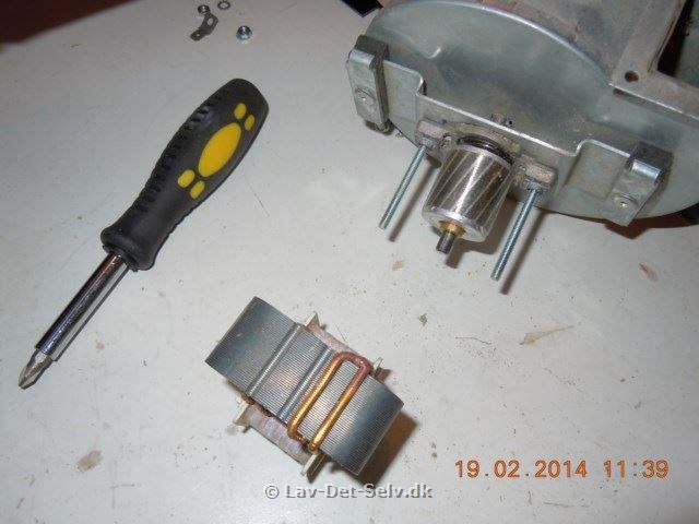

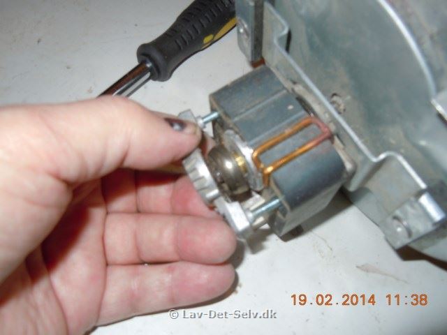

Så skal motoren skilles ad. Lidt bøvlet adgang til at holde på de lange bolte, men med en spidstang går det.
Skift af lejer i elmotor

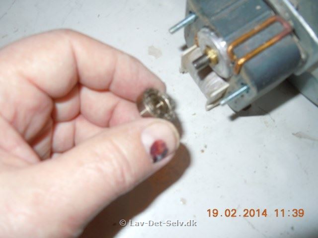

Så er motoren ved at være fri, og holderne til lejerne kan pilles af.

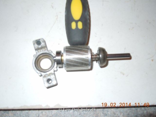

Nye lejer sættes i

Blæserhjulet afmonteret.

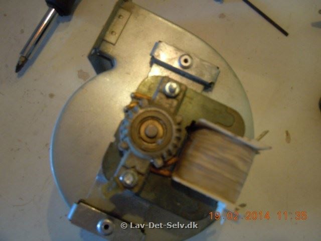

Det er ikke den mest komplicerede motor

Fin foto-serie med forklaring der hjælper på forståelsen. Der helt klart kan hjælpe andre til at lave det selv ligesom du, helt fint. Og en' rimelig go' timeløn bravo.
