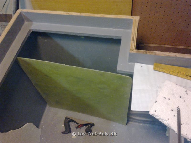

Jeg har igennem de sidste små 4 uger været i gang med at bygge mig et nyt
og større akvarie.
Ideen med selv at lave det, fik jeg efter at have fået en pris på 4900kr for et i ca
samme størrelse (kun for akvarie)

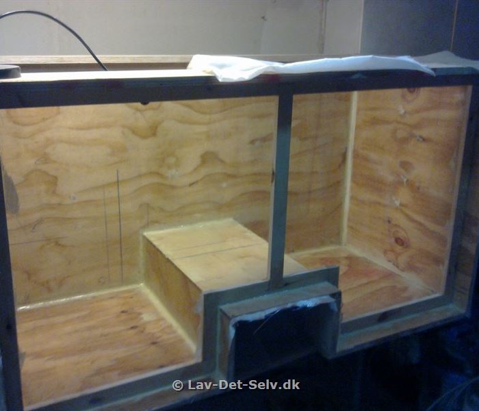

Så efter en masse søgen rundt på nettet faldt valget på et træ akvarie, lavet i 23mm
krydsfiner, beklædt med glasfiber armeret polyester.
Det rum der er på bagsiden af akvariet, får en låge, og er til at gemme teknikken i.
Der skal nok komme flere billeder efterhånden som det skrider frem.

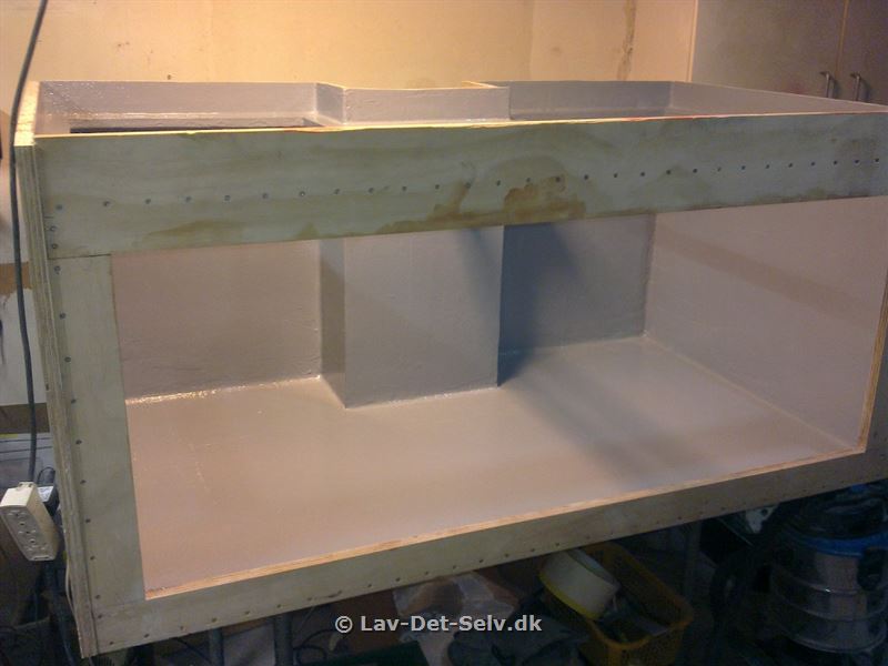

opbygning, set fra oversiden
Gør det selv Akvarie
Forfra efter det havde fået topcoat

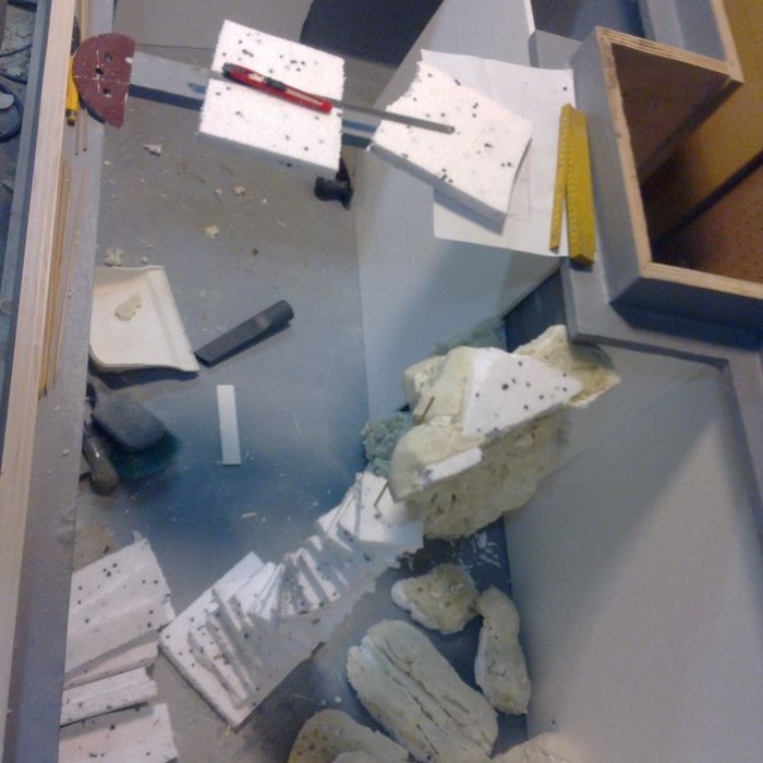

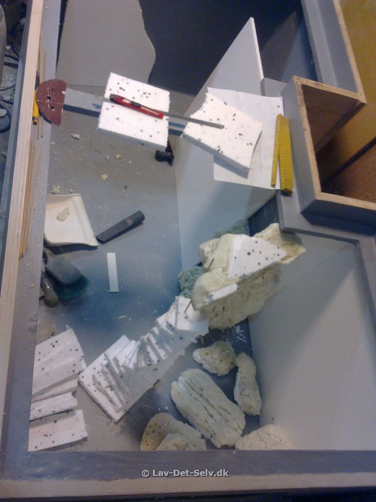

lidt 3D baggrund skal der også laves

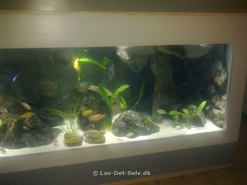

så kom det i gang med vand og fisk

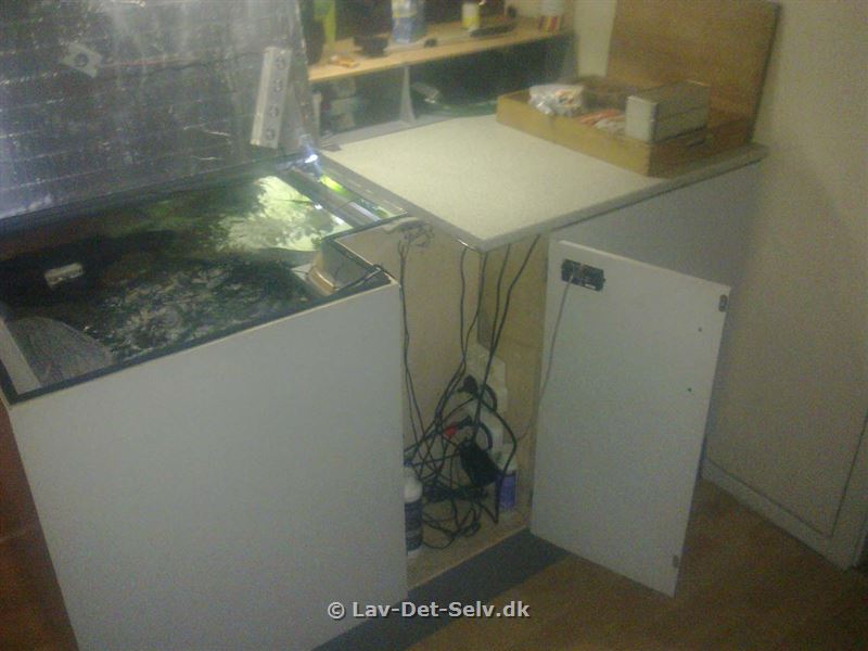

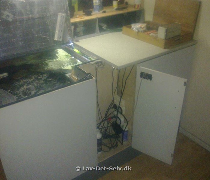

Hængslet køkkenbord, og teknikrum

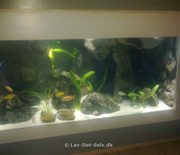

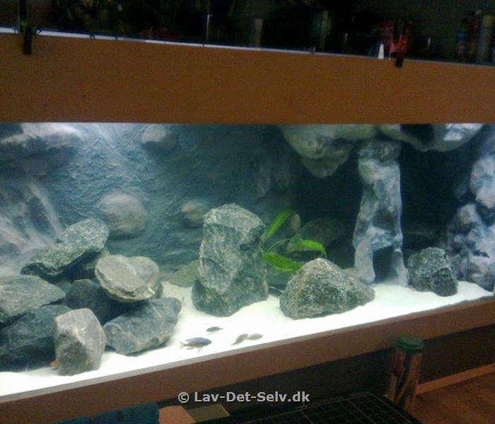

et efter det har kørt nogle måneder, flere planter, fisk og andet lys

Det giver blod på tanden, jeg har altid ønsket mig en personlig fiskedam :o) Hvad har du brugt til at male med? det må jo ikke være giftigt, men det skal kunne holde på vandet...
Neubert skrev den 21-11-2013
Hej Altid rart at høre at det kan give andre blod på tanden :-) Mht. maling har jeg brugt topcoat, det er giftigt ja, men dog kun indtil det er gennemhærdet :-) Mvh
Der er dog et stykke vej endnu til det er helt færdigt, dels skal det udvendige males, og da det står som en del af køkkenet, skal der laves en bordplade dertil. Men da en 90cm dyb borrdplade er ret dyr, og også tung, står den på en hjemmelavet. Kerne i krydsfiner, flamingo på undersiden (isolerende) og glasfiber hele vejen rundt. Pladen bliver hængslet da adgang til akvariet foregår denne vej, og bliver 2 delt for at gøre det lidt lettere i hverdagen. Mvh

Neubert skrev den 09-11-2015

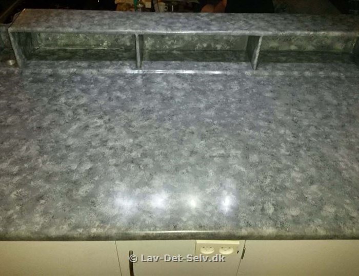

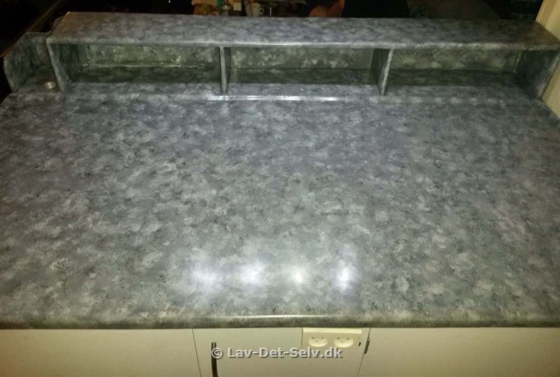

Bordet der er på akvariet nu, er hjemmelavet, bygget op på en skumkerne belagt med glasfiber, derpå farvet med polyester tilsat farvepulver. til slut har det fået et tykt lag epoxy og en omgang vådslibning. Løftet er klaret med en søjle fra et hæve/sænkebord, og for lirens skyld er det fjernbetjent :-)

Også netop form og størrelse var grunden til at jeg valgte at bygge det selv, specielt grundet at jeg ville have både filter og teknikrum indbygget i akvariet, dertil kan jeg så nu sige at et teknikrum ikke kan blive for stort, efter jeg har monteret aktuator til bordet er rummet nu fyldt op
