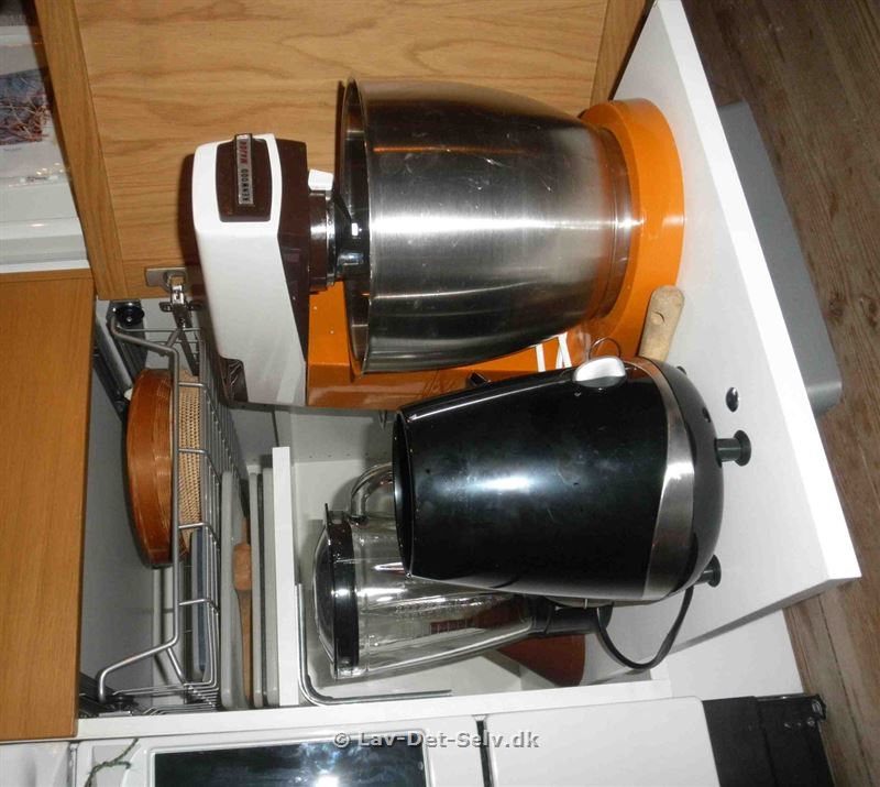

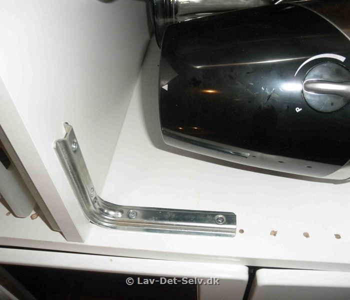

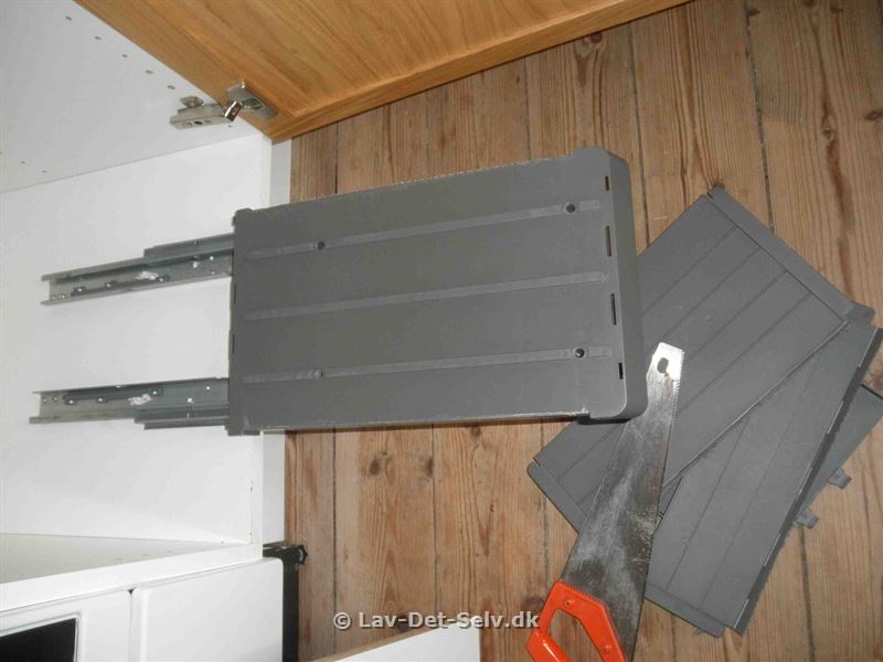

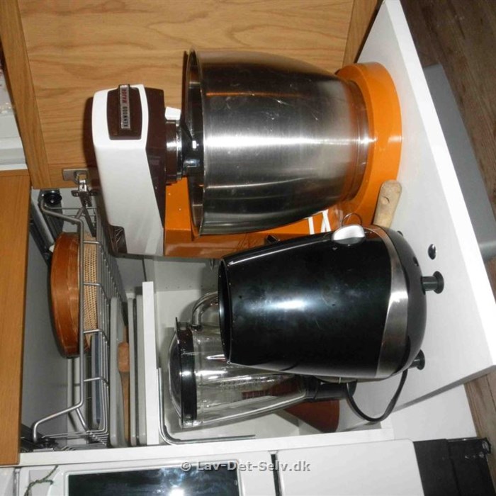

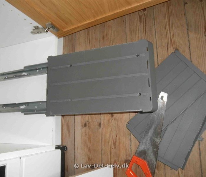

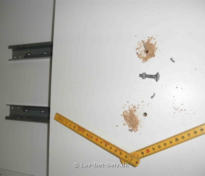

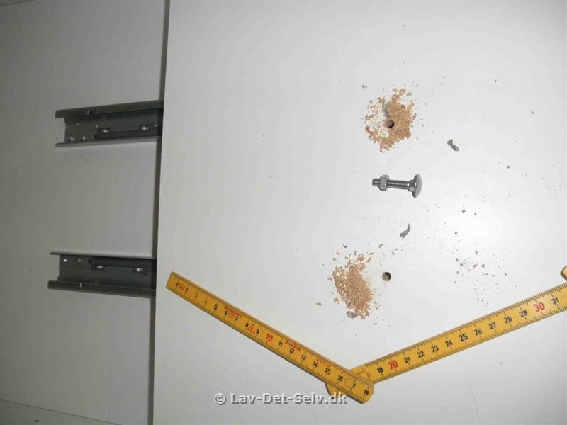

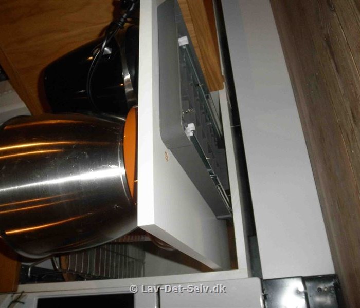

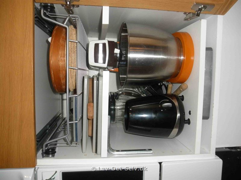

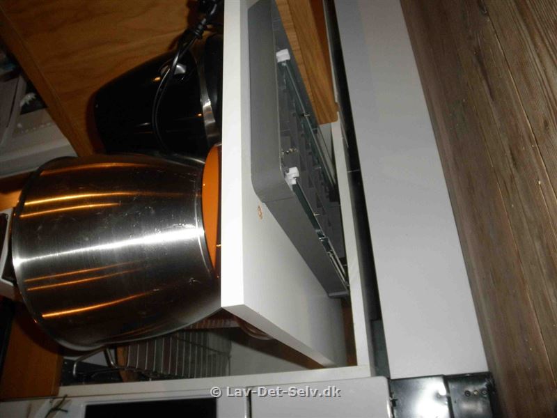

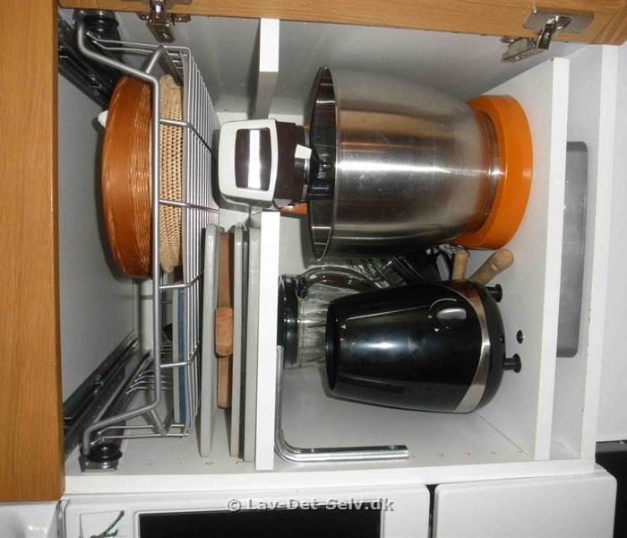

Jeg er helt tilfreds med min nye hylde med udtræk. Den gør det meget nemmere at tage maskinen ud af skabet. Den er lavet af en Ikea udtræks-"skuffe" til sortering, men jeg har savet overdelen af. Selve udtrækket er meget kraftigt og kan fint bære den tunge køkkenmaskine. Pladen er bare en hylde jeg har boltet på. Durch igennem sorteringsskuffen. Jeg tror jeg vil sætte en gummidup på hyldekanten. Selv om den rå kant er lukket med hyldefolie til at stryge på, tror jeg den vil ridse lågen i brug.

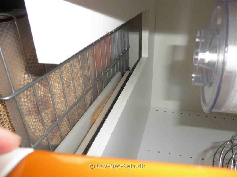

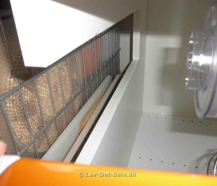

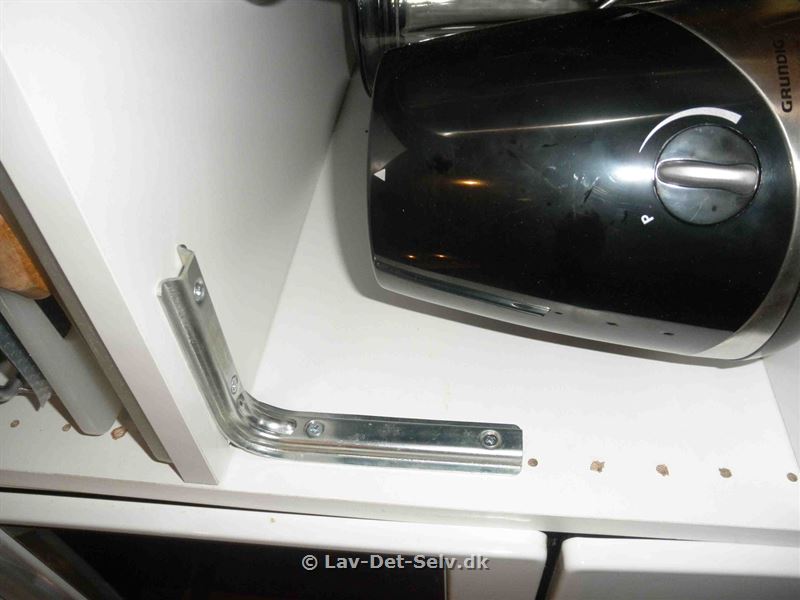

Der gik en del plads til spilde ved siden af maskinen, fordi den er så høj, så jeg har tilpasset en anden hylde, som maskinen kan skubbes ind i. Hylden fik en hyldeknægt som forstærkning og den rå kant er dækket med hyldefolie til at stryge på. En fornøjelse at få så meget for en 50'er i Rodebutikken.
Undskyld billederne "ligger på siden".
