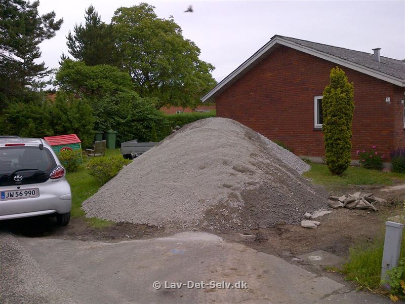

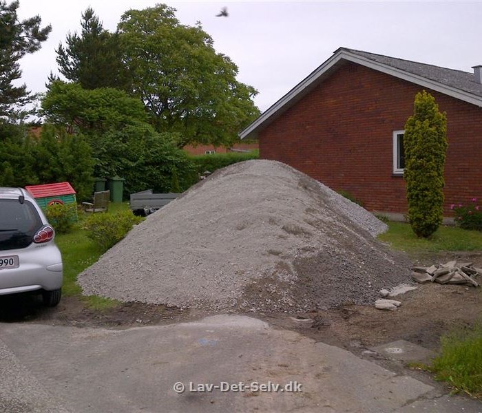

Så er der kommet grus.

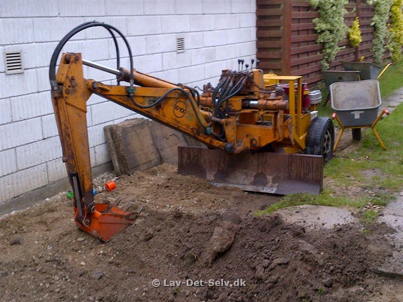

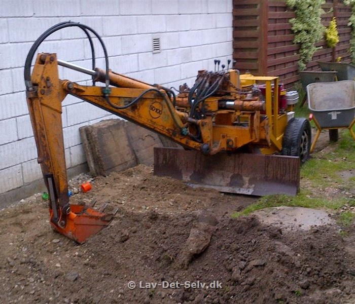

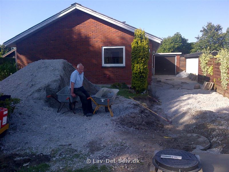

Så er vi igang. Gravemaskinen er hjemmebyg, den har sit eget galleri.
Ny indkørsel

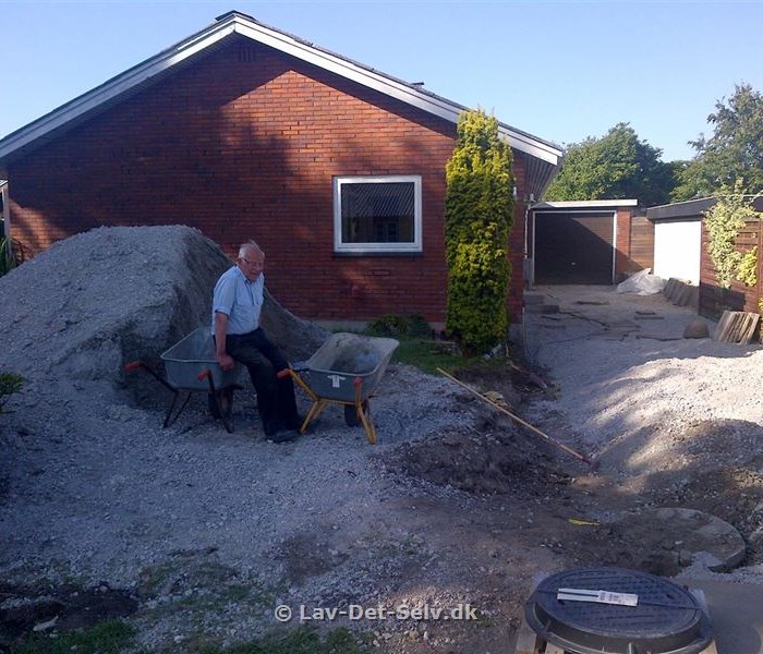

Min gamle morfar på 85 år synes da sagtens at han kunne hjælpe med at køre trillebør og det gjorde han :-O , bare ikke lige her.

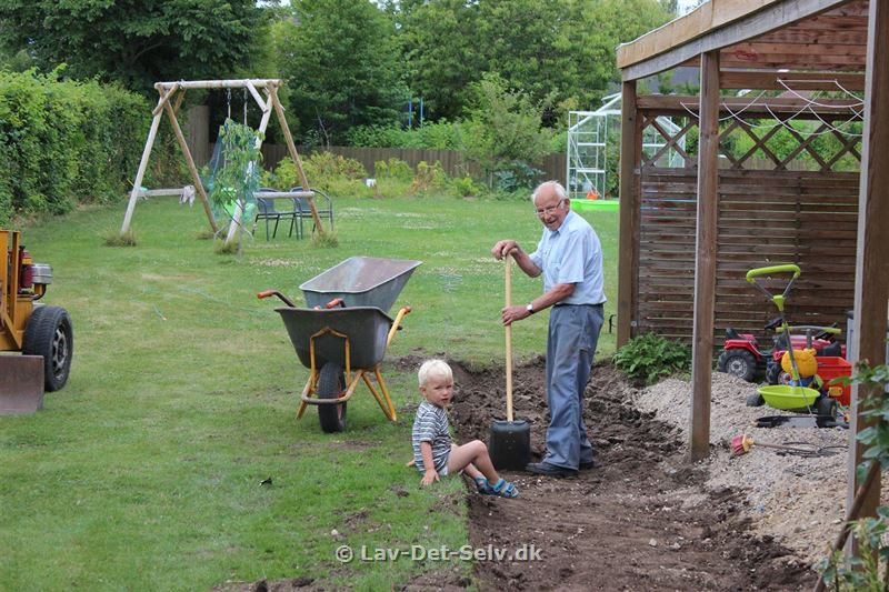

Den lille tager lige en sludder med hans oldefar.

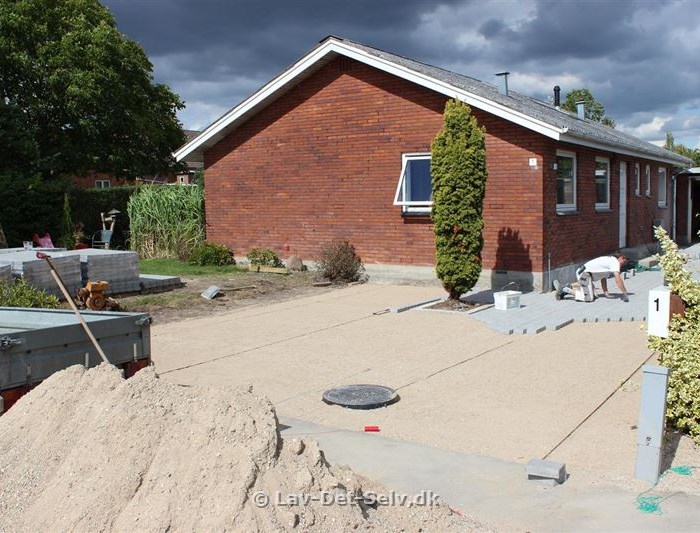

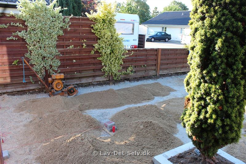

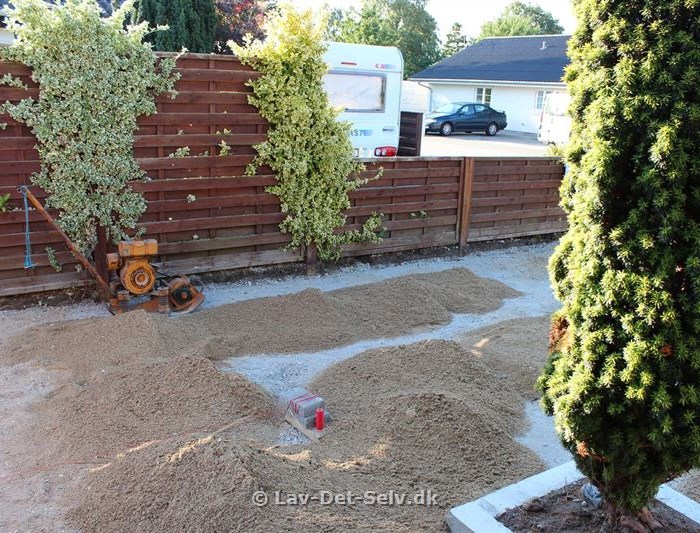

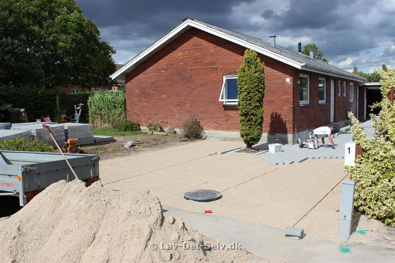

Arbejdet fortsætter her med afretnings grus
Ny indkørsel

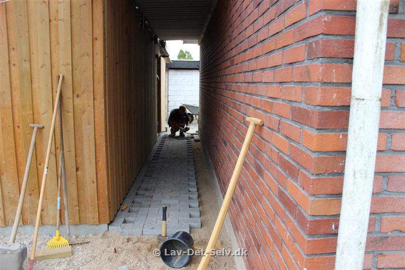

Arbejdet fortsætter nu med fliser og det begynder at ligne noget
Ny indkørsel

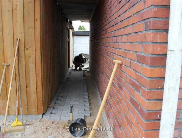

Puha, der skal også skæres nogle skæve mål
Ny indkørsel

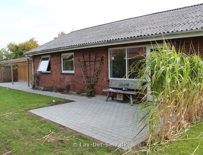

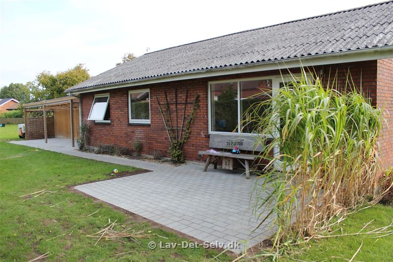

Færdigt resultat på den ene side af huset.

Fliselægningen er den mindste del.. forarbejdet er langt større.. specielt når der skal køres jord væk... I trillebør :-( Fin gravemaskine enhed du har.. men er den ikke beregnet til at sætte bag på en traktor?
Torben1 skrev den 05-10-2013
Ja, at lægge stenene det var snart en lille del af projektet, både tidsmæssigt og anstrengelses-mæssigt. Jo den er til at hænge bagpå en traktor, men konen var ikke glad for at vi skulle have en traktor og stå i haven.

super flot resultat, må jeg spørge hvorfor du har valgt den retning på fliserne i indkørslen?
kimo skrev den 11-10-2013
Du har lagt fliserne forkert, man skal lægge dem så man kører på tværs af dem og ikke på langs, som du har gjort. Sorry........Jeg er bygge-anlægsfaflærer. Det er desværre forkert.Fugerne kan ikke optage belastningen når de er lagt som du har gjort.
EISOE skrev den 11-10-2013
Det er korrekt...... Mine ligger ligesom Torbens - og man kan tydeligt se at de skrider der hvor bilerne kører ind. Det er nu ikke graverende - men ville have lagt dem på den anden led hvis det var i dag - jeg lagde mine for 15 år siden - og vidste ikke det jeg ved i dag :-)
