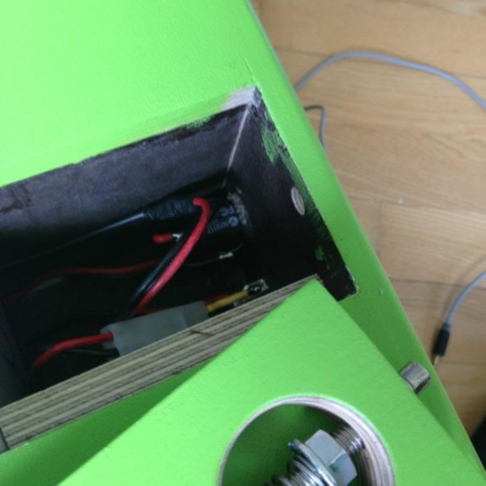

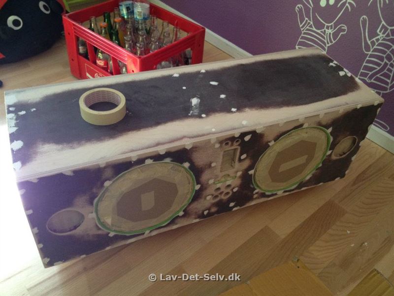

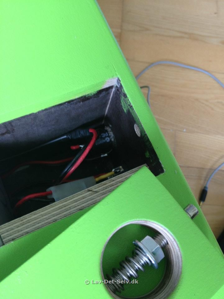

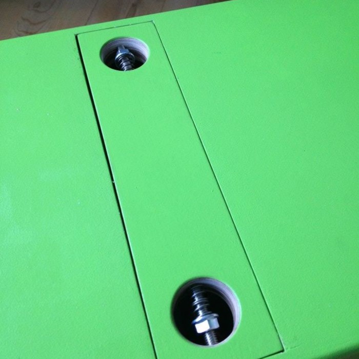

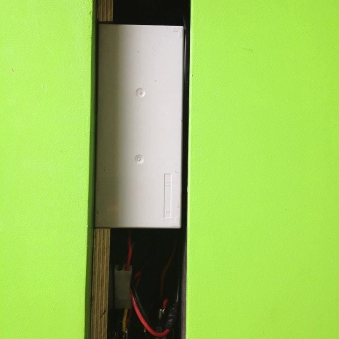

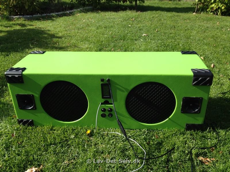

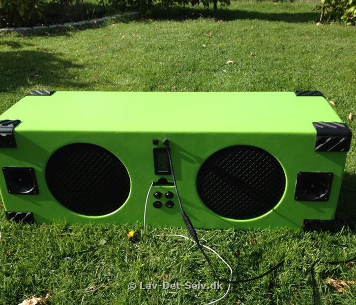

...eller bare når der skal være musik til LDS projekterne - inde som ude :-)

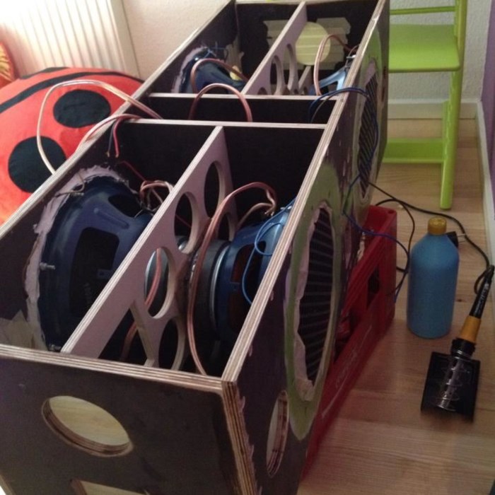

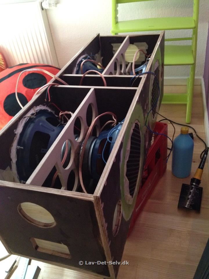

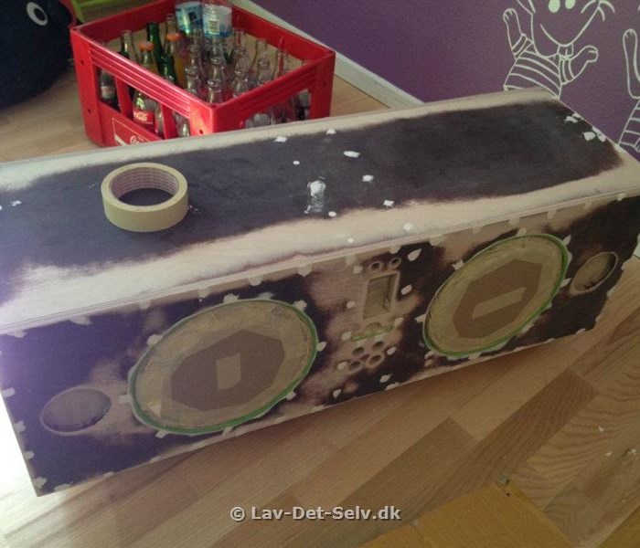

Er bygget i 12mm støbeplade.

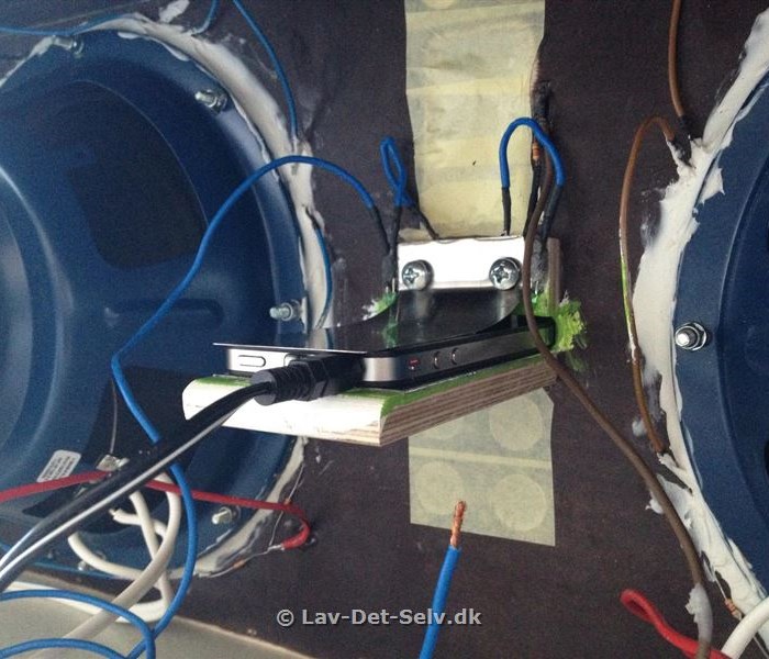

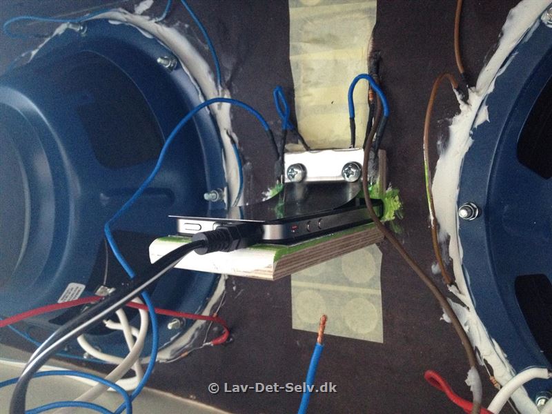

4 x P.Audio HP10W enheder
4x Motorola KSN1005A Piezo Bullet Tweeter

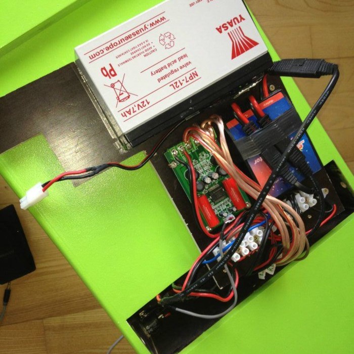

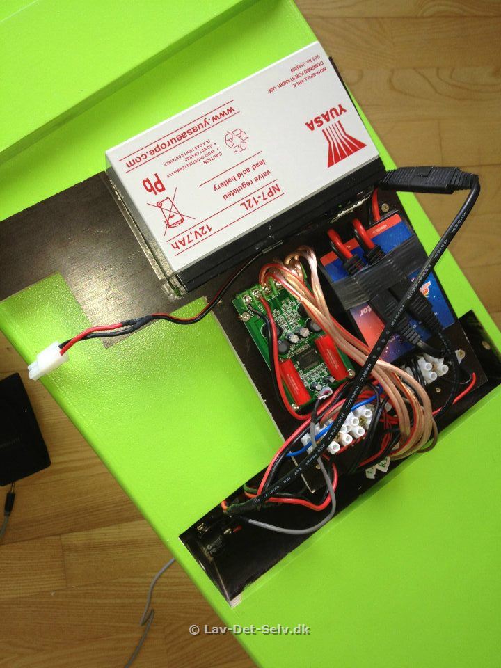

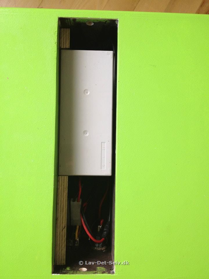

På billederne ses en billig Tripath forstærker til en 50'er fra Kina - normalt bruger jeg en AMP6 fra 41hz.com - den spiller vandvittig højt :-)
Trækker ~300mW ved fuld knald - batteriet er på 7aH - dvs. 24+ timers musik for fuld skrue.
Solpanelt er et 15w amorphous, og føder så rigeligt forstærkeren, selv når der ikke er direkte sol på.

Måske en lille lydsekvens fra det :o) Hvad står det i, sådan i kroner og ører??
aaroe skrev den 04-10-2013
Njaa... Det bliver sjældent et godt resultat når man forsøger at optage en lydsekvens, medmindre man har det rigtige udstyr - og det har jeg desværre ikke :-) Men det spiller super godt. Kom en tur forbi Silkeborg, så kan du høre det :-) Det står vel i ca. 4500,- incl solpanelet som koster omkring 700,-
