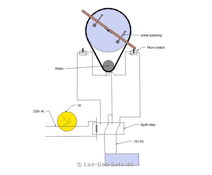

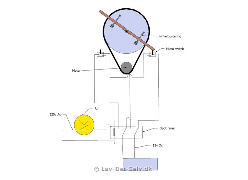

Alle de automatiske æggevendere jeg har set er meget indviklede, så jeg lavede denne tegning. Den er ikke afprøvet.
Håndværkeren skrev den 09-05-2013
Så vidt mig bekendt skal ægene vendes 180 grader og ikke kun 90 grader.
