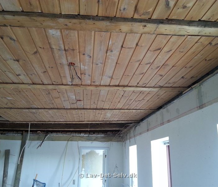

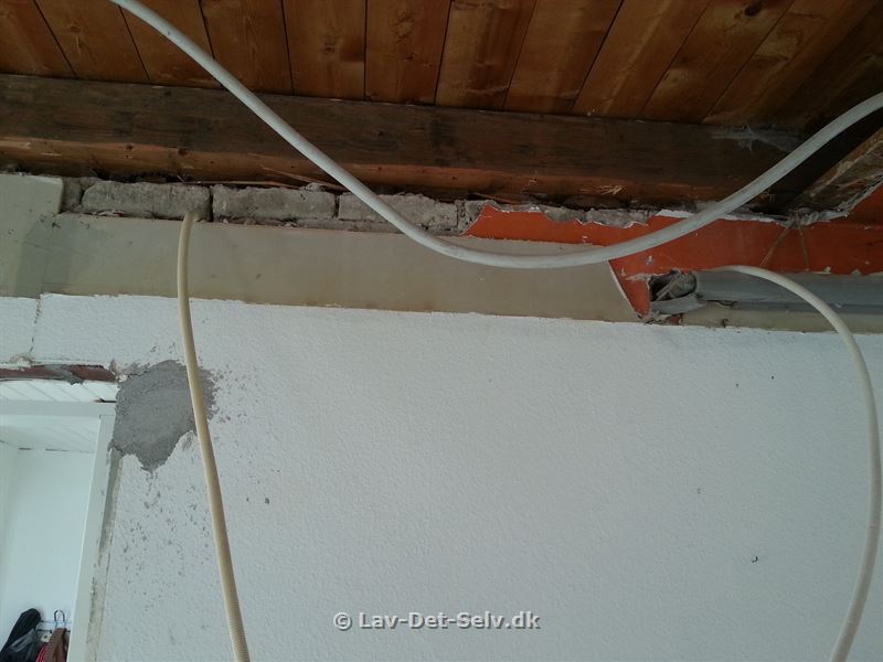

Loftet som det så ud før. Nedsænket med 200mm isolering ovenpå de gamle indskudte lofter med puds, siv og forskalling.

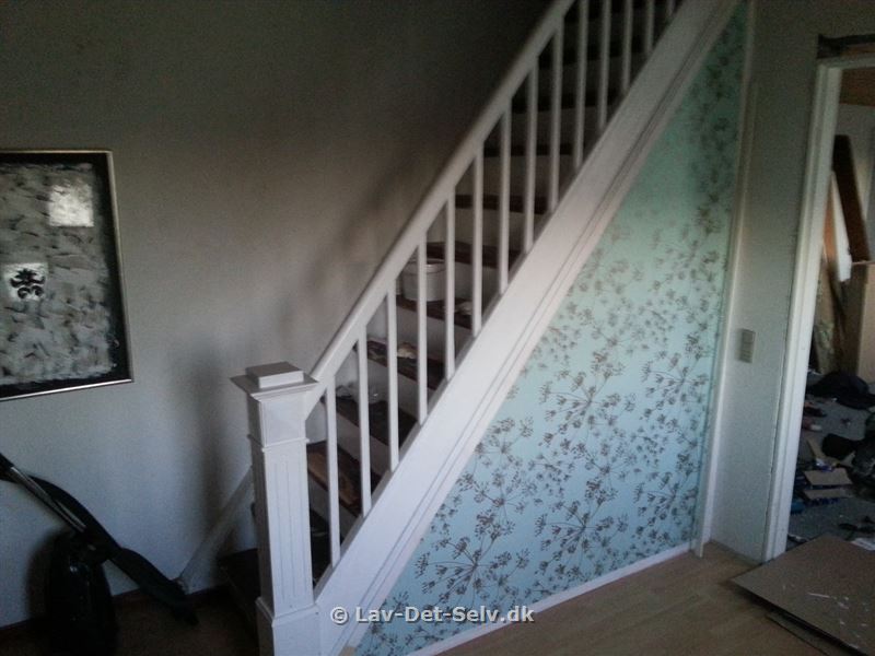

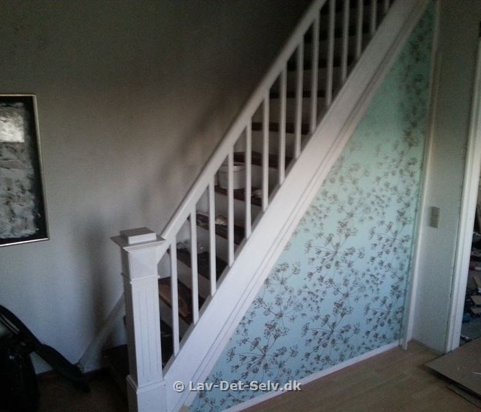

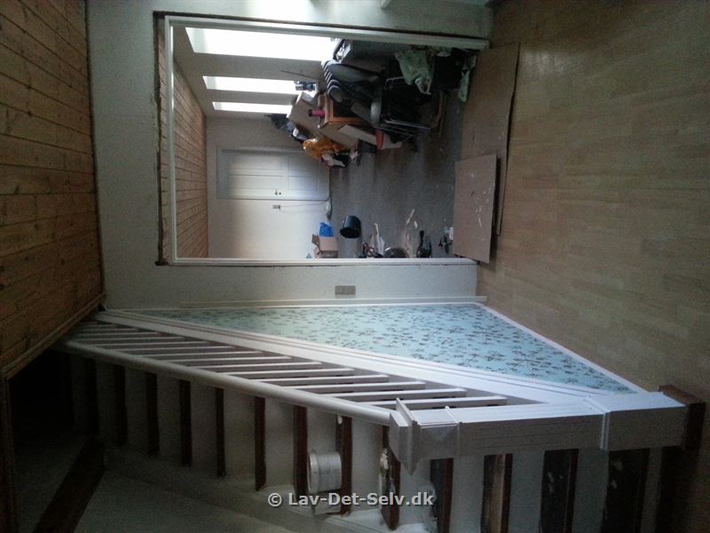

Trappen var før pink, lilla og sort. Under trappen er der varmtvandsbeholder og styring til gulvvarme, som tidligere var "gemt" væk med et stykke smukt kobolt blåt velour. Efter billedet er taget, er der installeret inspektions lemme.

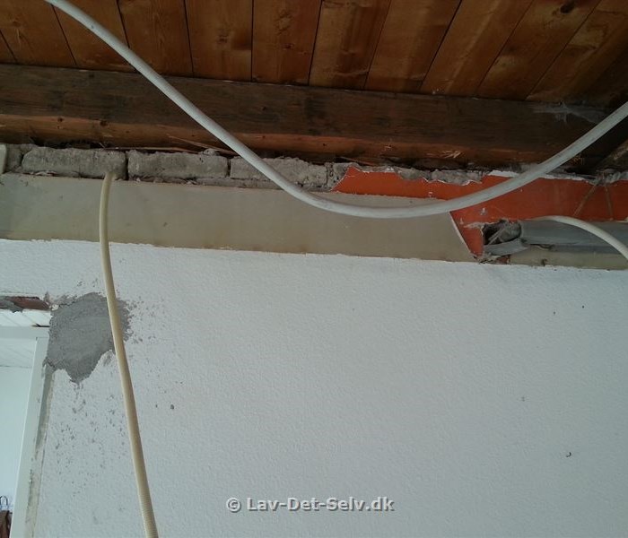

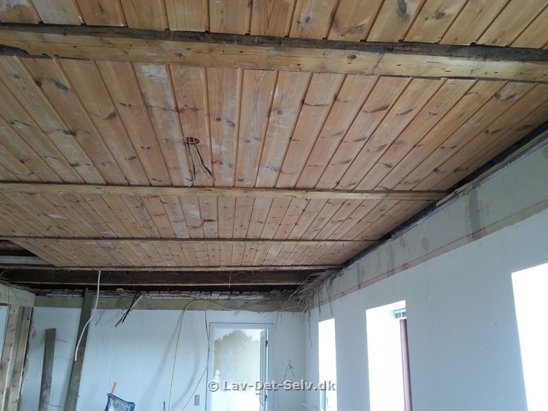

Efter de gamle lofter (profil brædder, 200mm isolering og indskudte lofter) var nedtaget, så det ikke kønt ud:-D
blandet roderi.

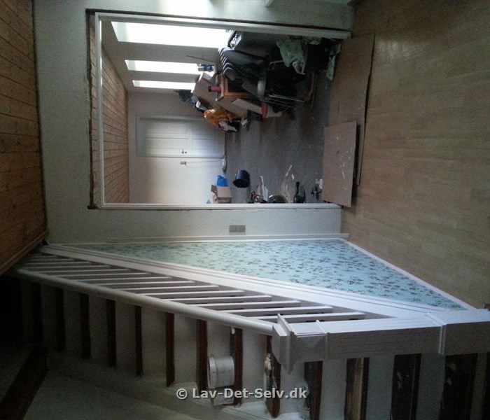

De nye (de profilbrædder der også før var loft inde i stuen) bliver sat op. Planen er, at der kommer lidt flere billeder undervejs. Der har tidligere været en seperat lejlighed nede i denne ende af huset. Der har været stue her og ca. 4,5 meter til venstre var der køkken, køkken og stuen var tidligere adskildt af en bærende væg lavet af 2*4 reglar og gips, men er idag erstattet af en 200*90 mm limtræsbjælke der er monteret med vinkler i bjælkerne og lægger af ude i væggene.

Lidt blandede billeder fra mit roderi. ´Mellemgangen, hvor trappen står har adskildt de 2 lejligheder. Trappen var før pink, lilla og sort og foran trappen hang der et stykke kobolt-blåt velour, som gemte roderiet under trappen. Der er varmtvandsbeholder og gulvvarmestyring under trappen(der er iøvrigt efter billederne er taget kommet inspektionslemme i gipsen) Profil lofterne var før nedsænket med 200mm isolering, som var skudt op direkte ovenpå de gamle indskudte lofter med puds, siv og forskalling. Efter alt det var nedtaget, er de gamle profil lofter genanvendt og sat op mellem bjælkerne. Grunden til, at lofterne var nedsænket er, at 1 salen er uudnyttet, men det er planen, at når under etagen er færdig, skal 1 salen inddrages. (altså i år)
