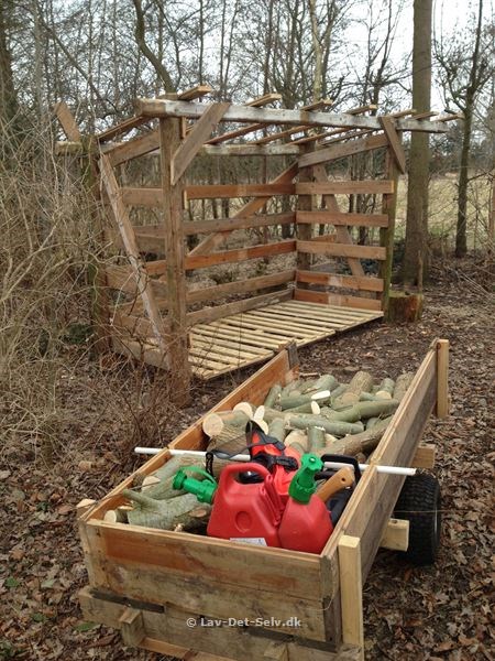

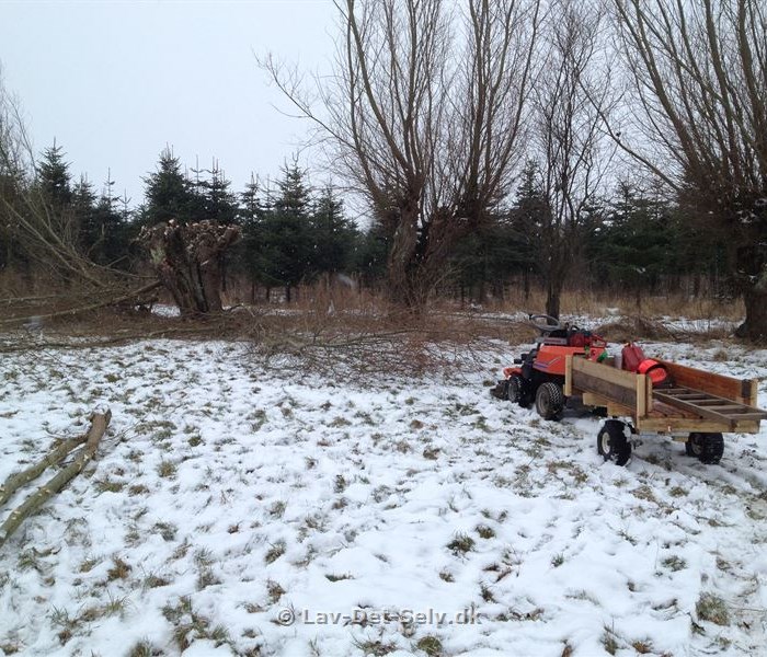

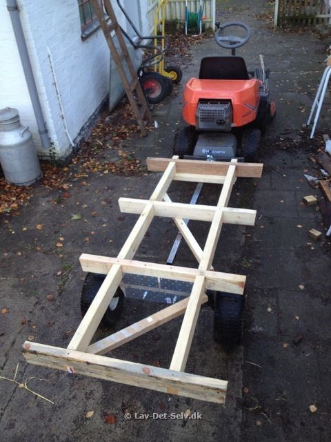

har bygget denne fine havetrailer til at sætte bag på havetraktoren. Der bruges gamle vandrør til at sætte i siderne for at kunne stakke grenafklip op. Rammen er bygget af rester af reglar, lidt profiljern og en kuglekobling fra fætter harald. Hjulene er forbroen fra min brors udtjente havetraktor som var på vej til jernkællingen da mit blik fangede de udmærkede hjul. Siderne er bygget op af gamle loftbrædder, og jeg har skåret et hak til at lægge et af jernrørene på tværs for at "bremse" kædesaven osv. under kørsel.
Jeg bruger den til at køre rundt på matriklen og beskære/styne og transportere opsavet brænde og grenafklip rundt.

Færdig og klar med et læs brænde

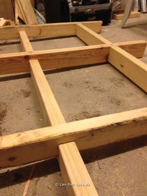

Rammen er lavet med udstemte samlinger
Parkvogn til havetraktor

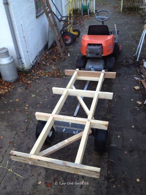

Tværstiverne i bunden fikserer rammen så den er i vinkel!

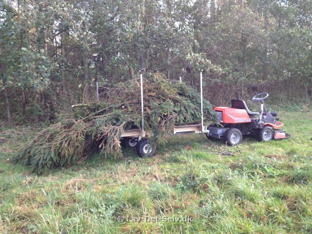

Vandrør i en meters penge holder grenbunken i skak.

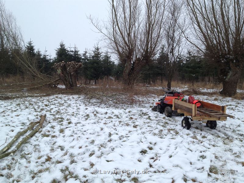

Og så er der gang i styningen!

Fin vogn. Hvordan har du lavet koblingen med havetraktoren? Har du evt billede(r) af det?
ktm skrev den 12-03-2013
God ide det med at tage vognen med rundt, når man skal til at klippe ned hist samt pist. Jeg får måske klippet ned, men glemmer skidtet og så ligger det der, når man skal til at slå græs første gang.
fotografikeren skrev den 18-03-2013
Hej Vov, jeg har købt en almindelig kugle + kuglekobling i harald nyborg, de koster ikke så forfærdelig meget!
