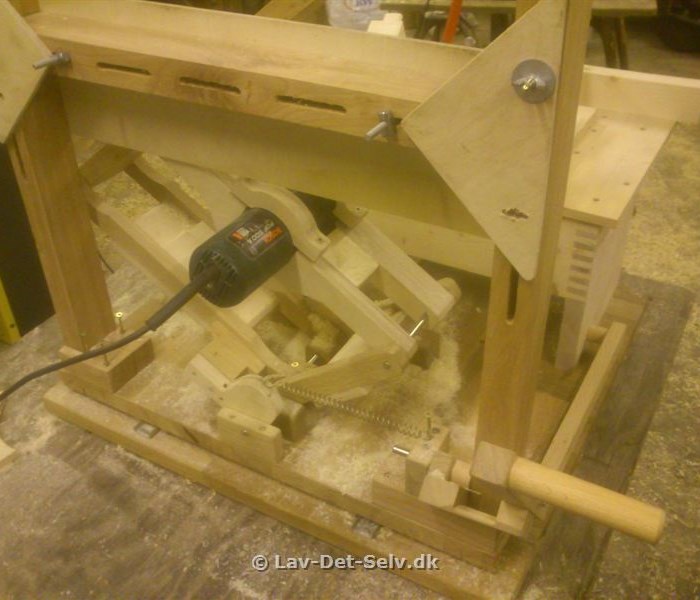

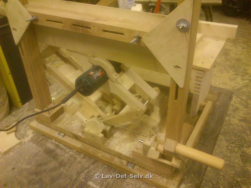

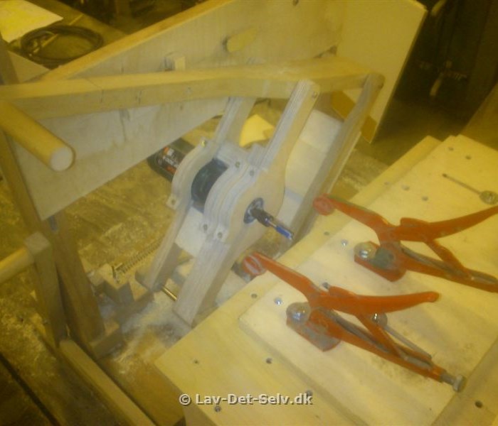

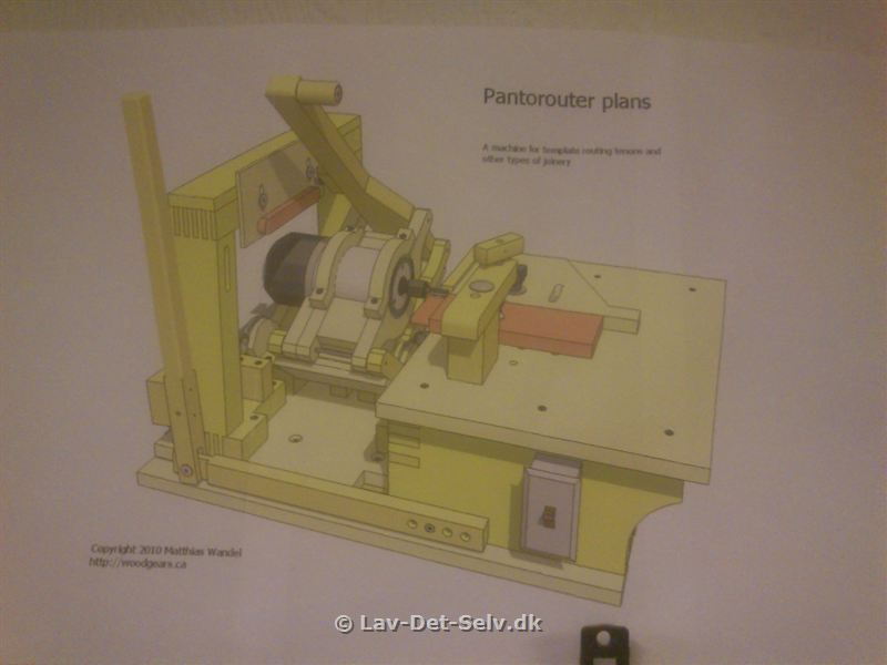

Hej Alle her er der lige et par billeder af en anden måde at bruge pantograf maskinen på.
Den er "opfundet" af en fra Canada som hedder Mathias Wandel. Se hans hjemmeside her
http://woodgears.ca/index.html
Jeg har bygget denne her efter hans tegninger. Dog har jeg forstørret den til 1.5 gange af tegningerne
da det bedre vil passe til det jeg skal bruge den til

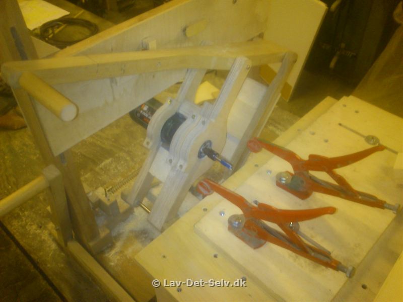

Forsiden af maskinen
Pantorouter eller pantograf fræser
Bagsiden

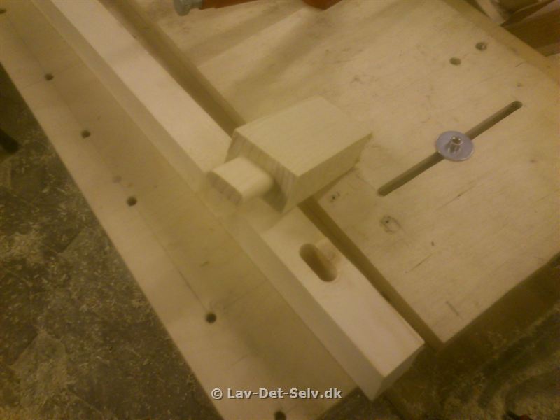

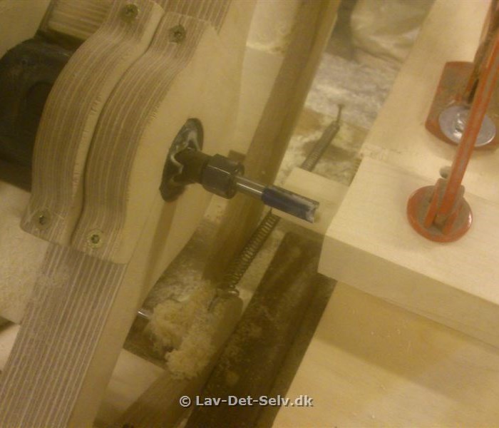

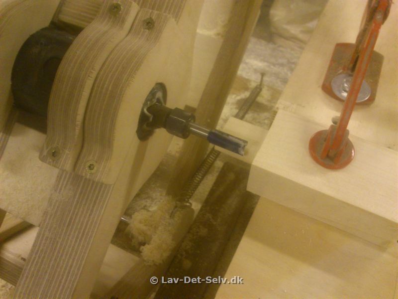

Fræsning af en tap

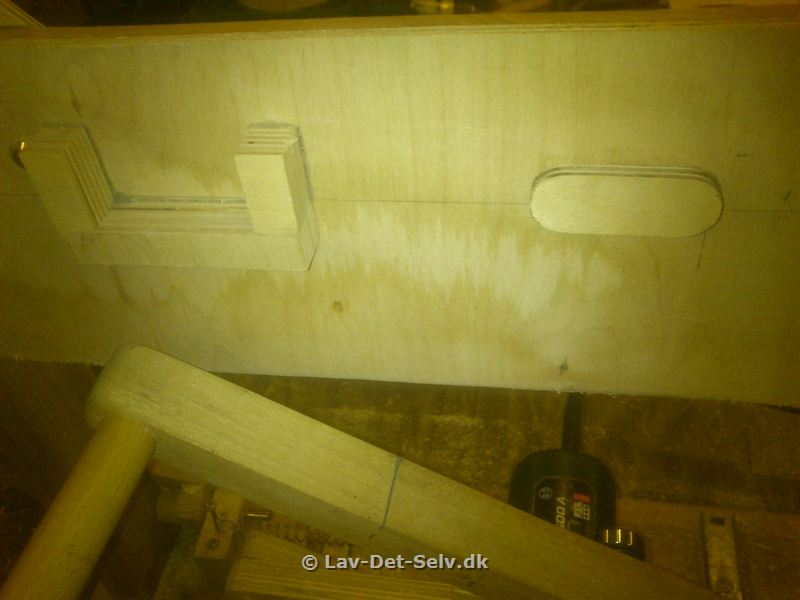

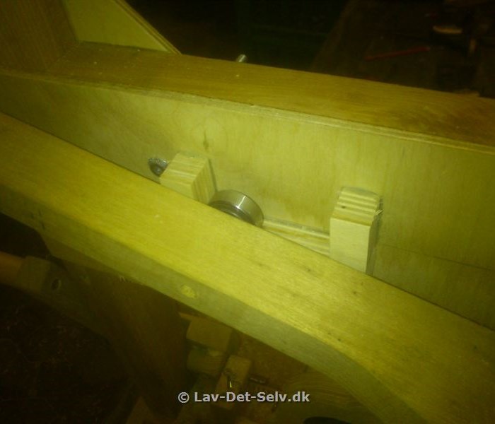

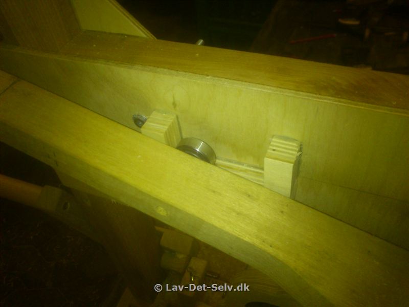

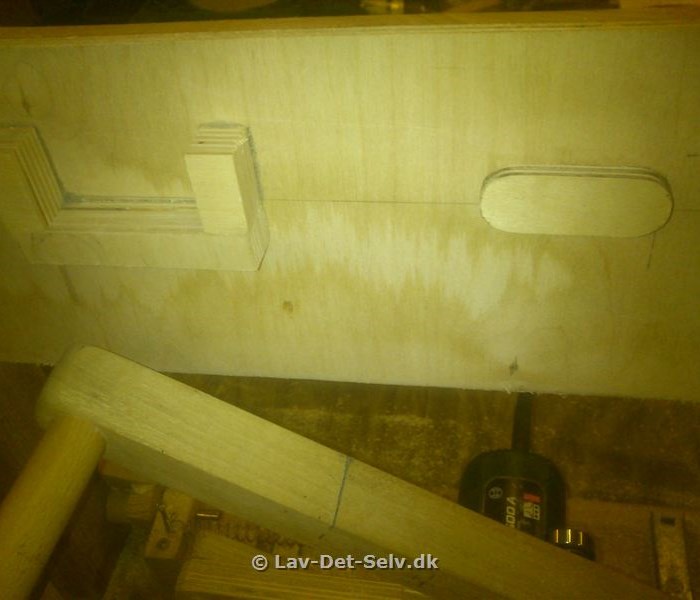

Skabelon til tap og hul
Skabelonen bruges til at fræse et hul

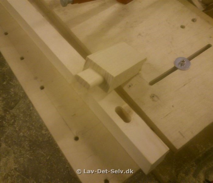

Det færdige resultat, det siger plop når tappen trækkes ud af hullet, så de passer godt sammen

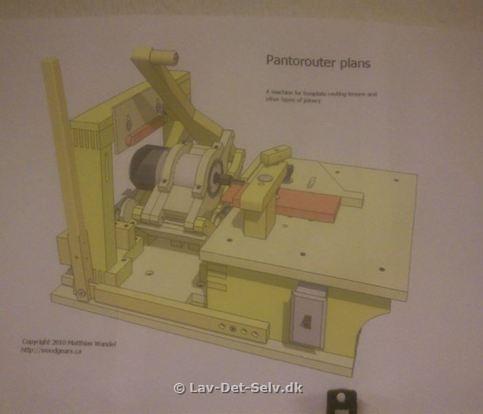

En af tegningerne

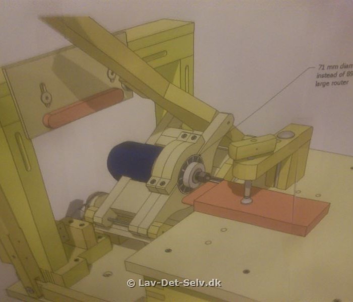

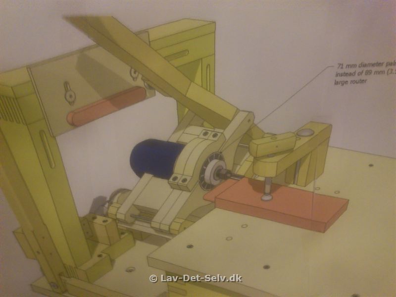

En tegning mere

Fint arbejde håber du får meget glæde af den. Fint at du laver den lidt større end tegningerne anviser.

Der kan laves altmuligt på den, da det næsten kun er skabelonen der er begrænsningen, man kan bla. lave fingersamlinger, svalehals, tapper, huller og meget mere, er igang med at lave et bord til min anden overfræser og har tappet det hele sammen på Pantorouteren

Snildt fastspændings-system med de ½ svejsetænger eller hvad de hedder, godt udtænkt.
goldek skrev den 03-03-2013
De tænger brugte vi da jeg stod i lære i midten af firserne, så jeg købte 4 dengang og har brugt dem meget siden, bruger dem bla også på min søjleboremaskine til små emner.
