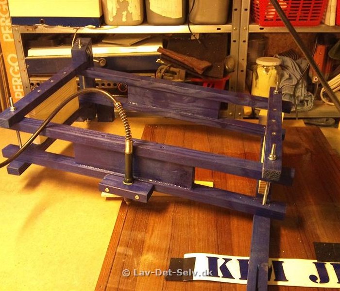

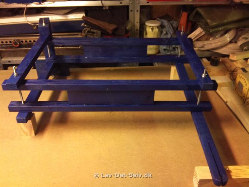

en ven skulle bruge en lille pantograf til noget model byggeri....
så jeg fik jo så sagt at sådan en laver vi da bare .....
som sagt så gjort...
4 timer og et par øller og en del roden i restbunken ....
ja her er den så....

pantograf

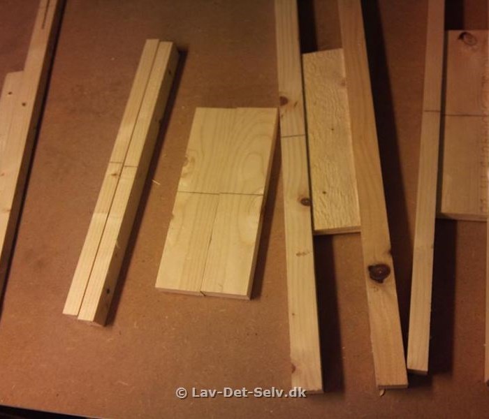

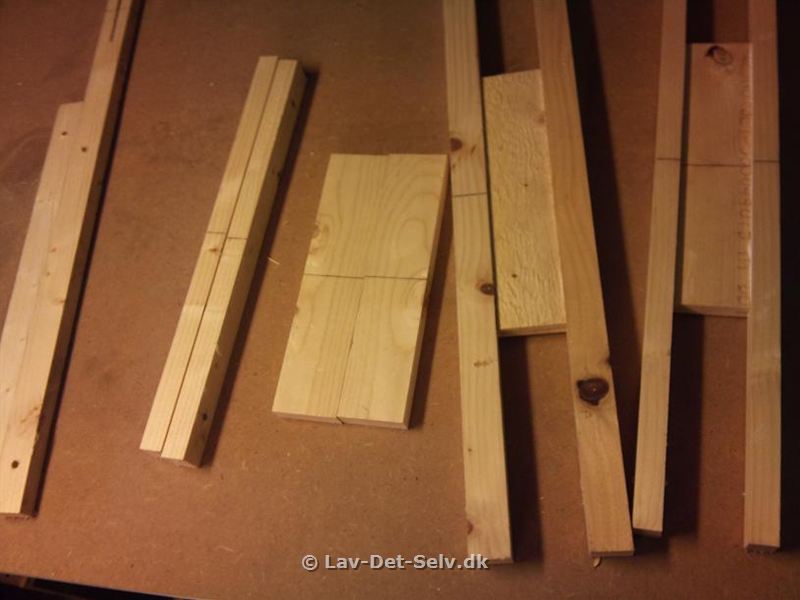

delene skåret til
pantograf

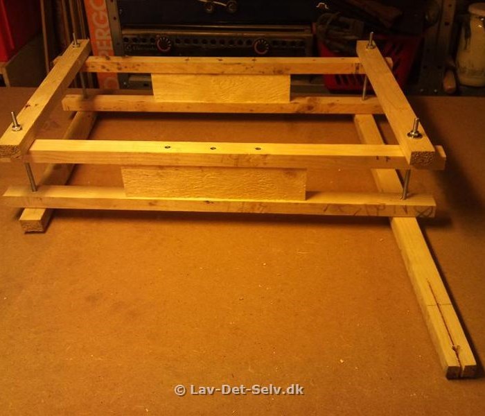

prøve samling og tilpassning
pantograf

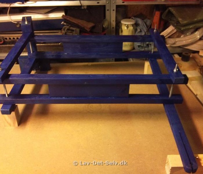

limet.skruet og malet
pantograf

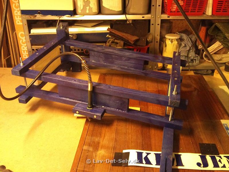

test kørt og den virker perfekt.....
Gregeren skrev den 14-02-2013
Aha! altså som dem man bruger på eldrevet togsæt? Hvorledes skal disse bruges?
Håndværkeren skrev den 16-02-2013
Ja den er jo vældig fix, jeg har selv lavet sådan en engang, men det var nu til at forstørre nogle skabeloner med.
customkiile skrev den 16-02-2013
denne skal bruges den anden vej...til at lave model delene ned til den ½ størelse af hvad de er nu... men denne kan arbejde begge veje , altså både halvere og forstøre.....
ktm skrev den 22-02-2013
Helt nyt for mig! Jeg anede ikke eksistensen at et sådant værktøj! :-) Her er et link til andre ignoranter som mig, så man selv kan prøve: http://www.mekanizmalar.com/pantograf.html
