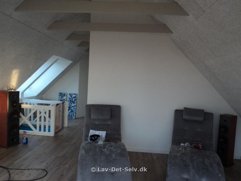

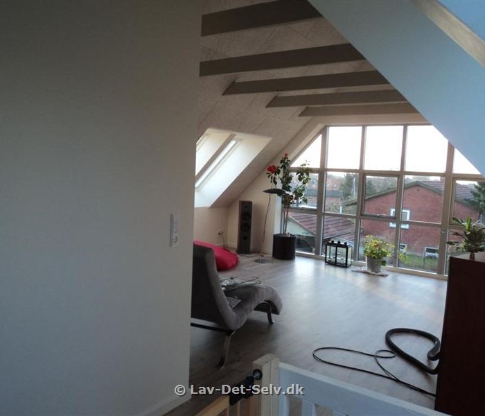

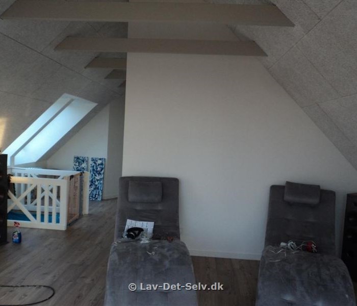

Stuen set fra gangen af. Der er loft til kip

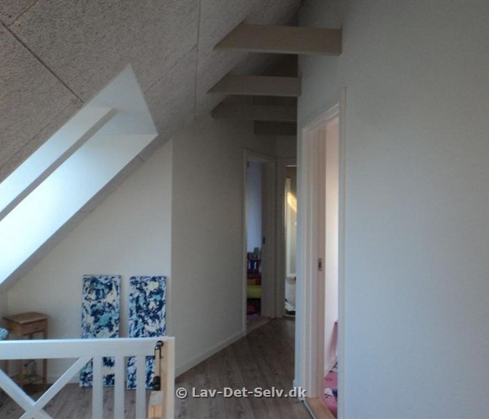

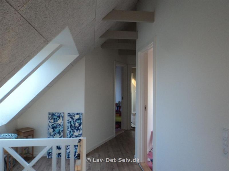

Gange set fra stuen af.

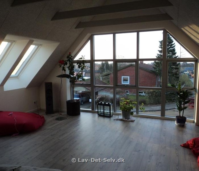

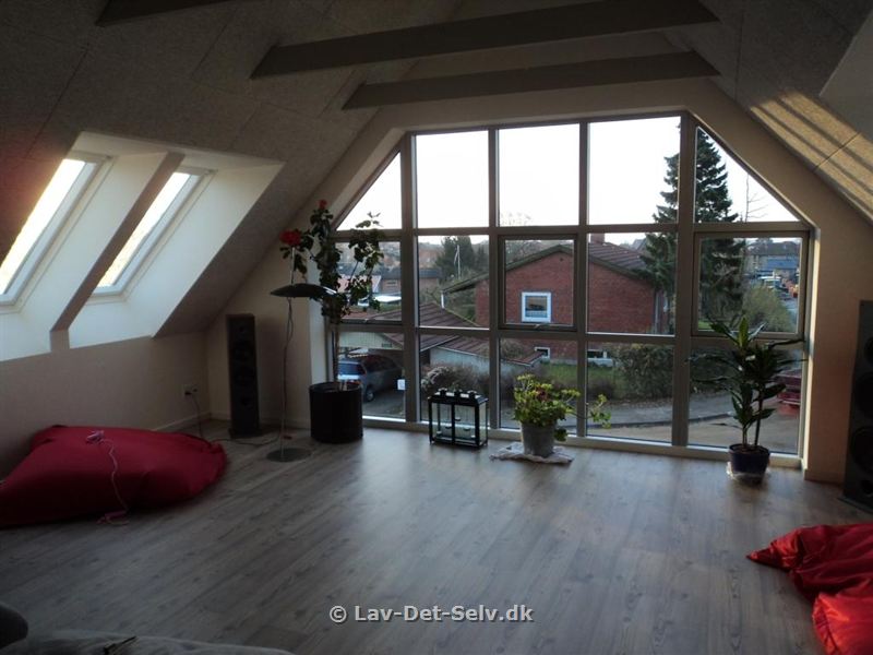

Stuen set ud mod gangen.

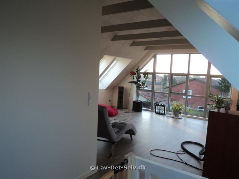

Fra trappen og ind med stuen.

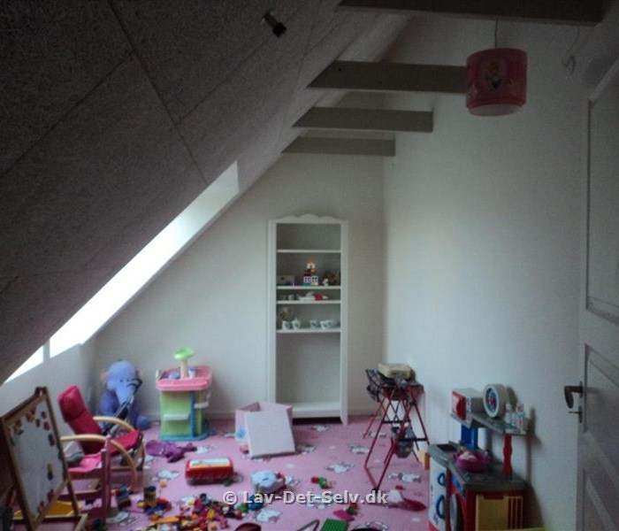

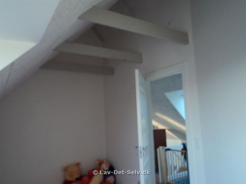

Det ene børne vrl. set fra døren af. Værelset har sin egen strøm grp. plus en stk. knt. er på en anden.

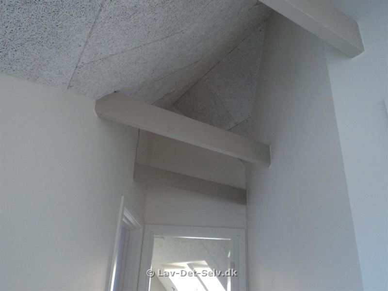

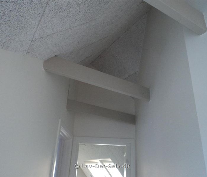

Gangen. Hold kæft den var svær at lave med alle de skæve vinkler men kan squ godt lide resultatet :o) Der er en spot lampe der lyser op i kip.

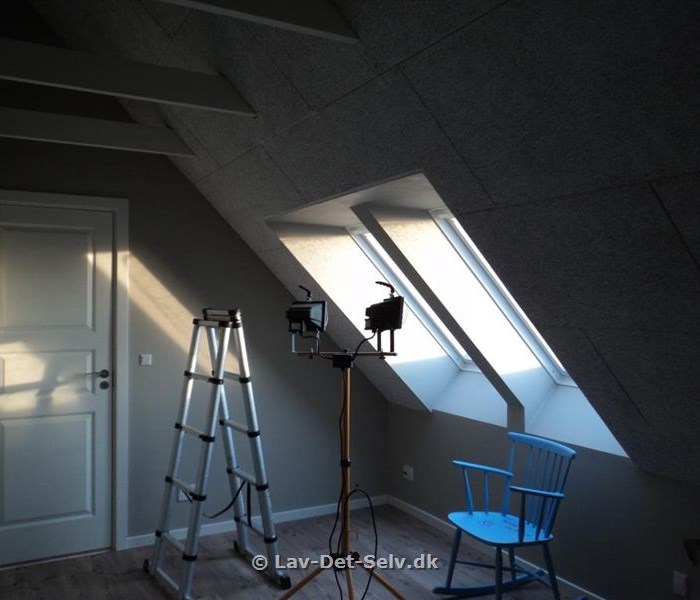

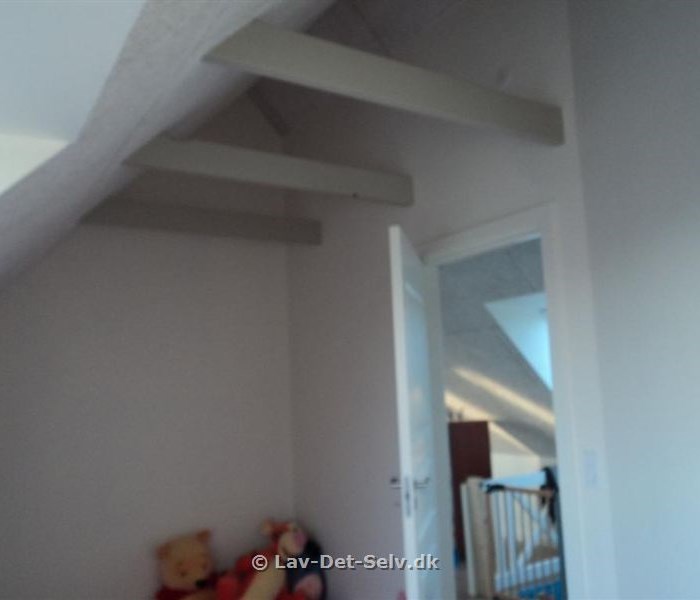

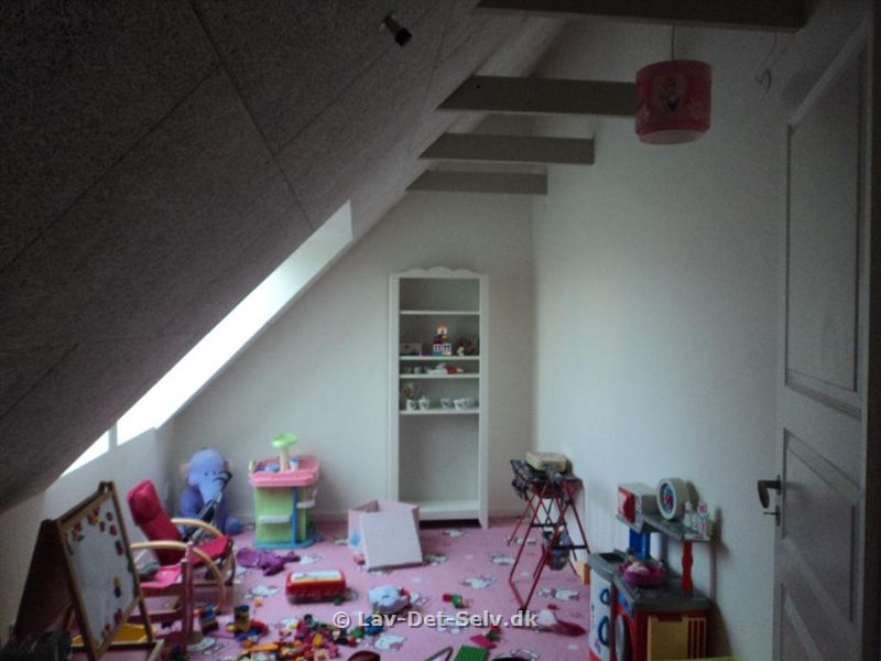

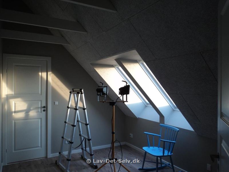

Det andet børne vrl. set fra vindue af. Værelset har sin egen strøm grp. plus en stk. knt. er på en anden.

Lækkert... Kender fornemmelsen af at få åbnet op til den nye overetage... det er rigtig rart :-) Og så er det endeligt synligt hvad alle timerne er gået med.. Hvordan er dine erfaringer med trolltek pladerne på dine skråvæge? Ingen tvivl om de er gode for lyde og resonans.. men kan du holde ungerne fra at pille i dem og lave huller?? Jeg ville være lidt nervøse for at få dem hakket og pillet i af ungerne... Men ellers er der vist bare at sige veludført :-) MVH Njord
ktm skrev den 18-12-2012
Sikke dog en masse dejlig plads du så flot har fået!! Hyggede du dig med at sætte plader op mellem kip og over hanebjælker??? Jeg husker en lignende opgave med blandede følelser! :-)) Flot! MVH Ktm
MLU skrev den 19-12-2012
Takker for de flotte ord Håndværker.. Luner og mit IT hjerte :o) Njord. Ja det er bare dejligt med det mere plads.. Og ja det har taget lang tid. Specielt alle de stolper til skillevæggene der skulles skæres til i top og bund. Pu ha det trak tænder ud. Det er faktisk ikke Troldtek men Heradesign Superfine og det gik fint med at sætte dem op. Valgte at starte midt på, for at få en linie der var i vater. Derudover så har jeg lagt en fuge strimmel imellem hver enkelt plade for at sikre der ikke blev "huller" imellem, selvom det ikke lykkes alle steder. Og ja indtil videre kan ungerne godt holde fingrerne væk :o) KTM: Shit det var et mararidt :o) Især at skære en "revne" i pladerne så de kunne skubbes over hanebåndene. Tænkte flere gange på, hvem den idiot var (mig selv) der havde valgt denne løsning. En af pladerne i gangen var mega besværlig så efter at skåret 5 !! plader forkert blev den endelig rigtig. Men så smagte øllen også rigtig godt lige efter :o) Det var fakt

Takker :o) Det er et rigtig godt projekt sådan en første sal. Så held og lykke med det... Jeg gav 540.000 kr. for alt. Det kunne være lavet billigere men jeg ville have 12 velux vinduer plus det store vindues parti... Et lille tip. Det giver rigtig meget at sætte 2 velux vinduer ved siden af hinanden MEN gør dig selv den tjeneste at bruge deres egen midterstolpe... Det gør det hele meget nemmere :o)
