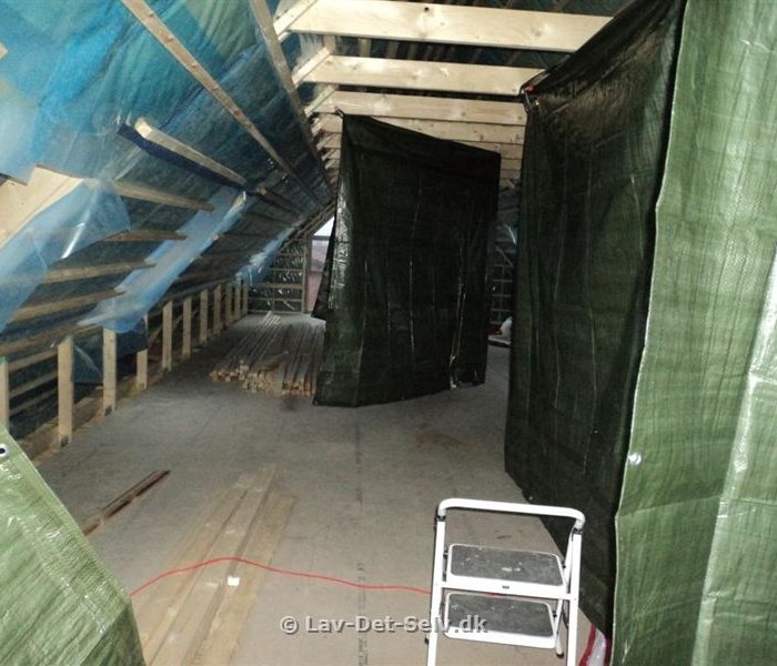

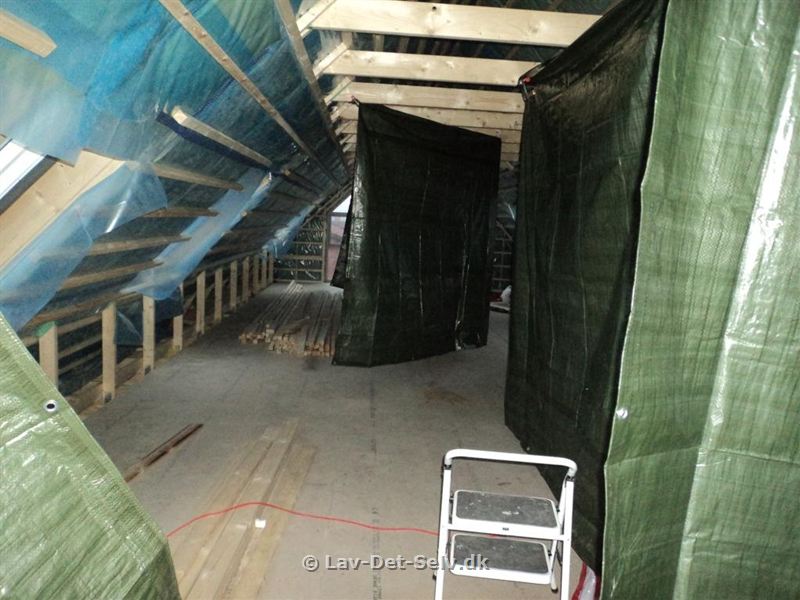

Jeg brugte presseninnger til at finde rummene størrelse. De blev hængt op med skruetvinger. Gav en god rum fornemmelse.

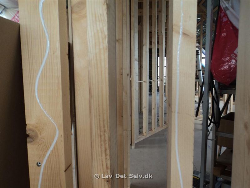

Så er vi i fuld gang med at bygge skillevæggene op. De laves som lydvæg så det er faktisk 2 skillevægge man bygger op.

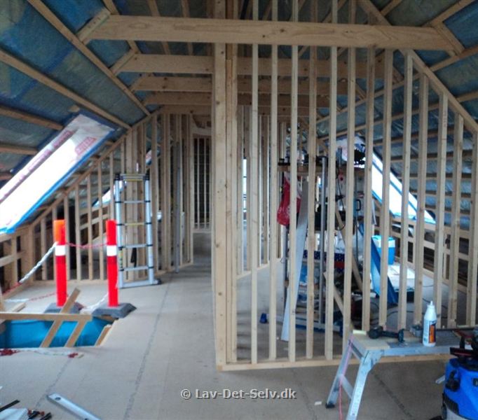

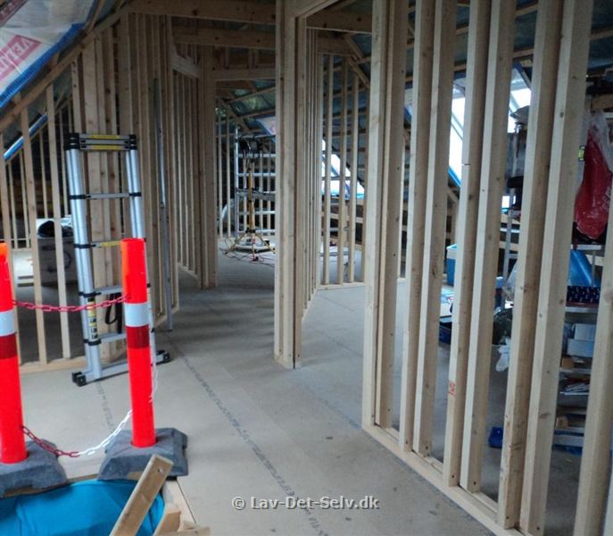

Set fra stuen. C-C afstand er på 30 og der bruges T1 lægter. Stadig lang vej...

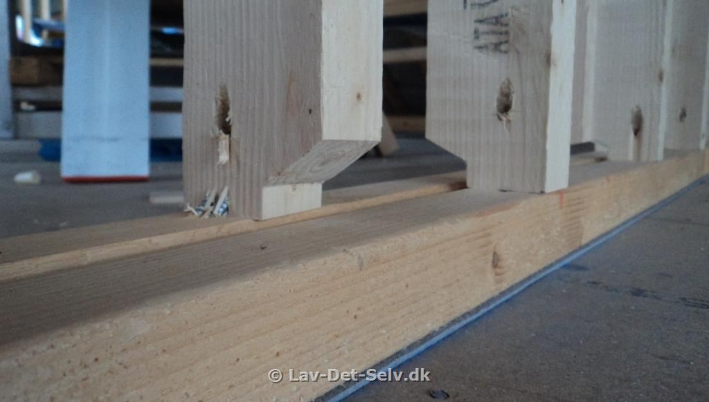

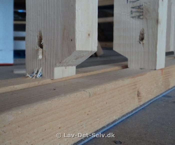

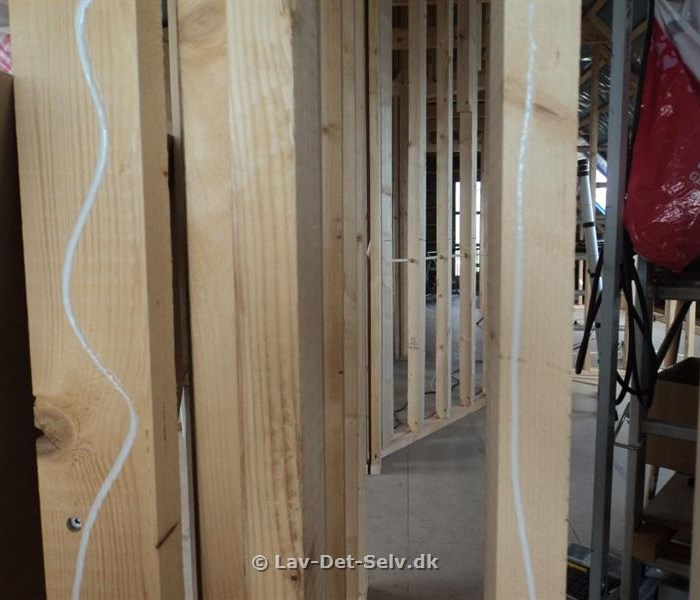

Her kan man se, at de 2 skillevægge ikke rammer hinanden. Men sikke et arbejde at skære alle stolper til i top og bund. Gør det aldrig igen

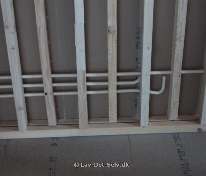

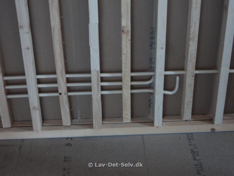

Så skal alt el fræses ud i stolperne og rørerne ligges ind. Der bruges IKKE kabler men ledninger i rør.

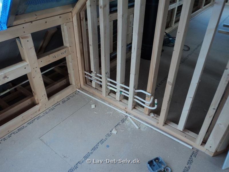

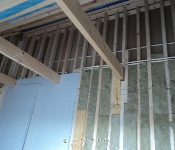

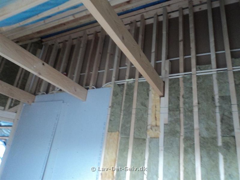

Gips blev monteret på den ene side og så kunne man lave el på den anden og motere forfra dåser og bukke elrørene perfekt til :o)
Ny 1. sal til huset
Der isoleres også imellem og der kommer 2 lag gips på, limet sammen for at holde bedre i samlingerne

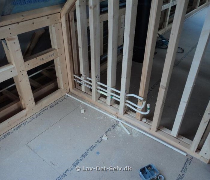

Sikke tykke vægge du bygger! Du vil forsøge at undgå lyd gennem væggene? Glæder mig til at se billeder fra badeværelsesopbygningen. Jeg fornemmer, at det er vand du har lagt klar. MVH Ktm!
MLU skrev den 19-12-2012
Ja væggene blev ret tykke :o) Den tykkeste væg er faktisk 16,5 cm. tyk. (2+3 lag gips og 10 cm. hulrum incl. isolering) Og helt korrekt for at undgå for meget lyd gennemgang fra rum til rum. Er faktisk ret glad for det idag. Godt nok meget lidt der slipper igennem. Og badeværelset må du detsværre vente langt tid på.. Er gået igang i stue etagen :o) P.S. Har faktisk ikke lagt an til vand så hvilket billede er det? :o)
ktm skrev den 20-12-2012
Det er på billede 6 og 7, men jeg antog bare, at der var vand, du havde forberedt. Det er altid spændende at se andres projekter på det stadie, når man selv har været HELE baduljen igennem. Jeg har dog ikke gjort så meget ud af støjisolation, men blot brugt et lag lægter i væggene.

Flot elarbejde, lavet i stive rør. SUPER. Det er rigtigt elarbejde, er selv elektriker men har ikke brugt stive rør siden engang i firserne. Idag bliver alt trukket i kabler og kan aldrig udskiftes, ovenikøbet er det tilladt at støbe kablerne ind i væggene, noget forfærdeligt svineri. Men der er ikke noget at gøre, det handler om kroner og ører, og de fleste kunder er ligeglade. Blir helt nostalgisk når jeg ser disse billeder.
MLU skrev den 28-12-2012
Undskyld det sene svar :o) Og tak for roserne til jer alle... ..... KTM: Så du har også lavet sådan et projekt... Hvor er billederne :o) .. .. Koludabyg: Det var de. Så nemt ud på papiret men var et rigtigt tidskrævende job... Men må sige jeg er imponeret over hvor lidt lyd der slipper igennem.... Polle: Ja kan forstå man ikke så tit bruger denne løsning og det er rigtig synd syntes jeg.... Men hvis Hr. og Fru DK ikke kender til det eller sætter sig ind i det så kan jeg godt forstå de fravælger det for det er da noget dyrere.... Men de næste projekt jeg har gang i der bliver det også ledning i rør

Jeg ser at du har sat nogle "markerings kegler" ved trappen. Det er ikke godt nok, du skal lave et rækværk, for hvis du eller en anden snubler, så hjælper de ikke ret meget. Bortset fra det, så syntes jeg at du gør et stort og flot stykke arbejde.
