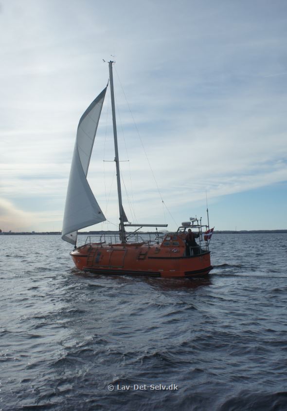

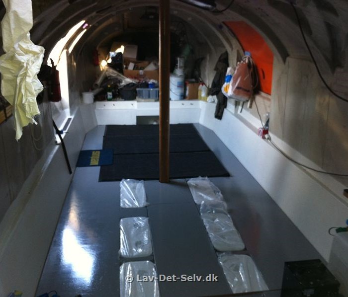

Man køber en brugt fritfaldsredningsbåd i Hvide Sande til 40 personer med 30 HK Sabb dieselmotor. Så fjerner man samtlige sæder og alt overflødigt grej så som sprinklersystem, hydraulik til udløsning af båden ved frit fald, trykflasker med atmosfærisk luft til motor og 40 personer i 10 minutter etc.

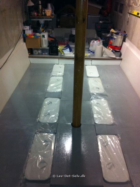

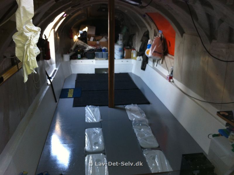

Dernæst monterer man en 6,5 meter lang køl på ca. 1 ton, sænker dørken 15 centimeter, så der er fuld ståhøjde i hele båden og monterer en sejlrig, som er tilpasset bådens karakteristika. Tanke til vand og brændstof, samt 8 stk. 161 Ah batterier, placeres lavt og centralt i bådens oprindelige lastrum. Så søsætter man båden og krydser fingre for, at den kan holde balancen og måske endda også sejle.

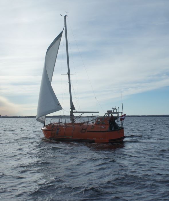

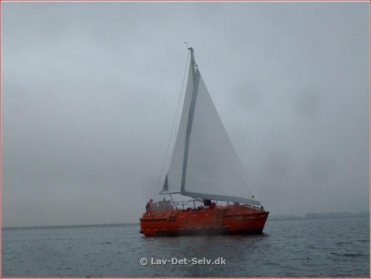

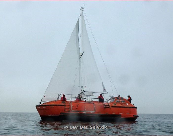

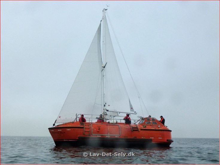

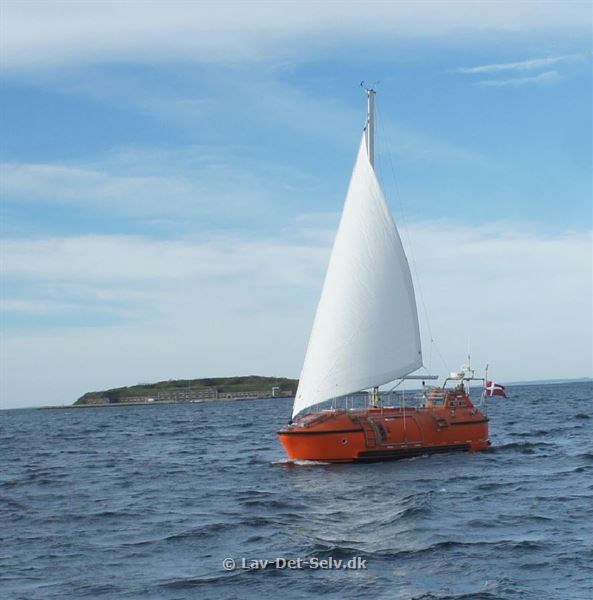

Den 5. oktober 2012, to år efter anskaffelsen af båden, fik vi vished for, at vores efterhånden noget tidskrævende og ikke helt billige bådprojekt, var en succes. Med sine ca. 9 ton sejler "hun" forbløffende godt. Bidevind er selfølgelig ikke hendes stærke side, men ellers går det fint. At standse motoren og kun lytte til vandets kluggen, mens skuden gør fart gennem vandet med ca. 4 knob er absolut tilfredsstillende. Har vi travlt, kan vi supplere med dieselen, eller med vores 7 kilowat 48V elmotor, som vi snart skal have monteret.
Der er en del arbejde endnu, men det hårdeste og mest beskidte arbejde er udført, og aptering, installation af centralvarme, trækning af kabler til ledningsnet etc. hører til i den sjove ende :-).

Deepsea Delta - en redningsbåd med sejl
Testsejlads NOV 2012

Ny sænket dørk
Ny sænket dørk

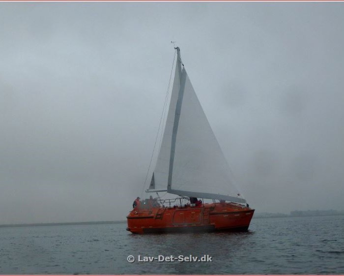

Sejlads APR 2015
Sejlads APR 2015

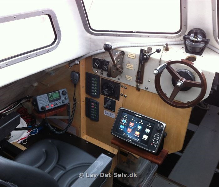

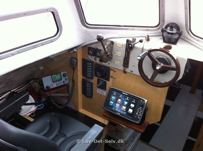

Instrumentbræt

jakob356 skrev den 25-11-2012
Imponerende. Sjovt med billeder hvor den rent faktisk sejler for sejl :-)
Håndværkeren skrev den 26-11-2012
Ja og prøv at bemærke hvor meget den kaster sig for en lille brise.

Fint at se I er kommet under sejl... Husker projektet som noget med at I ville en tur til de arktiske farvande... Hvordan går det med planerne.. hvornår er der afrejse?? Du må da gerne komme med lidt flere billeder af projekte incl hvordan der nu er indenfor det lidt spøjse skrog :-)Og gerne også jeres dæksindretning.... MVH Langtur :-)
fl1410 skrev den 15-02-2013
Det er rigtigt - turen går fortsat til Grønland. Oprindeligt var det planen, at vi skulle derop i år, men ting tager som bekendt tid, så vi har måttet rykke afrejsen til juli/august 2014. Vi står p.t. på land og bruger det meste af vores sparsomme fritid på projektet. Hvis alt går vel, kan vi lave en testsejlads til Oslo til sommer. Selvom vi endnu skal have monteret en del grej og aptering, og selvom vi både skal medbringe brændstof og vand til langturssejlads, får vi nok brug for noget mere ballast. Indtil videre ser vi det ikke som noget problem, da båden har dybe lastrum i hele skrogets længderetning, og i disse vil der vil kunne anbringes flere hundrede kilo bly centralt og lavt i skibet. Bly er ikke gratis, men det er da billigere end både Guld og Iridium ;-) Jeg skal nok supplere med nogle flere billeder ved lejlighed. Mvh Flemming
